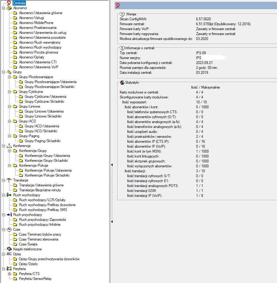

    Posiadam centralę Slican IPS-08.101 po resecie. Po podłączeniu zasilania i inicjalizacji lampka zasilania świeci na czerwono (z krótką przerwą co 4 s) oraz szybko miga na niebiesko. Po uruchomieniu configman.user (v. 6.57.0020) nie można się zalogować (login: admin hasło: 4 ostatnie cyfry nr seryjnego). Centrala jest widoczna w sieci (IP przydzielone przez DHCP routera).
    Jakie czynności trzeba wykonać aby uruchomić i skonfigurować centralę?

    Udało się uruchomić configman'a. W przypadku mojej IPS-08 ustawienia wyglądają następująco:
    Uruchomienie i konfiguracja centrali Slican IPS-08.101 po resecie
    Nagrałem wiadomość powitalną, która ma być odtwarzana zaraz po połączeniu z zewnątrz. Następnie po wybraniu tonowo nr wewnętrznego rozmowa ma zostać przekierowana, jeżeli nic nie wybrano - połączenie z pierwszą linią (21).
    Czy da się to zrobić z poziomu configman'a? Jeżeli tak to co i w których opcjach należy ustawić?

    Ruch przychodzący/ustawienia główne

    Tak też wyczytałem w pomocy do configman'a (która jest dla kilku modeli Slican) ale w przypadku mojej IPS-08 nie na w menu takiej opcji (prnscr w załączeniu).

    Masz zainstalowany configman.user. Musisz zainstalować configMAN. admin
