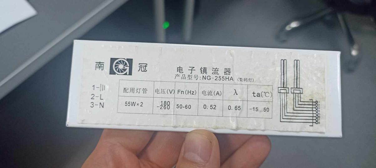

    Zepsuła mi się lampa studyjna ze świetlówkami. Aby ją naprawić potrzebuję elementu, który podobno nazywa się dławik (zdjęcie dołączone). Skąd można coś takiego zamówić? Z tego co zrozumiałem to 55W x2. Z moimi naprawdę mizernymi umiejętnościami z dziedziny elektroniki proszę o wyrozumiałość i pomoc. Pozdrawiam serdecznie.

    To wlasciwie nie jest dlawik, a statecznik ( balast ).
    Wez lampe w reke lub sam balast i przejdz do sklepu elektrycznego. Rozgarniety sprzedawca cos Ci dobierze. Potrzebujesz statecznika dla dwu lamp 55W czterokoncowkowych.
    Mozesz tez przejrzec Allegro lub inne serwisy, powinno sie cos znalezc.

    Czy to jest statecznik elektroniczny, czy tradycyjny niema znaczenia. Wazne aby obsluzyl dwie lampy , 55W kazda i mial wyjscia na osiem zaciskow tych lamp. jesli zaciskow jest mniej trzeba przerabiac uklad polaczen w lampie.
    Lampe lub statecznik pod pache i podreptac do znajacego sie sprzedawcy.
