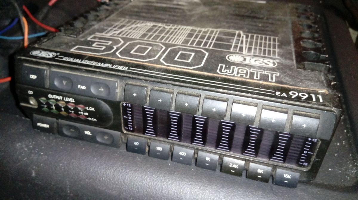

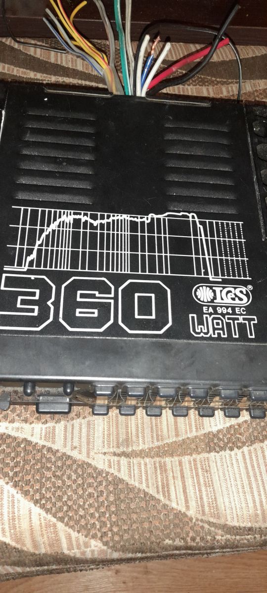

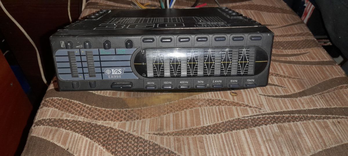

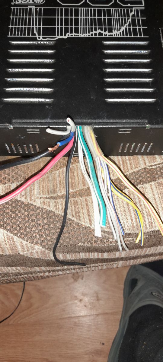

    Witam, proszę o pomoc, a mianowicie jak podłączyć ten equalizer do radia samochodowego. Pozdrawiam.

    Witam. Podaj jakie radio masz. On ma wbudowany wzmacniacz. Bo tam w eq na wejściu masa wspólna, chyba... Ucięte i brak czy jest chinch.

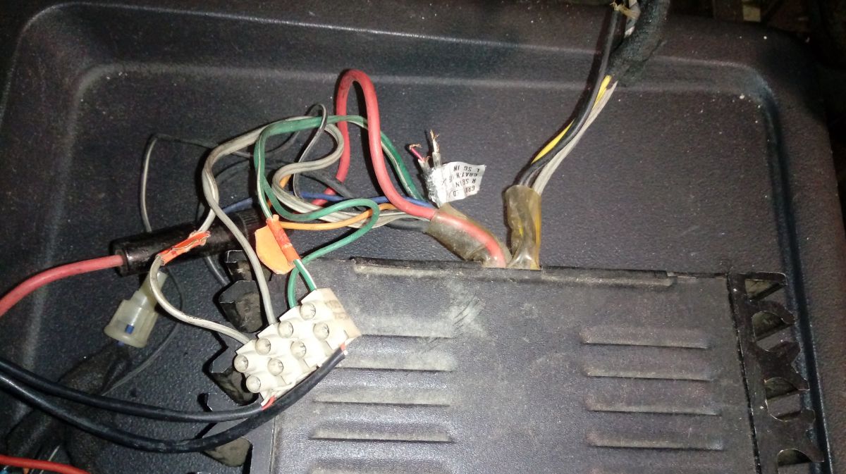

    Podłączenie equalizera do radia samochodowego - instrukcje i wskazówki Niestety ale wszystkie końcówki na przewodach sa odciete,takie juz dostalem 😤 a jesli chodzi o radio to chinski android 11/2din/
    #4 20732528
    kkknc
    Kolor i pasek to kanały. Zasilanie masz czerwony i czarny. Wyzwalacz to niebieski.
    Zawsze można rozebrać i zobaczyć dokładnie.

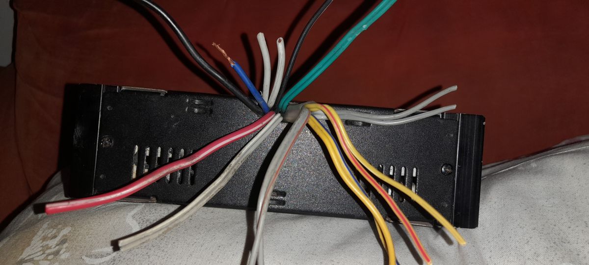

    Ok czyli cos juz wiadomo. Bylbym wdzięczny gdyby ktos opisal krok po kroku jak podłączyć CHINDROIDA z tym właśnie Eq.
    Z radia wychodza chinche AUX L.P., IN,OUT.,SOOBWOFER
    #6 20737374
    Jarzabek666
    Poziom 40  

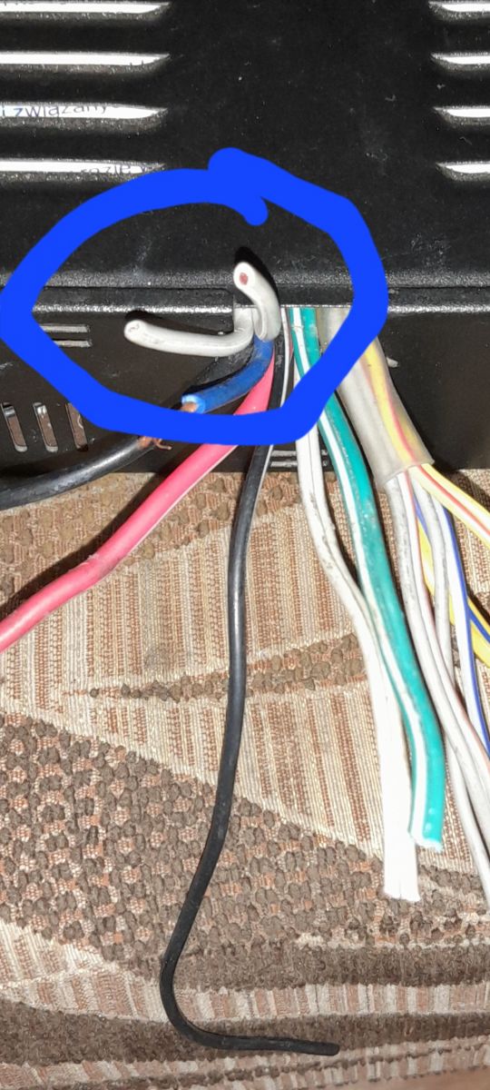

    Coś się niezgadza jakby kable jedna para była wyrwana bo jest 3int-4out a powinno być 4/4

    Podłączenie equalizera do radia samochodowego - instrukcje i wskazówki >>20737374
    Te zaznaczone szare kable zapewne byly chinchami bo sa podwojne ,bialy i czerwony.
    #9 20739820
    rnb_bolii
    Tak. Zgadza sie. To chinch. Mam podobny i kiedyś służył świetnie z radiem gelhard GXR 969S. Super radio z dolby B i C. To na kostce to wejście HIGH imput.

    W zasadzie to tylko chichami, tak jak wzmacniacz byś chciał podłączyć. Wtedy masz 4 kanały z radia do wykorzystania bez eq i 4 kanały dodatkowo z eq-wzmacniacza.
    W moim wtedy przypadku z Gelhardem gdzie były 2 końcówki mocy, jedna miała wspólną mase na przednie głośniki, można było podłączyć na HIGH wejście na eq, a druga końcówka na tył, nie miała wspólnej masy. W Twoim przypadku gdzie masy (tak przypuszczam, i pewnie tak jest) nie mogą sie spotkać na wejściu. Dlatego pozostaje tylko chinch. U Mnie chinch tam zostały nie użyte. Ty chcinch raczej musisz przywrócić. Pewnie nie zrozumiesz o co biega. Ale może "zaskoczysz"👍

    Nowy wzmacniacz i po klopocie.
