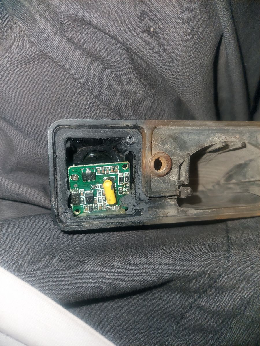

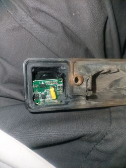

    Wyrwane przewody kamerki cofania VW T4.
    Do kamerki przychodzi przewód 3-żyłowy. Standardowo: czerwony to +, czarny to -, żółty to sygnał. Proszę o wskazanie miejsc, gdzie wlutować przewody. Wlutowywanie przewodów kamerki cofania VW T4 - gdzie podłączyć żyły: +, -, sygnał? Wlutowywanie przewodów kamerki cofania VW T4 - gdzie podłączyć żyły: +, -, sygnał?

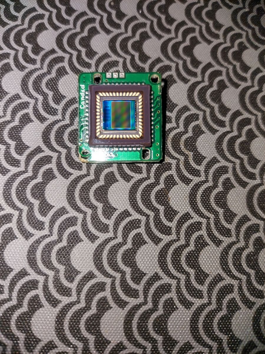

    Weź ją łaskawie wymontuj i zrób porządne zdjęcia obu stron.

    Pod rezystorem 101 dużym pierwszym masz pola lutownicze +/G/V
    +- plus (czerwony)
    G- masa (czarny)
    V-video (zółty)
