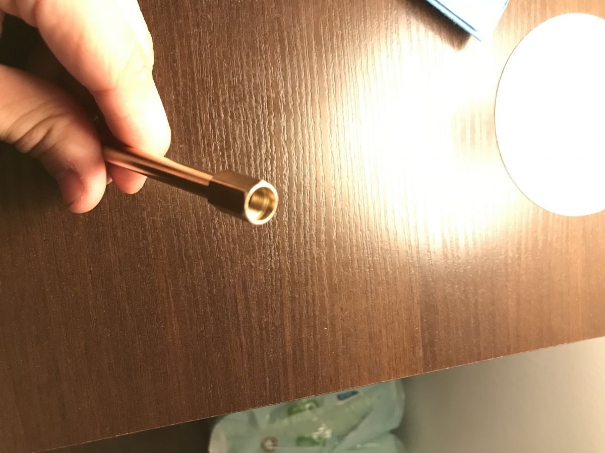

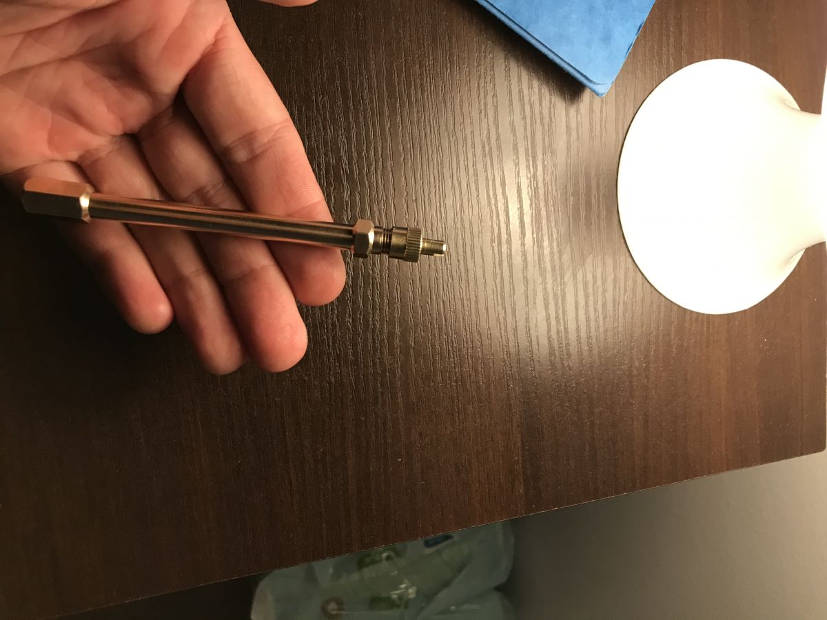

    Witam, mam problem z napompowaniem kół w hulajnodze Xiaomi 1S. Kupiłem specjalną przejściówkę, ale to na nic. Tylko zeszło. Którą stroną powinienem do wentyla, może źle coś robię?
    Napompowanie kół hulajnogi Xiaomi 1S - jak poprawnie używać przejściówki? Napompowanie kół hulajnogi Xiaomi 1S - jak poprawnie używać przejściówki?

    To co masz w ręku to wygląda jak "wykrętak" zaworów z wentylów samochodowych.

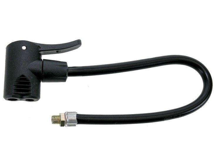

    Kup sobie taki wężyk:
    Można nim pompować trzy rodzaje wentylów, i do roweru i do hulajnogi się nada.
    W domu nakręcasz na kompresor albo na pompkę ręczną.
    W trasie możesz nakręcić na kompresor na stacji benzynowej.
    Mi udało się tym napompować kółka od wózka ręcznego, z którego wentyl wystawał jedynie na długość "kapturka".

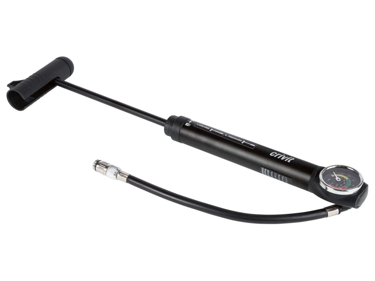

    Jak u Ciebie jest jeszcze ciaśniej, to uratować Cię może pompka z pojedynczą rurką, nakręcaną na wentyl, zamiast głowicy zaciskowej:

    Do przodu używana jest specjalna, zagięta końcówka irytująca w sposób maksymalny - przestałem stosować. Wspomniana pompka z manometrem jest rewelacyjnym rozwiązaniem, używanym przeze mnie od lat. Trzeba pamiętać, że manometr w niej psuje się. U mnie wskazówka stoi na 2 i dla mnie to 0. Pompuje koło wtedy do 6-6,5. Mam opony 10,5", dętki zostały stare, na 8,5". Aha, wlej SLIME do dętki, to naprawdę działa.

    Sprawa rozwiązana - byłem u majstra powiedział, że wentyle są przestawione i dlatego przejściówka nie wchodzi. Spuścił powietrze, wentyle nastawił, teraz jest OK.
