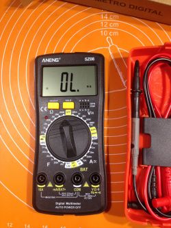

    Mój stareńki (BO PONAD 40 LETNI!) Miernik DT39 zaczął ostatnio szwankować - szczególnie podczas zmiany zakresów miał czasem niedokładny kontakt na przełączniku obrotowym i np. zamiast 20 V potrafił pokazać 4 albo 16. Ponieważ przez te lata jego koszt zakupu zwrócił mi się z nawiązką kilkukrotnie, a nie był nigdy super dokładny... Postanowiłem znaleźć mu następcę - miernika w miarę taniego (do ok. 100 zł) w miarę dokładnego a nade wszystko takiego, którego bym nie żałował w razie poważniejszego uszkodzenia.
    Przeglądałem oferty f-my ANENG ponieważ mam dwa z nieco wyższej półki mierniki tej firmy, ale... Mają pewną denerwującą właściwość: wyłączają się automatycznie podczas pracy. Gdyby jeszcze występowało to gdy faktycznie miernik jest nieużywany - zgoda, ale niestety, takiej techniki nie mają na pokładzie i po prostu wyłączają się po upływie określonego czasu - najchętniej w momencie gdy akurat dokonywałem pomiaru... :( Ponadto mimo wszystko trochę szkoda nimi coś mierzyć w niesprawnym sprzęcie, tym bardziej, że moje ręce straciły 80% dawnej precyzji, a nawet potrafią drżeć - wiadomo, że nie jest to cecha pozwalająca na pewną pracę i zdarza się zrobić czasem jakieś zwarcie (z tego też powodu z zawodowej pracy wycofałem się już ładnych kilka lat temu). :(

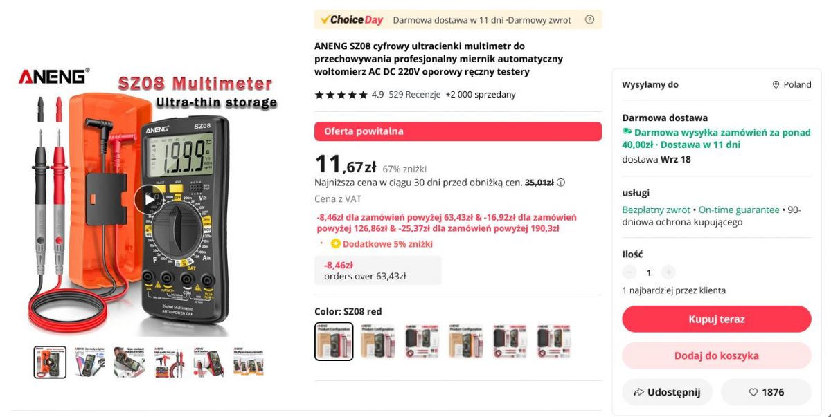

    Tak więc - szukałem miernika o dość dobrych parametrach, ale i bez zbędnych "udoskonaleń" - prostego pewnego i w miarę taniego.
    Nie mogę powiedzieć - oferta wśród mierników spełniających te kryteria na Aliexpress nie jest mała. Zanim mój wybór padł na SZ 08 zastanawiałem się nad kilkoma innymi, a jednak wybrałem ANNEG'a... Czemu? Z dość nietypowych powodów wynikających z jego konstrukcji.
    Jakich?

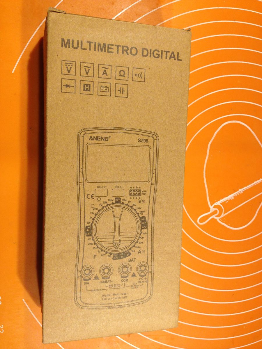

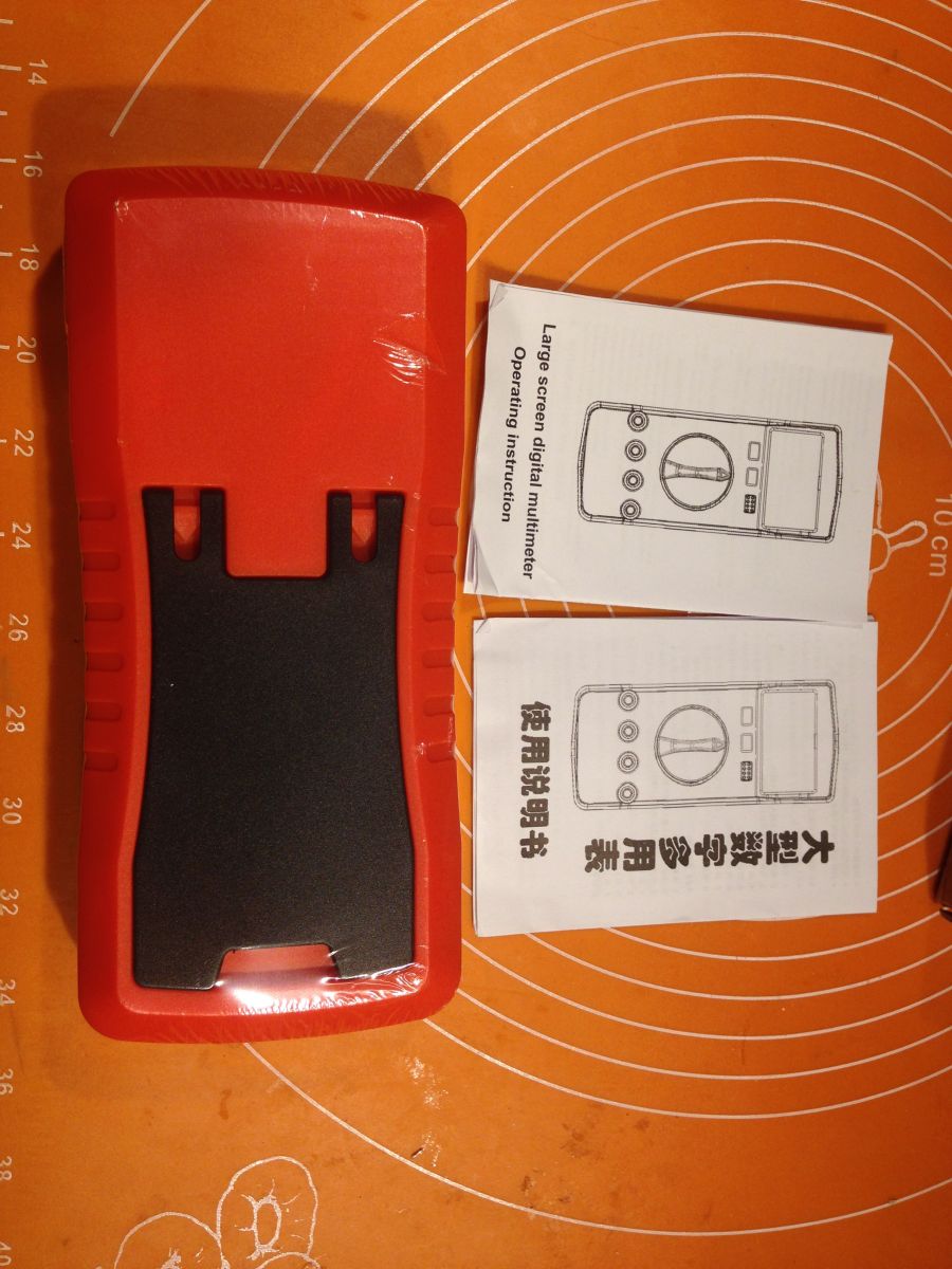

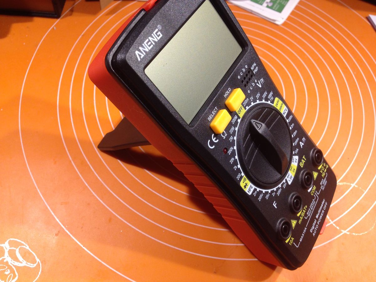

    Zamówiona paczuszka dotarła w terminie, karton ekologiczny (bo tak się zwykło nazywać opakowania z szarej tektury z recyklingu) a wewnątrz... Ale od początku:
    Poszukiwanie następcy dla 40-letniego miernika DT39: ANENG SZ 08, czy inny? Poszukiwanie następcy dla 40-letniego miernika DT39: ANENG SZ 08, czy inny? Poszukiwanie następcy dla 40-letniego miernika DT39: ANENG SZ 08, czy inny?

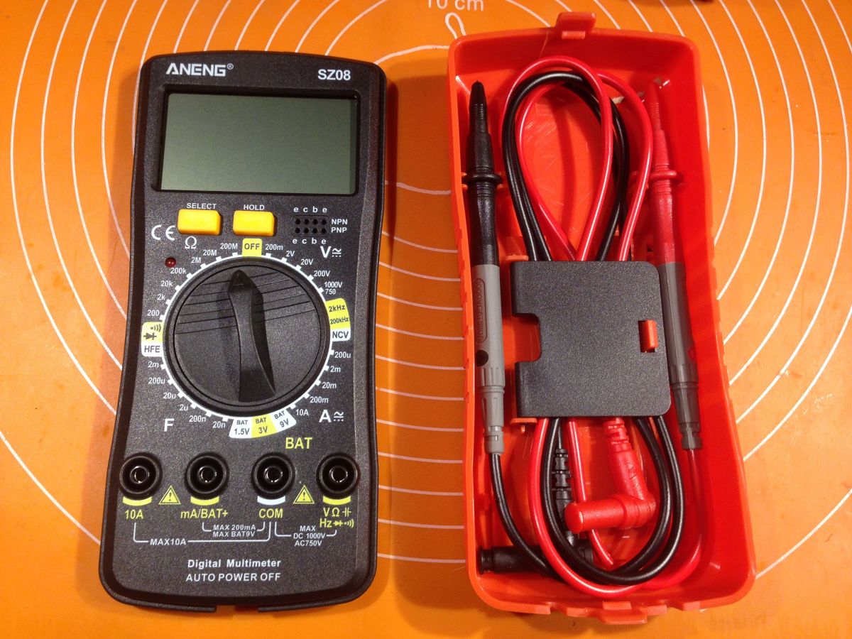

    Wewnątrz prócz miernika dwie małe karteczki z podstawowymi informacjami - jedna krzaczkami pisana, druga na szczęście w języku zbliżonym do angielskiego...
    Poszukiwanie następcy dla 40-letniego miernika DT39: ANENG SZ 08, czy inny? Poszukiwanie następcy dla 40-letniego miernika DT39: ANENG SZ 08, czy inny? Poszukiwanie następcy dla 40-letniego miernika DT39: ANENG SZ 08, czy inny? Poszukiwanie następcy dla 40-letniego miernika DT39: ANENG SZ 08, czy inny? Poszukiwanie następcy dla 40-letniego miernika DT39: ANENG SZ 08, czy inny? Poszukiwanie następcy dla 40-letniego miernika DT39: ANENG SZ 08, czy inny?
    A gdzie miernik? Pomyślałem, bo to co było w opakowaniu jakoś nie przypominało miernika jaki wszyscy znamy. Otóż miernik ma tak wymyśloną obudowę, że po zakończeniu pomiarów można złożyć go w jedną całość wraz z przewodami - całość bezpieczną nawet na dość solidne urazy mechaniczne! Część obudowy w której na czas transportu mieścimy przewody jest wykonana z dość solidnego plastiku, a całość można zatrzasnąć (dwa spore zatrzaski - po jednym na końcu miernika) i w ten sposób część z wyświetlaczem i przełącznikami jest chroniona. Mało tego, można tę część podczas pomiarów założyć na tylną stronę miernika i w ten sposób móc postawić go na podstawce w niej zamieszczonej:

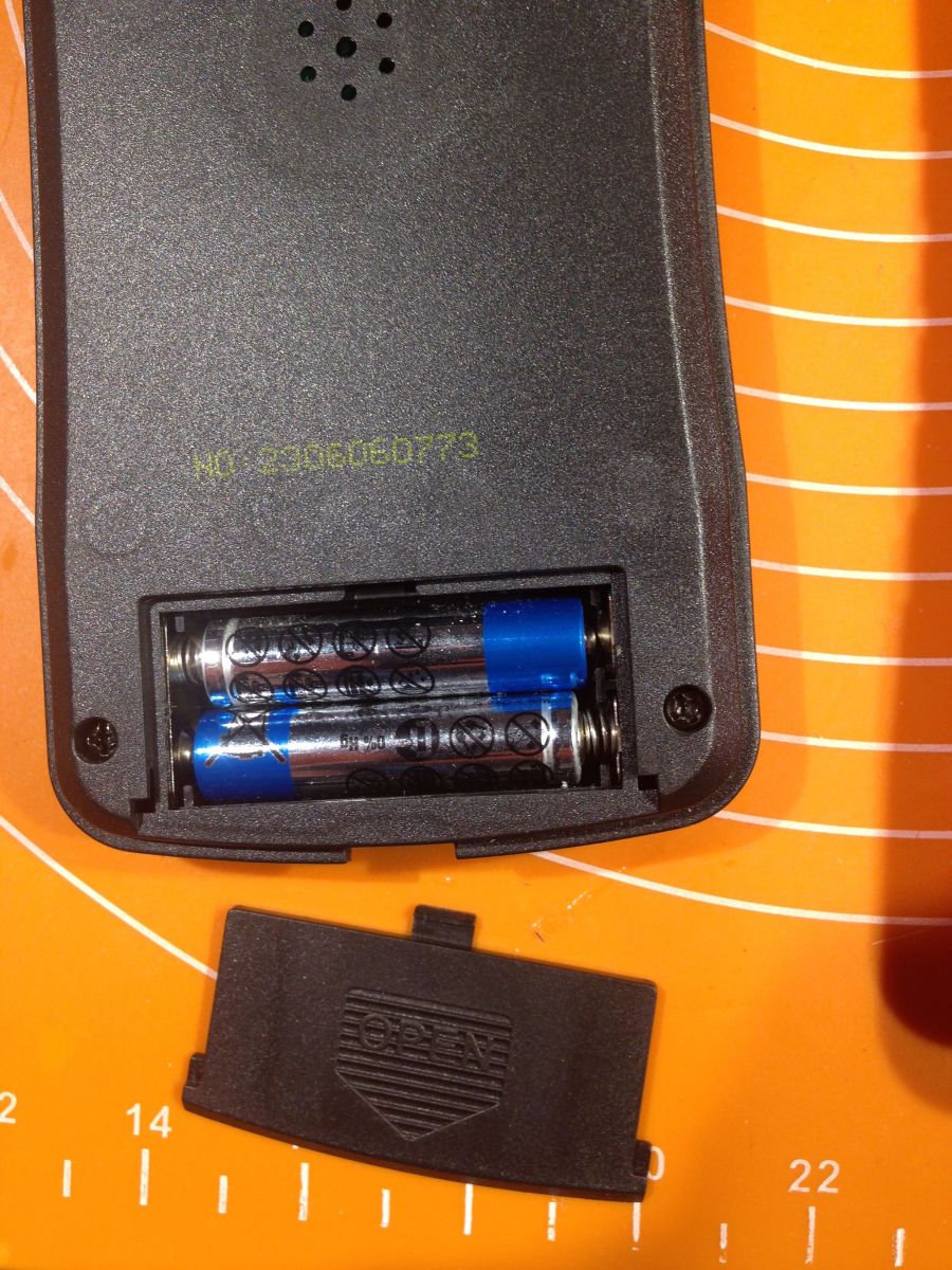

    Przewody w tej części są dodatkowo mocowane klapką plastikową - też zamykaną na zatrzask.
    Sam miernik (i tu kolejny powód który przeważył jego zakup) jest cienki jak... No, może nie naleśnik, ale jak placek ziemniaczany... ;) Przy tym lekki i dość pewnie leżący w dłoni. Po założeniu klapki ochronnej na miernik (oczywiście wcześniej wyjmując z niej przewody) możemy używać go w takim stanie "plackowym" albo po zatrzaśnięciu (tym razem na tyle miernika) ochronnej klapki - postawić i w ten sposób używać jak każdy znany miernik.

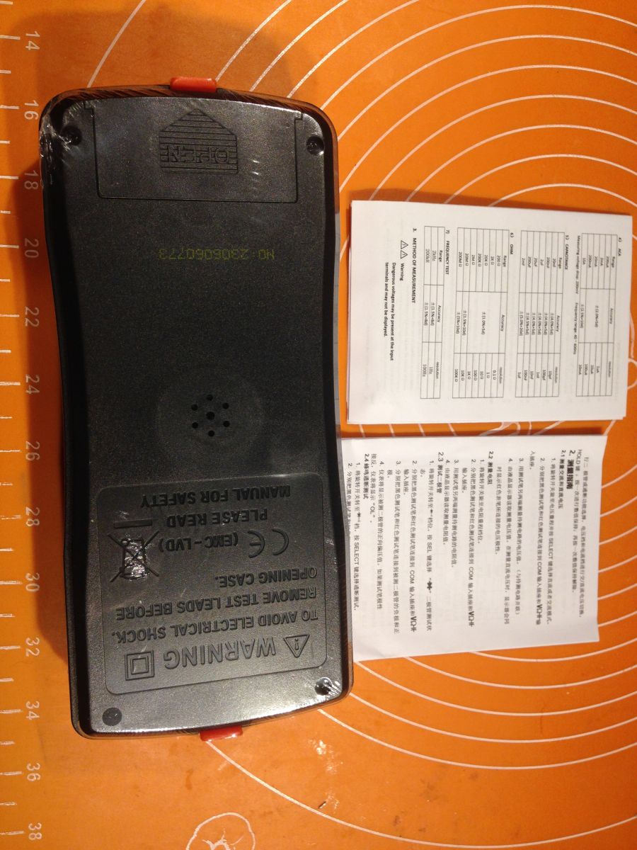

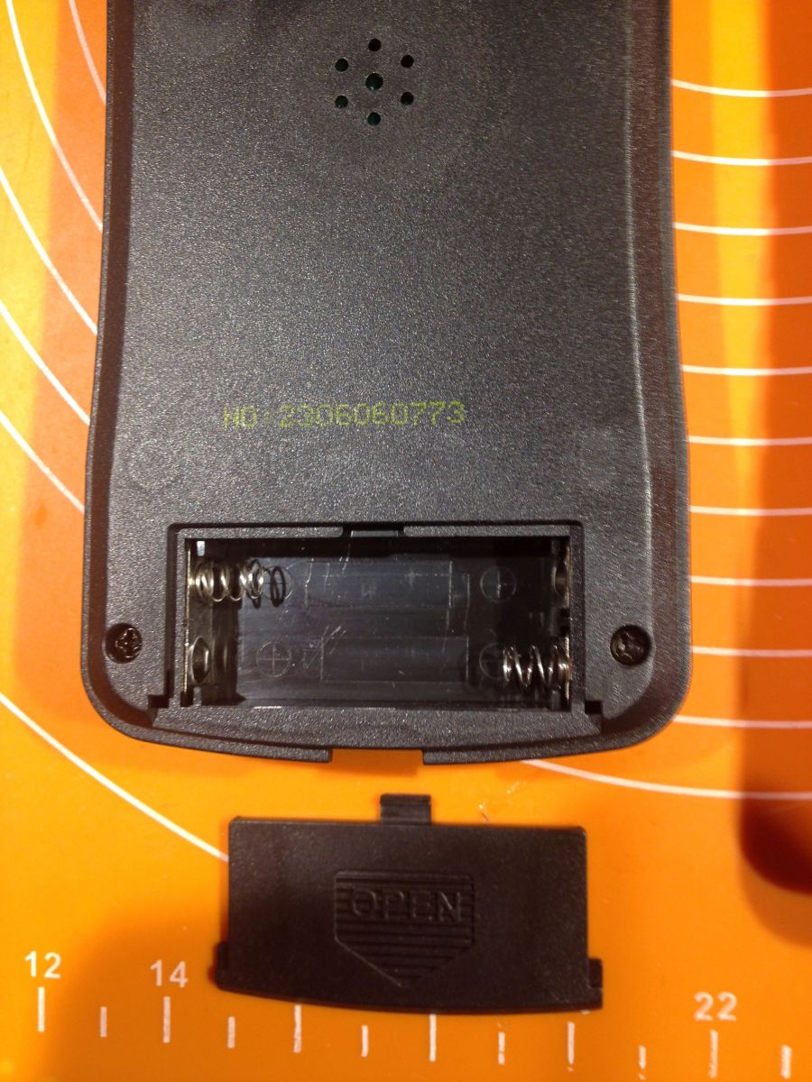

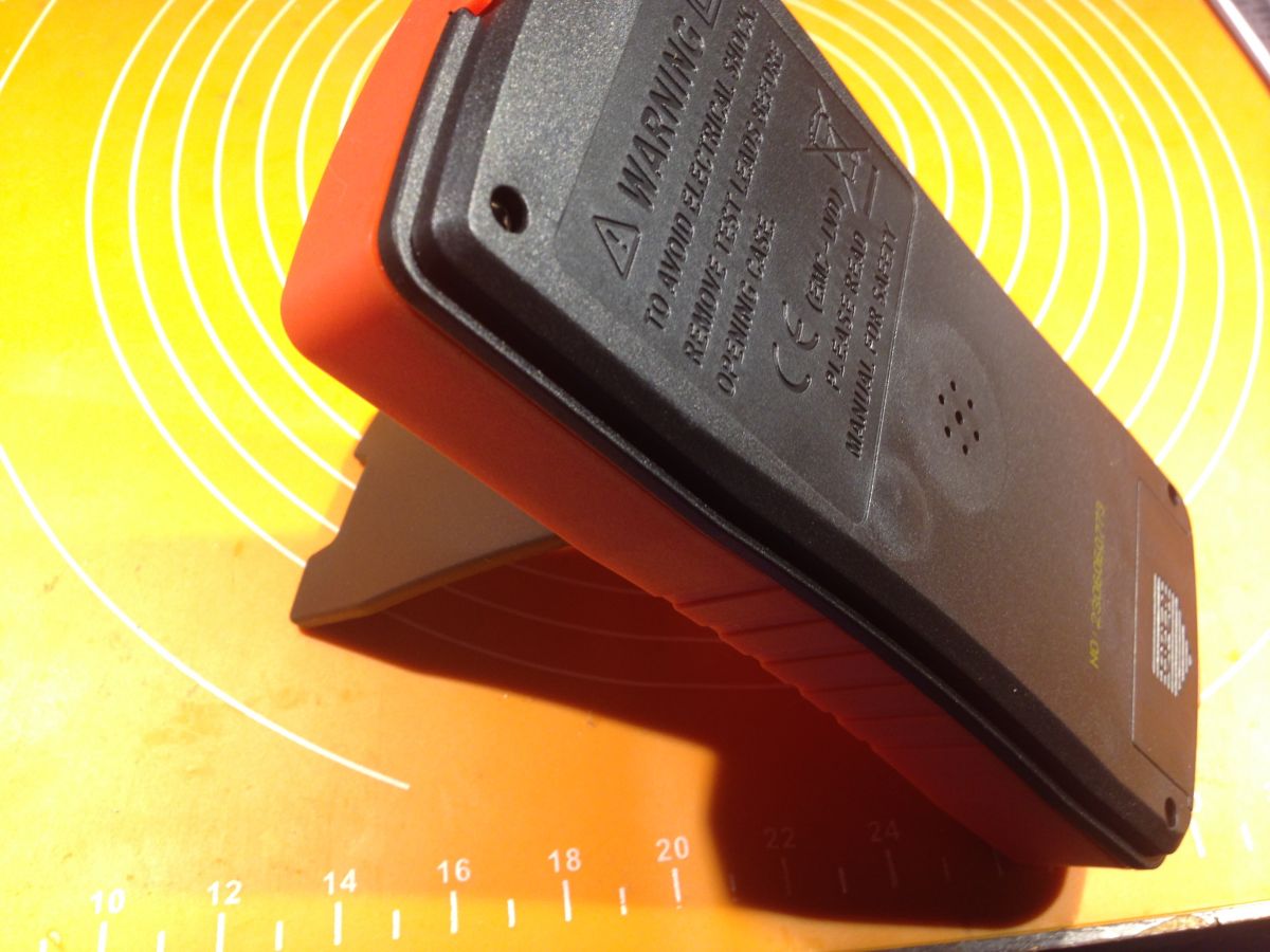

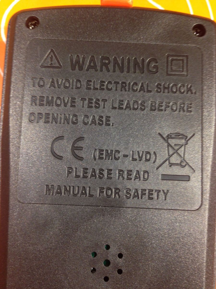

    ...Na tylnej części obudowy miernik posiada również typowe ostrzeżenie co do warunków użytkowania... Być musi, mimo, że raczej "obsługant" miernika winien te informacje mieć wykute jak tabliczkę mnożenia.

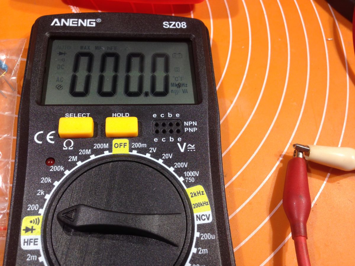

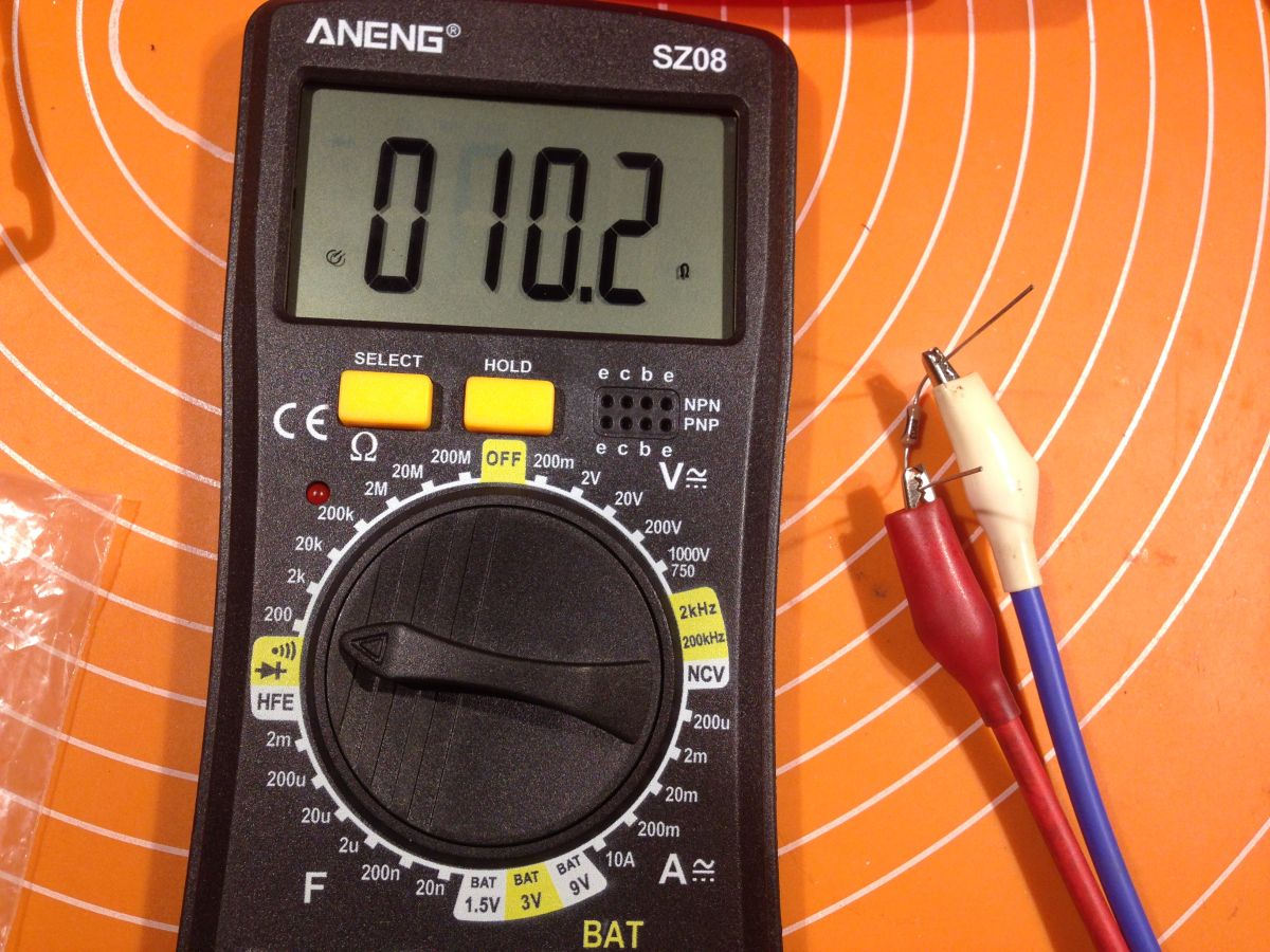

    Najważniejsze jednak to walory wynikające z obsługi. Duży czytelny wyświetlacz (bez podświetlania - dobrze bo oszczędza baterie), więc po ciemku nie radziłbym nic mierzyć. ;) Przełącznik obrotowy przełącza (na razie - DT 39 też tak miał przez pierwsze lata) bardzo pewnie - z wyraźnym "zatrzaśnięciem" się na konkretnej pozycji. Dodatkowo część pomiarów ma dodatkową opcję wywoływaną klawiszem SELECT - i tu trzeci powód dla którego miernik nabyłem - podczas pomiaru napięć czy prądów można nim błyskawicznie przejść z pomiarów DC na AC i odwrotnie. Każdy kto naprawiał zasilacze wie dlaczego... ;) Drugi z klawiszy to HOLD - zatrzymanie ostatniego wyniku pomiaru na wyświetlaczu. Moim zdaniem mało wykorzystywana opcja, ale dobrze że jest.
    Jeszcze co do przełącznika, a raczej zakresów pomiarowych - bardzo fajnie, że ma tak wiele (przeważnie tanie mierniki mają na zakresie napięciowym raptem dwa zakresy - i to przeważnie nie uwzględniające najniższych napięć - ten ma od 200 mV). Górna granica podobno 750 i 1000 V, ale... Wiadomo - nie radziłbym sprawdzać... ;) Dla mnie ten miernik w każdym razie jest jak najbardziej OK. Niskie zakresy były dla mnie obowiązkowe.
    Dodatki:
    Dodatkowo "na pokładzie" mamy też pomiar tranzystorów (wzmocnienie), pomiar pojemności, pomiar częstotliwości (tylko w dwóch podzakresach, ale też raczej rzadko używana opcja w mierniku tego typu), pomiar baterii (trzy zakresy) oraz "szukacz" przewodów pod napięciem i wskaźnik fazy (ten ostatni czasem może zawodzić pokazując obecność napięcia na obu żyłach przedłużacza). Ostatnim dodatkiem jest pomiar przejścia - tzw. "buzer" mogący również służyć jako tester LED małej mocy.

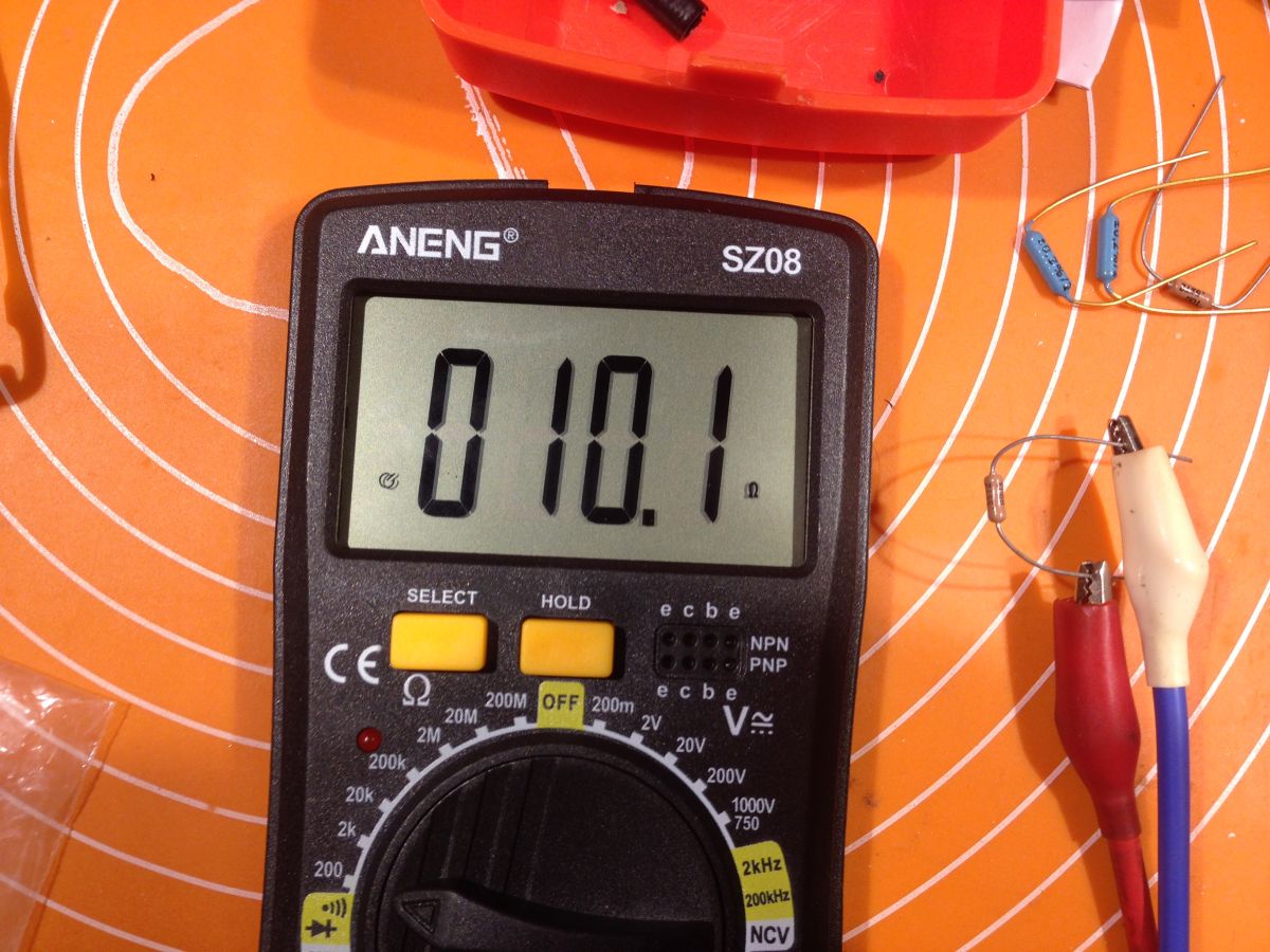

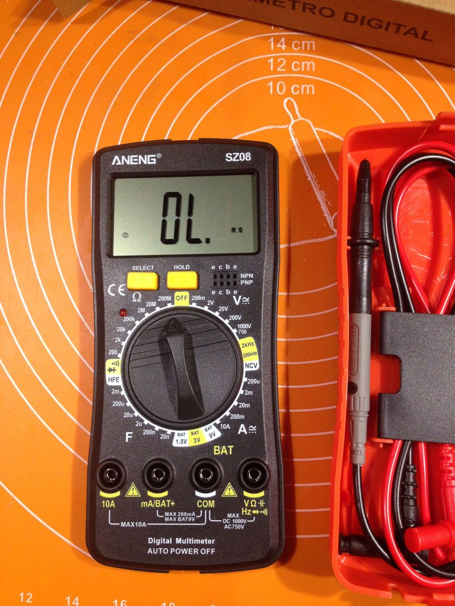

    Co do pomiaru "przejścia" - to nie jest demon prędkości niestety:

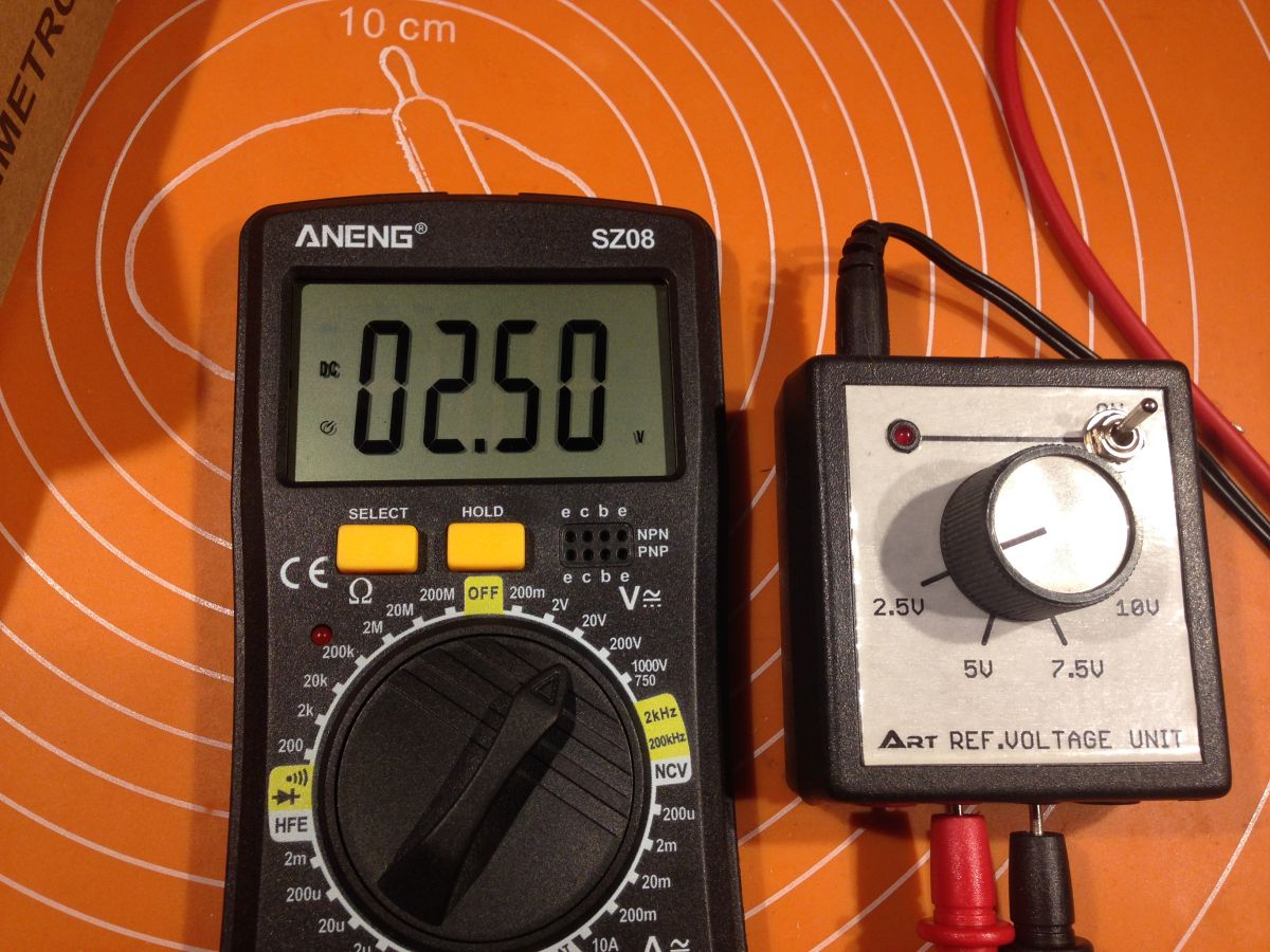

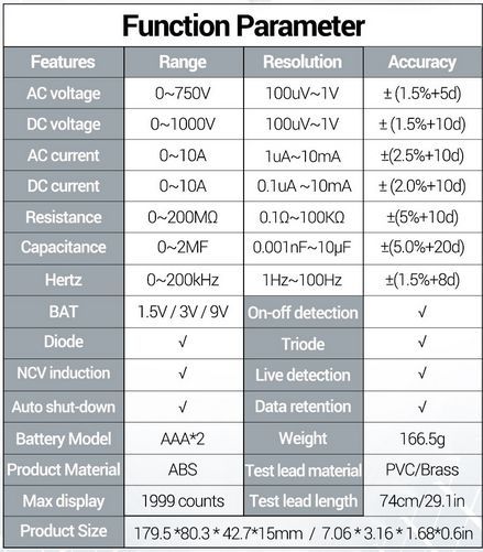

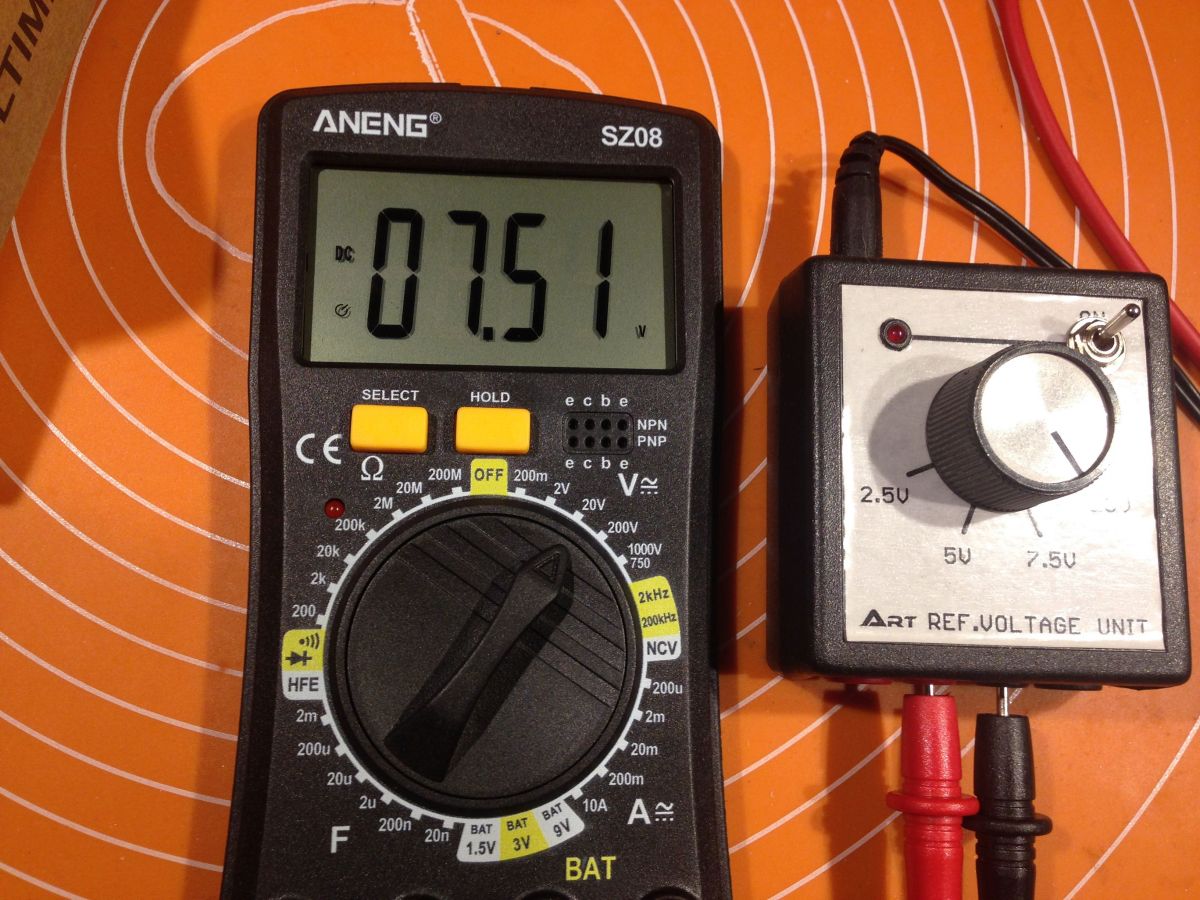

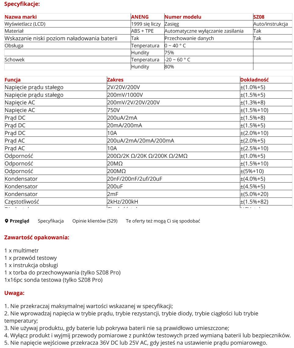

    Co by nie być gołosłownym w kwestii pomiarów - podstawowe parametry zaczerpnięte z aukcji:

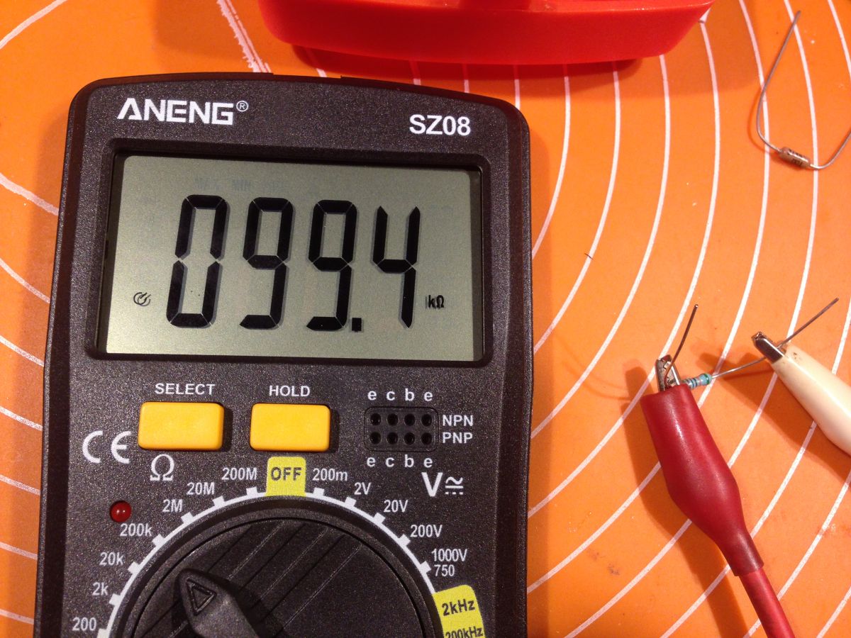

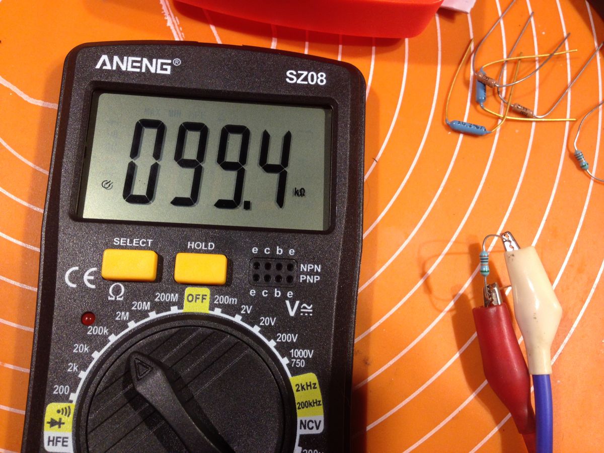

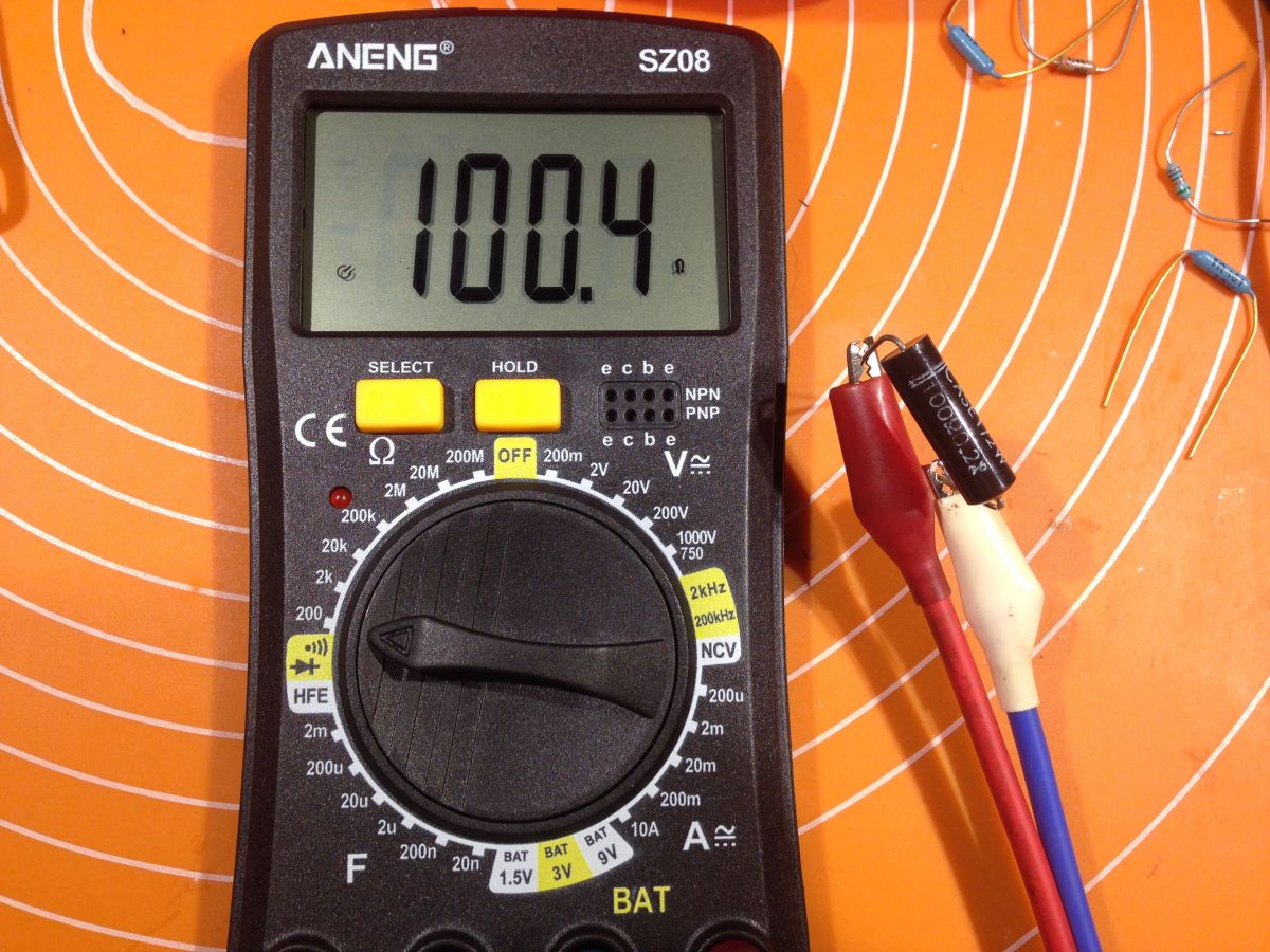

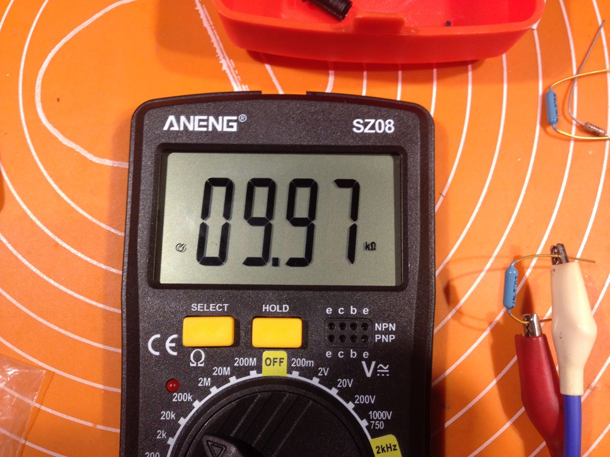

    A to moje pomiary oporności (rezystory precyzyjne 0,5% i 0,2%):
    Poszukiwanie następcy dla 40-letniego miernika DT39: ANENG SZ 08, czy inny? Poszukiwanie następcy dla 40-letniego miernika DT39: ANENG SZ 08, czy inny? Poszukiwanie następcy dla 40-letniego miernika DT39: ANENG SZ 08, czy inny? Poszukiwanie następcy dla 40-letniego miernika DT39: ANENG SZ 08, czy inny? Poszukiwanie następcy dla 40-letniego miernika DT39: ANENG SZ 08, czy inny? Poszukiwanie następcy dla 40-letniego miernika DT39: ANENG SZ 08, czy inny? Poszukiwanie następcy dla 40-letniego miernika DT39: ANENG SZ 08, czy inny?

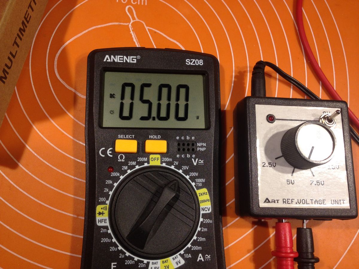

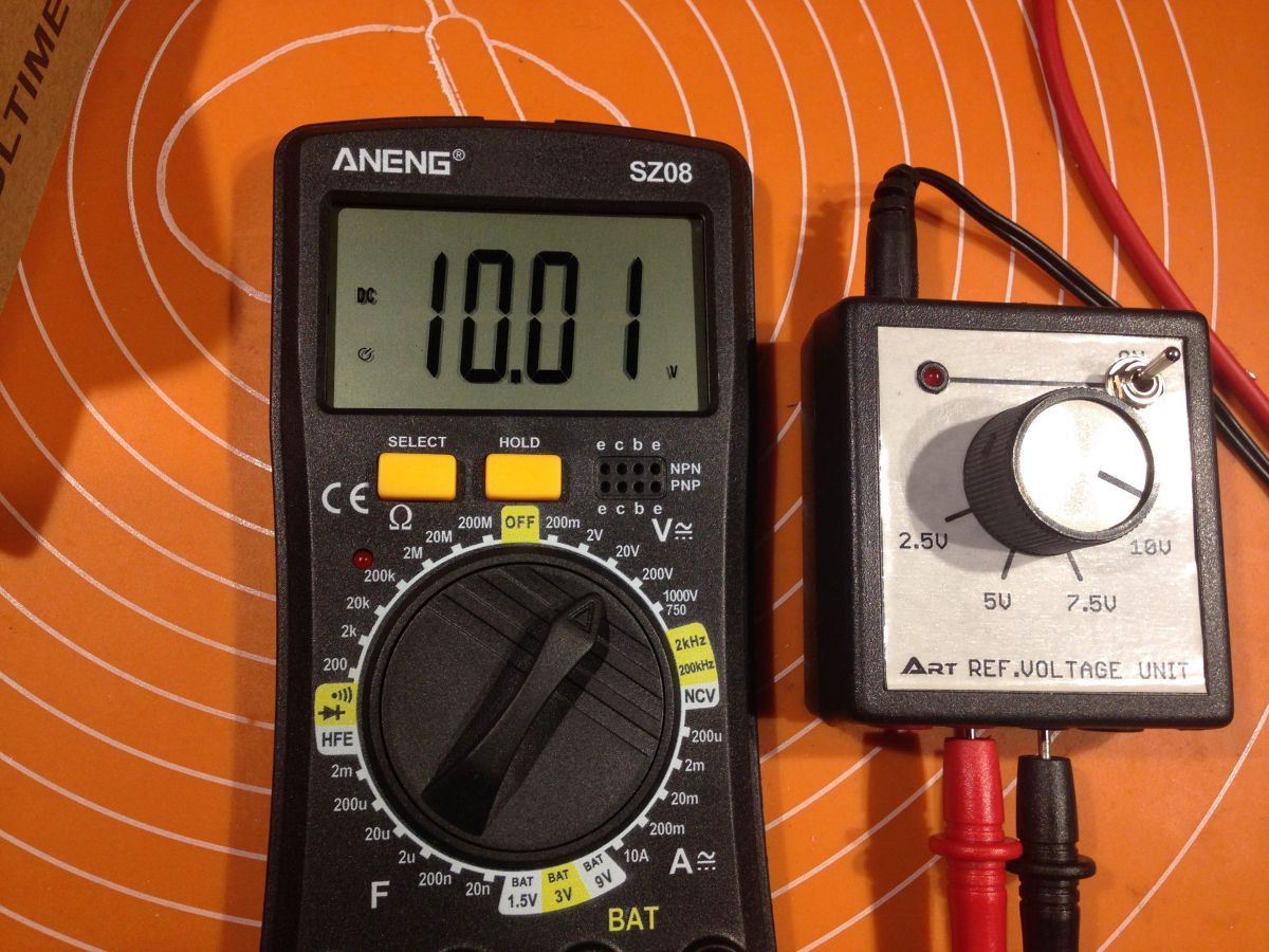

    ...I napięcia:

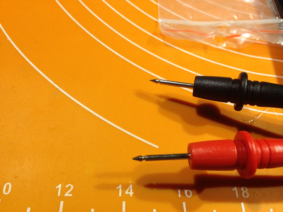

    Na koniec jeszcze rzut oka na same sondy:
    Niestety - typowe chińskie klasy "lekko półśredniej" (bo są i gorsze).

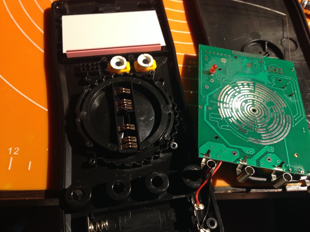

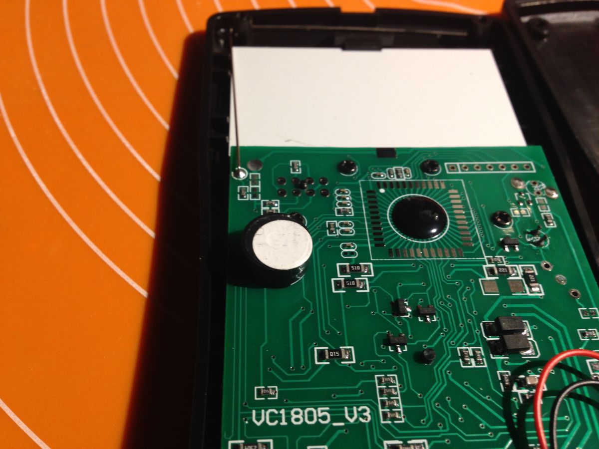

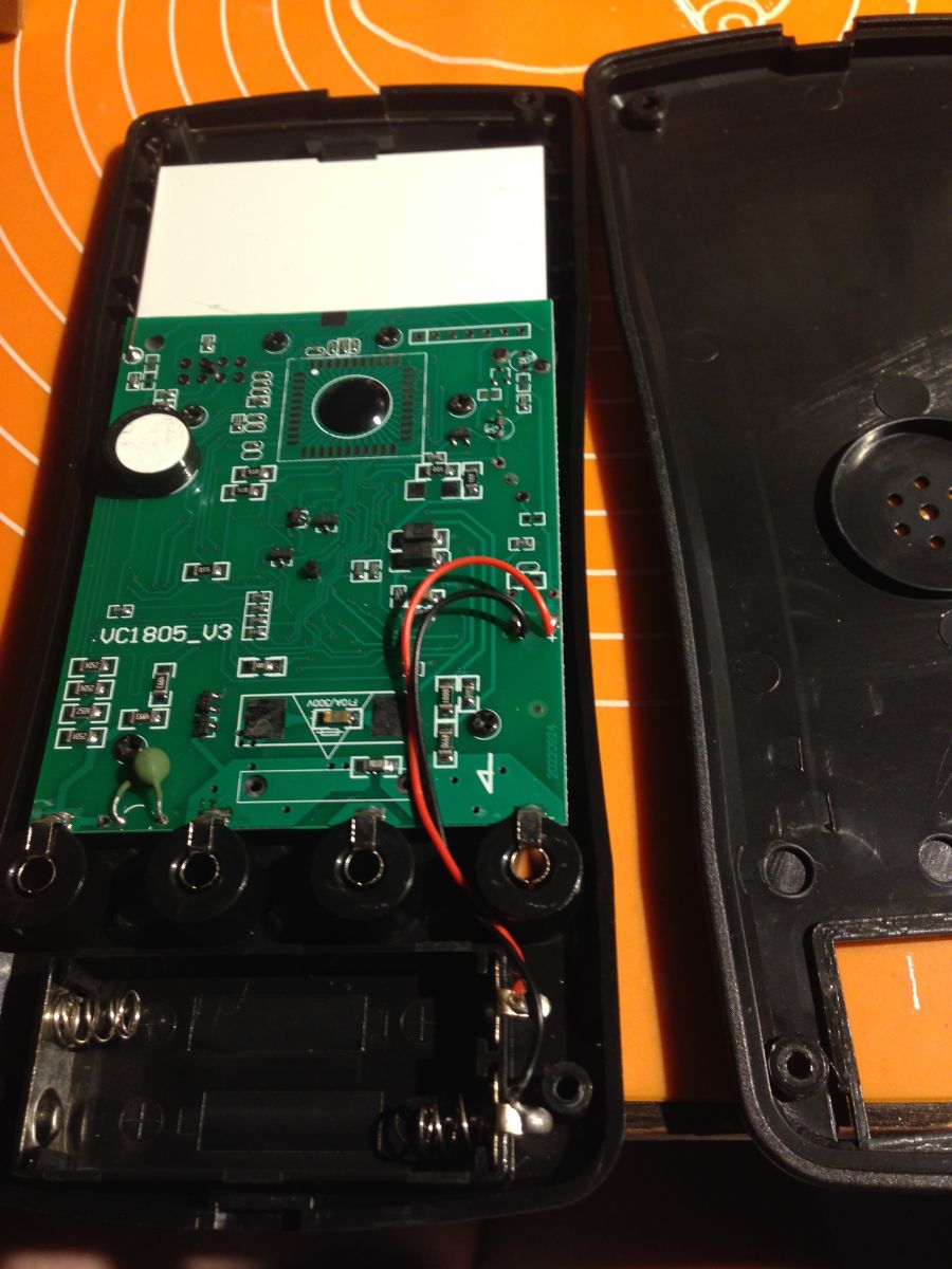

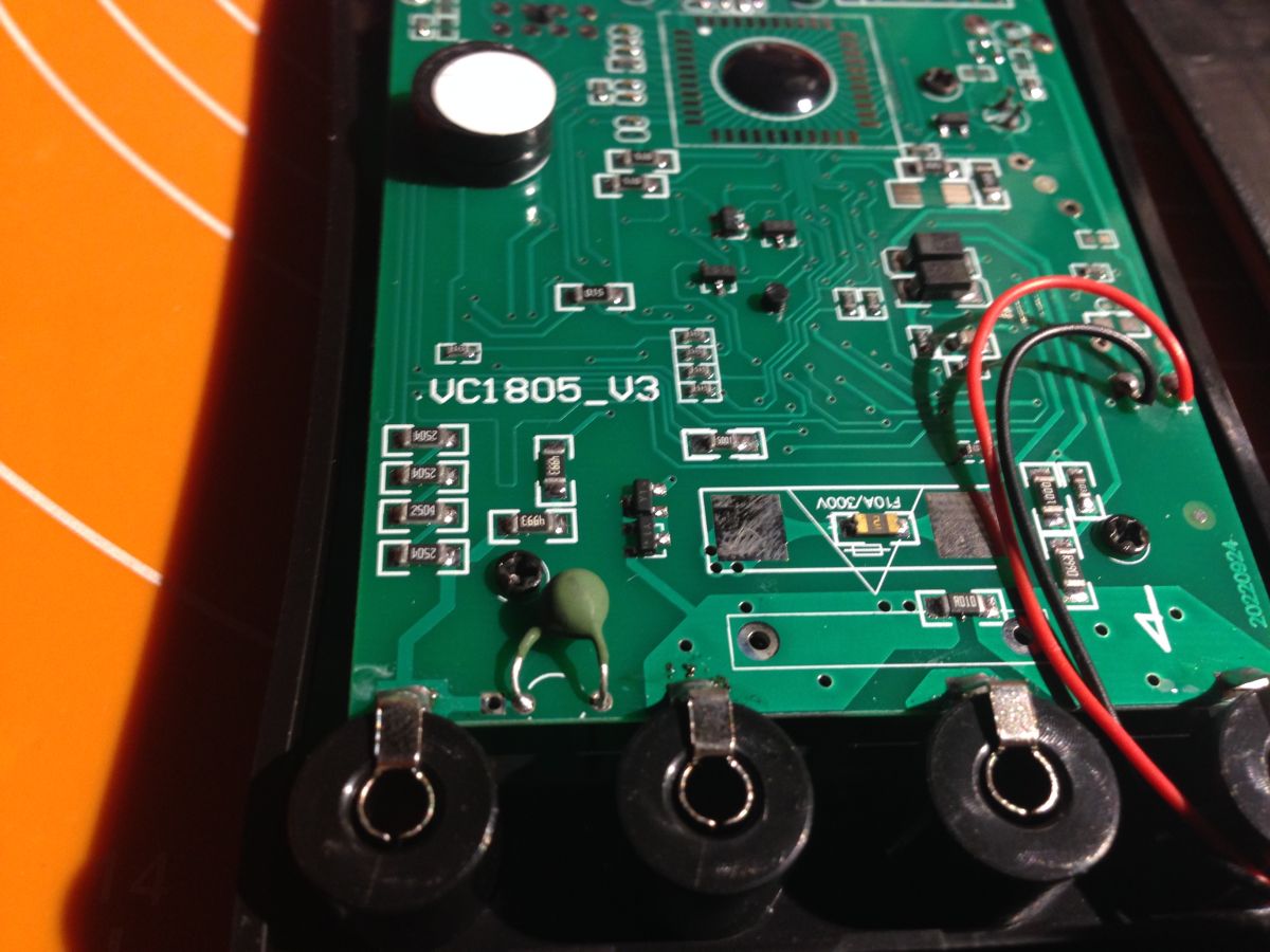

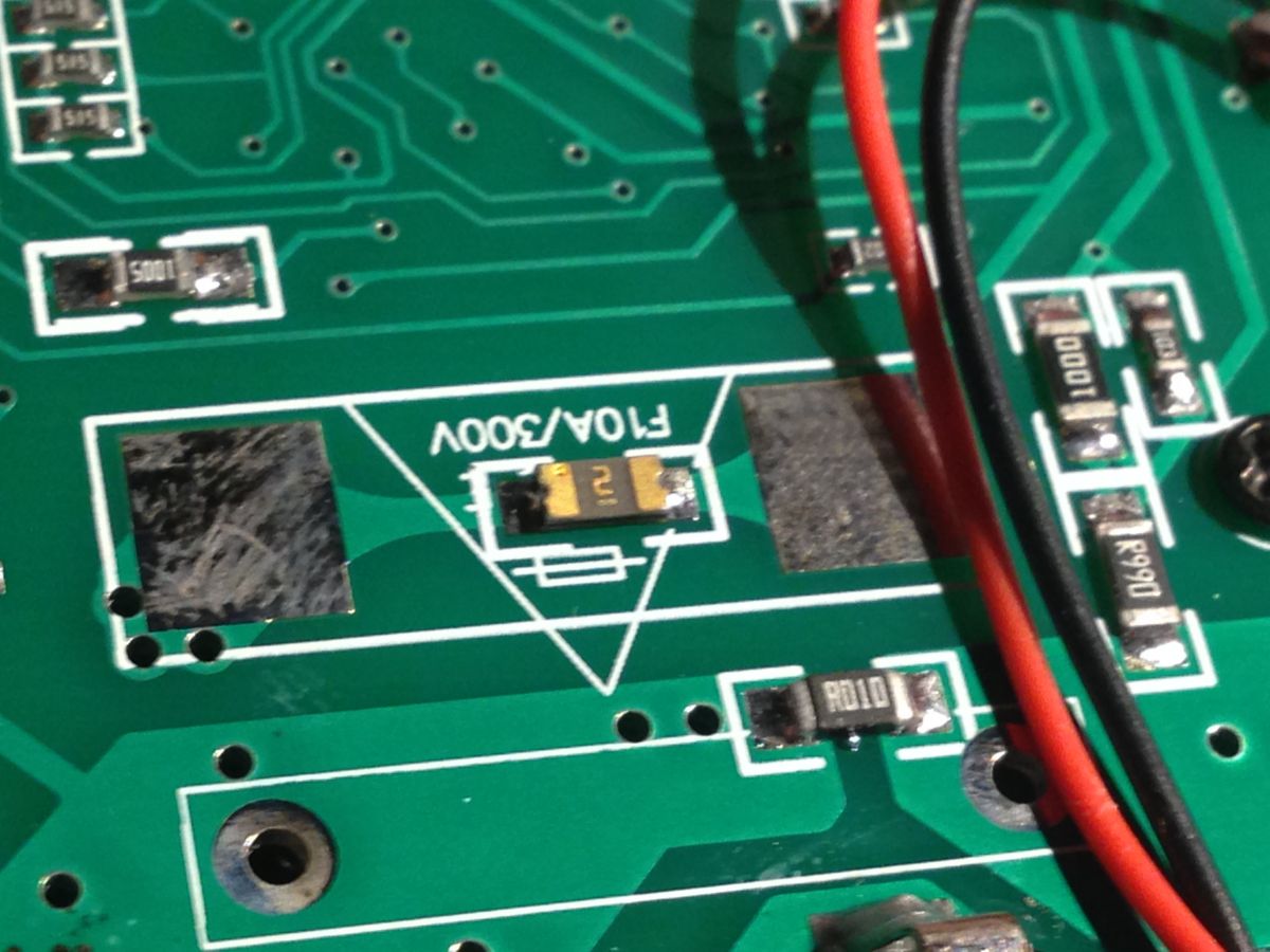

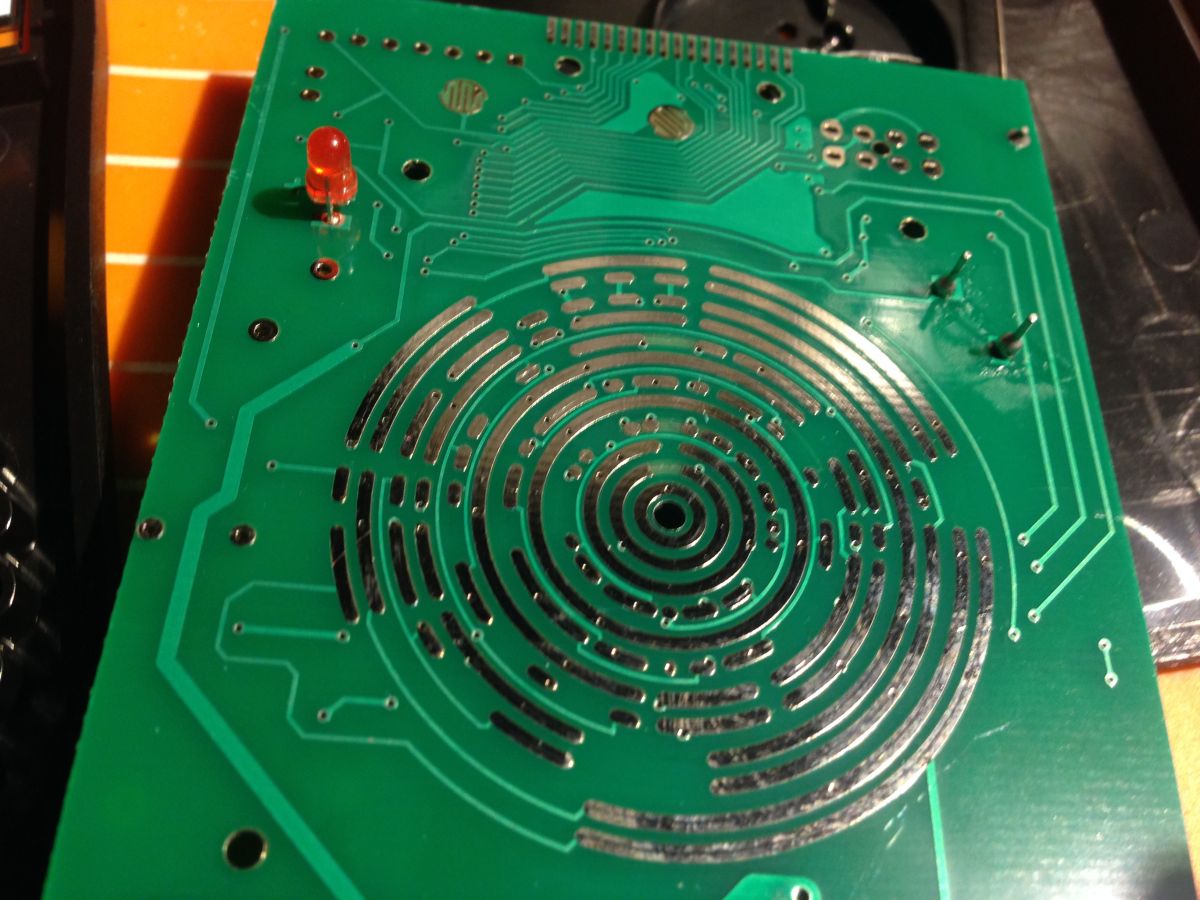

    I to, co najciekawsze - bebechy:
    I tu niestety rozczarowanie. Nie dość, że uproszczenie sięgające absurdu (szczególnie brak "prawdziwych" - bezpiecznika i bocznika, to na dodatek (niestety nie udało się tego dobrze pokazać na zdjęciach) pola styków przełącznika są... Pokryte węglem (coś jak w pilotach), a nie chociaż chromem czy innym metalem (bo o złoceniach w tej cenie raczej nie śmiałbym marzyć). Jak będzie z trwałością takiego rozwiązania? Nie wiadomo, myślę jednak, że kilka lat umiarkowanego użytkowania powinny wytrzymać.

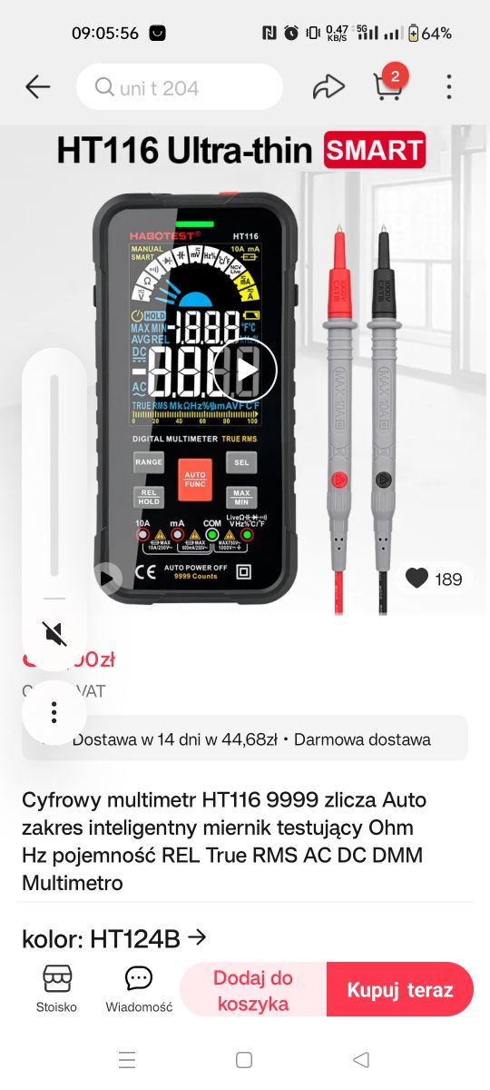

    ConsultingSati
    >>20734813 miernik z aliexpress
  • #5 20736325
    gulson
    Administrator Systemowy
    Ten HT116 bardzo ciekawy i ma nawet dobre opinie, kieszonkowy to nie zajmie dużo miejsca w skrzynce.
    Trzeba go zrecenzować i wycisnąć z niego wszystko ;)
  • #7 20736537
    gulson
    Akurat ten kieszonkowiec kosztuje z 190zł. Na pewno warto go przetestować, co się dostaje za taką cenę. Opinie są dobre...
    Przedkładam Koledze mą prośbę o omówienie powyższego zagadnienia, gdyż w mej ocenie nie ma tam złącz wykonanych z węgla. Pola stykowe wyglądają na standardowe ścieżki obwodu drukowanego pokrywane metalem, a nie węglem.
  • #19 20740465
    398216 Usunięty
    A (przepraszam za pytanie) Kolega czytał tekst, czy tylko sobie zdjęcia oglądał? Napisałem:
    Wydaje mi się, (mogę się przecież mylić) że jestem w stanie odróżnić czarną powłokę od srebrnej czy złotej. Ja w każdym razie piszę to co widziałem "na żywo"; a że aparat nijak nie chciał pokazać tego co ja widziałem musiałem to napisać.
    Kolega może oczywiście kupić sobie taki sam miernik, rozebrać go i pobrać część tej powłoki by oddać ją do analizy. Bardzo chętnie bym się wówczas zapoznał z wynikiem tejże. Jak na razie pisząc takie posty mogę jedynie przypuszczać, ze powstają one tylko by podważyć moje zdanie, przedstawić mnie w złym świetle lub wywołać kolejną burzę.
    Zwracam uwagę an to co napisałem (cyt.) "pola styków przełącznika są... Pokryte węglem (coś jak w pilotach)" ze szczególną prośbą o zauważenie podkreślonego zdania.
