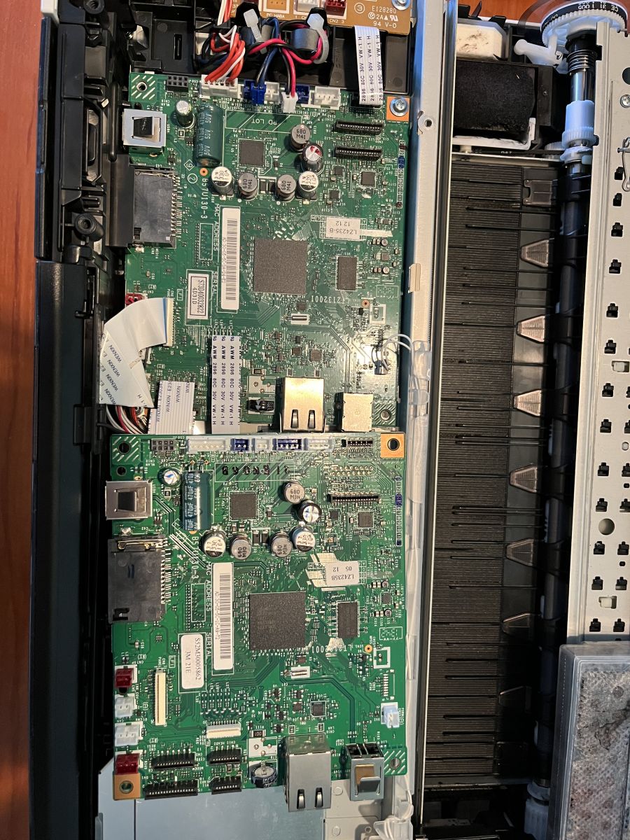

    Dzień dobry,
    Wymieniłem płytę główną w wspomnianej drukarce, ponieważ stara nie włączała się. Niestety, jak pisał sprzedawca, nowa płyta jest dedykowana do bliźniaczego modelu J-4510DW. Sam model płyty i mikroukłady są identyczne. Drukarka się włącza, skaner działa, ale płyta nie obsługuje wyświetlacza - podświetlenie jest, ale nic się nie wyświetla.
    Proszę o pomoc - czy istnieje możliwość przegrania oprogramowania na płycie? Czy możecie polecić jakiś serwis, który mógłby się tym zająć? Posiadam zarówno starą, jak i nową płytę.
    Druga opcja - szukałem w sieci uszkodzonej drukarki MFC-J4510DW lub panelu wyświetlacza, aby je wymienić, ale nic nie znalazłem. Może ktoś z użytkowników forum ma coś takiego w swoich zbiorach lub wie, gdzie można to znaleźć?
    Dziękuję za uwagę.

    Drukarka w trakcie użytkowania się zawiesiła. Po odłączeniu zasilania się nie włączała - był tylko biały ekranik. Doszedłem do wniosku, że elektronikę kij strzelił. I jeszcze pół roku temu było pełno w sieci tych układów. Teraz już nie znalazłem żadnego dlatego skusiłem się po nazwie układu B57U130 - 3. Wizualnie jest to to samo. Mikroukłady mają te same oznaczenia. Drukarka wstaje, ale nic nie wyświetla. Po podłączeniu USB komputer nic nie widzi.

    Chyba nie używana z eBay'a. Tak się za to zabieram, że pewnie już termin na zwrot minął
    Na komputerze nie ma sterowników, więc to też może być przyczyną. Wydaje mi się, że jak podłączyłem ją za pierwszym razem to nic nie widział, ale wydał dźwięk podłączanego urządzenia.
    Jest możliwość wgrania softu bezpośrednio do modułu na płycie?
