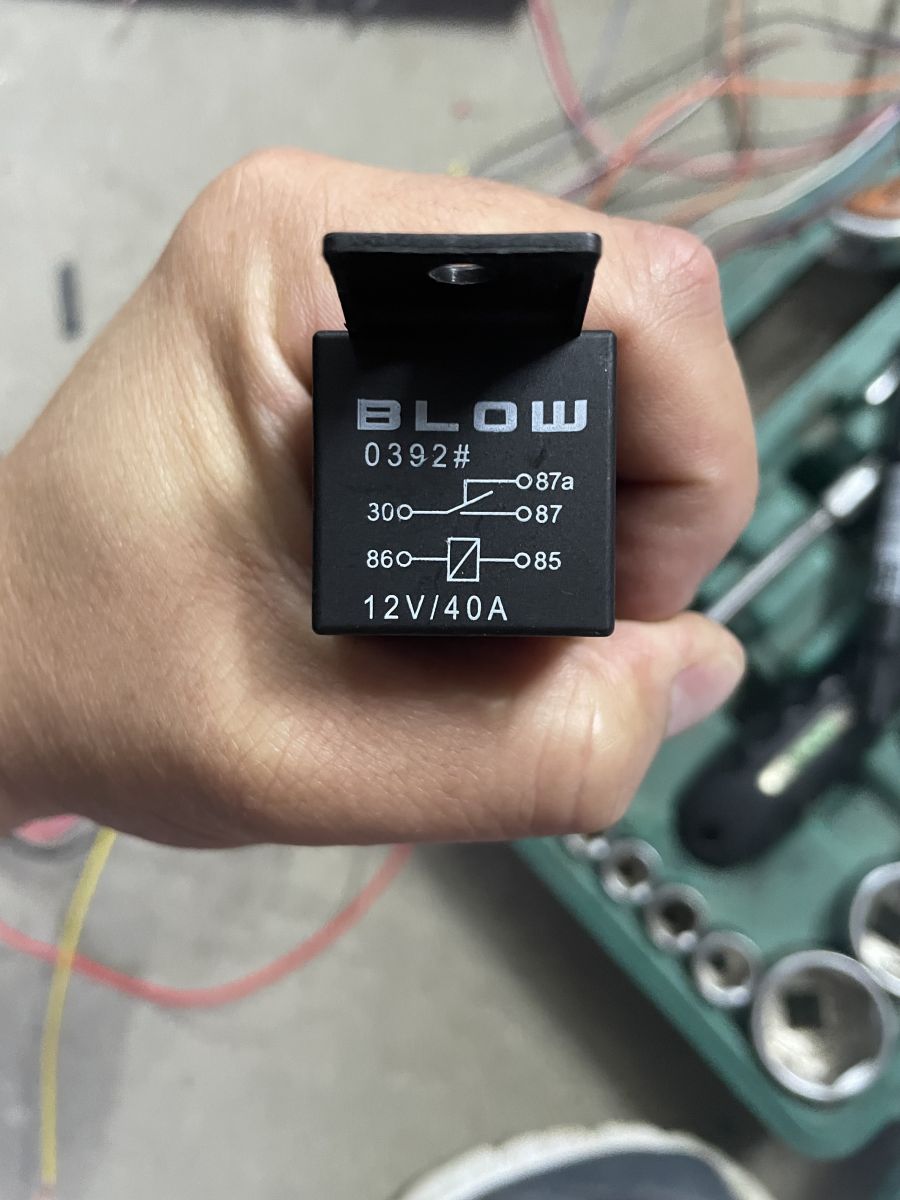

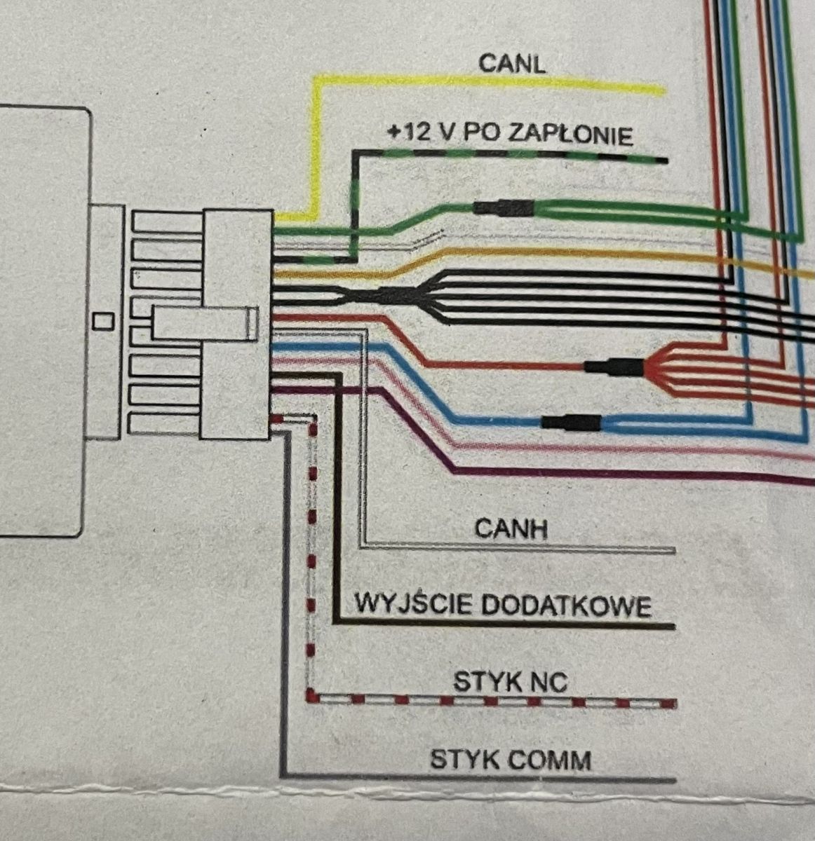

    Podpowie ktoś jak podpiąć 5 pinowy przekaźnik pod taki schemat?
    Podłączyłem do 85 +12v(30)
    Na 30 i 87a dałem rozcięty obwód
    Ale dając na 86, styk NC lub styk COMM nie działa to w ogóle, a na schemacie każdy z nich jest opisany jako styk przekaźnika rozruchu.

    NygaVW
    Czyli na przekaźnik daje masę na 85.
    Dziękuje za pomoc.

    NygaVW
    andrzej20001 napisał:
    Com dajesz plus to na nc masz wyjscie na sterowanie przekaźnika . A immo odcina to wyjscie i przekaźnik .
    Po chłopsku immo steruje cewką przekaźnika zewnetrznego.
    https://www.elektroda.pl/rtvforum/topic3450048.html#17152226
    Niestety nadal to nie działa, COM dałem na plus, z NC wychodzi 12v, ale przy uzbrojonej centralce nie ginie to 12v i zasila przekaznik cały czas. Może centralka uszkodzona?
  • #5 20736630
    andrzej20001
    To daj po zaplonie zasilanie. Jak immo zadziała powinno odciąć przepływ. Instrukcja powinna to opisać.
