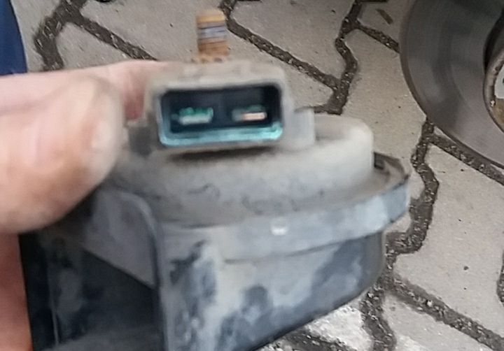

    Witajcie.
    Mam Sharana z 2005 roku. Kilka razy, gdy były upały na działce zostawiałem lekko uchylone okna. Wlatywały tam jakieś insekty i alarm oryginalny reagował. Obecnie zostawiam otwarte jedno okno na oścież, zamykam auto, macham ręką w środku, wkładam głowę i żadnej reakcji. Wszystko zamyka się prawidłowo, migacze mrugają, dioda zaczyna mrugać.
    Gdzie znajduje się ewentualnie jakiś moduł alarmu, bezpiecznik od syreny, albo sama syrena, gdzie się znajduje?

    Alarm fabryka czy dokładka, masz czujki ultradźwiękowe na słupkach z przodu?

    Jest to fabryczny alarm, a czujniki to wiem gdzie są. Srzynka pod kierownicą wszystkie ma sprawne. Czy przypadkiem jeszcze jednej skrzynki nie ma gdzieś w bokach bagażnika ??? Gdzie w końcu znajduje się jakiś bezpiecznik od syreny, przy samej syrenie czy gdzieś jest schowany ???

    Sprawdziłem już jedno miejsce, gdzie może być syrena: przed przednim prawym kołem. Znalazłem coś, co dopiero kolega mnie uświadomił i miał bekę ze mnie, bo okazało się, że wydłubałem syrenę klaksonu. HeHeHe.
    Lokalizacja modułu alarmu, bezpiecznika od syreny i syreny w Volkswagen Sharan 2005
    Oczywiście wyczyściłem, poskładałem, skręciłem wszystko.
    Z moich informacji wynika, że jest w takim razie gdzieś w okolicy silniczka wycieraczek w podszybiu. Z tym, że jeszcze nie udało mi się zdemontować ramion wycieraczek.
    Szukam dalej mimo wszystko info, gdzie znajduje się jakiś bezpiecznik, bo musi być jakiś, gdzieś.

    Dostałem się do tej syreny za mechanizmem wycieraczek. Podpiąłem na krótko do ACU działa z tym, że daję sygnał klaksonu, nie alarmu.
