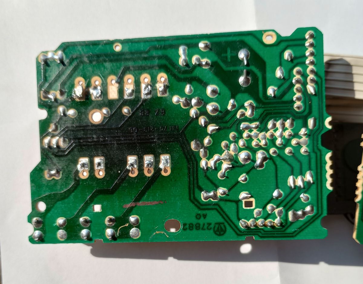

    Czy jest możliwe określić te napięcia na przykład na podstawie elementów na płytce programatora?

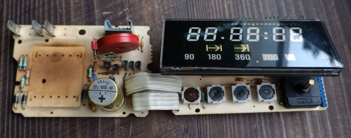

    alekt77
    A nie jest to czasem spalone uzwojenie pierwotne? Ze schematu na obudowie zegara wynika że transformator po stronie pierwotnej ma trzy końce uzwojeń i tak jest w spalonej części, druga część transformatora ma pięć wyprowadzeń i jest na dodatek nawinięta grubszym drutem.

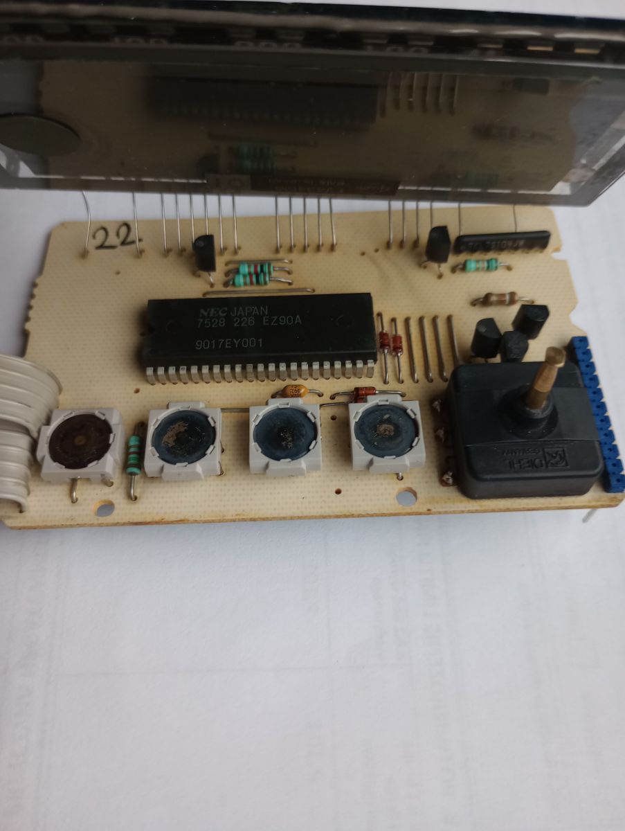

    Bosch HEE6923/01 - piekarnik spalony transformator Steger w programatorze, napięcia wtórne

    No masz spalone pierwotne uzwojenie jak byk, zmierz wtórne omomierzem czy są równe wartości. Rozrysuj cześć płytki gdzie idzie napięcie zmienne z transformatora może jakieś stabilizatory sa za mostkiem? A nie podłączyłeś przez pomyłkę napięcia zasilania pomiędzy wejście 230V a 240V może dalsza część uzwojenia dobra jest?
    7,5VA mocy to będzie jakieś 3200 zw uzwojenia pierwotnego.

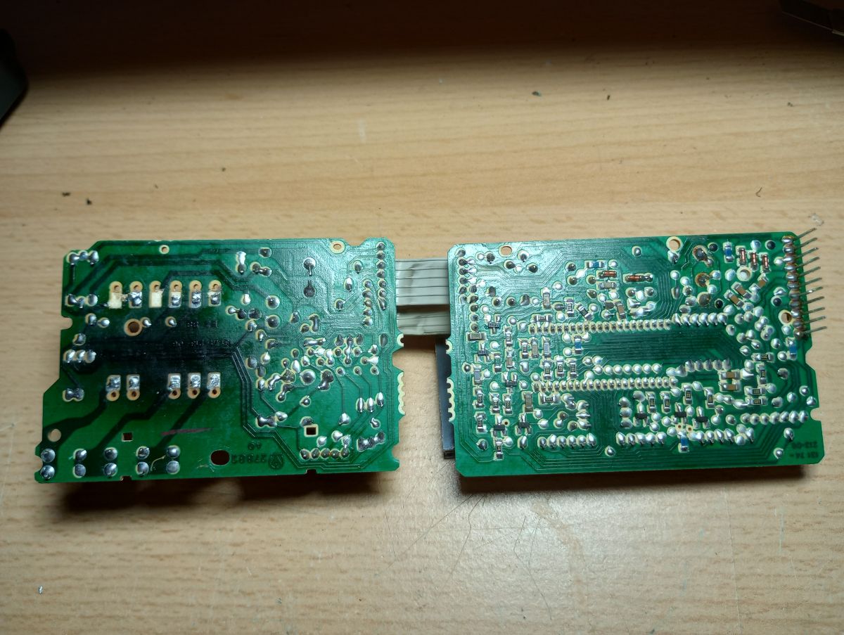

    Daj zdjęcie od drugiej strony i rozrysuj stronę wtórną, gdzie te uzwojenia są podłączone.

    Jeszcze możesz rozrysować, ale z tego co widzę, nie będzie tak prosto dobrać taki transformator, jest dedykowany i zaprojektowany do tej konstrukcji z tym układem scalonym firmy NEC i tym wyświetlaczem.
    Faktycznie, trzeba poszukać firmy, która go przewinie.
