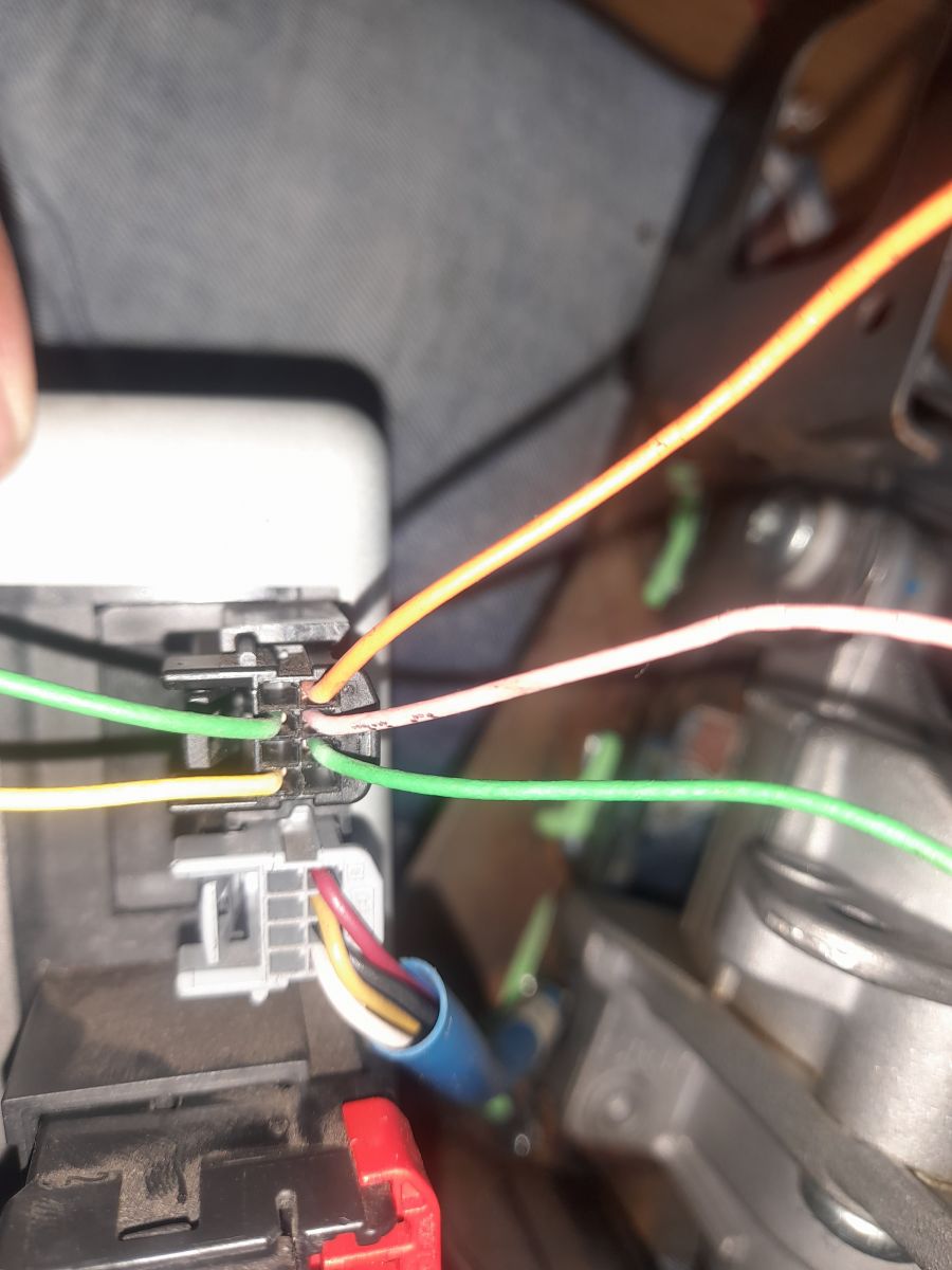

    Panowie jak podłączyć to wspomaganie od renault twingo na krótko?? Ktoś mopoze ?? Aby sprawdzić na stole czy działa Podłączenie i sprawdzenie działania wspomagania Renault Twingo - metody i wskazówki Podłączenie i sprawdzenie działania wspomagania Renault Twingo - metody i wskazówki

    Musisz mu zasymulować prostokątny sygnał prędkości obrotowej silnika, inaczej nie włączy się. Poza tym trzeba obciążyć wałek wychodzący ze wspomagania żeby czujnik momentu obrotowego załączył wspomaganie podczas obrotu wałkiem kierownicy

    Tak ale który ro może być kabel ?? Z tych poucinanych ??

    Tu na forum był już temat o tym wspomaganiu i umieszczany był też schemat, trzeba sobie poszukać
