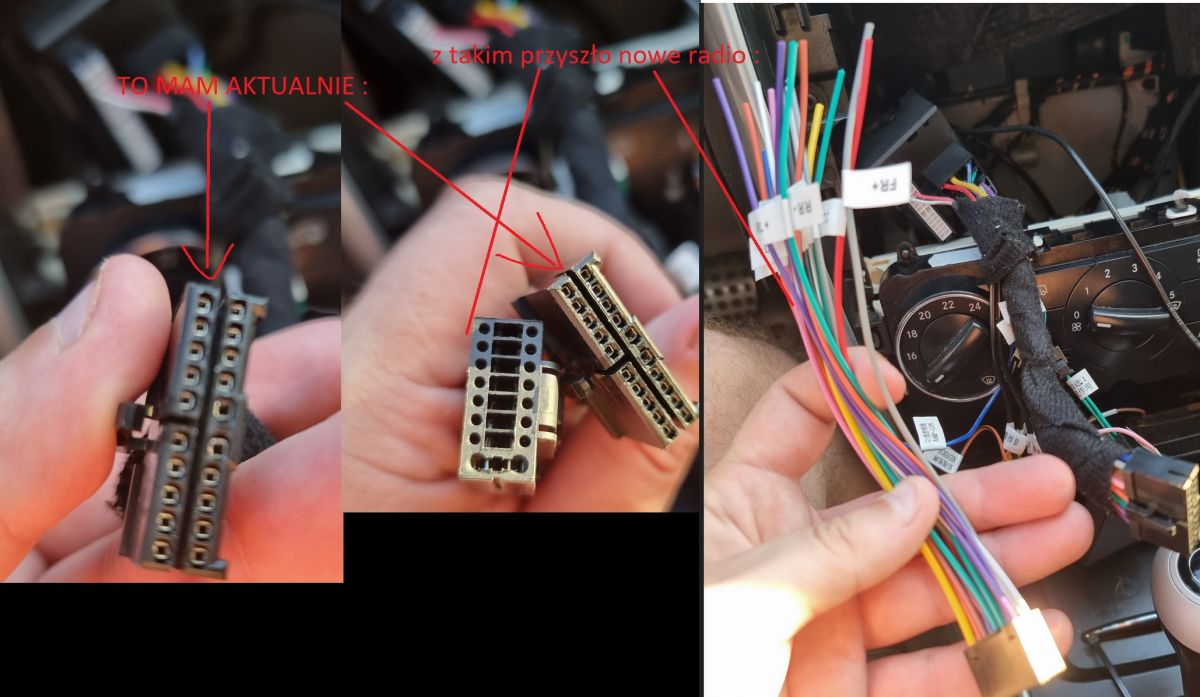

    Dzień dobry, kochani. Jestem generalnie całkowicie zielony w tej kwestii. Planowałem oddać do jakiegoś mechanika... ale jeszcze stwierdziłem, że zapytam was tutaj:
    Posiadam Mercedesa B-klasę. 2 lata temu zakupiłem radio Android 1GB RAM do niego. 2 lata chodziło (to była używka) i niestety po pierwsze już chodziła jak gówno, Android w wersji 5... nic nie można było połączyć... itp...
    Zakupiłem nową stację firmy NCS serii 400. Do tego dokupiłem ramkę do mojego auta, żeby wszystko ładnie było zaślepione itp. Natomiast napotkałem problem... W poprzednim radiu była kostka, która idealnie spasowała do mojego auta bez żadnych przeróbek. Jest tam cały CANbus, itp. Wszystko z kierownicy działało...
    Natomiast z nowym radiem przyszła mi ciut inna wtyczka... Jest cały zestaw oczywiście itp... Jednak zastanawiam się, czy po prostu wystarczy kabelki kolorami ustawić tak, jak są, powyciągać, powkładać i będzie hulać? Czy lepiej odpuścić temat i dać to komuś, kto się zna?
    a może ktoś tutaj mieszka niedaleko Krakowa, (ja jestem z pod Krakowa ) i robi z czymś takim ? załączam zdjęcie co mam i co mi przyszło.... Podłączenie radia Android NCS serii 400 do Mercedes B-klasa - kwestia kostki CANbus

    Z całą pewnością połączenie "kolorami" hulać nie będzie. Kolorami można łączyć kostki ISO ;) Jednak kolor przewodów wychodzących z instalacji pojazdu ma się nijak do kolorów przy kostce z radia. Proszę pamiętać że te dodatkowe przewody to linia CAN którą bardzo łatwo uszkodzić a bez której wiele innych systemów nie będzie działać.
    Trzeba odseparować sobie przewody zasilające, przewody zasilające głośnikowe, następnie ustalić przewody do komunikacji po CAN. Nie wiem sterowanie z kierownicy, sterowanie wyświetlaczem, w kostce radiowej następnie ustalić przewody w wiązce w pojeździe i dopiero łączyć. Jeśli nie masz odpowiedniej wiedzy proponuje odpuścić ponieważ coś możesz uszkodzić...
    Z doświadczenia wiem że to i tak bezproblemowo długo nie popracuje. NCS to typowy chińczyk i o ile jako tako to wygląda to nie jest bezproblemowe. Lepiej jest kupić oryginał który nie posiada tylu funkcji ale jakością i trwałością bije na łeb te chińskie sprzęty. W tych chińczykach jakość dźwięku jest jedynie dostateczna, możliwość ustawienia korektora bardzo ograniczona odbiór stacji radiowych średni (z czasem będzie jeszcze gorszy) i nawet po odpowiednim podłączeniu będą występować dziwne usterki i nie wszystko będzie działać bez problemowo...

    oby nie było aż tak źle... poprzednie radio to też był chińczyk, ale nie sprawiał zadnych problemów uzywałem 4 lata i pewnie dalej bym używał gdyby nie to że 1gb ram dzisiaj i brak aktualziacji juz do nowszego androida... brak android auto to kiepsko.
    o tym radiu ktore kupilem same pochlebne opinie czytalem, w zasadzie zadnych negatywów... rozumiem że dzwiek moze nie byc czysty ale w tamtym chinczyku było ok... bardziej Kwestia samego też nagłośnienia.
    tak czy siak finalnie oddałem wczoraj kostki do elektronika... ma sie tym profesjonalnie zająć zebym sobie mogl podlaczyc bez problemu.

    Bardzo dobrze że zdecydowałeś się na specjalistę. Zapłacisz parę dyszek a wyprowadzi Ci pewnie wszystko na dwie kostki ISO plus tą trzecią do CAN i bez problemu podłączysz wszystko tak by działalo jak należy. Samemu to bardzo po omacku szukałbyś co do czego podłączyć.

    Poszło do specjalisty, dziękuję za pomoc i odpowiedzi.
