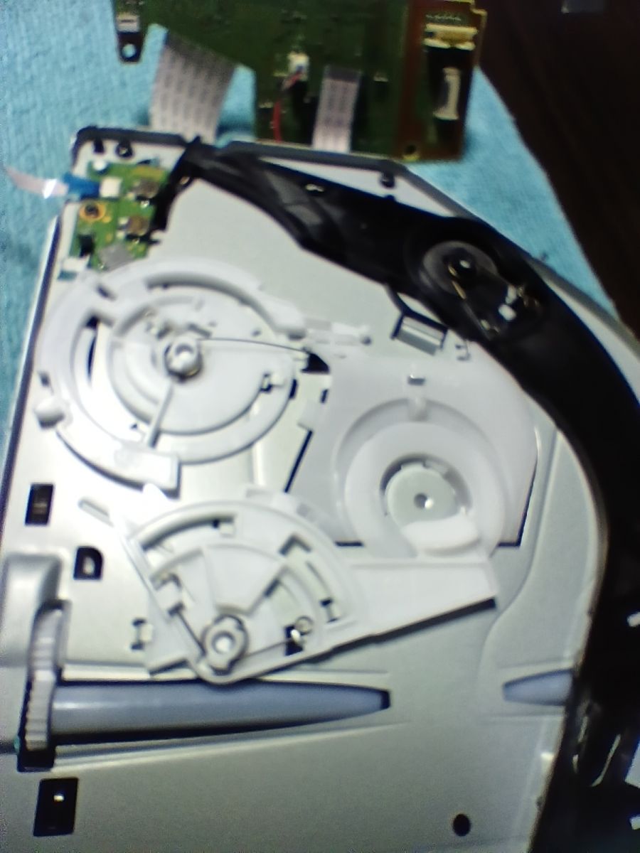

    Hej, mam prosbe o pomoc. Otoz moj naped w ps5 nie wciaga plyt (na wlaczonym ps5 oczywiscie) myslalem ze klopot jest w tym ze moj syn cos wepchnal do srodka. Okazalo sie ze w srodku nic nie ma, a konsola dalej ma problem z przyjmowaniem plyt. Czy ktos sie spotkal z takim problemem? Mam wrazenie ze te rolki wciagajace plyte sa za nisko(?) i to z nimi jest problem. Bede wdzieczny za pomoc

    Witam. Mam to samo w nowej konsoli. Rozpakowałem, odpaliłem i wszystko ok. Na drugi dzień chciałem włożyć płytę i rozczarowanie. Słychać że rolki się kręcą jak włączę przycisk wyciągnięcia płyty ale jak chce płytę włożyć to zero reakcji napędu. Do tego bardzo głośno pracuje nawet bez płyty w środku. Jestem zmuszony dzisiaj reklamować.

    Być może komuś się przyda moja podpowiedź.
    Kupiłem konsolę że zwrotu nówka sztuka nie śmigana za pół ceny. Napęd wciągał płytę i od razu ją wypluwał. Rozebrałem Konsolę wyjąłem napęd, który otworzyłem. Okazało się że mechanizm dociskania płyty był źle złożony. Łapa z kopytem była na wierzchu zamiast pod kółkiem dociskającym płytę. Ustawiłem jak powinno być i po złożeniu konsoli ku mojej radości napęd ps5 działa prawidłowo. Zaoszczędziłem na zakup nowego napędu ok 300 zł naprawa trwała może ze trzy minuty rozłożenie i złożenie konsoli ze sprawdzeniem ok godzinki. Pozdrawiam wszystkich Napęd w PS5 nie wciąga płyt - możliwe problemy z rolkami wciągającymi
