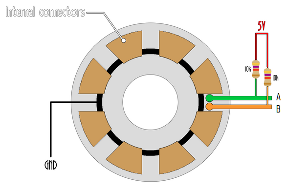

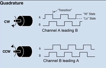

  • #17
    gps79
    Level 33  
    Autorze, proponowałem zapoznanie się ze sposobem działania enkoderów, ale widzę, że praktyk z Ciebie i masz chęć do zajrzenia do tego radia.
    Gdybyś jednak zaznajomił się ze sposobem działania enkoderów dowiedziałbyś się, że to, co chcesz zrobić jest na 99% niemożliwe w formie, jaką zaproponowałeś. Na 100% będziesz wiedział dopiero, jak zobaczysz/pomierzysz enkoder w Twoim radiu.
    Większość enkoderów w trakcie ruchu w danym kierunku generuje taki oto sygnał na dwóch liniach (A i B):
    Enkoder z mikrokontrolerem ATtiny - jak przeprogramować
    Linie te zwykle na stałe podpięte są pod stan wysoki (np. +5V) poprzez rezystor pull-up, a enkoder zwiera w pewnym momencie daną linię do masy wytwarzając na niej stan niski.
    Oznacza to, że gdy linia znajduje się w stanie niskim (jest zwarta do masy), to w żaden sposób nie będziesz w stanie wymusić na niej stanu wysokiego.
    Z czterech możliwych kombinacji stanów linii A i B (niski+niski, niski+wysoki, wysoki+niski, wysoki+wysoki)
    tylko jeden stan (wysoki+wysoki) pozwala na wstrzyknięcie dodatkowych impulsów, bo ze stanu wysokiego możesz zrobić stan niski (poprzez zwarcie linii do masy), ale ze stanu niskiego nie jesteś w stanie zrobić stanu wysokiego.
    Dlatego jedyną opcją jest odłączenie enkodera od linii A i B i wstawienie pomiędzy A i B, a enkoder mikrokontrolera z odpowiednim oprogramowaniem, co domyślnie założyli koledzy wyżej.
    Temat do przemyślenia.
