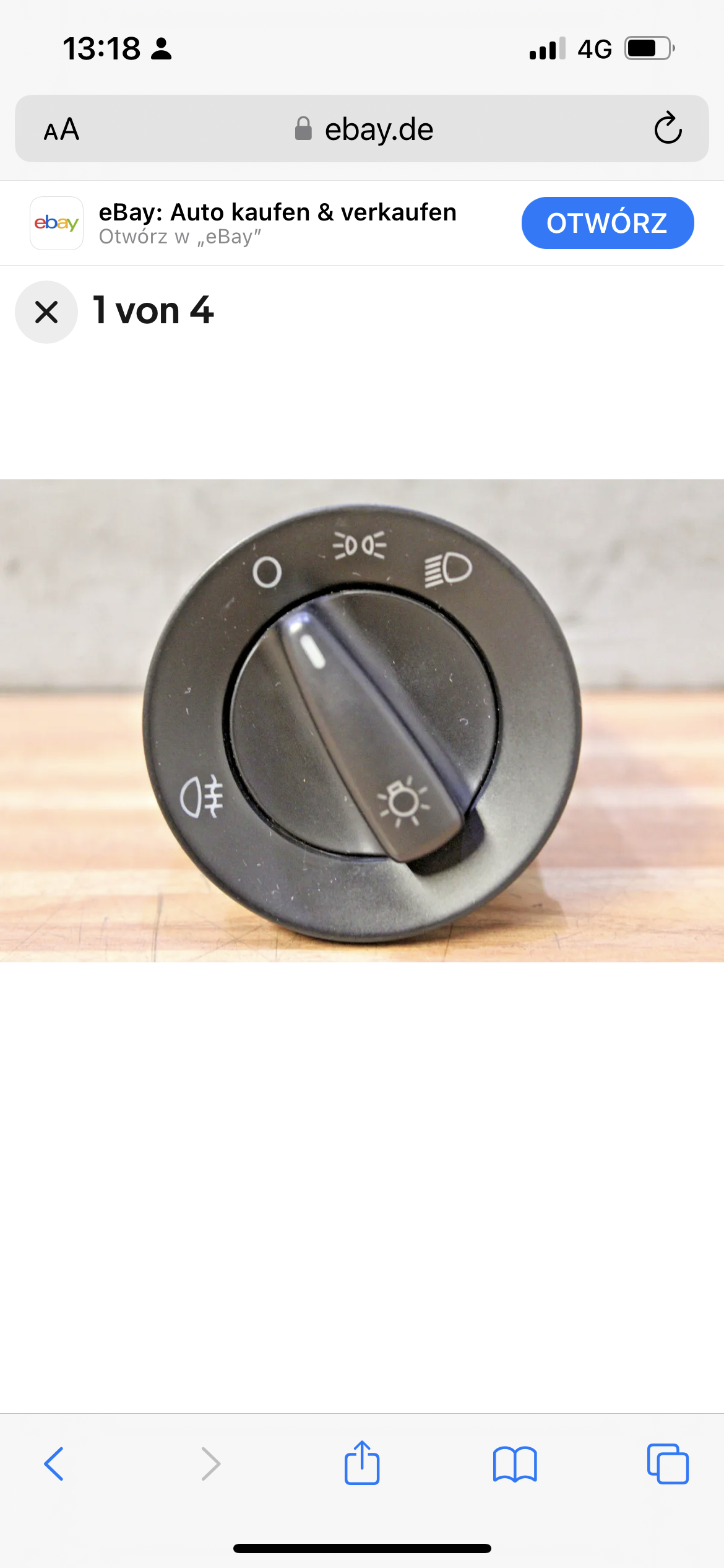

    Włącznik ten okrągły jeszcze duży/starego typu?
  • #3 20740267
    Konradkodi79
    Skoda Fabia 2 (2011) - wyłączanie podświetlenia przy używaniu świateł drogowych
    Włącznik taki (duża kostka z tyłu), ale był podmieniany przez dwa inne i problem ten sam.

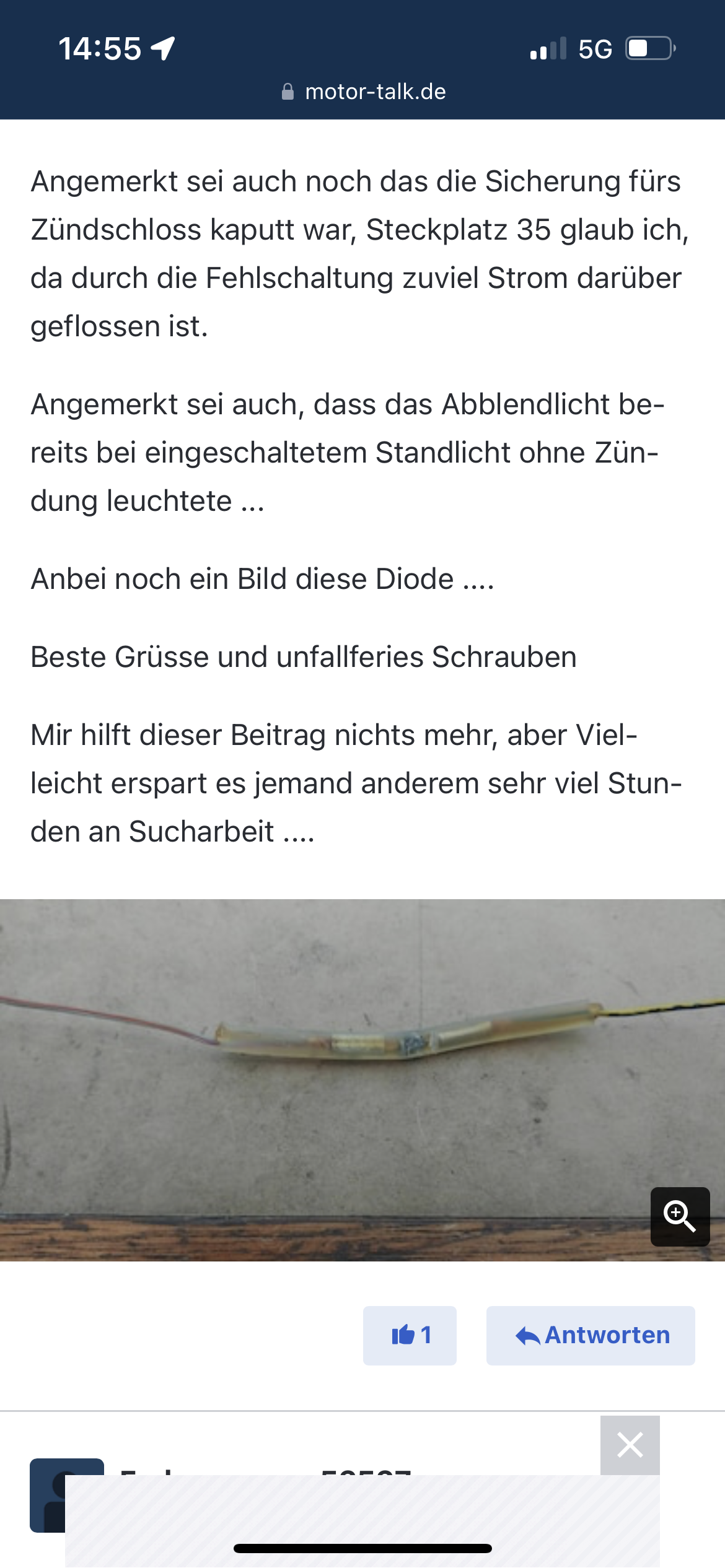

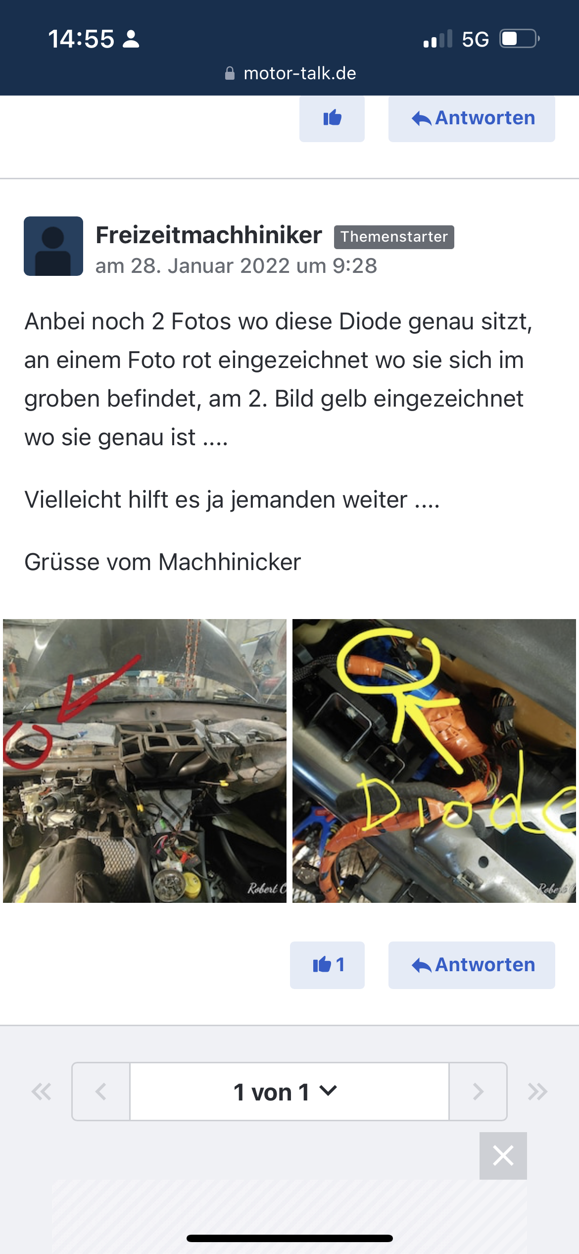

    Na niemieckim forum znalazlem wzmianke ze to moze byc jakas dioda na wiazce od wlacznika swiatel pod deska Skoda Fabia 2 (2011) - wyłączanie podświetlenia przy używaniu świateł drogowych Skoda Fabia 2 (2011) - wyłączanie podświetlenia przy używaniu świateł drogowych

    Nastepnie sprawdzilem wszystkie bezpieczniki- i mamy winowajce!!
    35 byl spalony- 5A od (stromversorgung des zundschlosses)
    Wczesnie sprawdzialem bezpieczniki ale przyznaje ze tylko te co mialy ze swiatlami cos wspolnego - tym razem przelecialem wszystko
    Wymieniony - wszystko wrocilo do normy
    Teraz tylko pytanie dlaczego sie spalil - i jezeli sie powtorzy od razu bede meldowal
