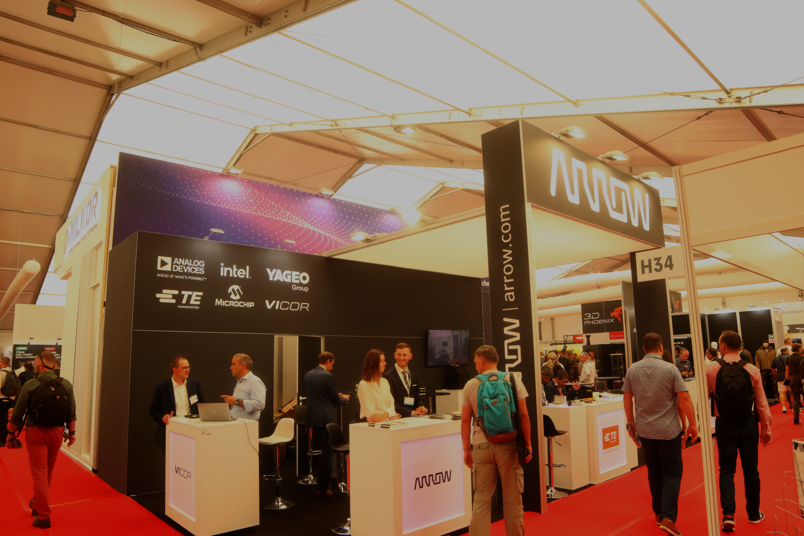

Na stanowisko Arrow prezentowana była oferta szeregu firm, których dana marka jest dystrybutorem. Oczywiście, oferta dobrana była do tematyki imprezy — wszystkie przedstawione na targach przedsiębiorstwa posiadają w swoim portfolio detale, które dedykowane są do zastosowań specjalnych — elementy dyskretne, złącza czy półprzewodniki. Szczególnie ciekawa była opcja modułów wykorzystujących układy programowalne (FPGA) prezentowanych przez Arrowa. Pierwszą rzeczą, która przykuwała wzrok na stanowisku firmy, była płytka deweloperska Microchipa z układem programowalnym PolarFire i podpiętą kamerą. Układ programowalny załadowaną miał sieć neuronową, dedykowaną do analizy obrazu z kamery i rozpoznawania twarzy na filmach. O tym, jak dobrze działał świadczyć może zdjęcie po prawej stronie — wykrywa nawet twarz zasłoniętą aparatem fotograficznym. Oczywiście cała aplikacja pracowała w czasie rzeczywistym — obraz przetwarzany był z prędkością 22 klatek na sekundę. Do opracowania tego rodzaju urządzenia wykorzystano oprogramowanie do budowy akceleratorów VectorBlox, które pozwala na proste tworzenie systemów akceleracji AI na FPGA.

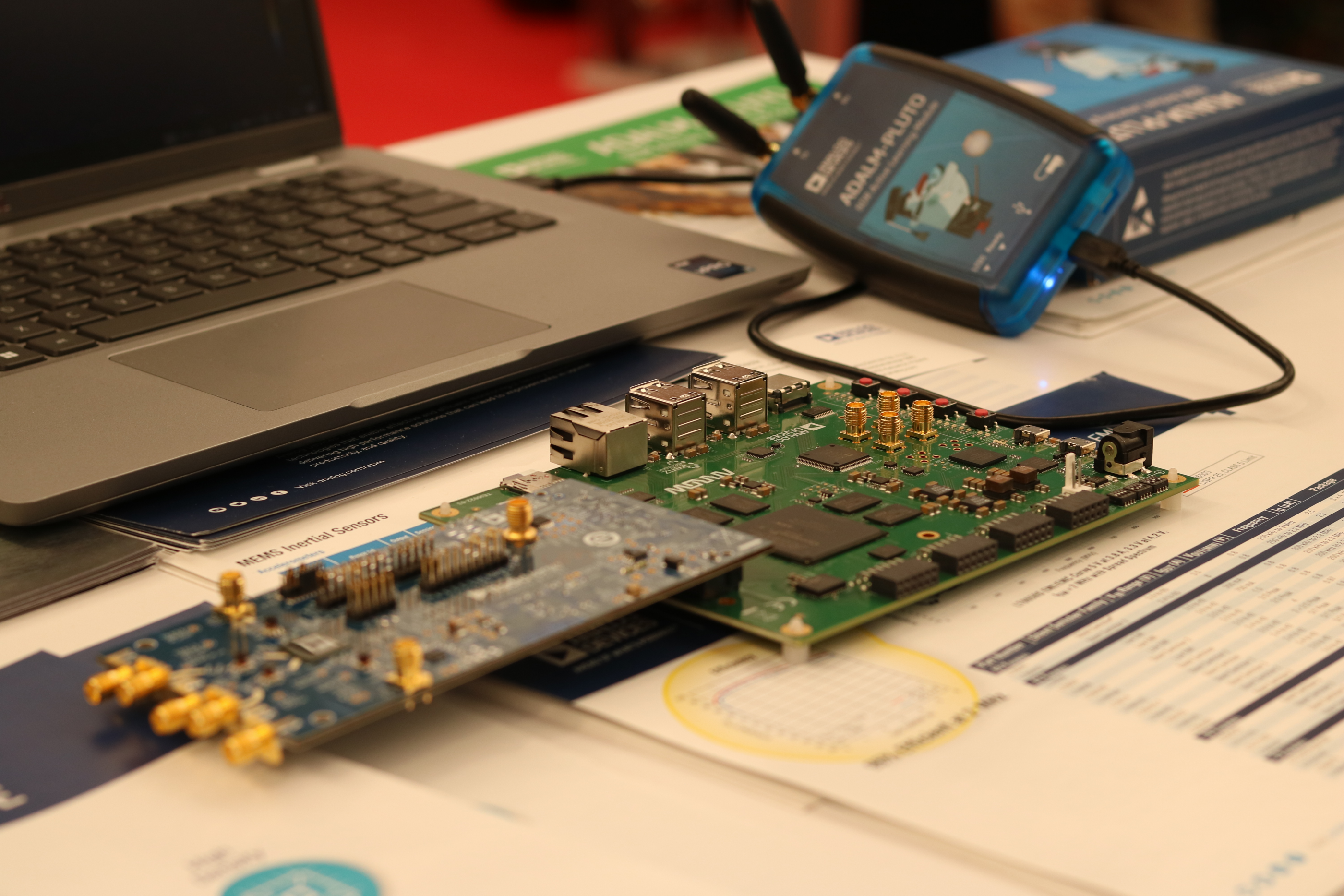

Moduł deweloperski składający się z radiowego front-endu Analog Devices oraz układu programowalnego od Intela.
Moduł zaprezentowany powyżej zawiera dwie płytki deweloperskie. Sercem jest najnowsza platforma developerska opracowana przez Arrow w oparciu o układy FPGA Intela — DataStorm DAQ. Płytka ta została stworzona we współpracy z firmą Analog Devices. Moduł umożliwia podłączenie różnych przetworników, czujników, komponentów RF i innych produktów od Analog Devices, co wspiera rozwój w takich dziedzinach jak systemy pomiarowe, opieka zdrowotna, lotnictwo i obrona, a także energetyka i przemysł 4.0.

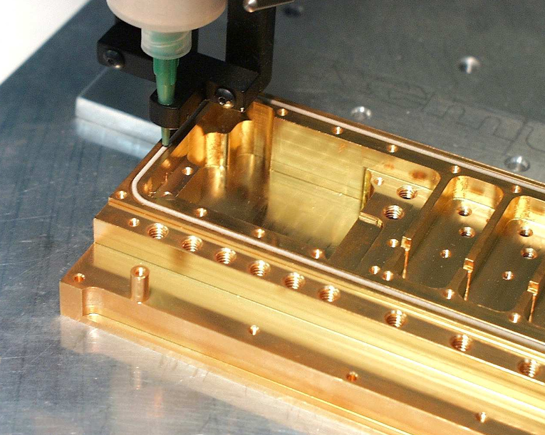

Firma Astat jako pierwsza w Polsce wprowadziła też innowacyjną usługę nanoszenia przewodzących uszczelek silikonowych FIP (Form-In-Place) bezpośrednio na obudowę klienta za pomocą technologii CNC. Ta metoda umożliwia tworzenie skomplikowanych uszczelek EMI, gwarantujących ochronę przed zakłóceniami elektromagnetycznymi i warunkami środowiskowymi. Uszczelki nakładane w ten sposób zwykle mają grubość 1-2 mm lub mniej, co czyni je doskonałymi do ekranowania małych urządzeń o nietypowych kształtach. Co ważne, tego rodzaju uszczelki można wielokrotnie wykorzystywać, co stanowi dodatkową korzyść, zwłaszcza w układach, które są serwisowalne.

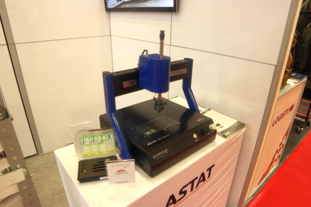

Astat na swoim stanowisku pokazywał także skanery EMC firmy Pendulum. Jest to rodzina skanerów emisji elektromagnetycznych (EMI), dedykowana do badania rozkładu EMI wokół płytek drukowanych itp. Urządzenie pozwala na podłączenie szerokiego zakresu sond, różniących się pasmem i czułością. System wyposażony jest również w laserowy dalmierz, który pozwala na utrzymywanie stałej odległości pomiędzy sondą a badanym modułem. Umożliwia to proste wizualizowanie pola elektromagnetycznego wokół urządzenia, dzięki czemu łatwiej jest lokalizować źródła zakłóceń, wskutek czego można z łatwością wskazać, jaka sekcja układu powoduje problemy z EMI.

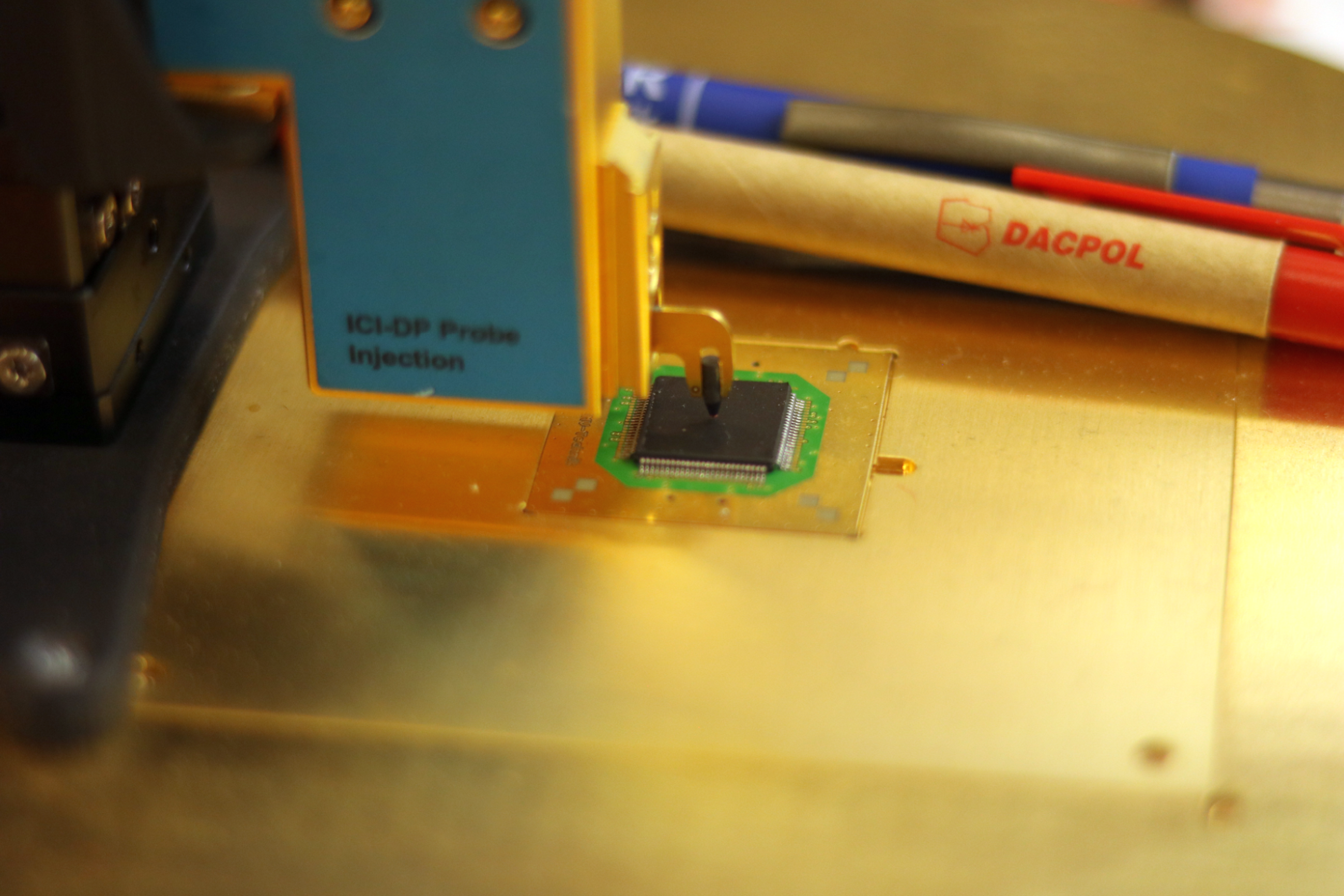

DACPOL prezentował alternatywną opcję do skanowania płytek drukowanych, dedykowaną do skanowania nawet pojedynczych układów scalonych czy drobnych ścieżek. Producentem tego systemu jest Langer EMV-Technik i składa się na niego cała rodzina elementów: uchwytów, sond, a także pakietu oprogramowania.

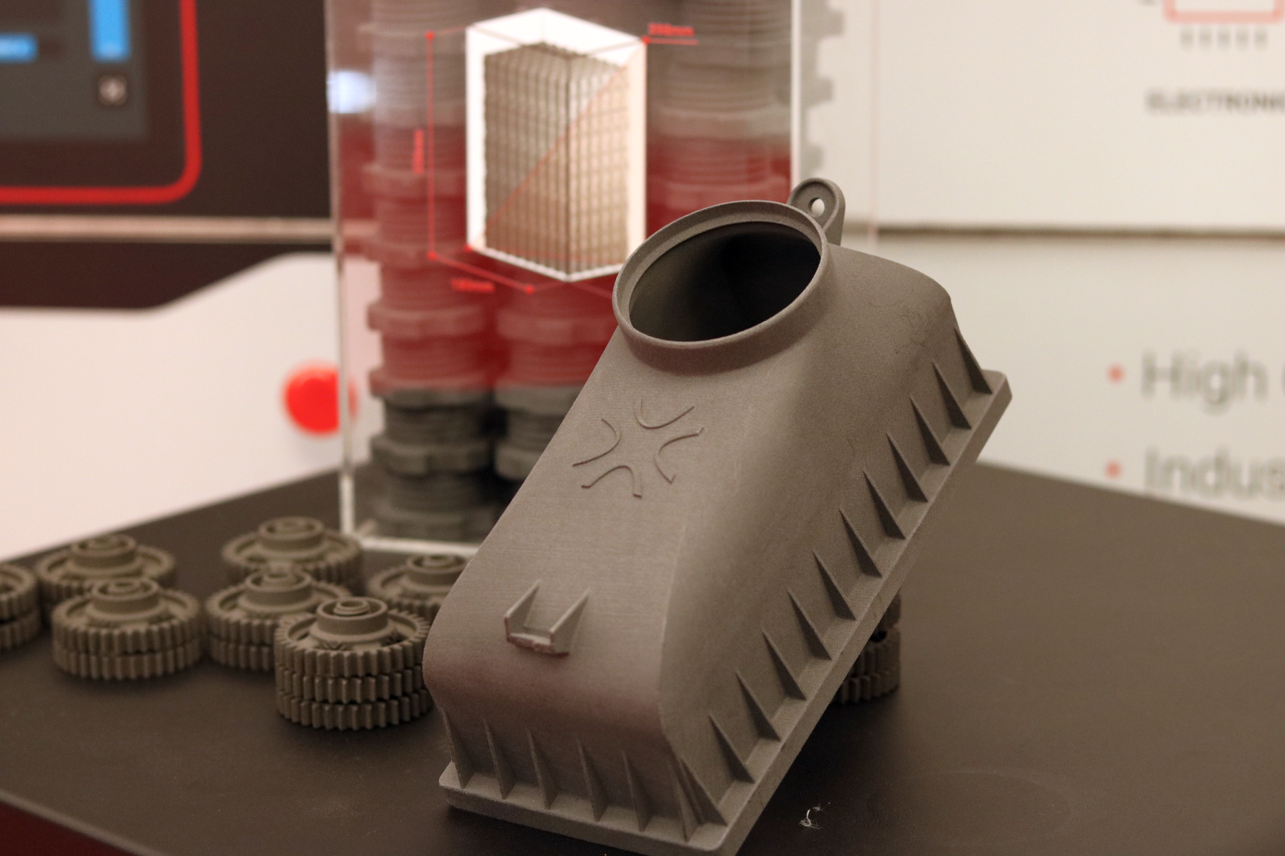

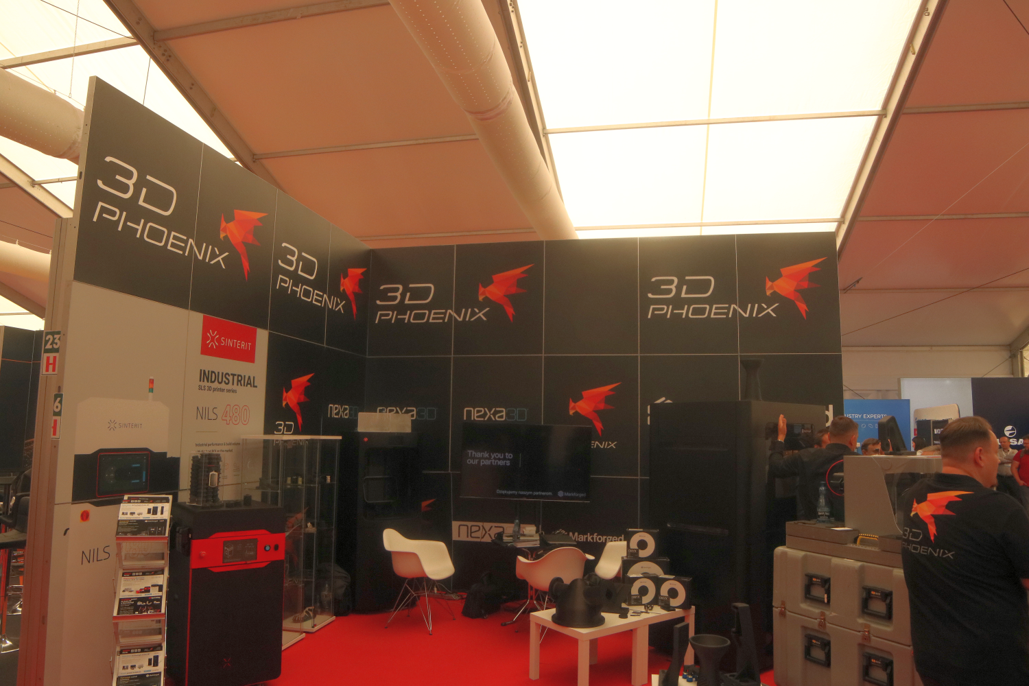

W zakresie zabezpieczeń przed wyładowaniami elektrostatycznymi ciekawą ofertę zademonstrowała firma 3D Phoenix. Jest to jedna z czołowych marek w kwestii dostarczania najnowocześniejszych technologii druku 3D. Na spotkaniu przedstawiciele przedsiębiorstwa dali się poznać jako specjaliści z wieloletnim stażem, którzy znają wykorzystywane technologie wytwarzania, a także umiejętnie je dopasowują, optymalizując procesy produkcyjne. Firma, dzięki własnemu parkowi technologicznemu, jest w stanie wspierać swoich klientów na każdym etapie realizacji — od projektu do fabrykacji gotowego detalu.
Podczas targów MSPO marka demonstrowała rozwiązania w dziedzinie druku 3D, które mają potencjał, aby zrewolucjonizować sektor obronny. Jednym z jej najciekawszych partnerów na tym polu jest polska firma Sinterit, która specjalizuje się w produkcji zaawansowanych drukarek 3D. Sinterit tworzy również materiały do druku, w tym proszek PA11 ESD — nylonowy materiał pochodzenia biologicznego, który charakteryzuje się odpornością na ciepło oraz wyładowania elektrostatyczne. To element, który doskonale sprawdza się w produkcji części dla przemysłu elektronicznego oraz motoryzacyjnego, spełniając surowe wymagania dotyczące bezpieczeństwa elektrostatycznego. Druk 3D z uwzględnieniem tego materiału pozwala wytwarzać precyzyjne, trwałe i bezpieczne w użytkowaniu detale wtedy, gdy są one potrzebne, co stanowi ogromną korzyść w sektorze obronnym, gdzie czas i jakość są kluczowe. Po prawej stronie pokazano przykładowy wydruk z wykorzystaniem technologii Sinterit.

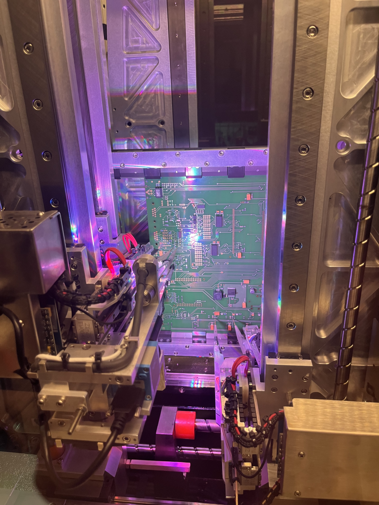

Jednakże najciekawszą informacją, jaką udało mi się uzyskać po rozmowie z przedstawicielami marki, była ta o powiększeniu parku maszynowego firmy o zaawansowany technologicznie i pomiarowo system testowania elektrycznego PCBA — Flying Probe (FPT). Tester tego rodzaju to specjalistyczne urządzenie używane do testowania płytek drukowanych i zmontowanych modułów w procesie produkcji elektroniki. Ten zaawansowany system wykorzystuje osiem ruchomych sond, które poruszają się po powierzchni PCB, aby sprawdzić połączenia, komponenty i inne elementy obwodu. Całość po zaprogramowaniu pozycji punktów testowych przenosi sondy nad powierzchnią PCB pomiędzy punktami i w każdym realizuje wszystkie potrzebne weryfikacje. Mogą to być testy ciągłości, izolacji, pomiary pojemnościowe, testy diodowe, rezystancji itp. System pomiarowy zbiera dane z przeprowadzonych weryfikacji i następnie raportuje je w wybrany sposób.
Tester Flying Probe jest szczególnie przydatny w produkcji małoseryjnej lub prototypowej, gdzie koszty tworzenia tradycyjnych systemów testowych mogą być zbyt wysokie z uwagi na niski wolumen wytwórczy. Pozwala on na elastyczne sprawdzanie różnych projektów PCB bez konieczności tworzenia specjalistycznych narzędzi. Flying Probe może być wolniejsze niż proces masowego testowania przy użyciu testerów automatycznych opartych na przykład o tzw. nail-bed. Jednakże jest to rozwiązanie o wiele tańsze, co sprawia, że jest bardziej odpowiednie do produkcji przy mniejszych wolumenach, co jest typową sytuacją w przypadku elektroniki do zastosowań specjalnych (systemy wojskowe, awionika, elektronika kosmiczna). Nowe urządzenie Semiconu to, obok używanych już w firmie systemów AOI (automatycznej inspekcji wizualnej) i X-Ray (do prześwietleń polutowanych modułów), pozwala na zwiększenie niezawodności i wydajności procesu kontroli jakości PCBA. Nowa metoda testowania umożliwia spełnienie wymagań zaawansowanych aplikacji przemysłów obronnego, automotive, lotniczego, kosmicznego, medycznego, w szczególności w połączeniu z automatyczną inspekcją wizualną czy prześwietleniami płytek drukowanych. Jest to szczególnie istotne, gdyż FPT zapewnia ekonomiczne rozwiązanie testowe w tych przemysłach, gdzie wolumeny produkcji są ograniczone.

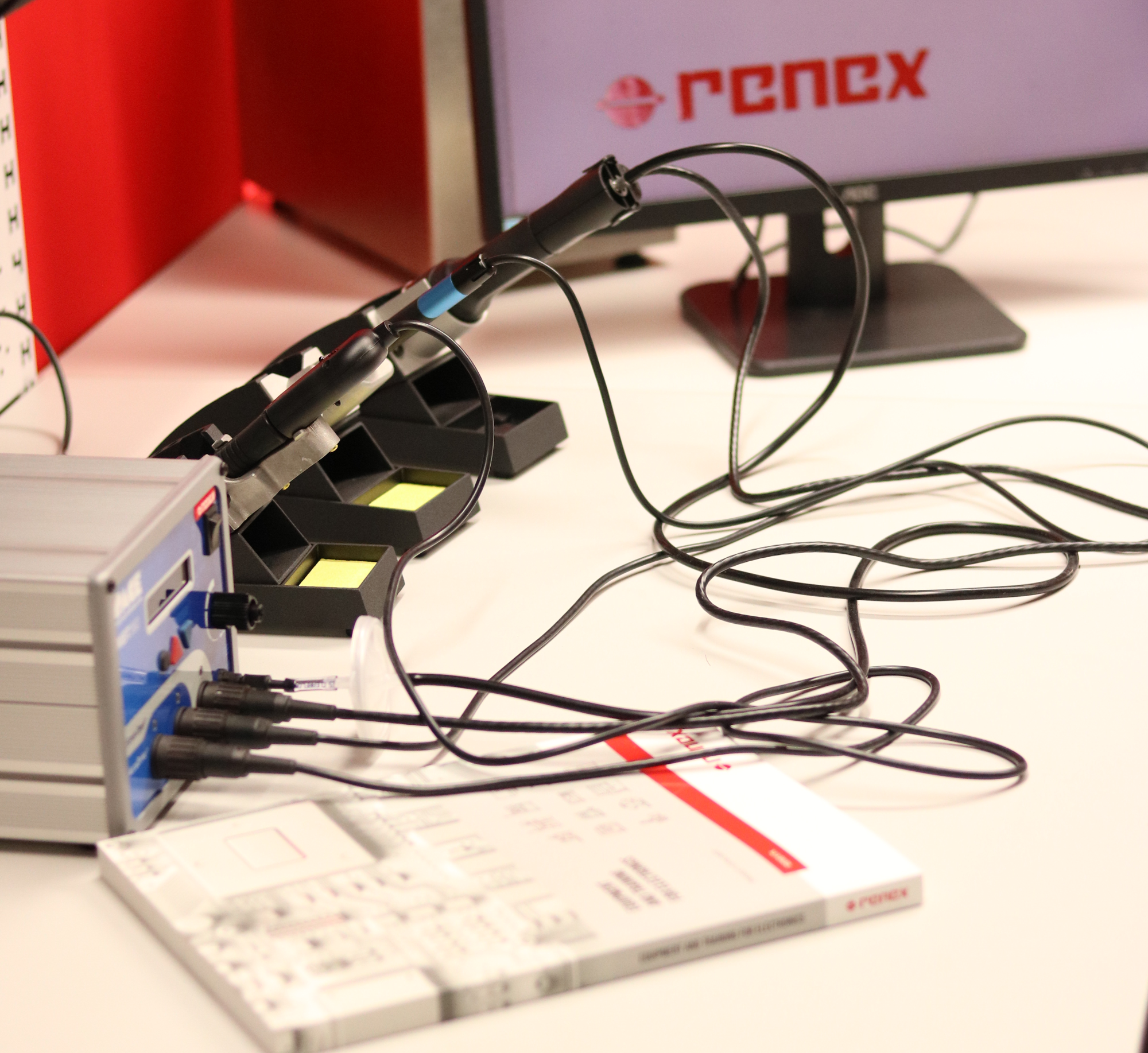

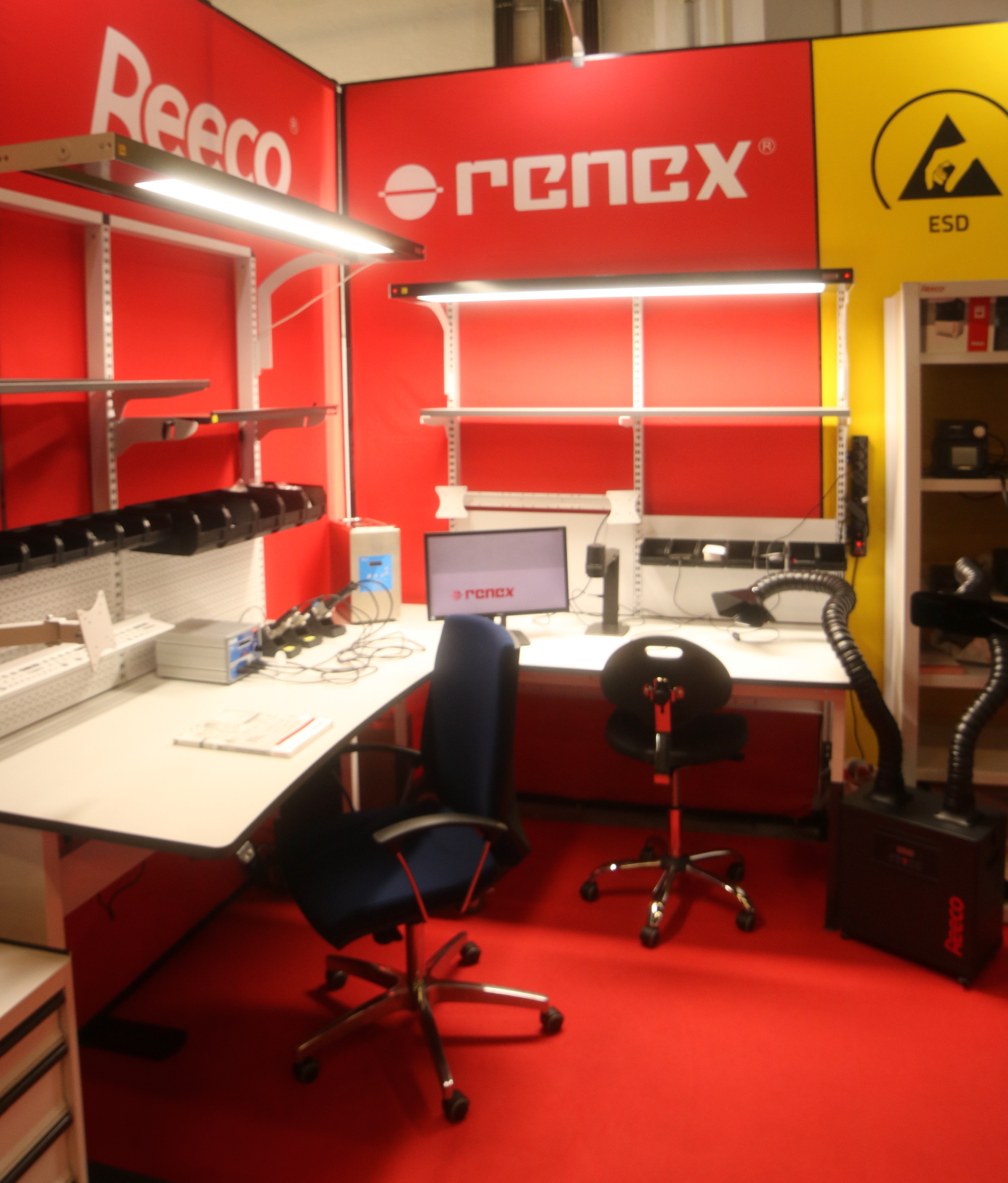

Na targach obecny był również Renex, znany chyba wszystkim elektronikom. Firma dostarcza szeroką gamę produktów dla warsztatów elektronicznych. Na swoim stanowisku Renex prezentował między innymi nową, wielokanałową stację naprawczą Pace MBT-360. Łączy ona w sobie znaną i docenioną technologię grzania SensaTemp od PACE, która cechuje się doskonałą sprawnością i wszechstronnością, z nowym zaawansowanym wkładem grzewczym AccuDrive do obsługi najbardziej wymagających zadań lutowania i zmian na produkcji. Stacja MBT360 pozwala użytkownikowi dostosować swoje stanowisko robocze do dowolnego narzędzia ręcznego z rodzin AccuDrive lub SensaTemp, zapewniając maksymalne możliwości, wszechstronność i ekonomię.
Tylko firma PACE oferuje pełną interoperacyjność i wymienność narzędzi w całym swoim nowym systemie i linii narzędzi ręcznych. Przedstawiciel marki Renex wskazał, że z uwagi na to, stacja ta pozwala na ekonomiczną eksploatację w środowisku produkcyjnym. Na stanowisku stacja prezentowana była w ukompletowaniu z rozlutownicą z odsysaczem SX100 do demontażu układów przewlekanych, jak i czyszczenia pól lutowniczych elementów SMD z nadmiaru cyny, rączką TD200, dostępną z szeroką gamą grotów i termopęsetą MT-200, doskonale sprawdzającą się w wylutowywaniu elementów SMD.

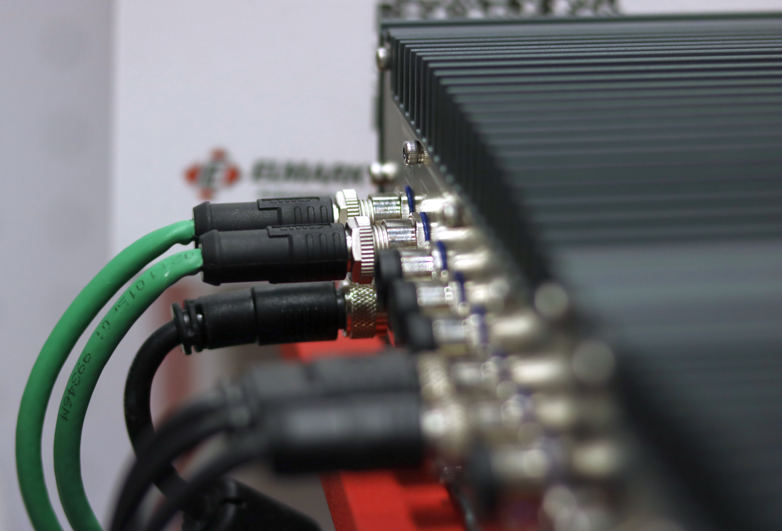

Komputer SEMIL-1700GC to zaawansowany system, który cechuje się imponującymi parametrami i wszechstronnością zastosowań. Zainstalowany GPU NVIDIA Tesla T4 lub Quadro P2200 zapewnia dużą moc obliczeniową, co czyni go doskonałym narzędziem w dziedzinie przetwarzania obrazów oraz analizy danych. Niezwykle solidna obudowa gwarantuje klasę szczelności IP67 — jednostka ta jest odporna na działanie wody, kurzu i innych czynników środowiskowych. Dzięki temu doskonale sprawdza się w trudnych warunkach przemysłowych i militarnych, a także w miejscach narażonych na działanie agresywnych substancji chemicznych. Kompaktowa obudowa maszyny ma wymiary 19" 2U, co pozwala na wygodne montowanie w wielu aplikacjach. Komputer ten może pracować w środowisku, w którym temperatura otoczenia sięga nawet 62°C przy zachowaniu pełnej wydajności GPU, bez konieczności ograniczania jej w przypadku wzrostu termiki.
SEMIL-1700GC oferuje szerokie wsparcie procesorowe, obsługując zarówno jednostki Intel® Xeon® E, jak i te z serii 9/8 generacji Core™ i7/i5/i3. Dzięki temu użytkownik ma możliwość dostosowania konfiguracji komputera do specyficznych potrzeb projektu. Ważnym aspektem jest także duża ilość portów i złączy. Całość wyposażono w do ośmiu portów Gigabit PoE+ 802.3at ze złączami M12 o kodowaniu X, a także porty VGA, USB 2.0 i COM ze złączami M12 o kodowaniu A. Dzięki temu komputer jest bardzo elastyczny w wykorzystaniu. System posiada szeroki zakres napięcia zasilania — od 8 V do 48 V, co pozwala na jego zastosowanie w różnych miejscach. Maszyna otrzymała także certyfikaty zgodności z normami MIL-STD-810G i EN 50155, co potwierdza jego niezawodność i trwałość w trudnych warunkach działania.
