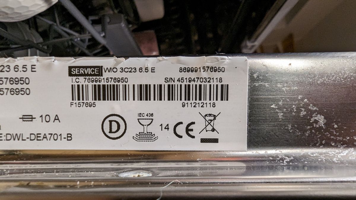

    >>20739272
    Przy zakupie podawałem numery z tabliczki znamionowej
    Sprzedawca twierdził że po to aby go zaprogramować
  • #9 20739339
    AsReeX
    Pokaż tabliczkę ze sterownika - zaraz wszystko będzie jasne :)
    Aaa i wypadało by podać I.C i S/N ^^

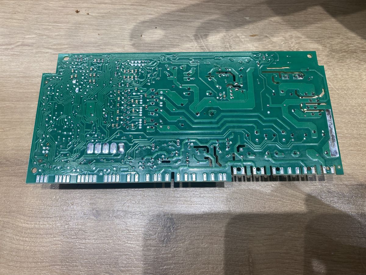

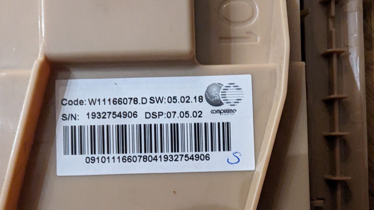

    Stary sterownik
    Whirlpool WIO 3C23 6.5 E - wyświetlany błąd F12 w zmywarce po wymianie sterownika
    Nowy sterownik
    model zmywarki
  • #13 20739588
    AsReeX
    @zdenektoja Dorzuć jeszcze zdjęcie starego bez obudowy - później na to popatrzę.

    zdenektoja
    Poziom 7  
    Whirlpool WIO 3C23 6.5 E - wyświetlany błąd F12 w zmywarce po wymianie sterownika Whirlpool WIO 3C23 6.5 E - wyświetlany błąd F12 w zmywarce po wymianie sterownika Whirlpool WIO 3C23 6.5 E - wyświetlany błąd F12 w zmywarce po wymianie sterownika

    @zdenektoja Włóż oryginalny moduł do zmywarki - podłącz wszystkie kostki poza trzecią i czwartą od lewej (opis J8 i J3) -> zamknij drzwi, włącz do sieci -> poczekaj chwilę (ok. minutę lub dwie) i sprawdź czy uruchomi się pompa spustowa (wyświetlacz pozostanie cały czas ciemny). Później analogicznie z modułem, który kupiłeś .. napiszesz jaki był efekt to postawię "wyrok" :)
  • #18 20739657
    zdenektoja
    Poziom 7  
    Na obu pompa się włączyła i pracowała ok. 3 minut i się wyłączyła.

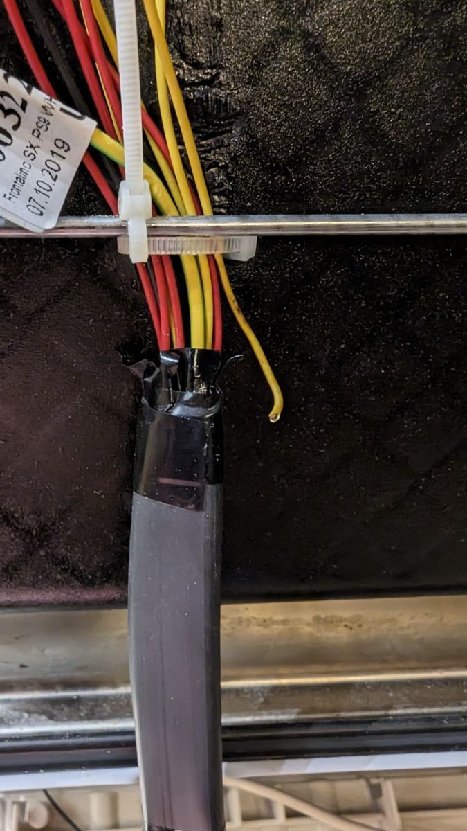

    @zdenektoja oba moduły są sprawne, uszkodzone są przewody łączące UI z ACU (wyświetlacz - moduł) -> przetarte / przerwane są owe przewody na zgięciu drzwi -> uszkodzony jest UI.
    To wszystko co mam do powiedzenia w tej sprawie.
    Dziękuję Państwu.
  • #20 20739705
    zdenektoja
    Poziom 7  
    Drogi AsReeX chapeau bas
    Uszkodzony przewód co widać na zdjęciu
    Lutuję i dam znać
