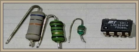

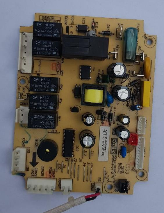

    W zmywarce Thor 452 TI uległ uszkodzeniu panel WQP12-9346C.D.1-1, a także następujące elementy:
    IC5 - LNK364PN
    R49 - rezystor
    R50 - rezystor
    D2 - dioda
    D3 - dioda
    FUSE1 - bezpiecznik
    Thor 452 TI - zmywarka uszkodzony moduł: WQP12-9346C.D.1-1photo_2023...-01-24.jpg Download (86.48 kB) Thor 452 TI - zmywarka uszkodzony moduł: WQP12-9346C.D.1-1This map i...model..jpg Download (143.68 kB)

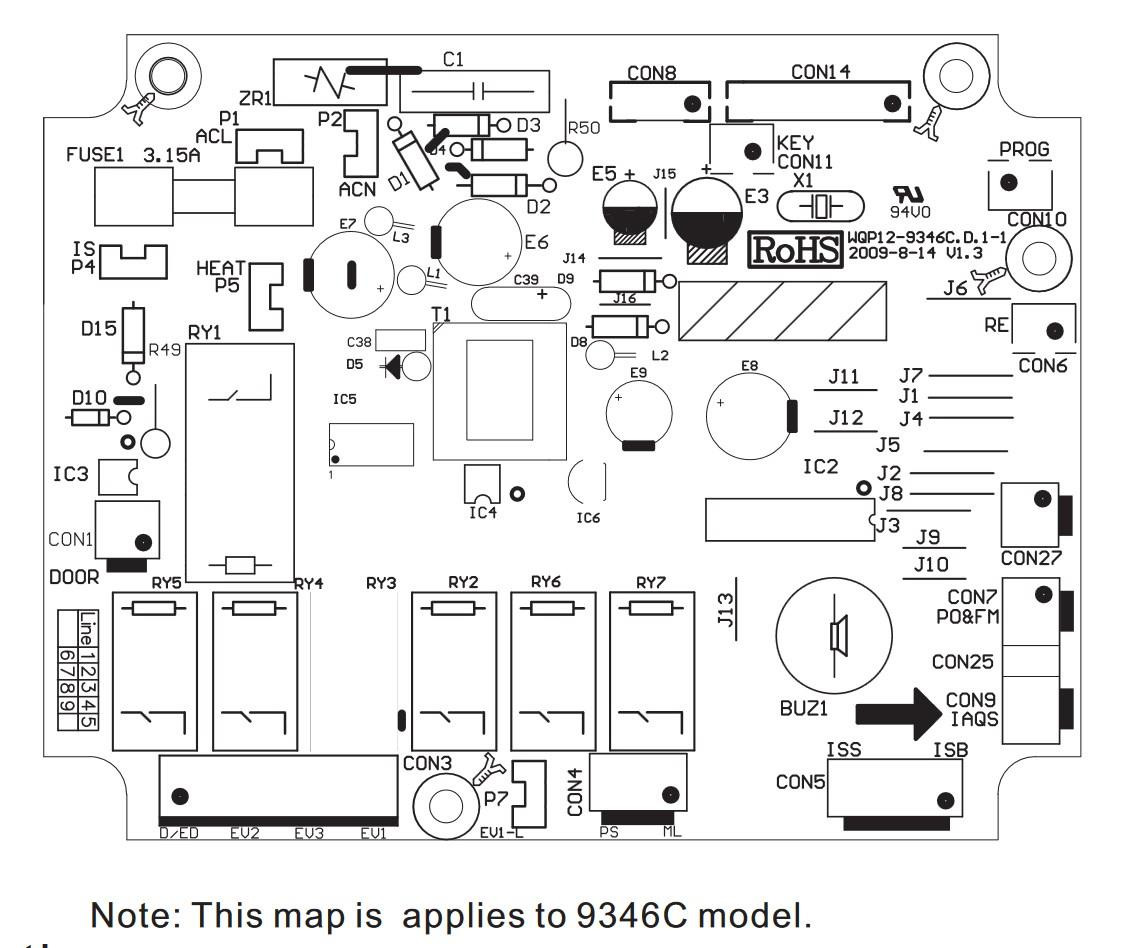

    Czy jest szansa zdobyć wsad ROM-u do tej płyty? Mam dokładnie takie samo PCB, ale od Amica ZWM 636W - panel 9350I. PCB jest identyczne, jedyna różnica polega na braku przekaźnika RY3 na mojej płycie, natomiast na płycie Amica są wszystkie.
    Po wymianie uszkodzonych elementów, po podłączeniu przewodów i wciśnięciu włącznika zmywarki wywaliło bezpieczniki w domu, a we włączniku zmywarki zaiskrzyło. Uszkodziły się te same elementy + L1 (co to jest za element, wygląda jak rezystor, ale oznaczony jest jako L1).
    Gdzie szukać przyczyny, która powoduje uszkodzenie modułu?
    To po prostu cewka indukcyjna L1 = 1000uH/10%, ale co masz z L2 i L3? Zwykle uszkadzają się te elementy co na foto.

  • #4 20742637
    Ainat
    Naprawiona!
    Kolega elektronik po weryfikacji wymienił kilka elementów w bloku zasilania (CON1, D10, D15, L1, R49, D2, IC3), i zmywarka wstała.
