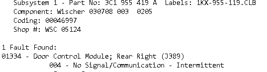

    ferguson6600
    Panowie mam mały problem. Musze zrobić adaptację silnika szyby prawy tył. Mam błąd jak niżej, szyby nie otwierają się z pilota ani z klawisza w drzwiach, ani z głównej klawiatury. Podświetlanie przycisku w drzwiach tez nie świeci. Chciałem zrobić adaptacje w Basic Setings, ale nie mogę się zalogować, nie znam kodu dostępu do wejścia w kodowanie. Ktoś zna może kod, program to VDCS. Adaptacja silnika szyby tylnej Passat b6 1.9Tdi - Nieznany kod dostępu do kodowania w VDCS Adaptacja silnika szyby tylnej Passat b6 1.9Tdi - Nieznany kod dostępu do kodowania w VDCS

    Bezpiecznik sprawdzony, jak pisałem brak jakiejkolwiek reakcji, ALLE jak sprawdzam błędy vcds to wtedy podświetlanie przycisku działa w tych drzwiach. Przeleci scan i przycisk gaśnie. Zaczęło to mi się dziać od czasu kiedy zdjąłem tapicerkę drzwi pasażera z przodu. Poprawiałem kable od głośnika w lusterku, wszystko skręciłem i zonk. Najpierw raz się zamykały z pilota i otwierały, a teraz już się nie otwierają. Chodź wczoraj syn mówił ze otworzył szyby z pilota wszystkie, i testowo zamknął, potem znowu otworzył, ale już wieczorem miałem problem z domknięciem tej felernej szyby, po długich kasowaniach błędu w vdcs postanowiła się zamknąć. Dziś nawet nie sprawdzałem czy się otworzy, ale patrząc po podświetlaniu przycisku pewnie nie.
    Sprawdziłem teraz kodowanie modułów z poprzednim kodowaniem z przed awarii, i wszystkie kodowania są prawidłowe, a błędy wali. Musze się uporać z tą adaptacją, i sprawdzę te kable, ale jak podświetla podczas scanu, to raczej wszystko tu w porządku.

    Witam, zobaczyłem ze mam otwarty temat, a usterka usunieta. Powodem był uszkodzony sterownik drzwi, po wymianie wszystko pracuje dobrze.
