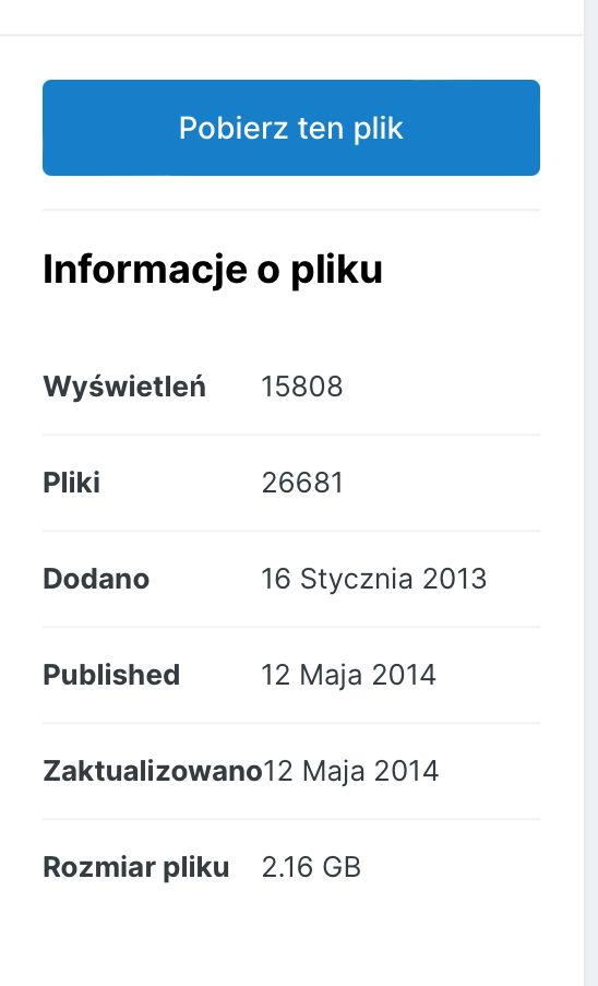

    O ile dobrze pamietam, to w Grandzie wycieraczki są sterowane modułem UCH.
    Dobrą bazę schematów ma serwis megane.com.pl
    Zdaje się, że trzeba się zalogować aby się do nich dostać, ale warto forum jest kopalnią wiedzy na temat tych samochodów.
    https://megane.com.pl/files/file/174-schematy-elektryczne-megane-i-scenic/
    Jak widać na poniższym zrzucie ekranowym plik jest dosyć duży, więc nie chce nadwyrężać hostingu Elektrody.
