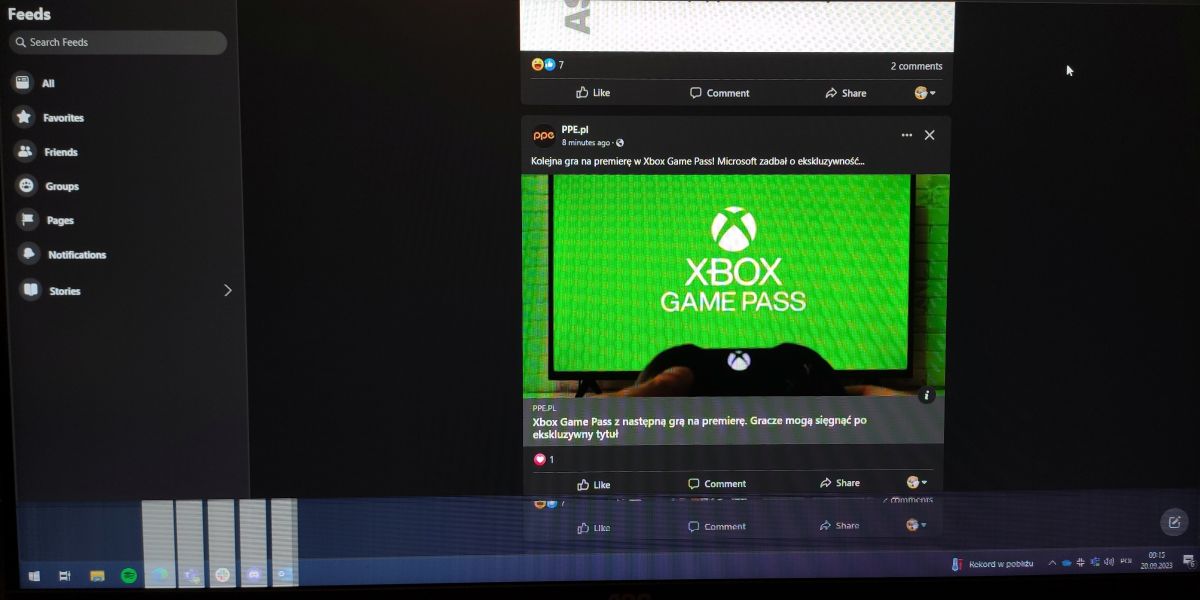

    Cześć!
    Od tygodnia jest problem z monitorem AOC 27G2U/BK. Zakupiony w 2019 roku, czyli już po gwarancji.
    Monitor podłączony kablem Display Port, do tej pory działał bez zarzutu, acz tu nagle zaczął pojawiać się poziomy pas w dolnej części ekranu:
    AOC 27G2U/BK IPS 144Hz 1ms DP - poziomy pas migoczący w dolnej części ekranu
    Dzieje się to po uruchomieniu komputera po raz pierwszy w ciągu dnia, ale efekt jakby zanikał po pewnym czasie pracy monitora, bądź po kilkukrotnym restarcie komputera (nie wiem czy to ma jakieś znaczenie). Trochę się śmieję, że problem zaczyna zanikać po tym jak się monitor nagrzeje.
    Do tej pory wykonałem następujące czynności sprawdzające:
    1. Zmieniłem kabel DP - brak poprawy
    2. Zmieniłem port DP na karcie graficznej - brak poprawy
    3. Podłączyłem monitor przez HDMI mając jednocześnie podłączony DP - pas się nie pojawia przez HDMI, a dalej jest po powrocie na DP
    4. Podłączyłem inny monitor przez DP - brak pasa na innym monitorze, gdy po ponownym przełączeniu na AOC pas był widoczny
    Serwisu pogwarancyjnego AOC nie posiada, a w jednym z serwisów Pan poradził mi, żeby tutaj spytać się o radę co z tym zrobić.

    Podłącz monitor kablem DP do innego komputera, nie można wykluczyć uszkodzenia karty graficznej.

    PlushowyMisio
    Dzięki za odpowiedź! Na ten moment nie mam innego komputera z DP, ale przełączałem kabel między monitorami i na AOC jest ten pas, a na drugim jak umieściłem kabel to tego pasa nie było. Wydaje mi się, że gdyby to była karta graficzna, to na obu ekranach byłyby te pasy.
