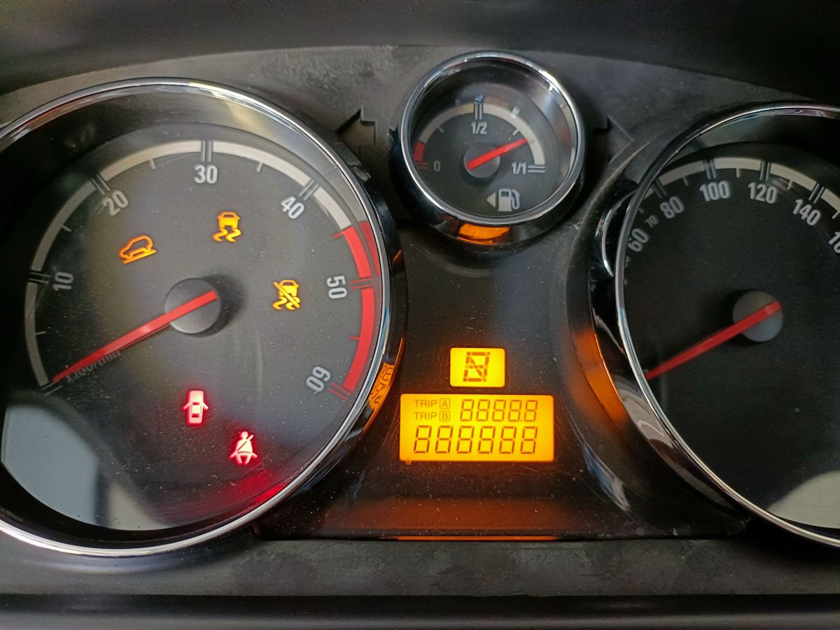

    Mam problem z opel antara a mianowicie same ósemki na wyświetlaczu licznika oraz kontrolki od ESP. Może ktoś ma jakiś pomysł. Opel Antara: Wyświetlacz licznika pokazuje ósemki, kontrolki ESP aktywne

    No może tester na początek . Jak nic nie pokaże to możliwe że licznik padł.

    Tester podpinany zero błędów

    Ciekawe czy nie wysypał się eeprom.

    Nie wiem czy komuś pomogę ale 100% wysypany eeprom,przerabiane.
