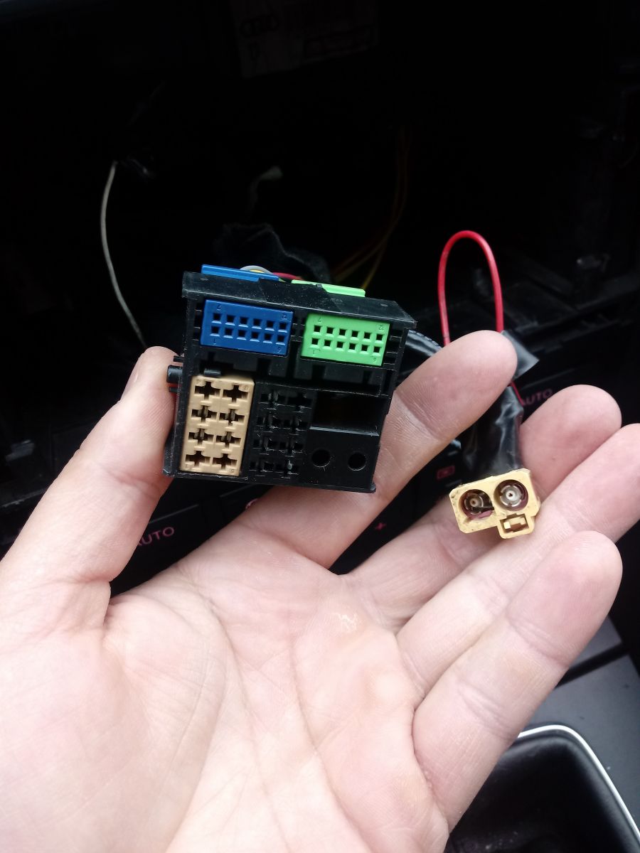

    Bardzo proszę o pomoc bo szukałem i nic nie znalazłem na ten temat.
    Mianowicie chodzi o opis pinów co gdzie jest w wejściu Quadlock Fakra( nie wiem czy tak to się nazywa takie jak na zdjęciu). W audi a4 B7 z 2008r
    Mianowicie chodzi mi który pin w której kostce
    (Niebieska zielona brązowa czarna) odpowiada za
    Głośniki przednie górne strona prawa i lewa
    Głośniki przednie dolne strona prawa i lewa
    Głośniki tylne górne strona prawa i lewa
    Głośniki tylne dolne strona prawa i lewa
    Oraz subwoofer.
    Nie chodzi mi o adaptery itp.
    [img-0]

    Nie ma oddzielnych wyjść na głośniki dolne i górne. W kości brązowej są wyjścia na głośniki przednie, tylne są zasilane ze wzmacniacza w subwooferze. Opis reszty pinów bez problemu znajdziesz w sieci
