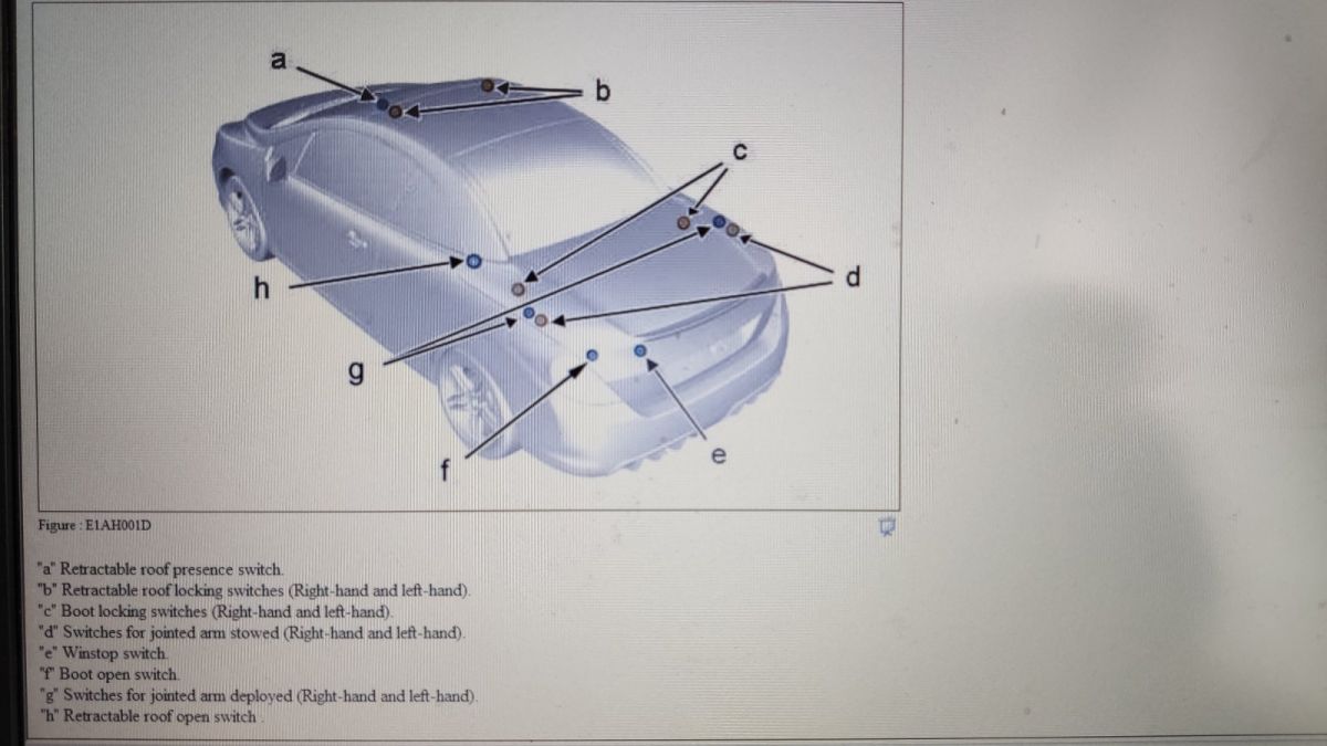

    Witam . Jest moze ktos w posiadaniu schematu stycznikow do Pegeuota 308 cc , chodzi mi o dach i bagaznik , bo mam taki problem ale za zadne skarby nie moge zlokalizowac tego stycznika Szukam schematu styczników dla Peugeot 308 cc - dach i bagażnik
  • #2 20741124
    sosarek
    No a może chodzi o przekaźniki bądź przełączniki? Sprawdziłeś je?
    Pomogłem? Kup mi kawę.
  • #3 20741338
    milejow

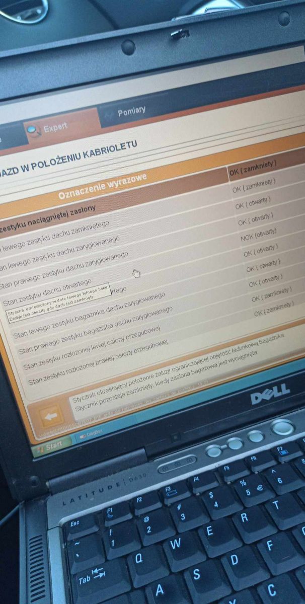

    Chodzi o krańcówki podające informację o położeniu elementów dachu
  • #5 20741891
    newworldkilla

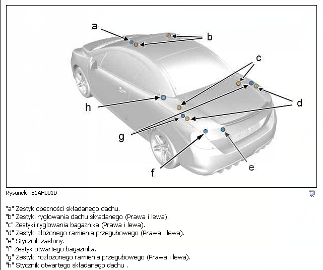

    Dziękuję Panie Arturze!! Zlokalizowałem usterkę, rozsypała się krańcówka, mikrostyk, czy jak to się fachowo zwie. Pozostaje mi teraz tylko to dostać, zamontować i będzie wszystko ok. Jeszcze raz dziękuję i pozdrawiam!! A znalazłem jeszcze coś takiego, może kiedyś ktoś będzie potrzebował: Szukam schematu styczników dla Peugeot 308 cc - dach i bagażnik W moim przypadku to "h".
    #6 20741907
    artur.heise
    Cieszę się, że mogłem pomóc. :)
    Mam po polsku. ;)

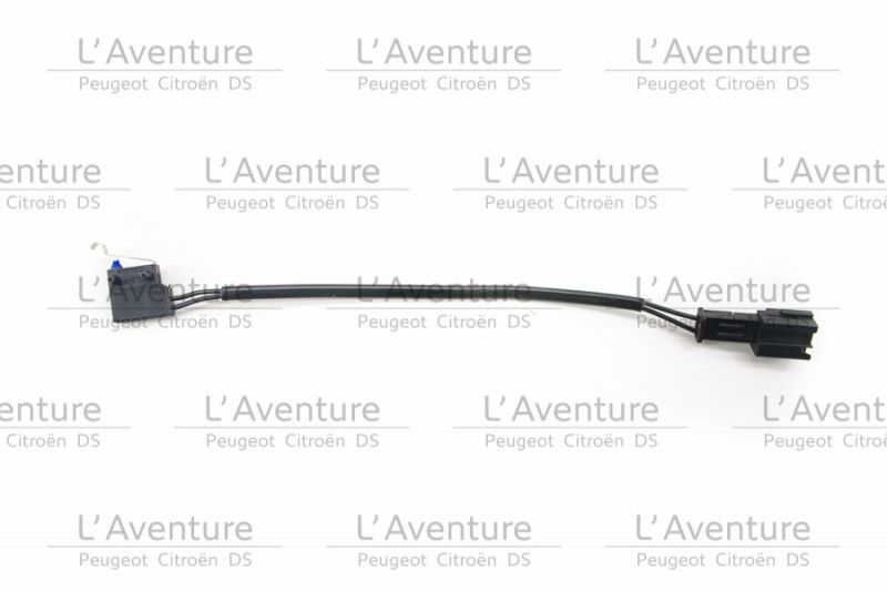

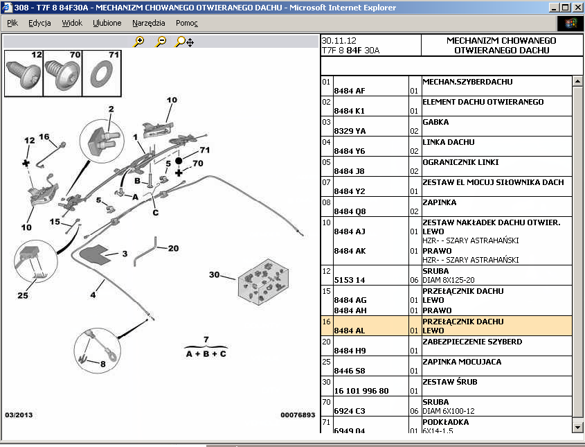

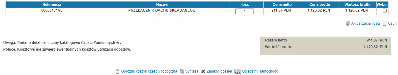

    W ASO powiedzieli mi, że ten switch kosztuje 2000 zł. Jak to możliwe? Szukam schematu styczników dla Peugeot 308 cc - dach i bagażnik
    #8 20742426
    artur.heise
    Niestety, tak w ASO bywa. Ja bym raczej poszukał czegoś, co jest zbliżone i próbował częściowej wymiany - np. G303-130F05A1-GA lub G303-130F02A1-GA
