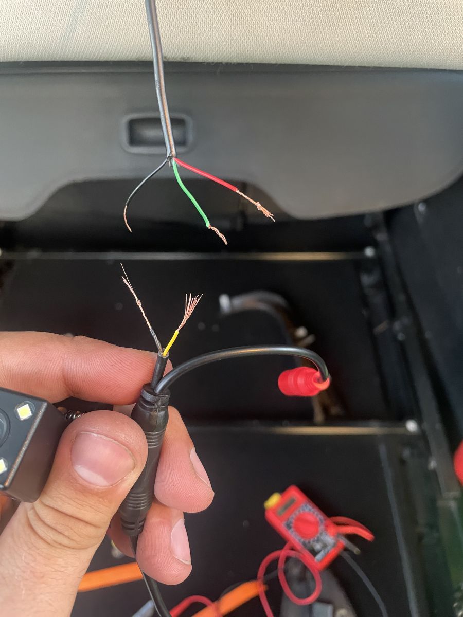

    Kupiłem samochód z kamerą cofania (Chińczyk dokładany) i mam kable bez końcówek podpowie ktoś jak to połączyć ? [img-0]

    W czym problem? Żółty przewód : sygnał wizji, gołe druty to masa sygnału wizji , a gniazdo w czerwonej obudowie to zasilanie. To od strony kamery.
    A od strony monitora to musisz sobie sam sprawdzić bo po kolorach to się nie da.
    Ewentualnie może być tak że czarny: masa zasilania i sygnału wizji, zielony wejście sygnału wizji, czerwony to zasilanie kamery. Trzeba wziąć miernik w rękę i sprawdzić
