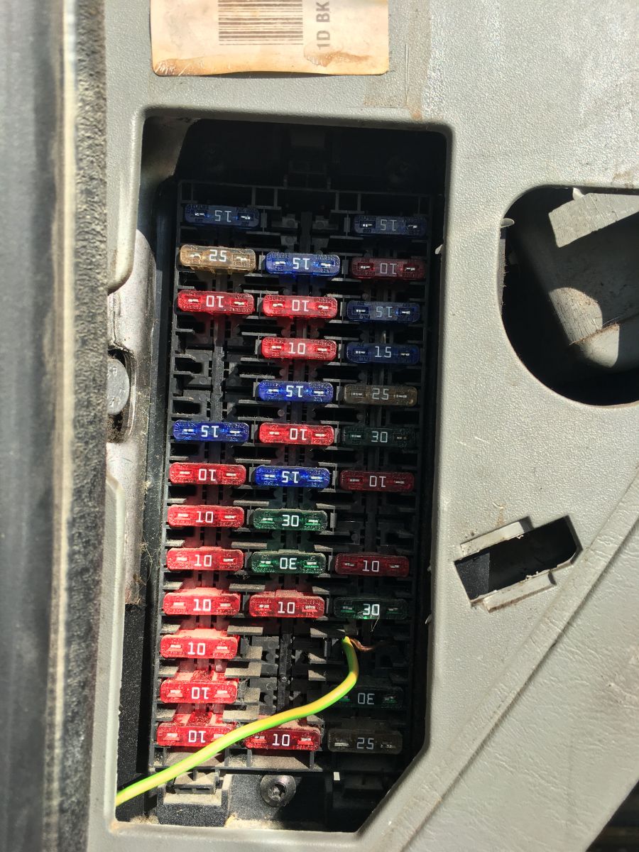

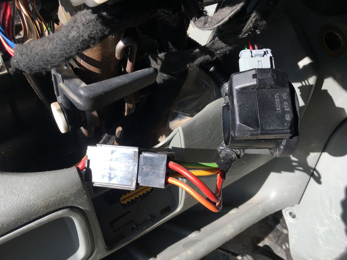

    Ciężko mi stwierdzić które ponieważ nie wszystkie po przekręceniu stacyjki mają prąd. Natomiast wiem co nie działa pompka paliwa, szyba od kierowcy, kierunkowskazy i awaryjne oraz gniazdo diagnostyczne OBD - brak zasilania. Wypinam się więc drutem pod bezpiecznik od awaryjnych i zaczyna wszystko to co wymieniłem działać jak na foto:
    Trafic 2.0 benzyna/LPG nie wchodzi na obroty oraz braki w zasilaniu.
    Jeśli była by to wina stacyjki i tej kostki to prąd na światła awaryjne powinien być czy że to też jakoś leci przez stacyjkę ?
    Sprawdziłem kostkę stacyjki na foto:
    Czerwony zasilanie OK
    Zielony i Żółty po zapłonie zasilanie OK
    Pomarańczowy zasilanie w trakcie zapalania - kręcenia rozrusznikiem więc wygląda ok

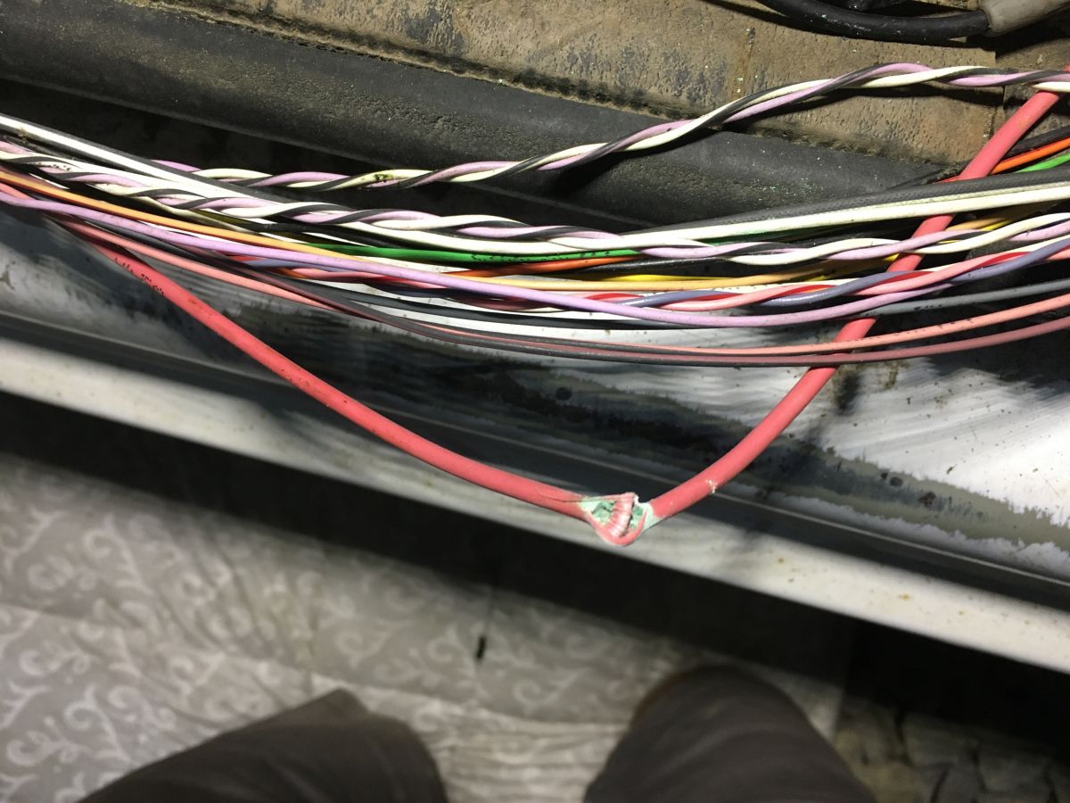

    Uszkodzony przewód znaleziony był to różowy kabelek idący od trzech bezpieczników w progu od strony kierowcy i dalej pod fotel kierowcy i do kostki pod spodem samochodu pod fotelem.
    Usterka zlokalizowana w progu pod plastikiem. Zasilanie na bezpiecznikach ok.

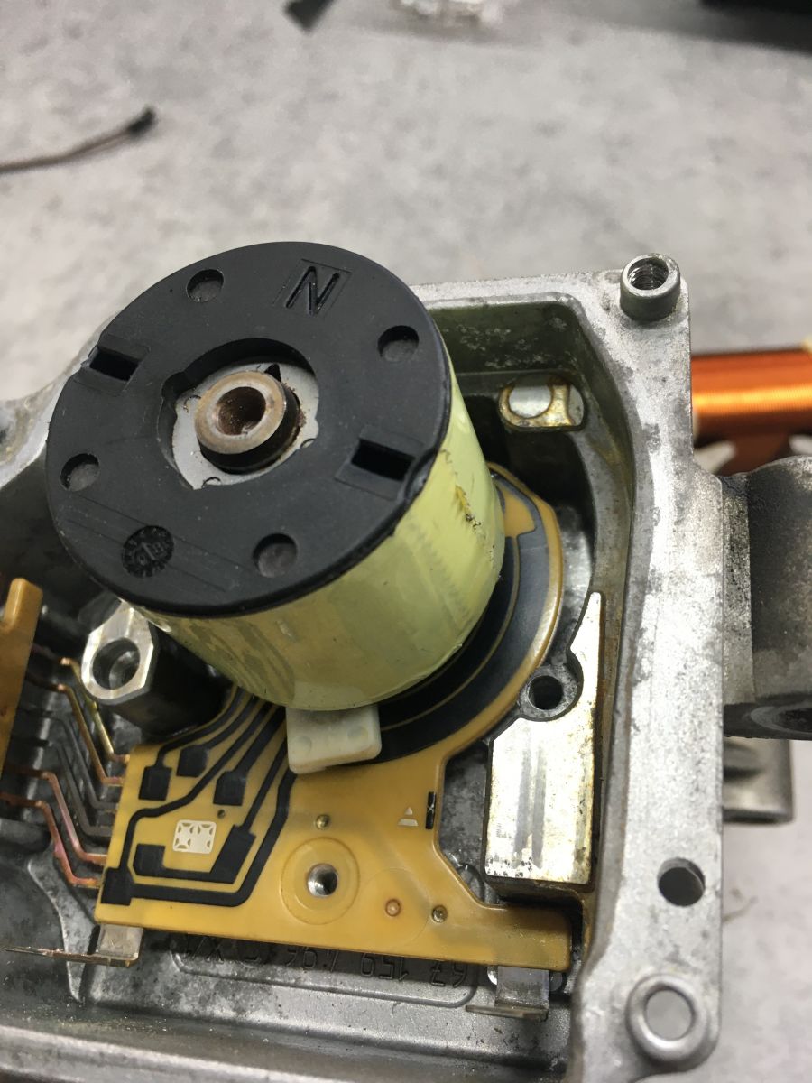

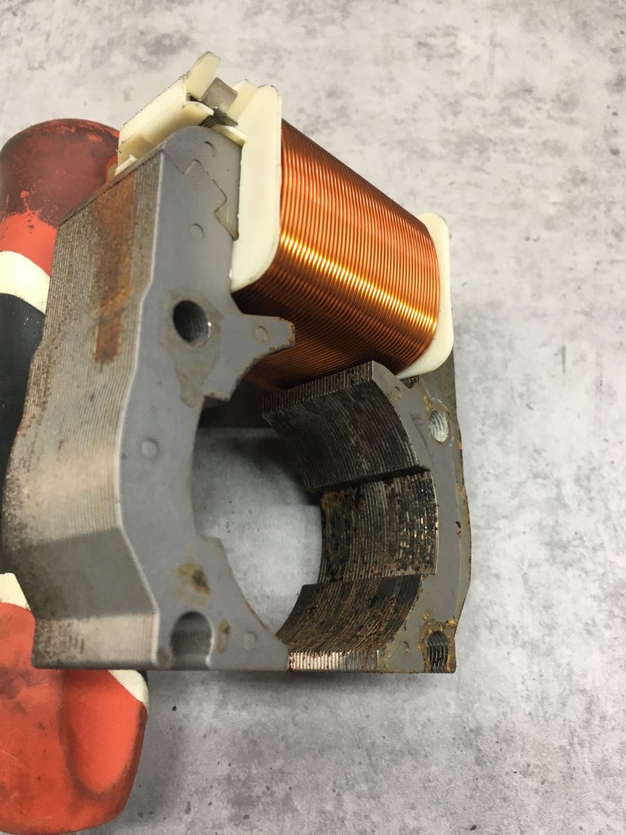

    Przepustnic na stole.
    Czarne ścieżki popsikałem kontaktem PR i po chwili wytarłem ręcznikiem papierowym.
    Skręciłem przepustnicę do kupy i sprawdziłem połączenia omomierzem analogowym no i gdy kręcę ręcznie przysłoną przepustnicy to ładnie wskazówka na omomierzu się wychyla na obydwóch kanałach. Cewka silnika też ma przejście więc wygląda wszystko zdrowo.
    Teraz tylko poskładać i sprawdzić bo co innego może się tam uszkodzić ? Spalić silnik czyli cewka niema przyjście lub zużyć ślizgacze ale wygląda że są sprawne bo potencjometr wygląda że działa.

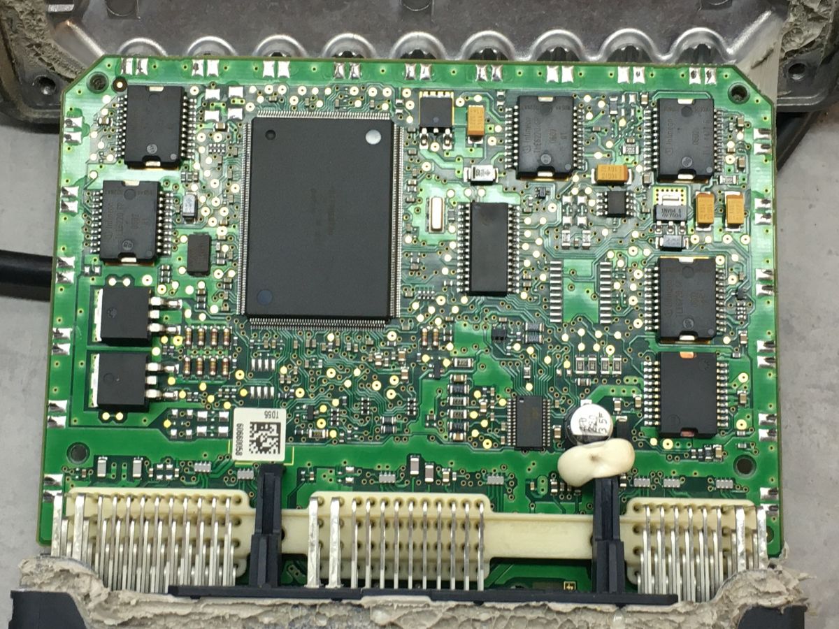

    Problem jest jeszcze taki że brak zasilania na przepustnicę i nie wiadomo dlaczego przewody dzwoniłem już chyba z 5 razy i nic przepustnica wpięta sterownik też ściągana klema z aku i chyba 2 razy zaskoczyło poz atym cewka przepustnicy nie piszczy nie wychodzi z sterownika zasilania na przepustnice.
    Udało się dostać do środka sterownika nie zalany żywicą poprawiono wszystkie luty na wtyczkach i nic.
    Z zasilanie sterownika na jakie piny przychodzi ?
    Temat w końcu ogarnięty.
    Walka z sterownikiem poprawianiem punktów lutowniczych nic nie wniosła.
    Okazało się iż piny wtyczki przepustnicy były rozgięte na boki tak iż nie było połączenia z przepustnicą. Dzwonienie przewodów pokazywało ok natomiast przepustnica nie miała połączeni ze sterownikiem bo nie stykało. Po przygięciu wszystkich pinów wszystko ruszyło od strzała auto normalnie jeździ.
