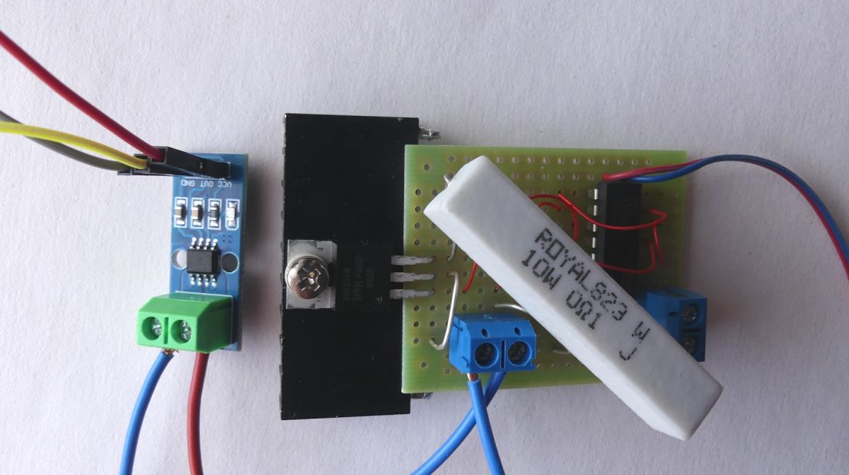

    W materiale o hallotronowym konwerterze prądu na napięcie rozwinęła się bardzo ciekawa dyskusja o zaletach i wadach tego rozwiązania. Dyskusja zachęciła mnie do sprawdzenia parametrów dynamicznych konwertera. Na płytce uniwersalnej umieściłem układ z tranzystorem MOSFET, którego bramka sterowana jest z CD4093. Na płytce umieszczony jest rezystor 0,1Ω będziemy porównywać spadek napięcia na tym rezystorze z sygnałem z konwertera. MOSFET załącza prąd płynący przez rezystor ograniczający wartość prądu płynącego przez konwerter i rezystor pomiarowy. Sygnały sterujące będą podawane na CD4093 z generatora funkcyjnego. Zobaczymy czy taki prosty układ pozwoli zaobserwować właściwości ACS712. Według specyfikacji należy spodziewać się czasów narastania rzędu 5µs oraz pasma przenoszenia 80kHz.

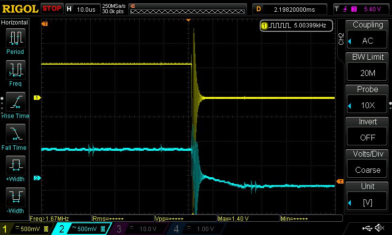

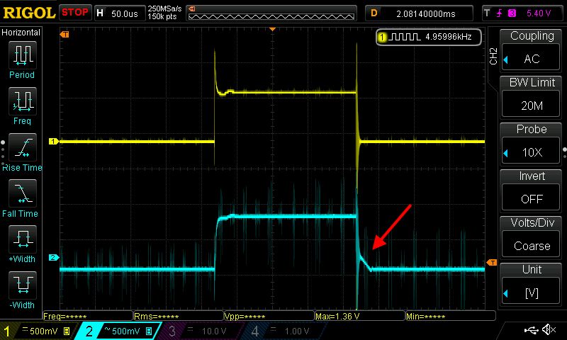

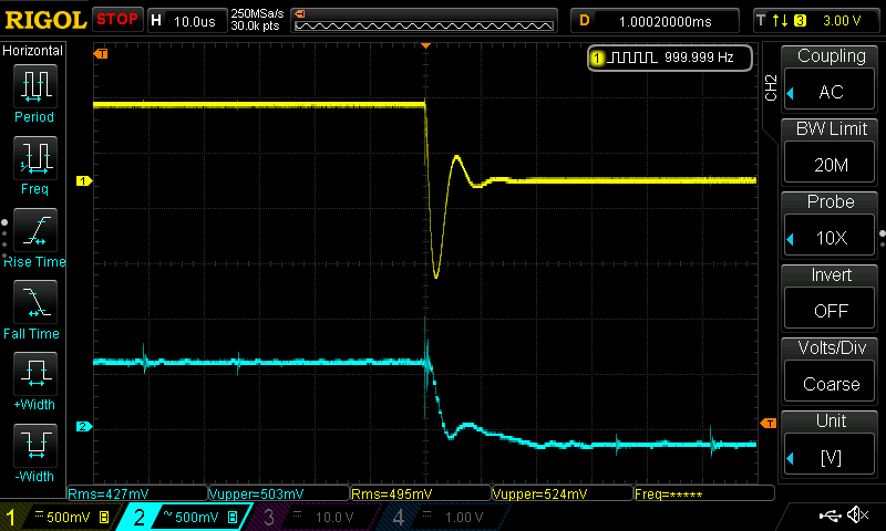

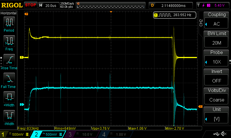

    Żółty przebieg to sygnał na rezystorze, niebieski przebieg to sygnał na wyjściu konwertera.
    Szpilki ignorujemy (pochodzą z zasilacza impulsowego), podobnie jak dzwonienie na końcu oraz przestrzał na początku.
    Na końcu niebieskiego przebiegu widać stopniowe opadanie napięcia gdy na rezystorze osiągnęło już stabilną wartość.

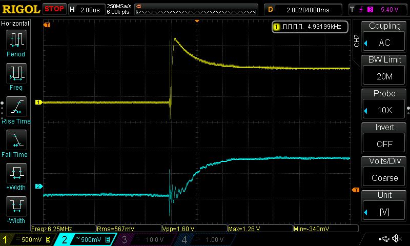

    Załączenie prądu również jest widoczne jako wygładzony narastający przebieg na wyjściu konwertera (niebieski) w porównaniu do napięcia na rezystorze (żółty).

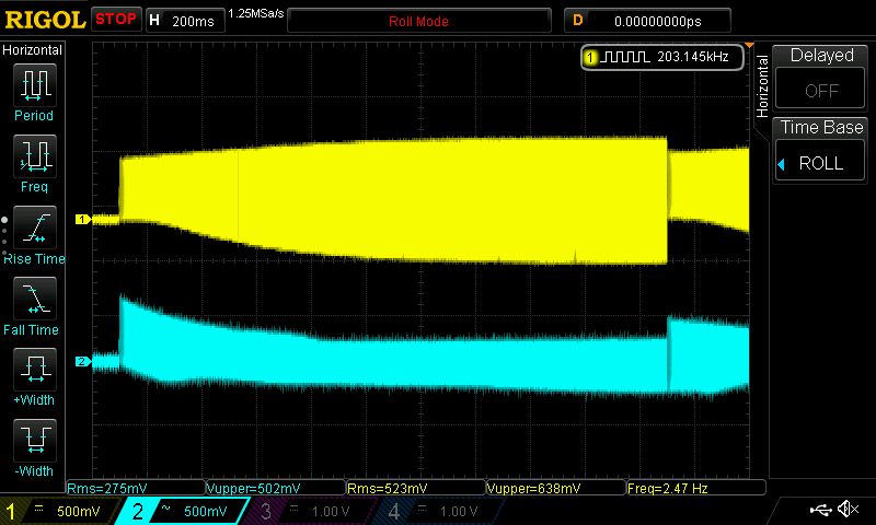

    Teraz sterujemy prądem tak aby miał kształt zbliżony do sinusa.
    Podajemy przebieg o zmiennej częstotliwości 1kHz-300kHz i obserwujemy spadek amplitudy na wyjściu konwertera - ślad niebieski:
    Właściwości dynamiczne hallotronowego konwertera prądu na napięcie

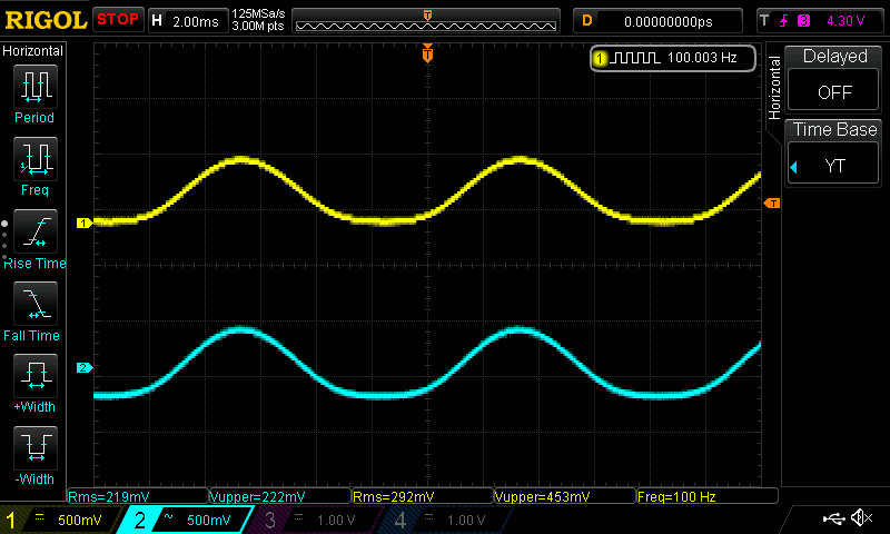

    Porównajmy przebiegi zwiększając częstotliwość.

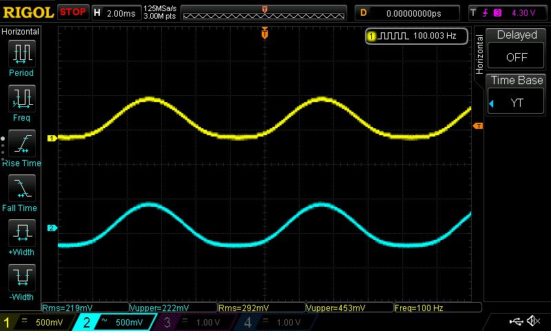

    Dla 100Hz prawidłowo:

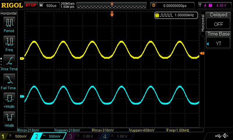

    Dla 1kHz również kształt poprawny:

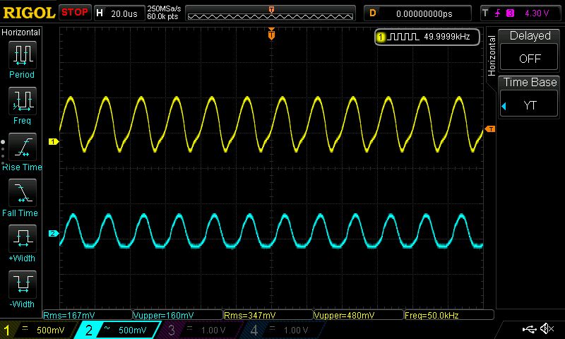

    50kHz widać zmniejszenie amplitudy sygnały na wyjściu konwertera:

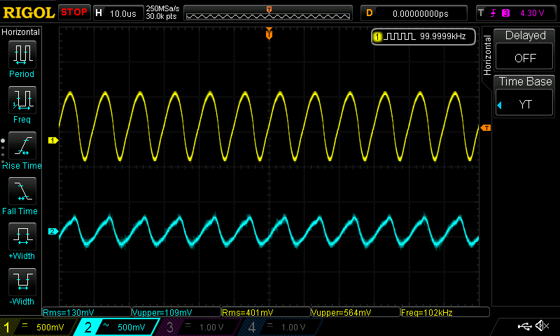

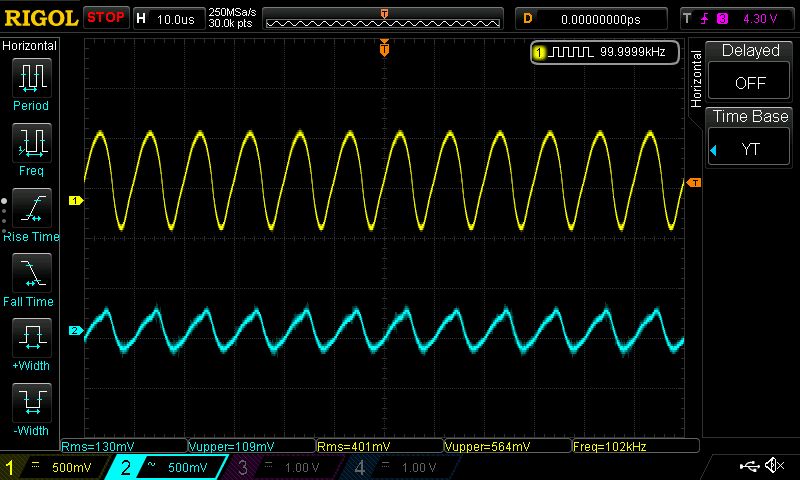

    100kHz zniekształcenia:

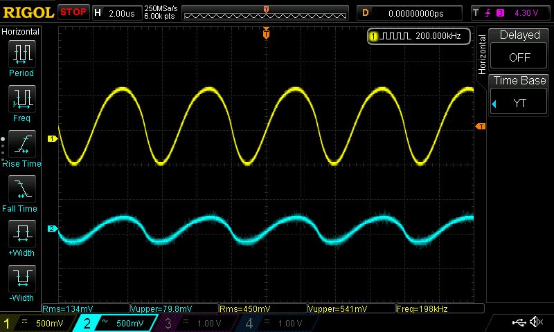

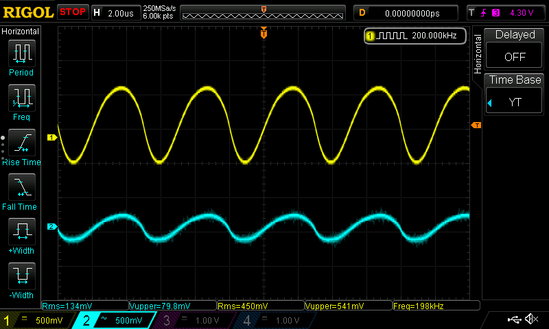

    200kHz:

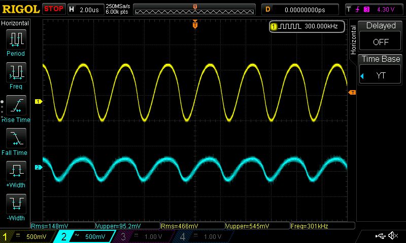

    300kHz:
    Jakie widzicie ograniczenia zastosowania hallotronowego konwertera?
    Niska rezystancja i izolacja są wygodne jednak w niektórych zastosowaniach ograniczone pasmo i czasy odpowiedzi mogą przeszkadzać.

    Zacznijmy od tego że masz fatalny zasilacz, trzeba było dać kondensator blokujący na płytkę pomiarową żeby choć trochę poprawić jego parametry. Generator też jest fatalny, zniekształcenia sinusa tak widoczne bardzo źle o nim świadczą i przenoszą się na wyjście hall-a, trudno tu coś rozsądnego o tym powiedzieć. Spadek amplitudy nie jest duży i można go skompensować.
    A teraz pomiary, jak chciałeś mierzyć dynamiczne charakterystyki to trzeba dobrać równoważne rozwiązania, rezystor takim nie jest bo nie daje izolacji na dodatek dałeś drutowy którym z F rośnie impedancja, co fałszuje wykres bo napięcie (żółty) rośnie co zresztą widać na wykresach na 1 masz 292mV a na ostatnim 466mV więc trzeba było dać albo przekładnik albo LEM-a np
    https://www.lem.com/sites/default/files/products_datasheets/la_150-p_new.pdf
    wtedy to można porównywać z hall-em, tylko że wtedy by się okazało że one są porównywalne :)
    Hall będzie 'płynął' bo to wynika z konstrukcji, te i tak są bardzo dobrze zrobione bo mają wewnętrzną kompensację.

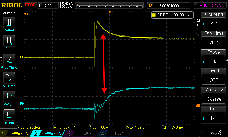

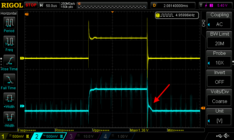

    Zasilacz rzeczywiście nie ma zbyt dobrych parametrów, jednak pewne charakterystyczne właściwości konwertera można zauważyć:
    Do zniekształceń sinusa nie przyjmowałem dużej uwagi, sygnał z rezystora przyjąłem jako punkt odniesienia dla śladu z wyjścia konwertera.
    Ciekawe spostrzeżenie co do rezystora i jego właściwości pasożytniczych, to i wiele innych cech tego prostego układu testowego może wpływać na zmianę amplitudy w zależności od częstotliwości.

    Pomiar czasu narastania wydaje się lepszym pomysłem, ale tak potworne dzwonienie jest aż nieprawdopodobne przy prostym sterowaniu ON/OFF za pomocą tranzystora...
    A przy okazji - jak rozwiązałeś problem separacji galwanicznej? Połączyłeś ze sobą masy zasilacza napędzającego obwód wysokoprądowy z masą układu pomiarowego, czy miałeś sondy różnicowe? A jeżeli zwarłeś te masy, to jak? Przez GND oscyloskopu? Używałeś sond oscyloskopowych x10 ze sprężynką w roli masy, czy półmetrowych luźnych kabli z krokodylkami na końcach?
    Ale pomijając dzwonienie, na poniższym oscylogramie widać, że z grubego palca ssając można powiedzieć "czas narastania między dwie, a trzy mikrosekundy, raczej trzy...". Czyli tak około 115 kHz. Mieści się w specyfikacji i nawet ten konkretny egzemplarz wygląda na trochę lepszy - może 100 kHz.

    Też tak uważam, że konwerter działa w podanym w nocie zakresie parametrów a egzemplarz z testu działa nawet lepiej niż parametry minialne.
    Nie korzystałem z sond różnicowych, masy są zwarte w jednym punkcie rozchodzą się w gwiazdę.
    Nie korzystałem ze sprężynki tylko z krokodylka połączonego przewodem o długości kilka centymetrów, co na pewno zwiększa ilość zbieranych zakłóceń.
    Ciekawy jest ten "ogon" opadający sygnał na wyjściu konwertera po zboczu opadającym, trwający około 15µs.

    Akurat parametry zasilacza nie mają tutaj znaczenia, kondensator też nic by nie zmienił, bo ten spadek na początku impulsu jest właśnie spowodowany obecnością kondensatora na wyjściu zasilacza.
    Dzwonienie na wysokich częstotliwościach też nic nie zmienia, bo mimo wszystko widać, jak bardzo ograniczone jest pasmo tego hallotronu.
