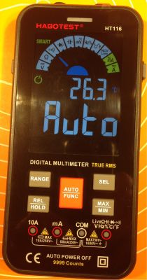

    Tematem tego artykułu jest miernik dość nietypowy (przy najmniej biorąc pod uwagę większość mierników uniwersalnych jakie dotychczas są produkowane).
    Nietypowy, gdyż wyświetlacz dominuje nad resztą - nawet z tego powodu gniazda do podłączenia sond musiały się znaleźć na dolnej ściance.
    Ale - po kolei...

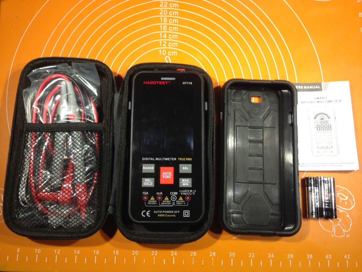

    Opakowanie:
    Kartonowe, kolorowe z piktogramami mającymi zawrzeć najistotniejsze rzeczy - zobaczycie je w pierwszym filmiku.
    Wewnątrz znajduje się estetyczny pokrowiec w formie kosmetyczki lub jak kto woli piórnika. Dość sztywnej i zawierającej sam miernik oraz sondy pomiarowe, sondę z termoparą, oraz dwa (!?!) komplety baterii... Te ostatnie chińskie, więc radziłbym od razu wymienić je na jakieś porządniejsze a te z miernika... mogą służyć do zasilania jakiejś zabawki.

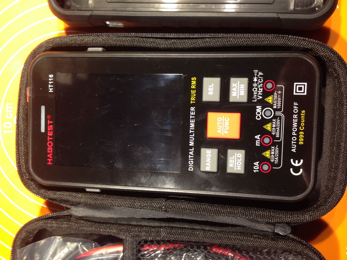

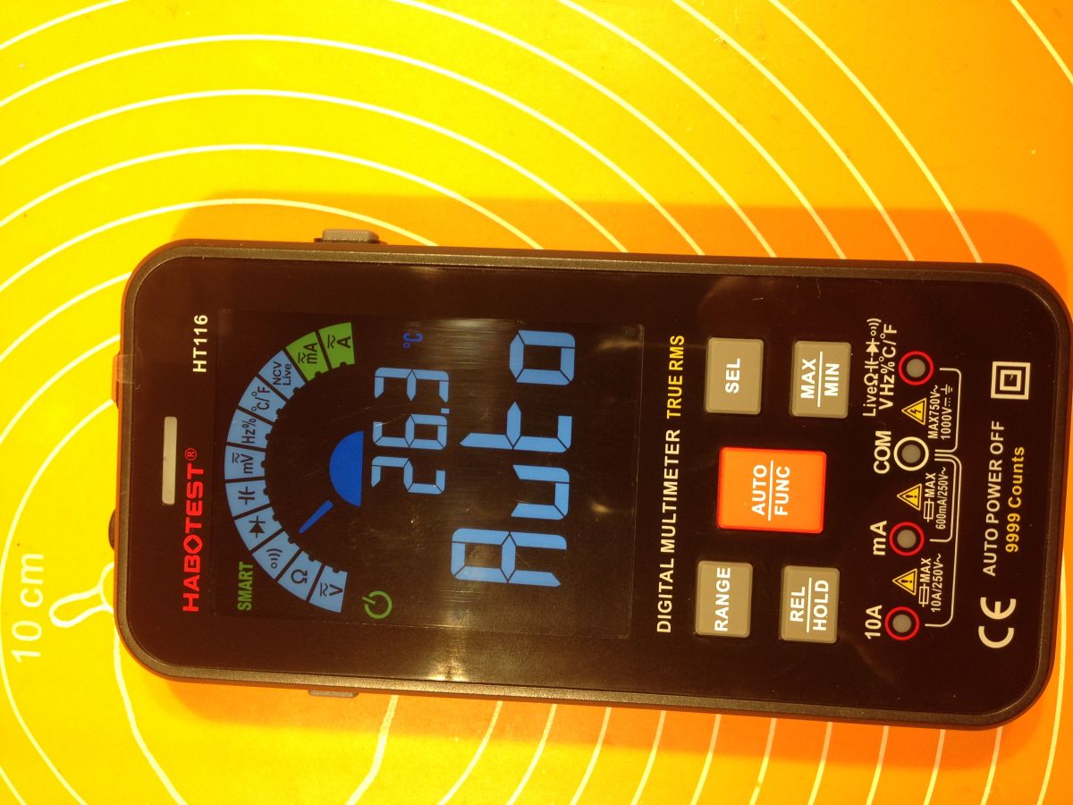

    Jak od razu widać brak konwencjonalnego przełącznika zakresów (co mi nie bardzo się podoba, ale cóż.. niektórzy wolą sobie ponaciskać ;) ) i dość porządny opis panelu manipulacyjnego. Szczególnie spodobał mi się pomysł na wskazanie gdzie należy wetknąć sondy do wykonania jakiegoś konkretnego pomiaru - na filmie będzie to wyraźnie widać ; po wybraniu interesującego nas zakresu przez chwilę migają LED umieszczone nad gniazdami sond. Rozwieje to niepewność co gdzie ma być podłączone, co dla "Młodych Zdolnych" nie zawsze jest takie oczywiste... ;)

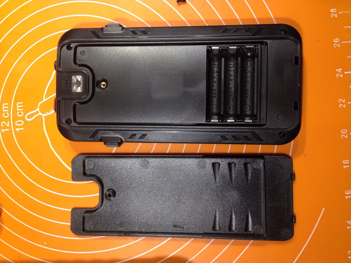

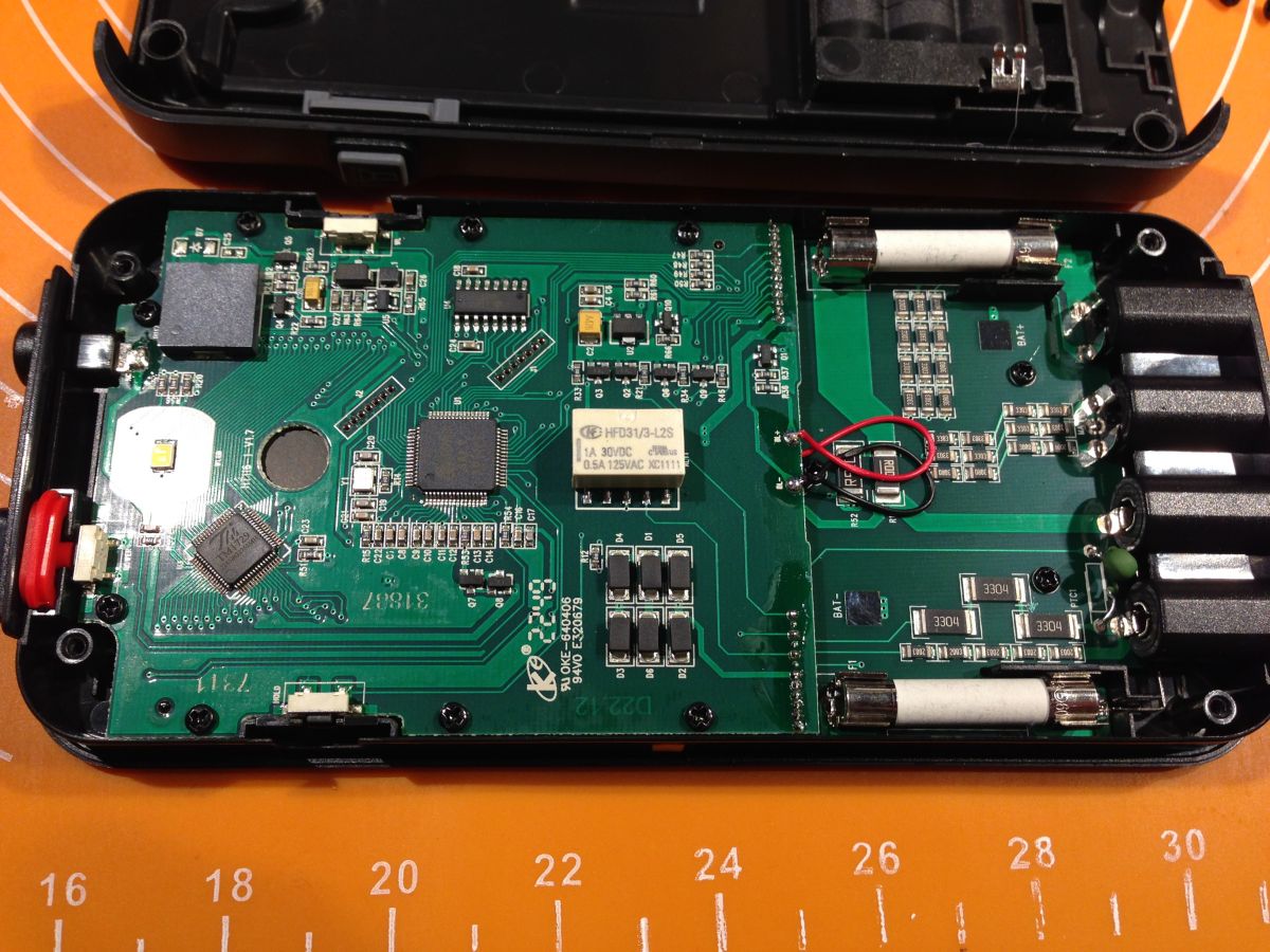

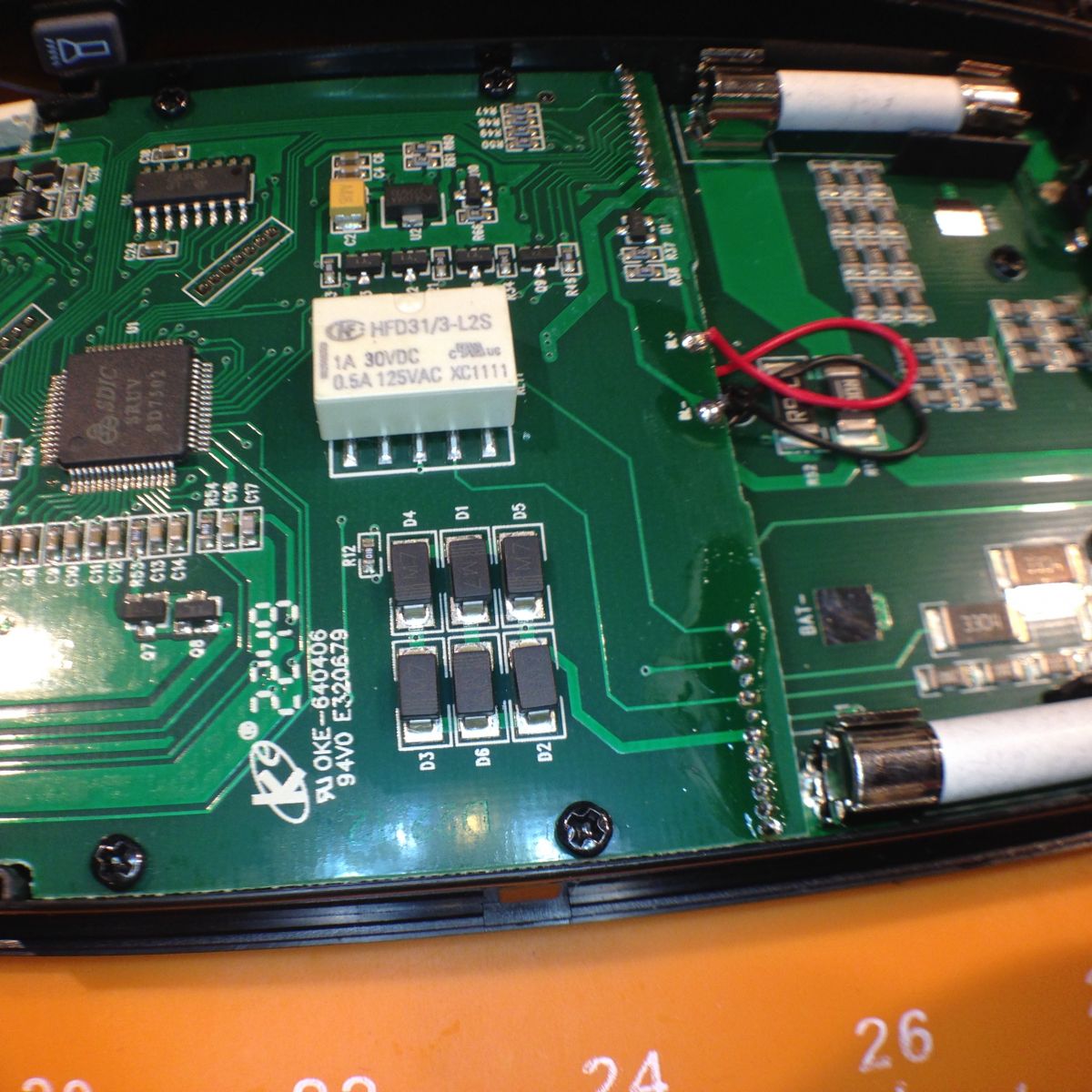

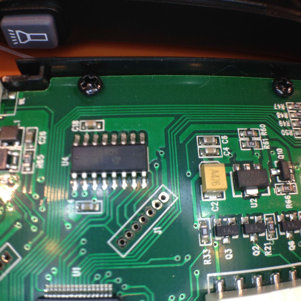

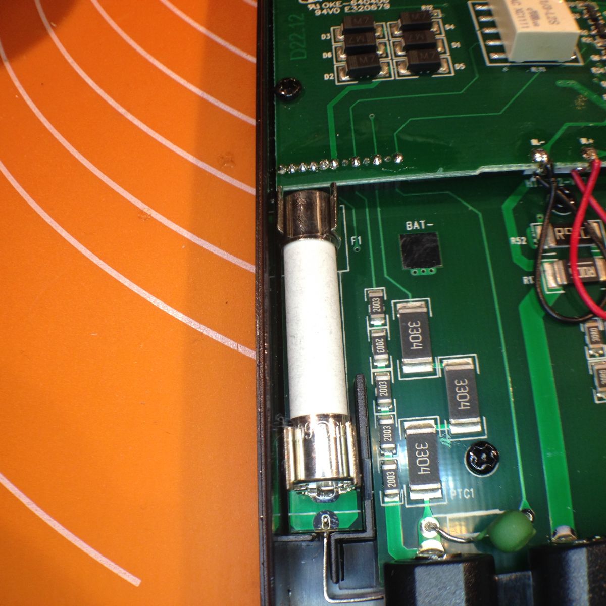

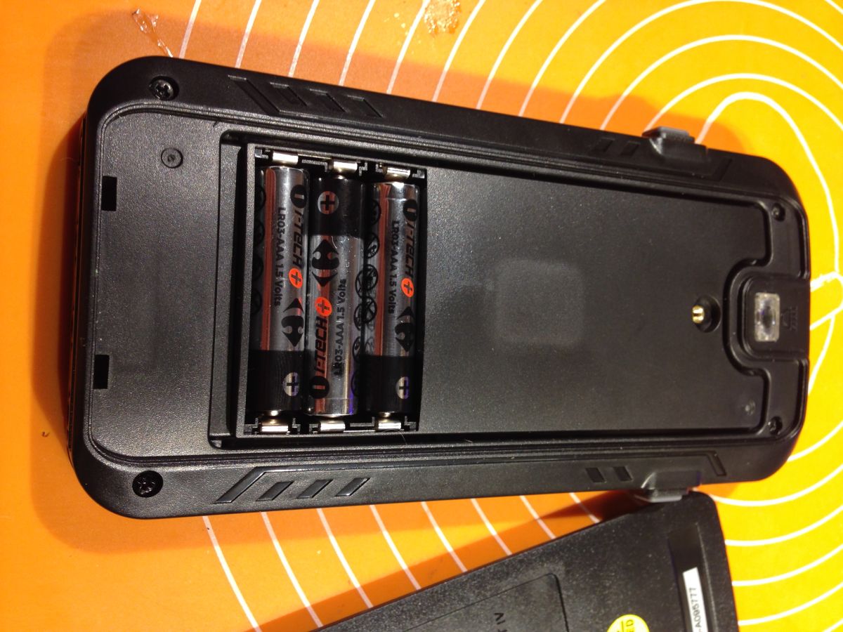

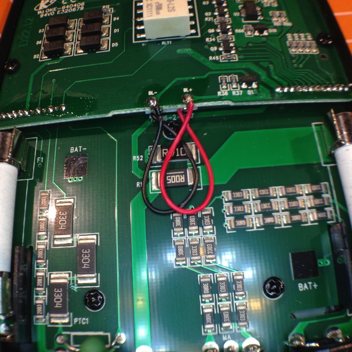

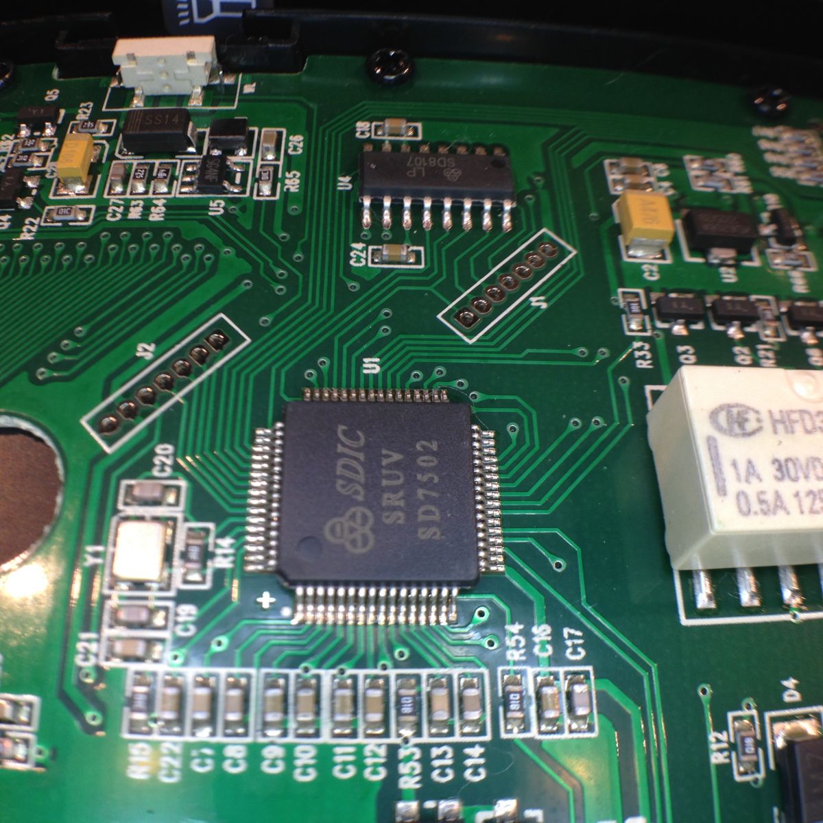

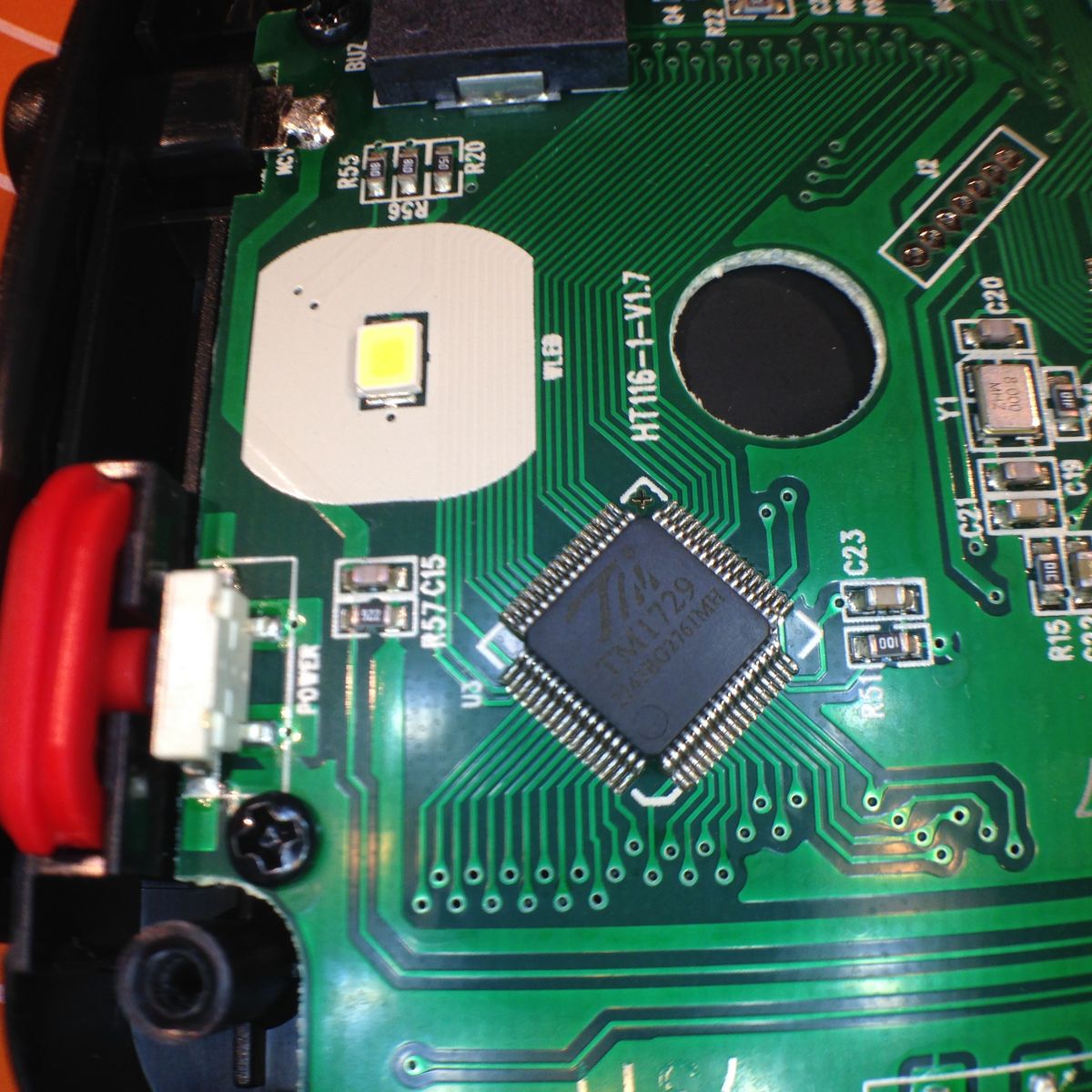

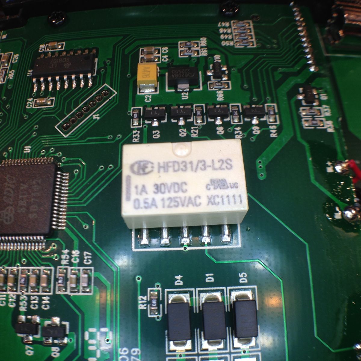

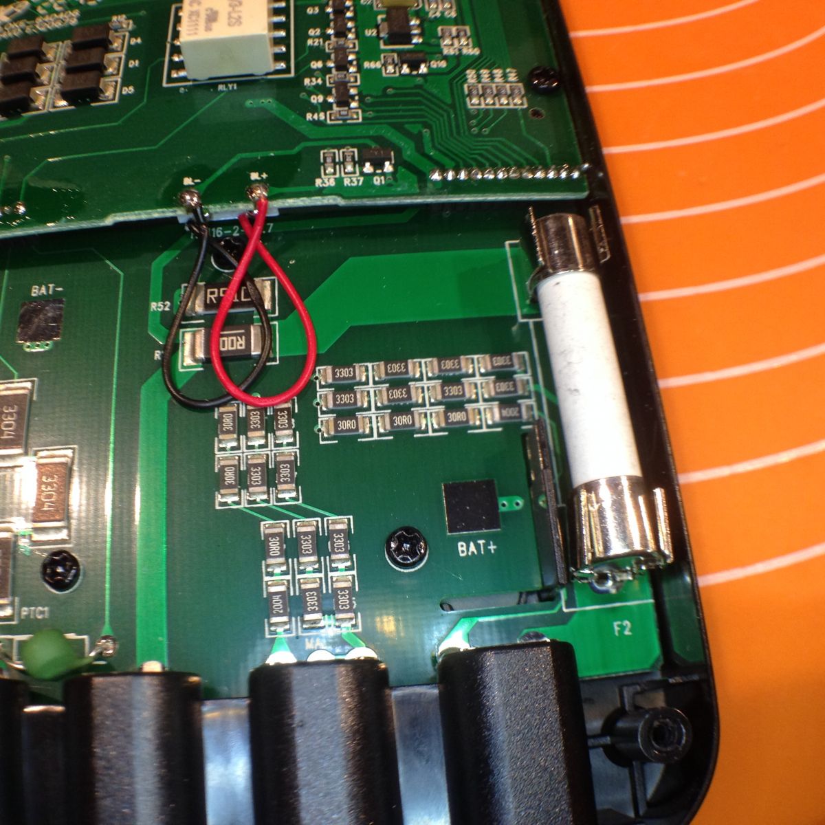

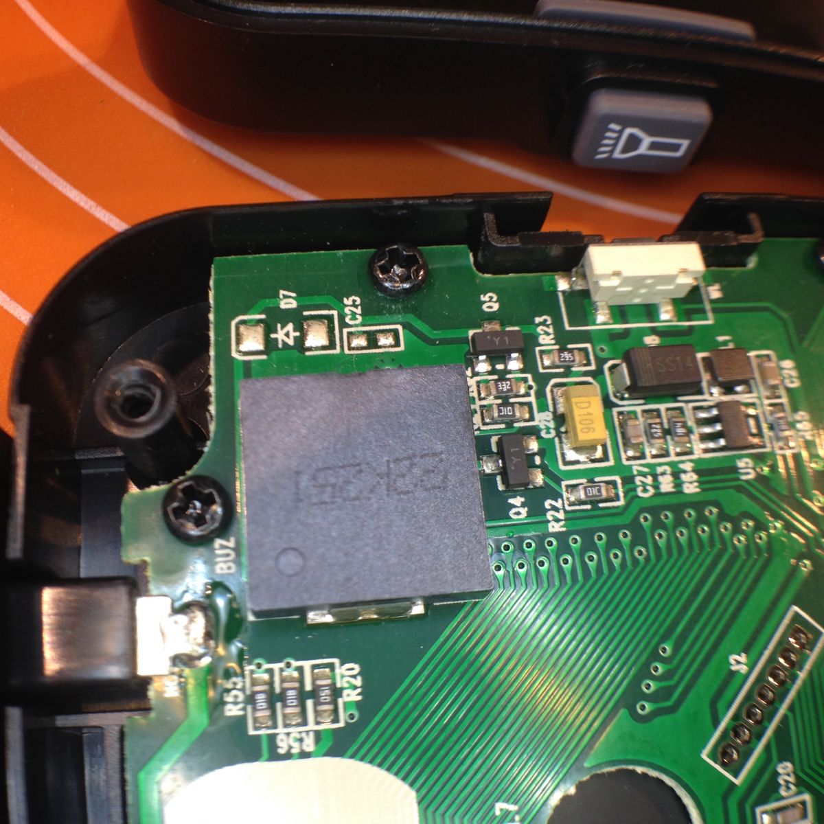

    Czas by zajrzeć do środka... Należy w tym celu odkręcić klapkę zamykającą dostęp do koszyczka na baterie (3xAAA) (tu pochwała dla konstruktora - w plastik wtopiona jest mosiężna tulejka z gwintem. Niezbyt częste w chińskich miernikach zjawisko, a zdecydowanie zwiększające trwałość zamknięcia.
    Kilka zdjęć dla pokazania (można sobie porównać z ascetyczną konstrukcją poprzednio opisanego przeze mnie miernika) powinno dać ogólne wyobrażenie o klasie miernika :
    Recenzja miernika uniwersalnego HABOTEST HT 116 - wyświetlacz, sondy, parametry, użyteczność Recenzja miernika uniwersalnego HABOTEST HT 116 - wyświetlacz, sondy, parametry, użyteczność Recenzja miernika uniwersalnego HABOTEST HT 116 - wyświetlacz, sondy, parametry, użyteczność Recenzja miernika uniwersalnego HABOTEST HT 116 - wyświetlacz, sondy, parametry, użyteczność
    Dalszej rozbiórki nie kontynuowałem z prostego powodu - miernik nie mój a ręce moje i niestety one nie pozwalają na pewność precyzji - bałem się po prostu że coś mogę uszkodzić. Zresztą nie spodziewałbym się że coś ciekawszego można by tam znaleźć. Biorąc pod uwagę konstrukcją miernika ilość miejsca pod płytkami jest zaledwie wystarczająca na pola stykowe przełączników i sam ekran LCD z podświetleniem. No właśnie... jeśli chodzi o funkcjonalność to pierwsze czego mógłbym się obawiać to właśnie ekran. Ze względu na jego wielkość i usytuowanie łatwo jest go uszkodzić. Co prawda zaraz się posypią głosy, że "Przecież telefony mają większy i jakoś się nie uszkadzają" - to oczywiście głosy tych którzy dbają i nigdy nie mieli wątpliwej przyjemności upuścić telefon na beton... znając ilości popękanych ekranów które należy potem wymienić nie jest to wcale tak rzadkie a jednak telefon używany jest w bardziej przyjaznym otoczeniu niż miernik serwisowy... a jakoś nie słyszałem jeszcze o dodatkowych szybkach ochronnych do mierników... :( W każdym razie jest to (jak dla mnie) pierwszy i najpoważniejszy powód, który należy solidnie przemyśleć przed ewentualnym zakupem.
    No nic, wróćmy do baterii:

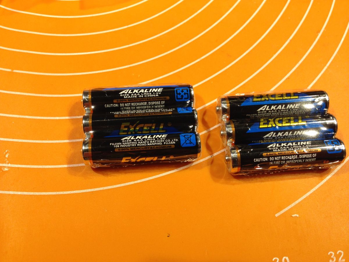

    Naprawdę - nie mam jakoś przekonania do chińskich baterii a takich, które są na wyposażeniu jakiegoś urządzenia - w szczególności. Czy to pilot, latarka czy ... miernik - pierwsze co to wymieniam baterie na takie, które sprawdziłem że są na tyle dobre by zasłużyły sobie na zasilanie sprzętu na którym TROCHĘ mi zależy.
    Z tanich i naprawdę niezłych (pojemność i trwałość) mogę polecić produkty brendowane dla Carefura - nie wiem kto konkretnie im robi te baterie, ale jak dotąd (a używam ich od ładnych KILKU lat już) nie miałem z nimi żadnych problemów.
    Tak więc i tym razem zdecydowałem się by Właścicielowi zafundować takie. Mam nadzieję że się nie obrazi... ;)
