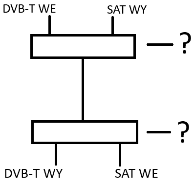

    Mam w domu antenę satelitarną oraz naziemną, w antenie sat konwerter twin, antena naziemna to stara siatkowa ale bardzo dobrze odbiera, zamontowana na dachu ok. 10km od nadajnika Sucha Góra.
    Niestety antena satelitarna znajduje się piętro niżej a kategorycznie chcę uniknąć przewiercania się. Chciałbym spróbować skonstruować instalację jednym przewodem, mianowicie chodzi mi o coś takiego:
    Instalacja SAT+DVB-T2 jednym kablem - jakiego sprzętu użyć?
    Skrótem mówiąc, chcę na górze zamontować coś na wzór sumatora do którego będę mógł podłączyć antenę DVB-T i dekoder SAT, a na drugim końcu kabla podłączonego do tego urządzenia kolejne urządzenie do którego będę mógł podłączyć antenę SAT i dekoder DVB-T. Chodzi o to, żeby oba piętra były połączone jednym kablem który na górze da mi dostęp do satelity a na dole da dostęp do naziemnej. Przed wejściem DVB-T mam zamiar zastosować rozdzielacz podwójny.
    Czy istnieją "sumatory" które pozwolą na taki układ? Wspomnę również, że część połączona do anteny satelitarnej musi być hermetyczna gdyż będzie zamontowana na zewnątrz.
    Z góry dziękuje za rady i pozdrawiam.

    Pytanie, czy antena siatkowa że wzmacniaczem?
  • #4 20743919
    spinacz
    Jeśli jest ze wzmacniaczem to raczej pytanie skąd jest zasilany, bo jak za sumatorami to lipa, musi być przed zaraz za anteną.
  • #5 20743921
    andpol 33
    Link
    Zsumowanie i "rozsumowanie" działa na axing-u. LinkSprawdzone...
    Tu jest problem ponieważ antena 20 lat temu została tam założona i wiadomo o niej w sumie tyle ile można określić z widzenia, siatkowa i dość stara. Coś mi się kojarzy że chyba była zasilana zwyczajnym najtańszym wzmacniaczem. Tak jak mówiłem ja mam zamiar użyć zaraz na początku toru przed wszystkimi tymi sumatorami wzmacniacza rozdzielającego sygnał na dwa, jeden będzie wolny do podpięcia dekodera a drugi będzie szedł do tej sumatorowej konstrukcji.
  • #7 20744168
    spinacz
    No to skoro będziesz kład wzmacniacz przed tą zabawą to raczej powinno Ci to zadziałać.
