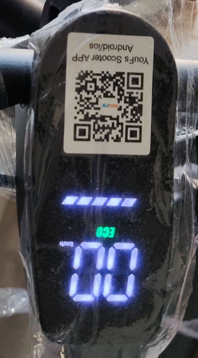

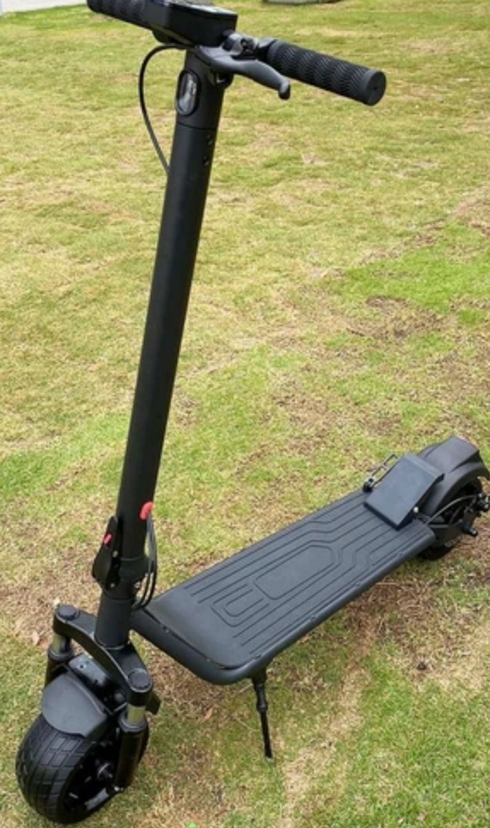

Użytkownik pyta o możliwość przeróbki hulajnogi ES01 z napięcia 36V na 48V, wskazując, że model ten występuje w obu konfiguracjach. W odpowiedziach podkreślono, że przystosowanie sterownika 36V do 48V może wiązać się z problemami, takimi jak konieczność wymiany kondensatorów i MOSFET-ów. Użytkownik rozważa wymianę pakietu baterii oraz sterownika, a także poszukiwanie odpowiednich komponentów, takich jak sterownik YFS-Z1-1, który jest klonem Xiaomi M365. Wskazano na trudności związane z brakiem dokumentacji oraz ryzykiem związanym z ewentualnym zwrotem hulajnogi. Użytkownik planuje również samodzielnie zaprojektować sterownik, co wymagałoby sprawdzenia zgodności z wyświetlaczem.
