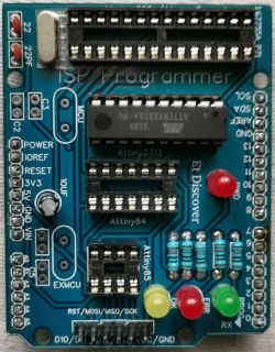

    Zakupiłem taką podstawkę:
    Link
    Za pomocą USBASP w porcie ATMEGI 328 są widoczne w MkAvrCalculatorze, natomiast ATTINY 2313 w swoim porcie nie są widoczne pod MkAvrCalculatorem. Czy przyczyną jest brak rezonatora kwarcowego MCU? Jeżeli tak, to o jakiej częstotliwości mam go wstawić i jakie wartości kondensatorów C2 i C3?
    Ponadto jaki rezonator kwarcowy wstawić w miejsce oznaczone EXMCU i jakie wartości kondensatorów C4 i C5? Czy takie po 22pF będą dobre?
    W takim stanie jak jest teraz ta podstawka to ATTINY 45 także są rozpoznawane, nie posiadam ATTINY 84 aby sprawdzić czy one są też widoczne… Nurtuje mnie dlaczego ATTINY2313 są niewidoczne pod MkAvrCalculatorem, raczej błędy w lutowaniu wykluczam? Wkładałem nowe procesory. W zestawie był tylko jeden rezonator 16 MHz. Proszę o pomoc w tym temacie...

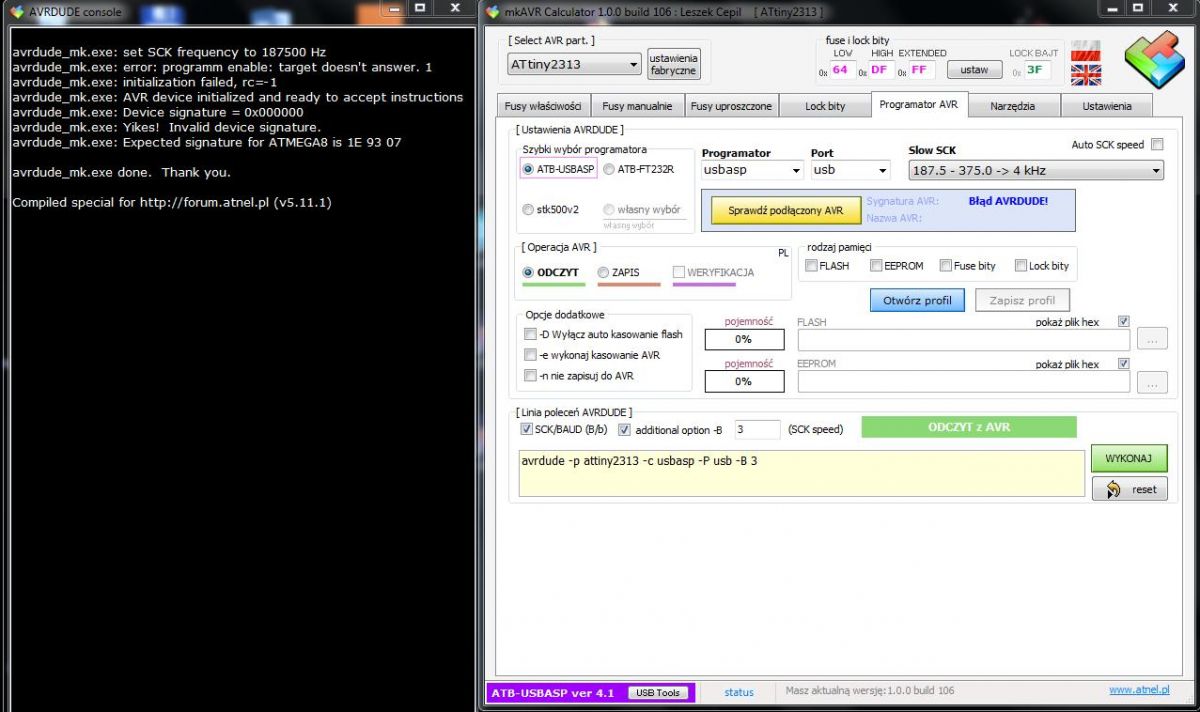

    Zwolnienie transmisji w żadnej opcji nie zadziałało ani też wybór auto SCK ani też podpięcie oscylatora zewnętrznego 4MHz ani 8MHz ani 12MHz ani 16MHz:
    Podstawka ATMEGA i ATTINY do ARDUINO UNO i ATBUSBASP

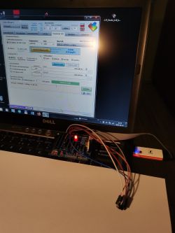

    Podpiąłem "na pająka" ATTINY85 do gniazda ATTINY2313 i odczyt ATTINY85 nastąpił prawidłowo, czyli odpada wersja złego podłączenia (co sugerowałby komunikat rc=-1) czy złego lutowania po raz kolejny i chyba dwudziesty raz sprawdzałem na różne sposoby jak widzicie:
    Nawet na pająka jedno ATTINY2313-20PU podpiąłem do sprawnego gniazda ATMEGI 328 zachowując odpowiedniość podłączenia zasilania, SCK, MISO, MOSI i RST i nie następuje odczyt ATTINY2313-20PU.
    Przypuszczam, że cała partia ATTINY 2313-20PU w ilości 10 sztuk jest wadliwa (nigdy mi się to nie zdarzyło jeszcze) lub programowo coś nie gra? A może one wymagają rezonatora 93750 Hz (patrz grafika) - nie mam takiego? Ale ustawiałem SCK na 93,75kHz i nic. Lub coś przeoczyłem? Szkoda, że nie zachowałem sobie jednej sztuki dobrej ATTINY2313 z poprzedniej partii...
    Załączyłem grafiki, może ktoś coś jeszcze wymyśli? Udaję się na urlop, więc ponad tydzień mnie tu nie będzie...

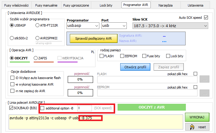

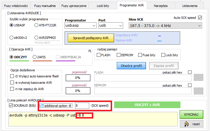

    Nie wiem czy na pewno jeśli piszesz "sprawdziłem wszystkie opcje" to je sprawdziłeś.
    Musisz odhaczyć "additional option" bo ona ma wyzszy priorytet niż "AutoSCK".
    Parametr -B używa się do spowaliniania SCK i im wyższa wartośc tym bardziej spowalnia się zegar. Zobacz na moje screeny.
    W jednym mam odhaczoną opcję -B i program specjalnie zwalnia do -B 375
    Kiedy jednak zahaczę opcję to spowalnia tylko -B 8 a to wszystko przy "AutoSCK".
    Podstawka ATMEGA i ATTINY do ARDUINO UNO i ATBUSBASP Podstawka ATMEGA i ATTINY do ARDUINO UNO i ATBUSBASP
