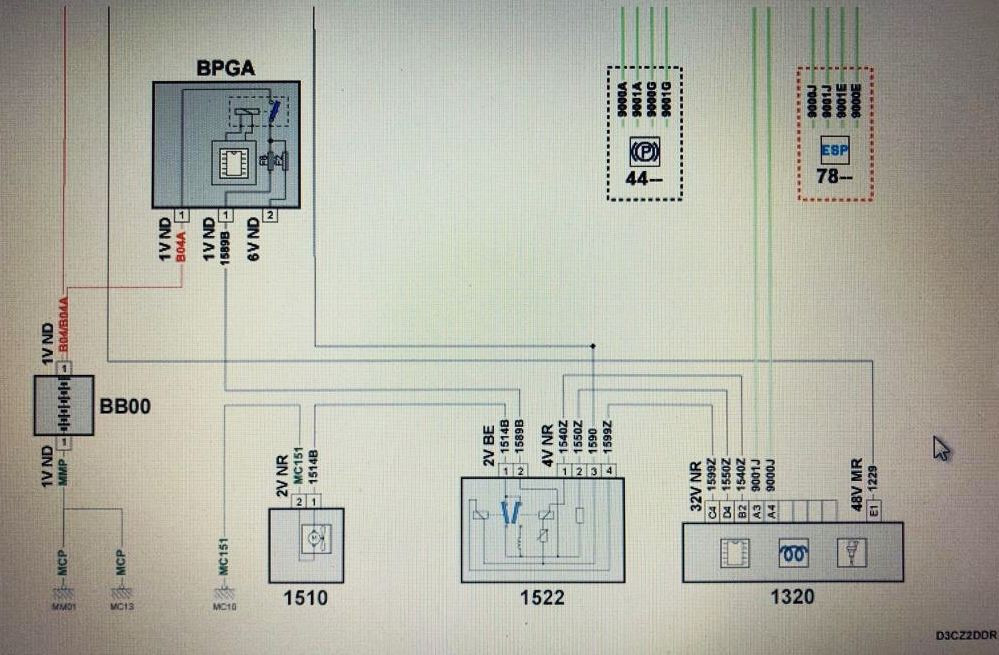

    Jako że troszkę stary temat Link obserwuje kilka osób, odkopuję go, bo trafił się bardzo podobny (jak sądzę) problem z autem Peugeot 3008 II rok 2017, silnik 1.6 HDI, w którym źle działa wentylator chłodnicy. Przy aktywnej (typowo) klimatyzacji, wentylator chłodnicy włącza się na full cyklicznie co około 3 minuty na jakieś 30 sekund. Klimatyzacja działa bez zmian, normalnie i dobrze chłodzi. Po wyłączeniu klimatyzacji nie ma już tego objawu, temperatura rośnie i po dogrzaniu do ok. 92°C wentylator chłodnicy załącza się na full. Problem ten zaczął występować nagle w czasie stania w korku. W kilku miejscach sieci można było trafić na sugestie o uszkodzonym czujniku ciśnienia klimatyzacji. Nie mierzyłem jeszcze, ale nie bardzo widzę związek. W odnoszącym wczesniejszym temacie objawy są bardzo zbliżone, ale nie mogę wydedukować, co autor miał na myśli pisząc:
    W moim przypadku przerwany był przewód brązowy - nr 2. Dokładne miejsce to lewa strona pod lampą
    Który to przewód wg schematu? W ogóle mile widziane wszelkie podpowiedzi dla emeryta/weterana ;) Dziękuję, Pozdrawiam, piero.

    Uszkodzony obwód pierwszego biegu wentylatora, korzysta z niego tylko klima i stąd dziwne działanie wentylatora na włączonej klimie
    To przewód którym idzie aktywacja pierwszego biegu wentylatora

    Dzięki za informacje. Jutro chciałem sprawdzić ciśnienie klimy i trochę pomierzyć. Znaczy trzeba by zająć się modułem 1522 który jest chyba przy wentylatorze i obwodem związanym z p.1 złącza 4VNR? A ten brązowy to chyba będzie 1540Z? W module musiałbym sprawdzić termik przekaźnika i rezystor wentylatora. I z tego co widzę, aby dostać się do modułu 1522, musiałbym zdjąć zderzak...
    Wentylator chłodnicy Peugeot 3008 II 2017, silnik 1.6 hdi - źle działa6181525000...825469.jpg Download (143.37 kB)Tak trochę kombinuję bo auto potrzebne codzień i nie mogę zostawiać rozebranego...
