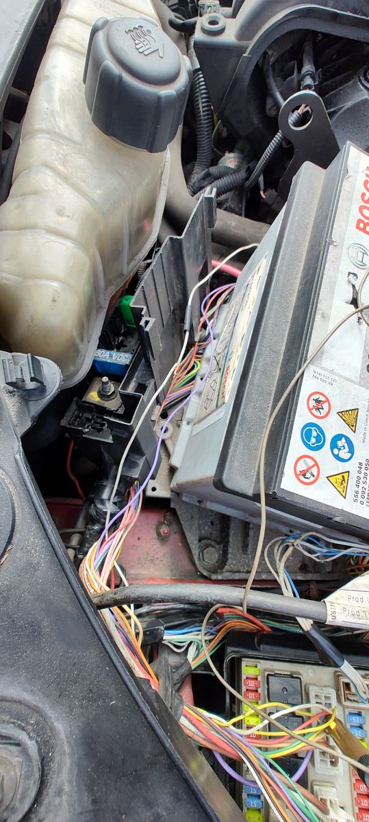

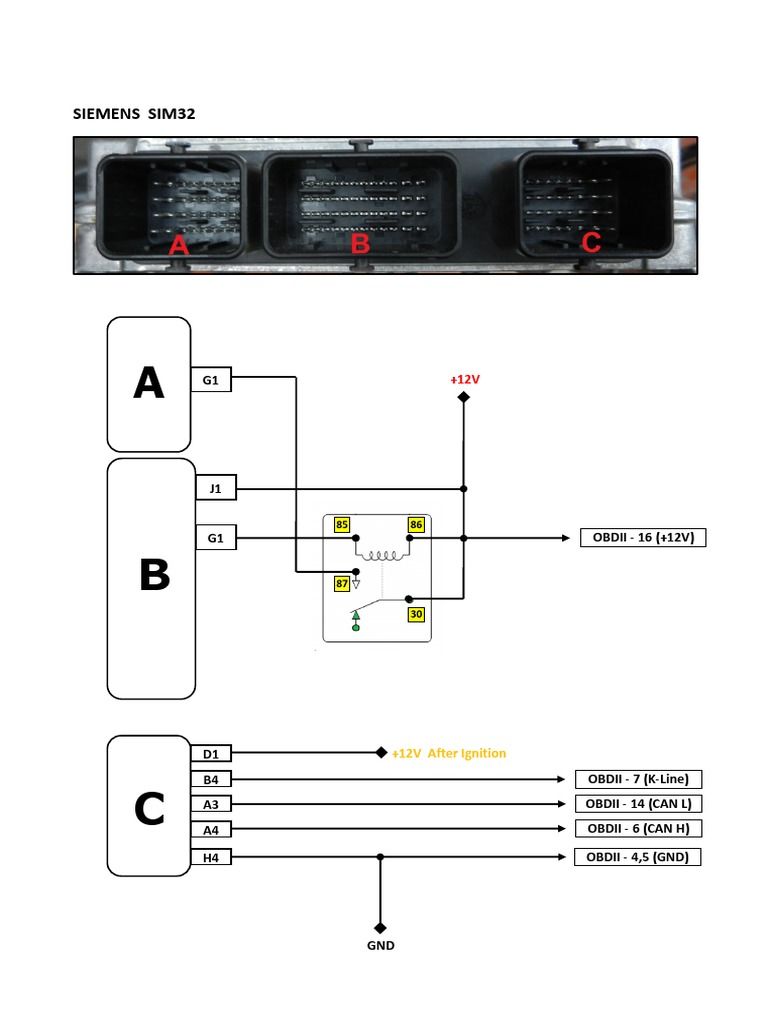

    Witam mam problem z renault Clio 3 1.2 16v

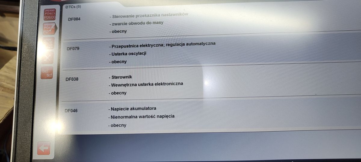

    A mianowicie był zasiedziały komputer w środku sim32 auto nie odpalało, zamówiłem drugi komputer przyszedł z odcięta wiązka i fajnie, zrobiony klon starego kompa podłączony auto nie odpala świeci się błąd elektroniki, przelutowane całe kostki od kompa i nic dalej to samo wymieniony moduł ucp pod maską na jakiś inny z renault i to samo poma chodzi na plaku pali ale po zaprzestaniu podawania płakał gaśnie, błędy w kompie zasilanie kompa 8v oraz z brakiem zasilania na osprzęt silnika jak by komputer nie dostawał zasilania
    Czy ktoś ma opis kabli które są od zasilania bo niby znalazłem pinout kompa pokazuje że są tam 2 kable z + 12v i niby zasilanie jest na nich a gdzieś ginie po drodze
    Podmienialem również uch z immo i kluczami i nic to samo
    Po woli kończą mi się pomysły jeszcze muszę sprawdzić zasilanie na wtryski bo mogły wtryski paść ale wątpię bo oznak żadnych nie było auto zgaszone po jeździe i na drugi dzień już kaplica.
    Jak ktoś może coś doradzić albo podesłać prawidłowy pinout sterownika

    Błędy? Parametry przy kręceniu?

    No to widać przecież, że coś na wyjsciu na zasilaniu elementów wykonwaczych ma zwarcie. Stąd niskie napięcie zapewne.

    lowicz112
    Renault Clio 3 1.2 16V: Nie odpala po wymianie komputera SIM32 - poszukiwany pinout sterownika Renault Clio 3 1.2 16V: Nie odpala po wymianie komputera SIM32 - poszukiwany pinout sterownika

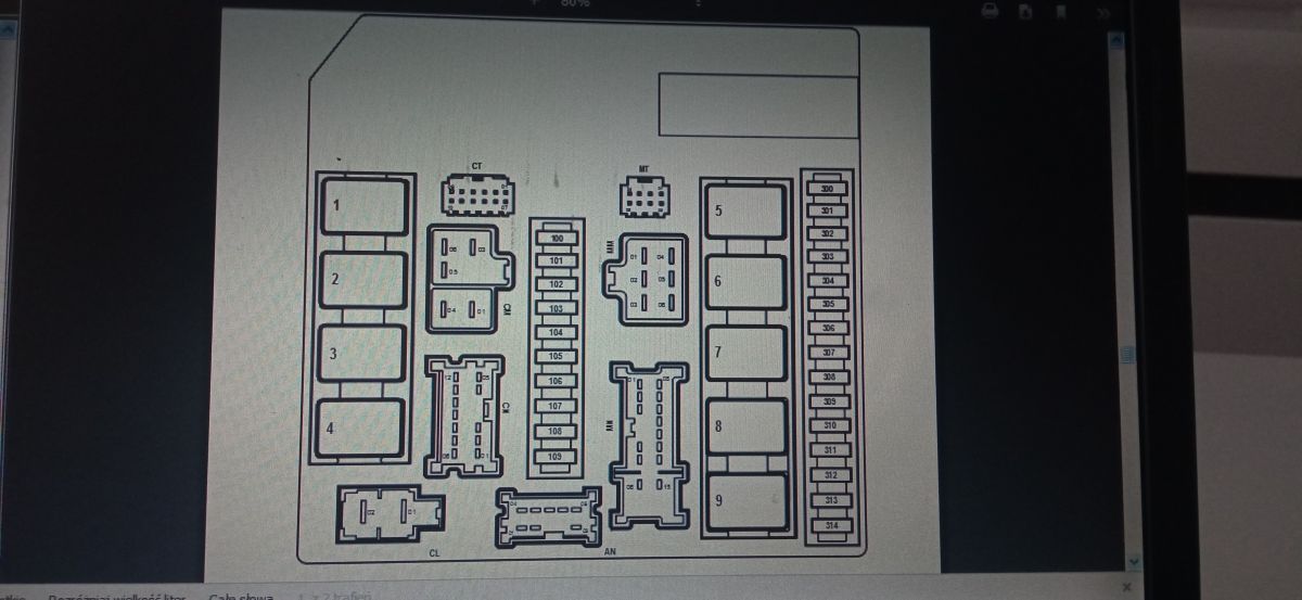

    Mam ten schemat i pytanie, bo tu jest pokazany jakiś przekaźnik, który może być przyczyną zwarcia w moim rozumieniu, a fizycznie w aucie go nie mogę znaleźć. Te, które znalazłem, są sprawdzone przez podmienienie na sprawne i to nic nie zmieniło.
    #10 20745781
    grala1
    Specjalista grupy V.A.G.
    Tak czytam i nie mogę zrozumieć bardzo dużo rzeczy z twojego opowiadania.
    Może dla ciebie to nieistotne szczegóły ale dla innych to podstawa zrozumienia i co ci chodzi.
    Tego jest więcej.

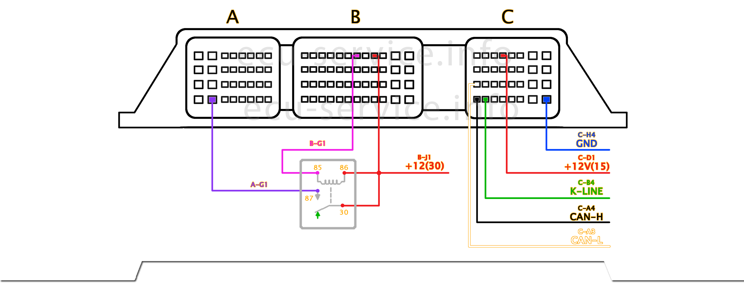

    Ten sterownik silnika nie ma tylko dwóch plusów. Sam dołączyłeś jakiś schemat z którego wynika że jest więcej niż myślisz.
    Jest stały plus na J1 brązowa wtyczka sterownika.
    Plus po stacyjce na D1 czarna wtyczka sterownika.
    Plus z przekaźnika zabezpieczającego na G1 szara wtyczka sterownika.
    Przekaźnik zabezpieczający jest w module UPC. Prawdopodobnie jest to przekaźnik nr 2 nazwany przekaźnikiem blokady wtrysku.

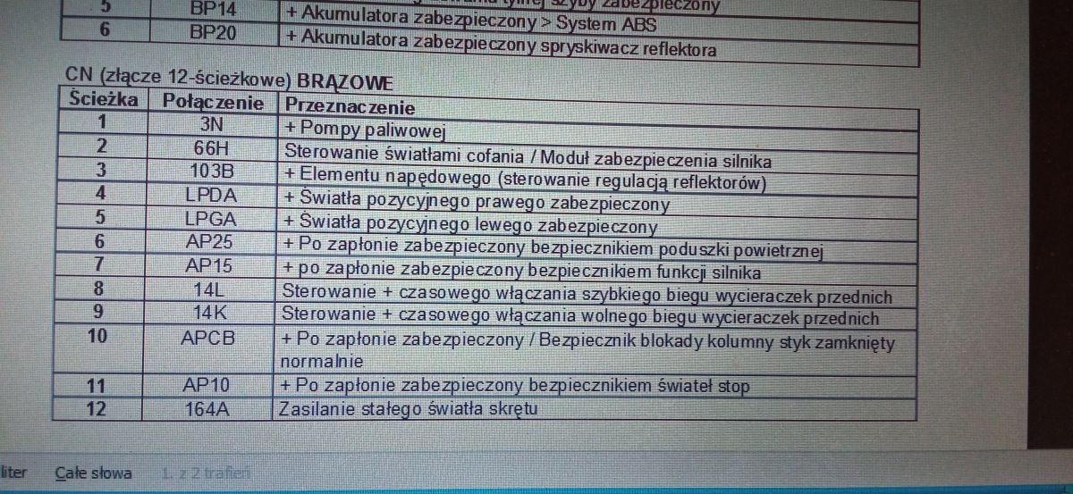

    Wtyczka biała MN powinna zasilać sterownik silnika - pin 1 szara wtyczkę pin G1, pin 15 brązową wtyczkę pin J1.
    Wtyczka brązowa CN powinna zasilać sterownik silnika - pin 7czarną wtyczkę pin D1.
    Wpierw powinieneś zmierzyć zasilanie w tych trzech miejscach i masy. Wtedy byśmy wiedzieli czego brakuje i gdzie a tak trzeba wertować cały schemat by patrzeć skąd idzie i na co idzie zasilanie.
  • #11 20745794
    lowicz112
    Masy pomierzone i wszystkie występują nie ma przerwanego obiegu nigdzie a pozostałe zasilania o których napisałeś jutro rano po mierzę mam nadzieję że któregoś nie będzie i jego dostarczenie usunie sprawę, chodzi z modułu kostki i kable które idą do sterownika sprawdziłem podczas przelutowywania kostek sterownika silnika. I wstępnie stwierdziłem że przejście między kostkami upc a sterownikiem jest, ale jutro po mierzę napięcia i będę miał pewność czy wszystkie występują
    Dzięki za foty wiele rozjaśniają w dalszych poszukiwaniach prądu

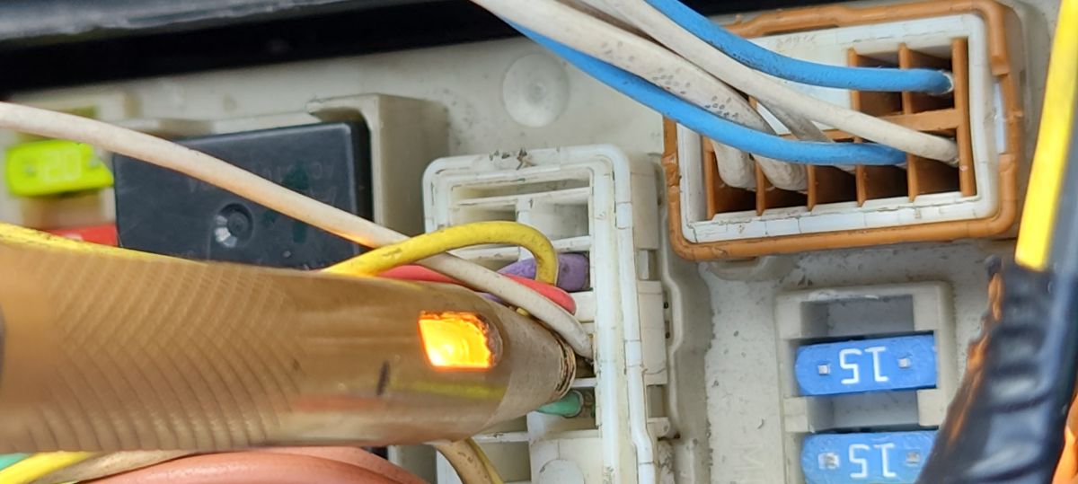

  • #12 20747725
    lowicz112

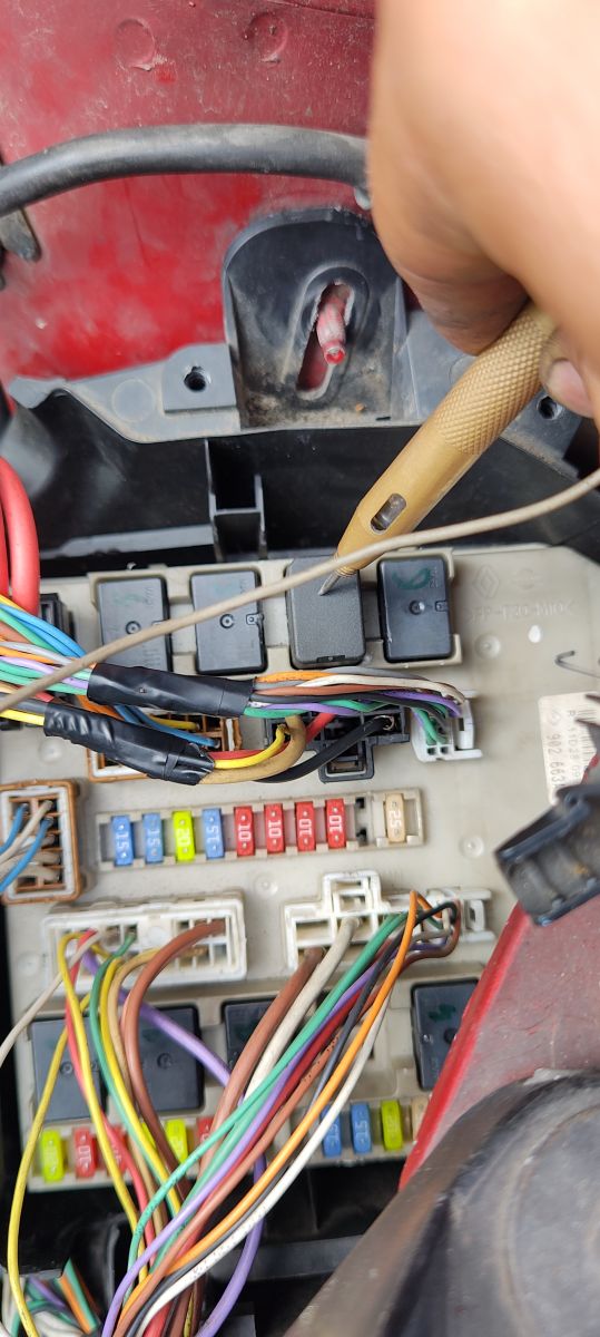

    Witam sukces auto działa po części. Nie ma masy na przekaźnik nr2 po podaniu masy zewnętrznej auto odpala.
    Tu nie było zasilania a tym steruje przekaźnik nr 2
    Teraz pytanie w tym module masa jest stała podawana przez piny bezpośrednio z kostki bo jak rozbierałem do lutowania UPC to właśnie płytka łącząca wszystkie masy jest. I pytanie dla czego nie ma masy na 2 przekaźnik piny wyczyszczone i nic a po podaniu zewnętrznej masy przekaźnik jest ciągle zadziałałany tak jak by przekaźniki były sterowane masa w tym module
    Biały kabel masowy idący od komputera do kostki MN białej do 5 pinu na wysokości akumulatora był przegnity w środku po jego połączeniu już wszystko działa prawidłowo masy wróciły
  • #13 20747772
    lowicz112
    Usterka usunięta przegnity przewód masowy sterujący przekaźnikiem nr 2 w UPC od zasilania komputera silnika
