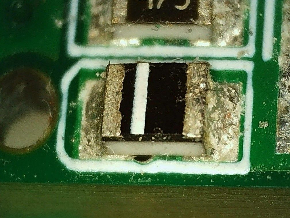

    Czy mógłby mi ktoś pomóc w identyfikacji poniższego elementu wraz z jego ewentualną funkcją? Znajduje się on w układzie wraz z tranzystorem FHD9540.

    Trzeba zamieścić szersze zdjęcie i napisać z jakiego urządzenia pochodzi płytka. Dlaczego ten element (chyba dioda) jest podejrzewany o uszkodzenie?

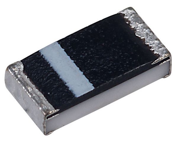

    Dioda przełączająca typu 1N4148, tyle że SMD, czyli w zależności od rozmiaru dokładne oznaczenia to:
    CD4148WT (0603C)
    CD4148WS (0805C)
    CD4148W (1206C)

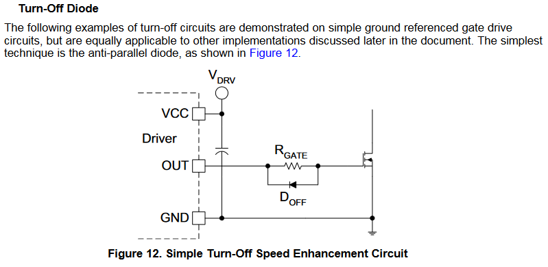

    A jaką pełni funkcję? Trzeba zajrzeć w datasheet kontrolera PWM i odnaleźć ją na schemacie. Jeśli jest np. umieszczona równolegle do rezystora (Rgs) ograniczającego prąd bramki dla mosfeta, to pomaga szybciej rozładować bramkę i tym samym uzyskać szybszy czas przełączania.

    Zgadza się, dioda na płytce jest równolegle z rezystorem. Dziękuje za odpowiedź.
