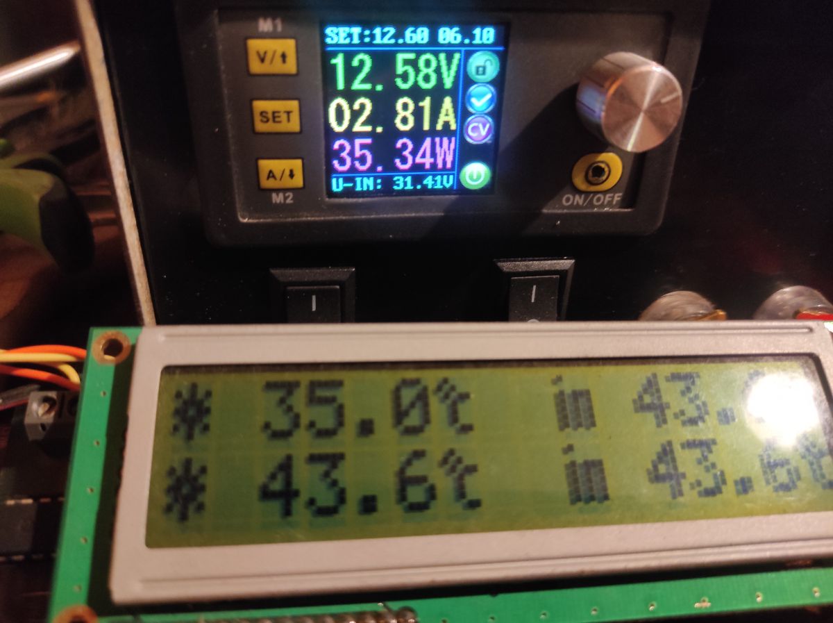

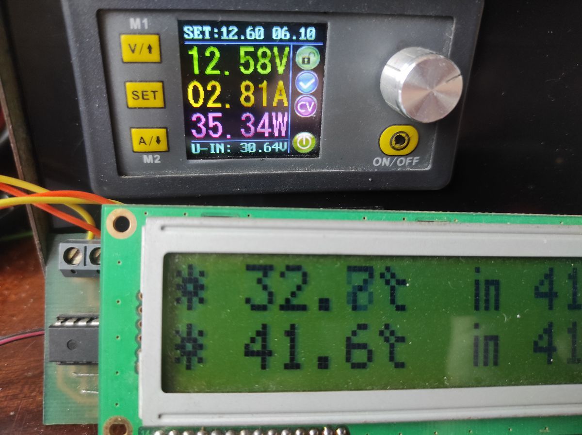

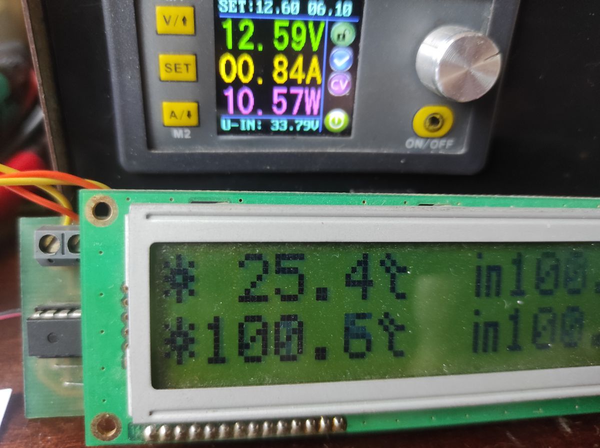

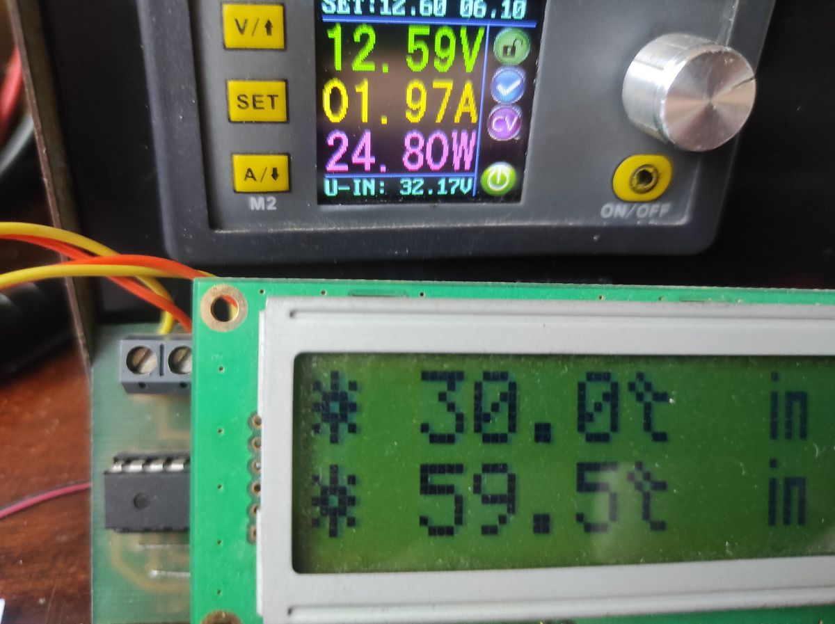

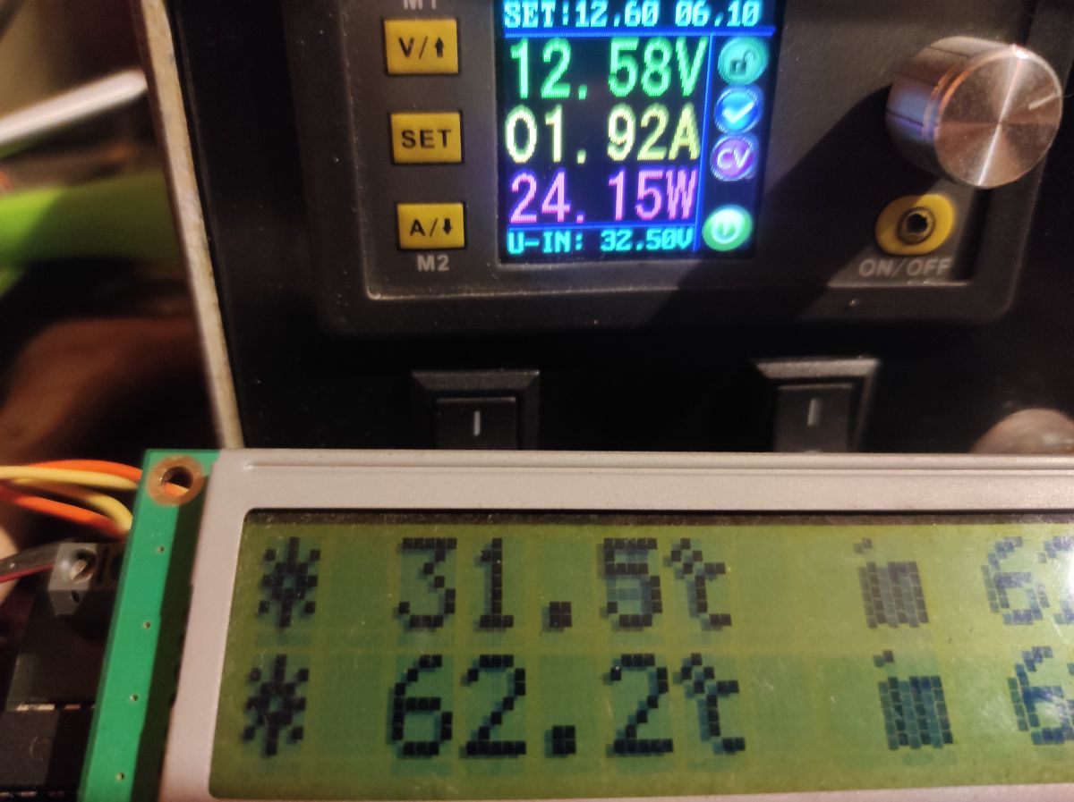

  • Witam

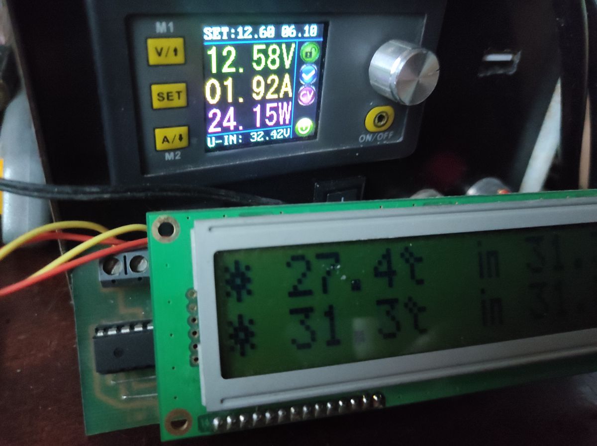

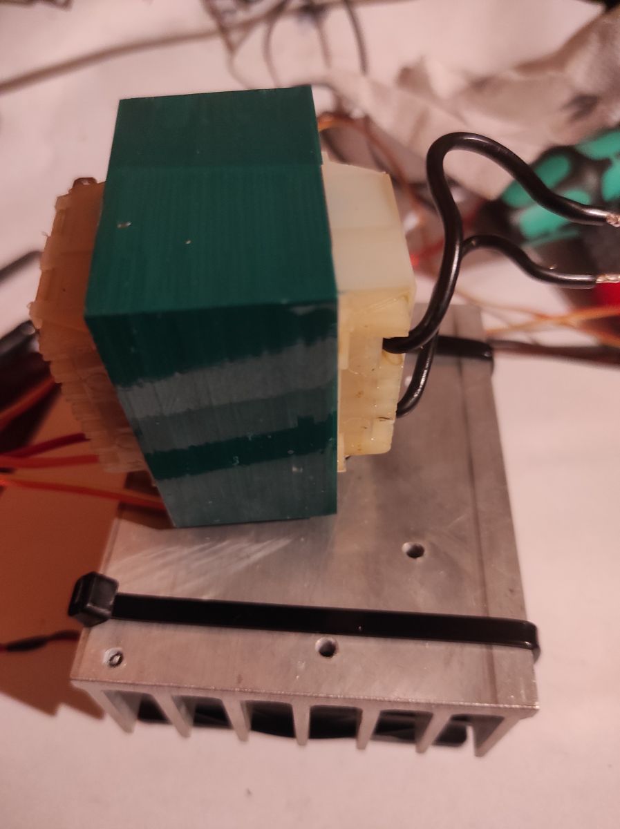

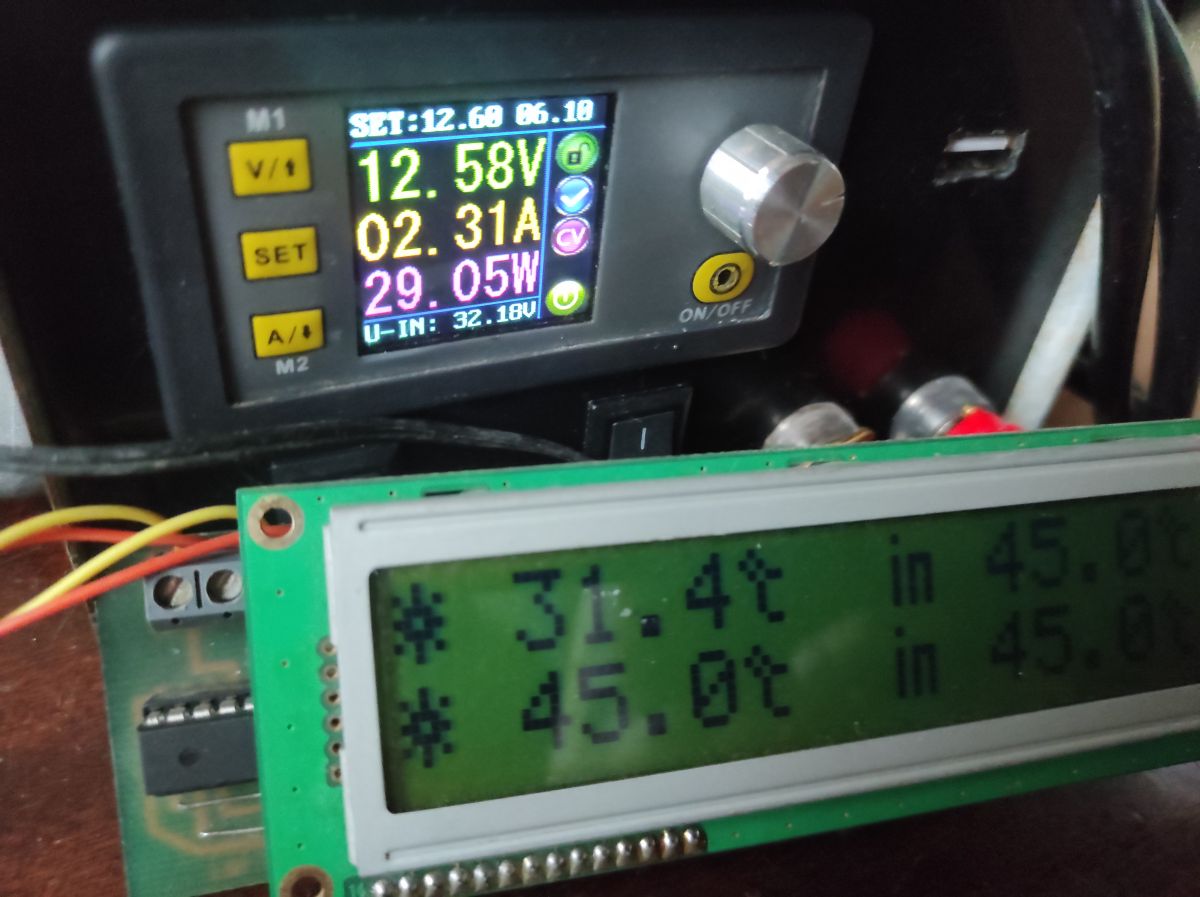

    Przedstawiam mój własny test past termoprzewodzących, wprawdzie amartoszczyzna ale daje jakieś rozeznanie. Jako element do oddawania ciepła został użyty tranzystor BYV48 który był przykładany do radiatora za pomocą docisku w postaci "transformatora" (wiem wiem ale to akurat wpadło mi w ręce). Do pomiaru temperatury został użyty DS18 (też do samego tranzystora został on przyczepiony). Napięcie zasilania tranzystora to 12.6V pomiary zostały przedstawione w chwili przyłożenia tranzystora do radiatora i zrobione zdjęcie po czym po odczekaniu 50 sekund kolejne zdjęcie z wyników pomiaru.
    Tak to wyglądało
    Mini test past termoprzewodzących Mini test past termoprzewodzących

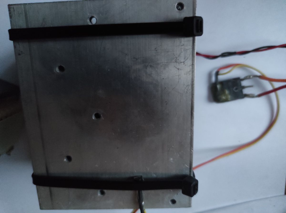

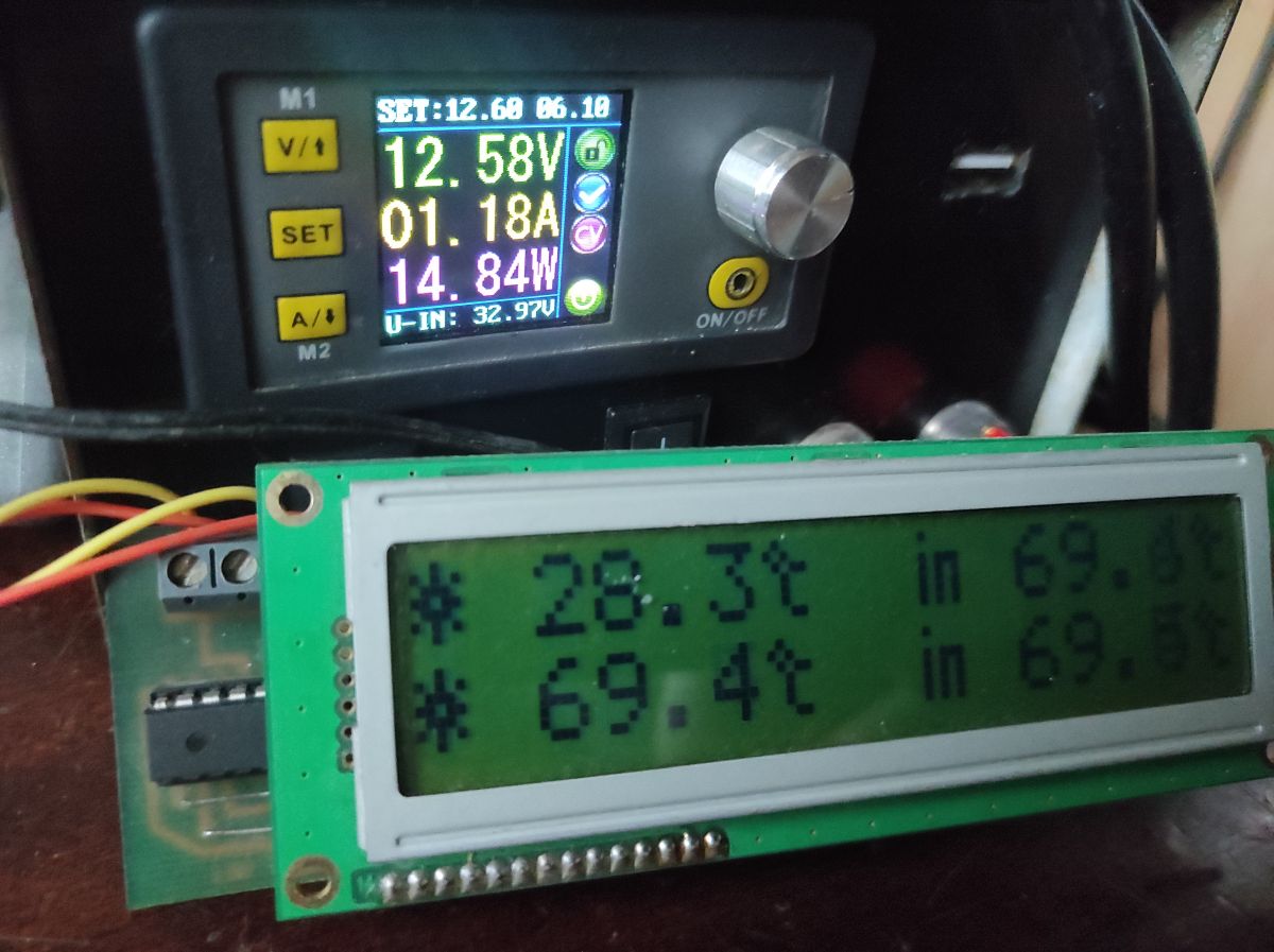

    Tak przebiegał pomiar

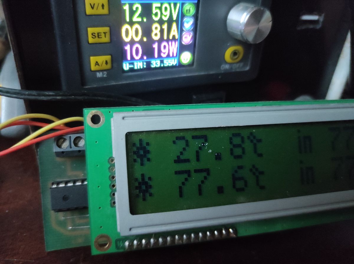

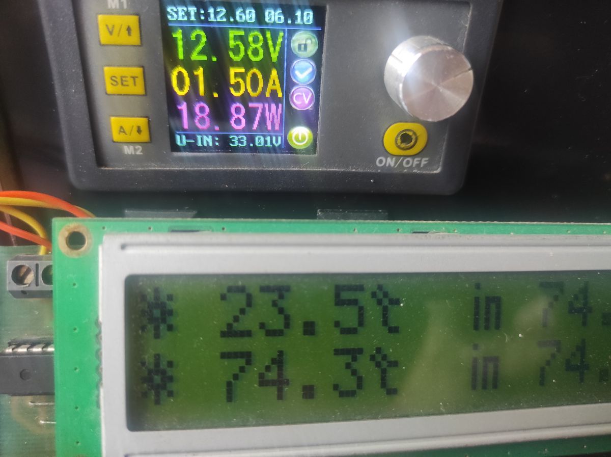

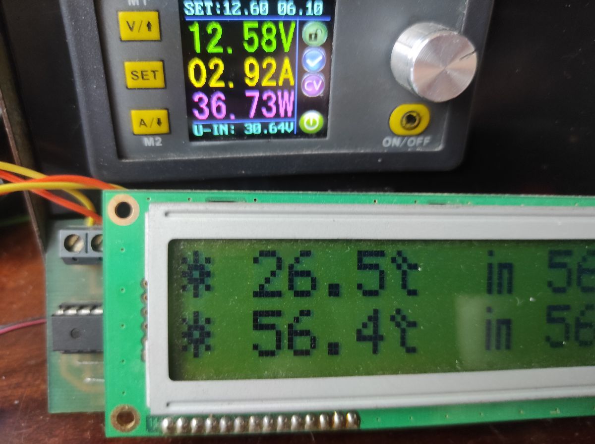

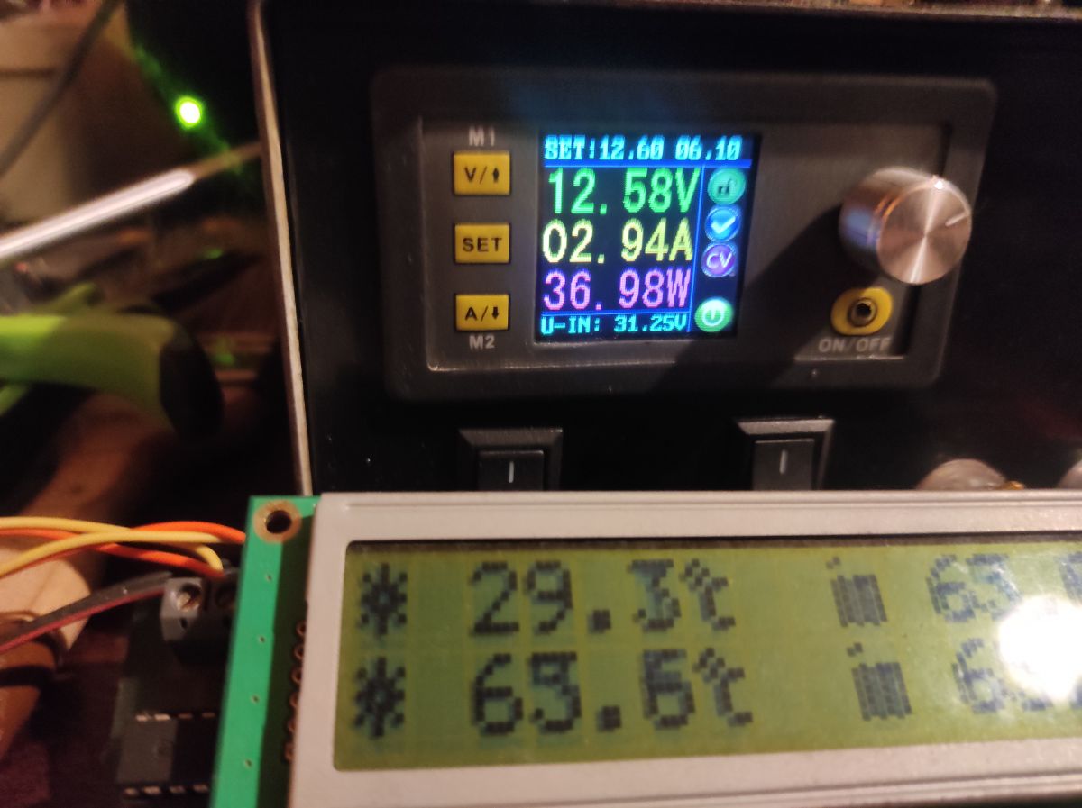

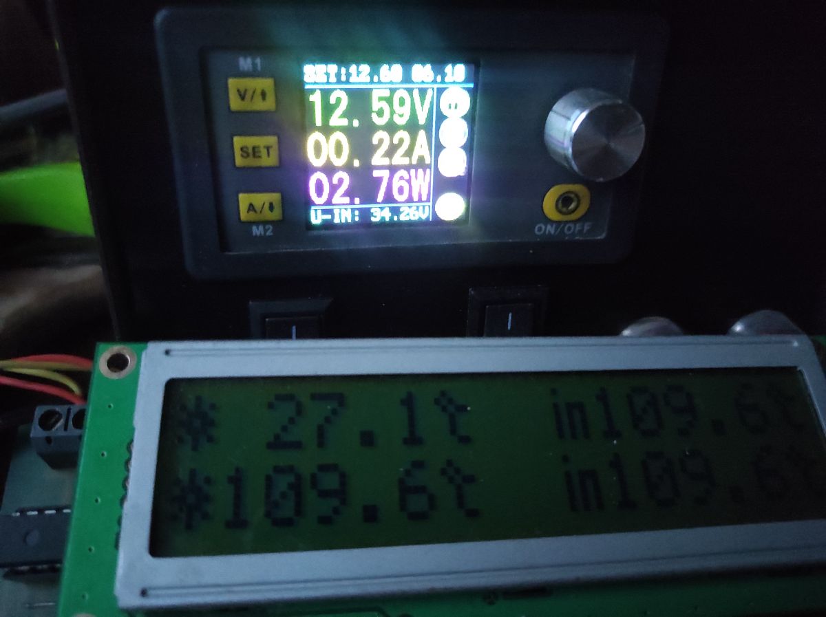

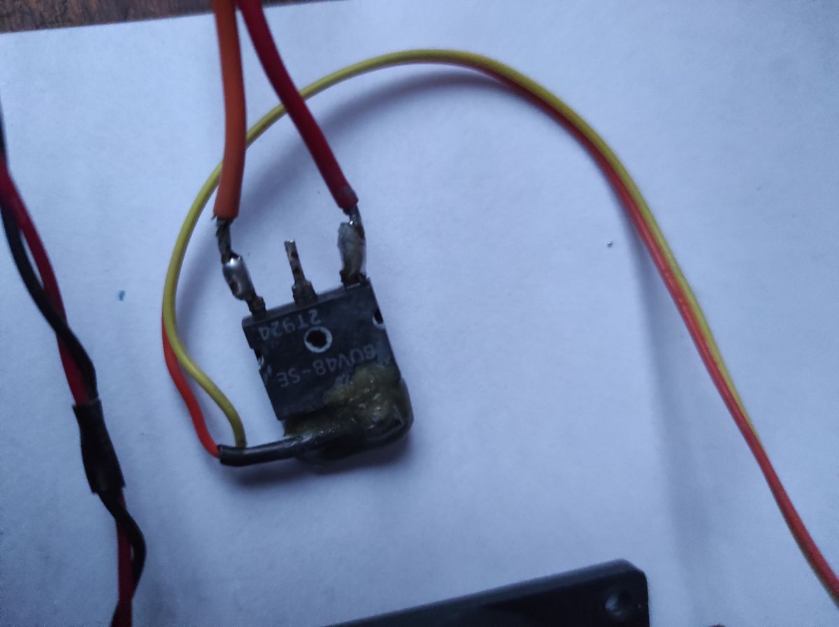

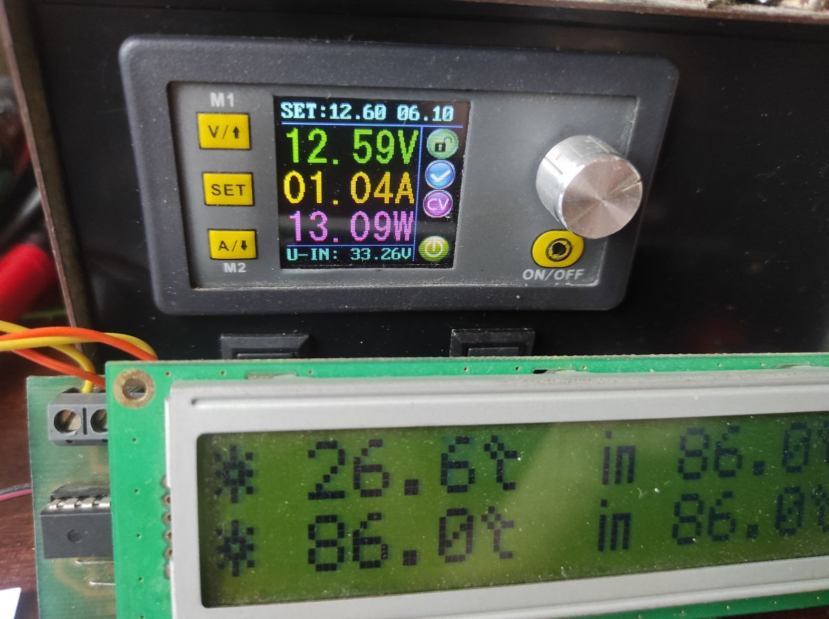

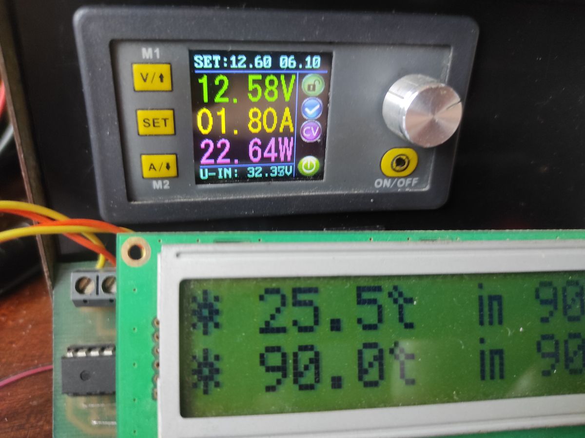

    Zanim tranzystor był przykładany do radiatora, tranzystor osiągał temperature ok 110 stopni a radiator miał temperaturę 28 stopni

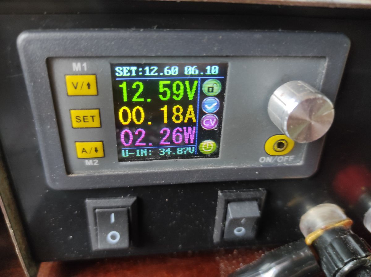

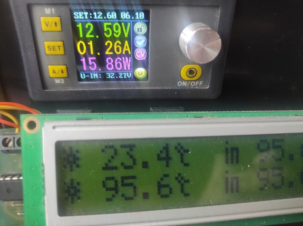

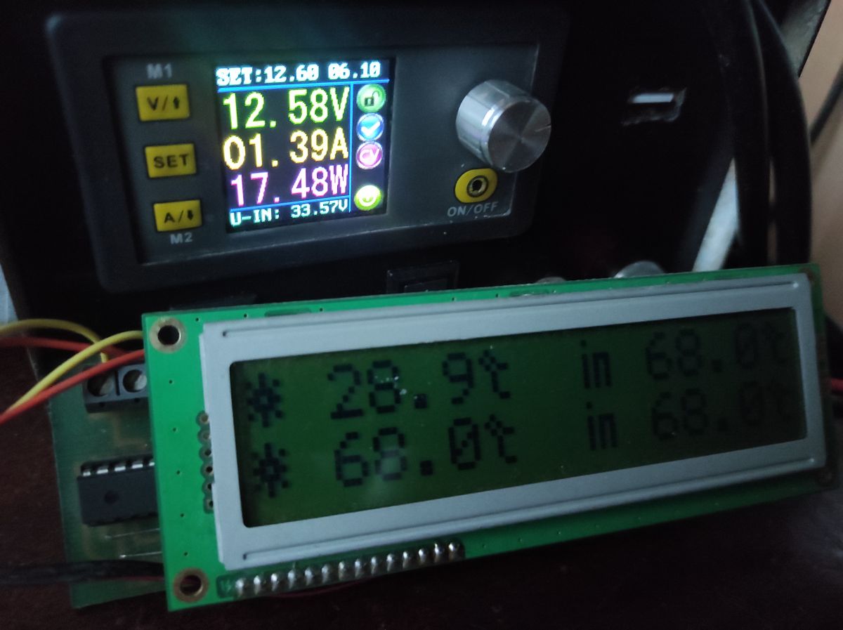

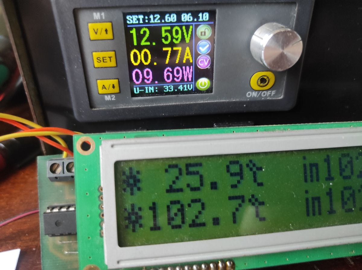

    Pomiar temperatury oraz poboru prądu/mocy samego tranzystora bez pasty

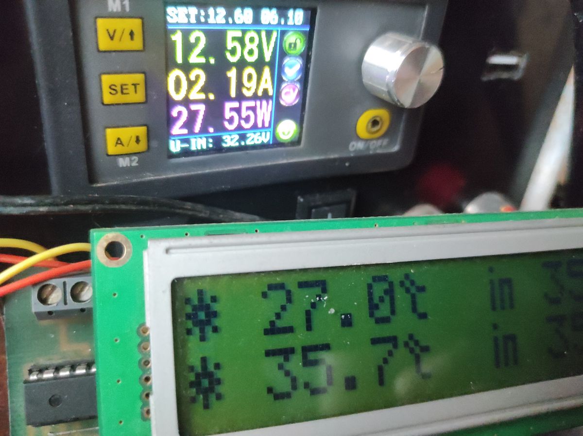

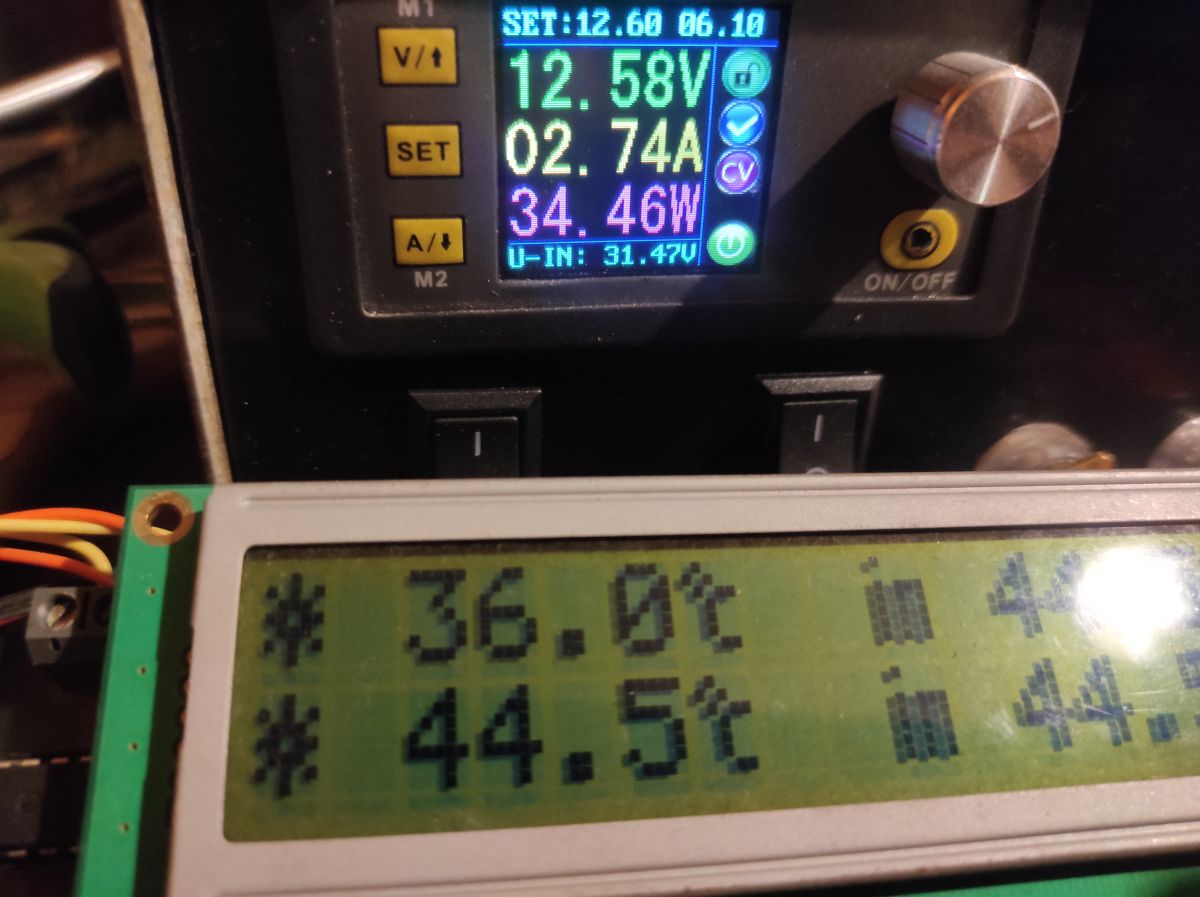

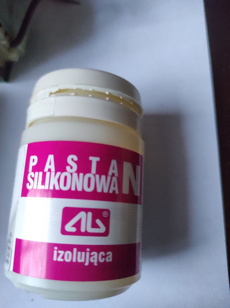

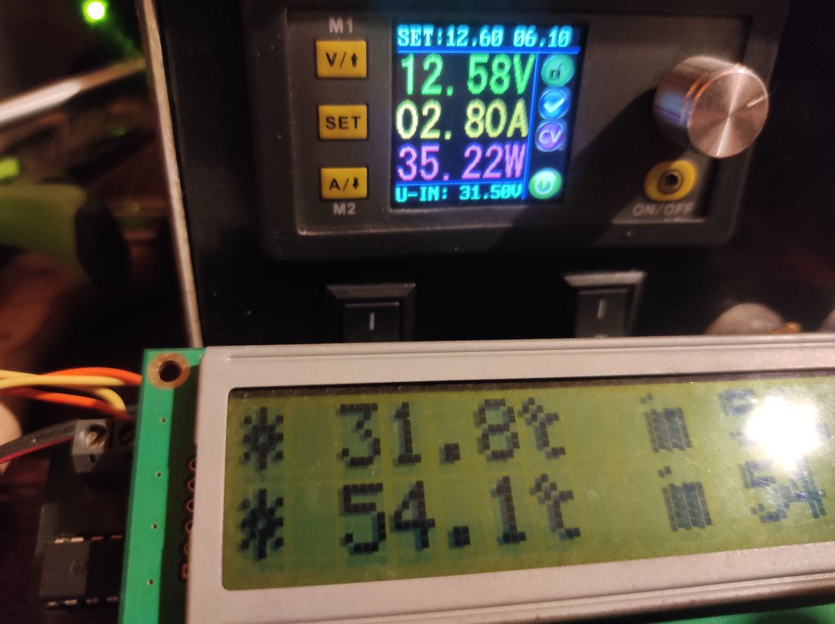

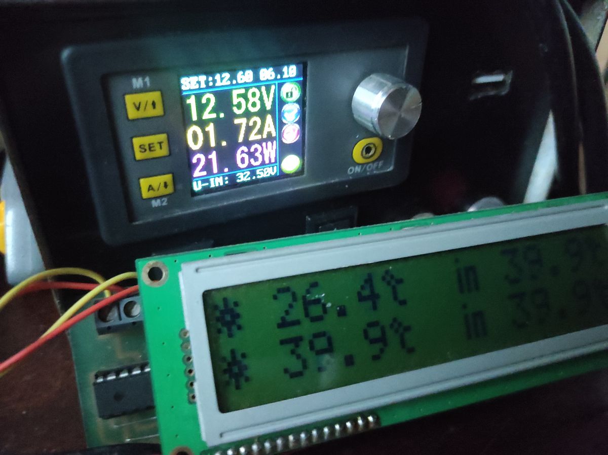

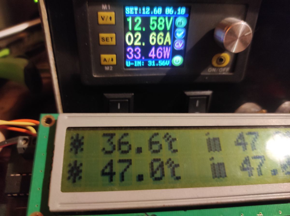

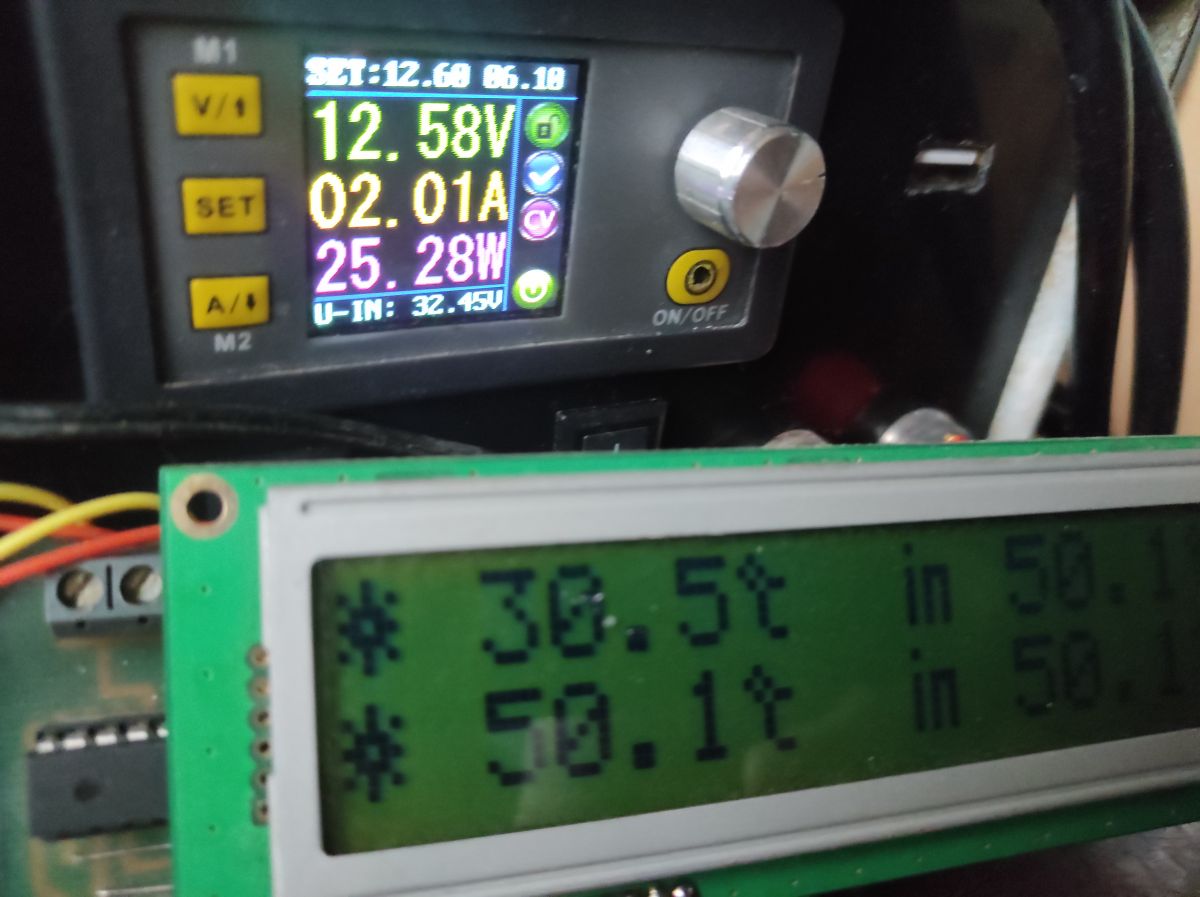

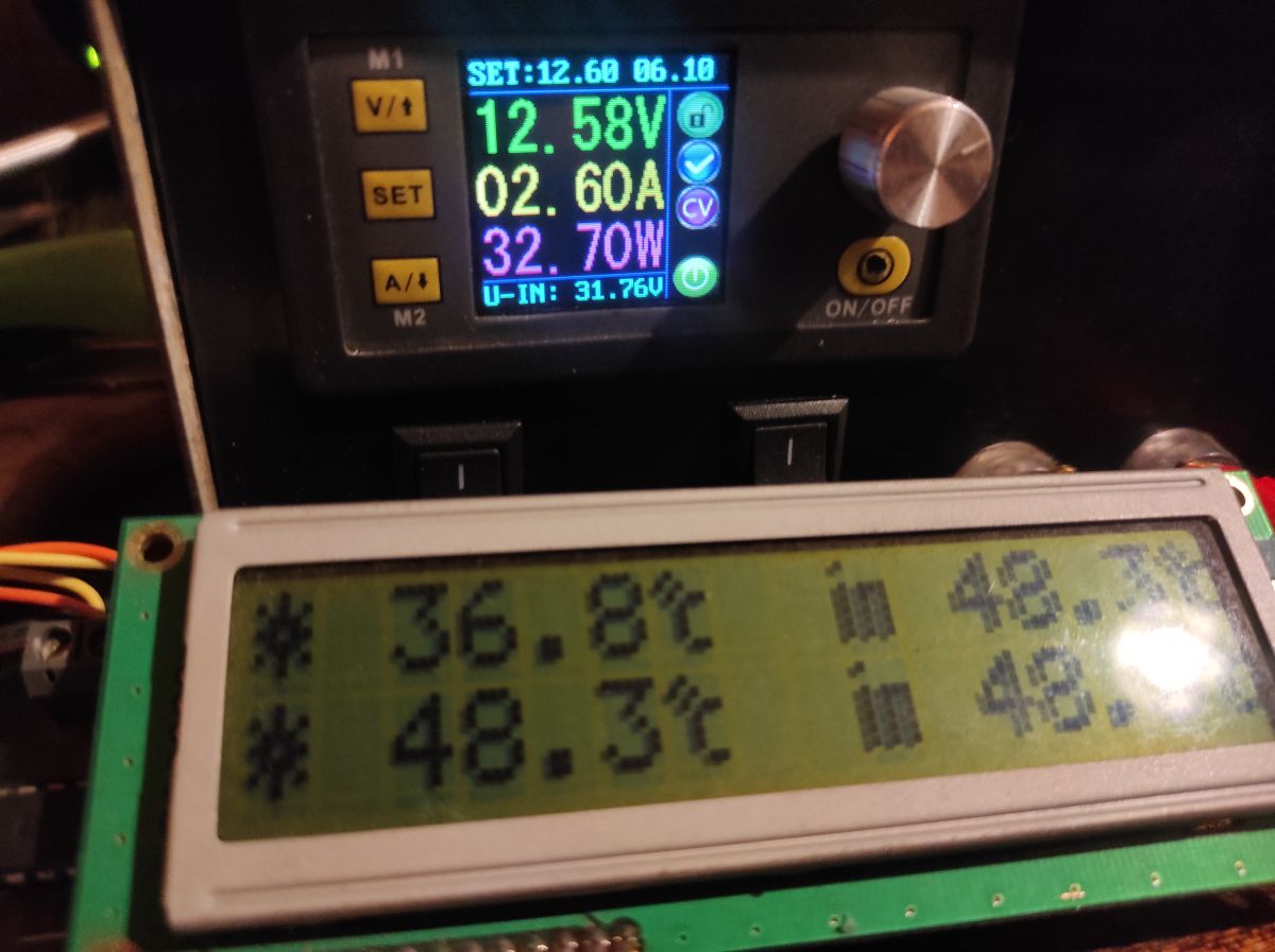

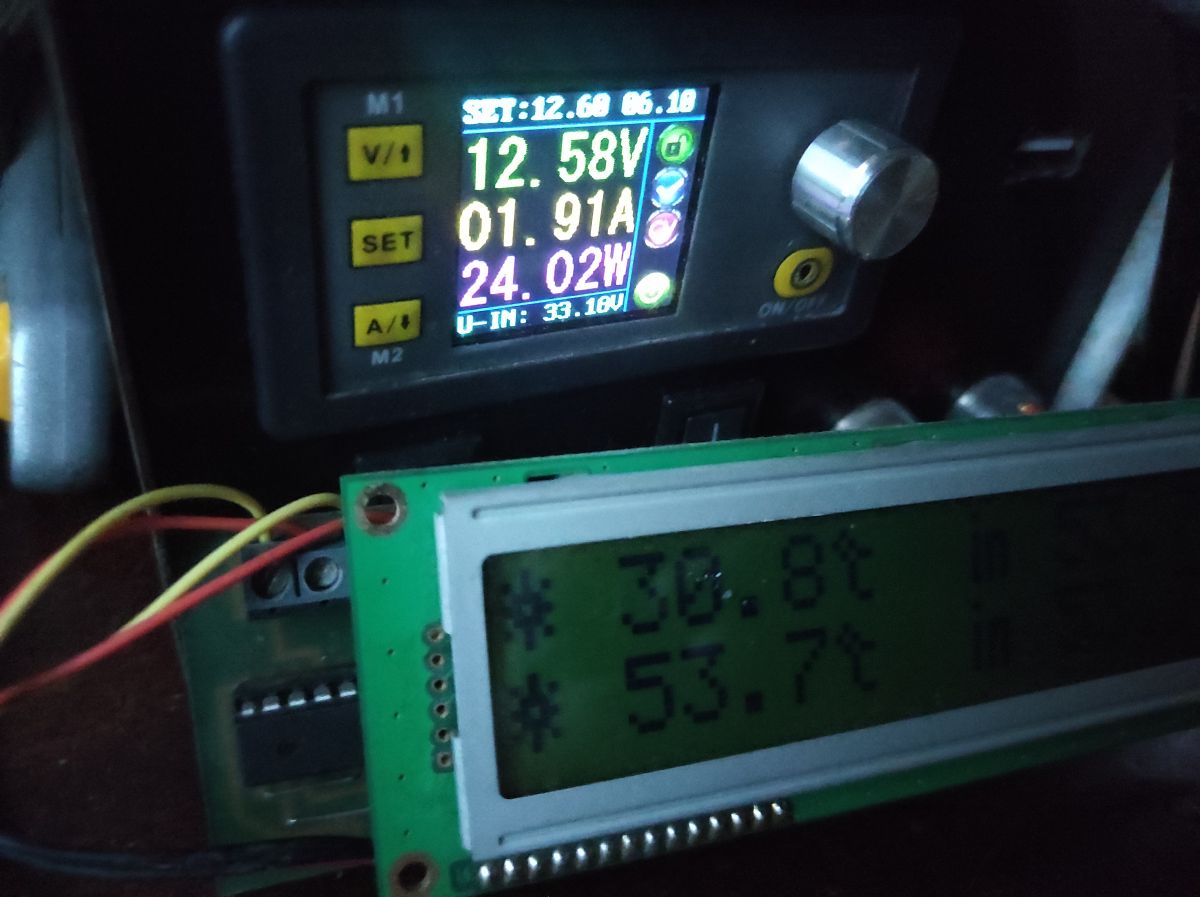

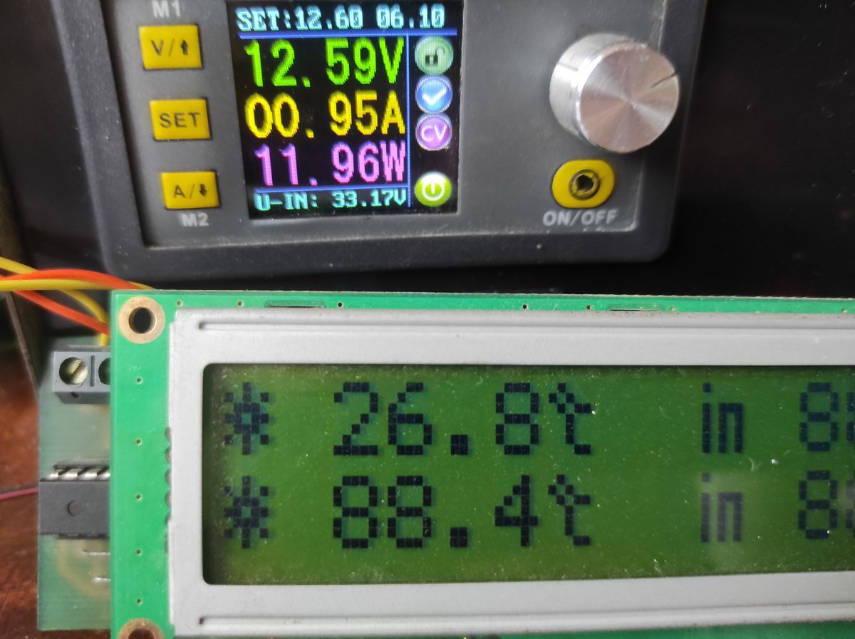

    Pasta N (tu tylko pomiar po 50 sekundach)

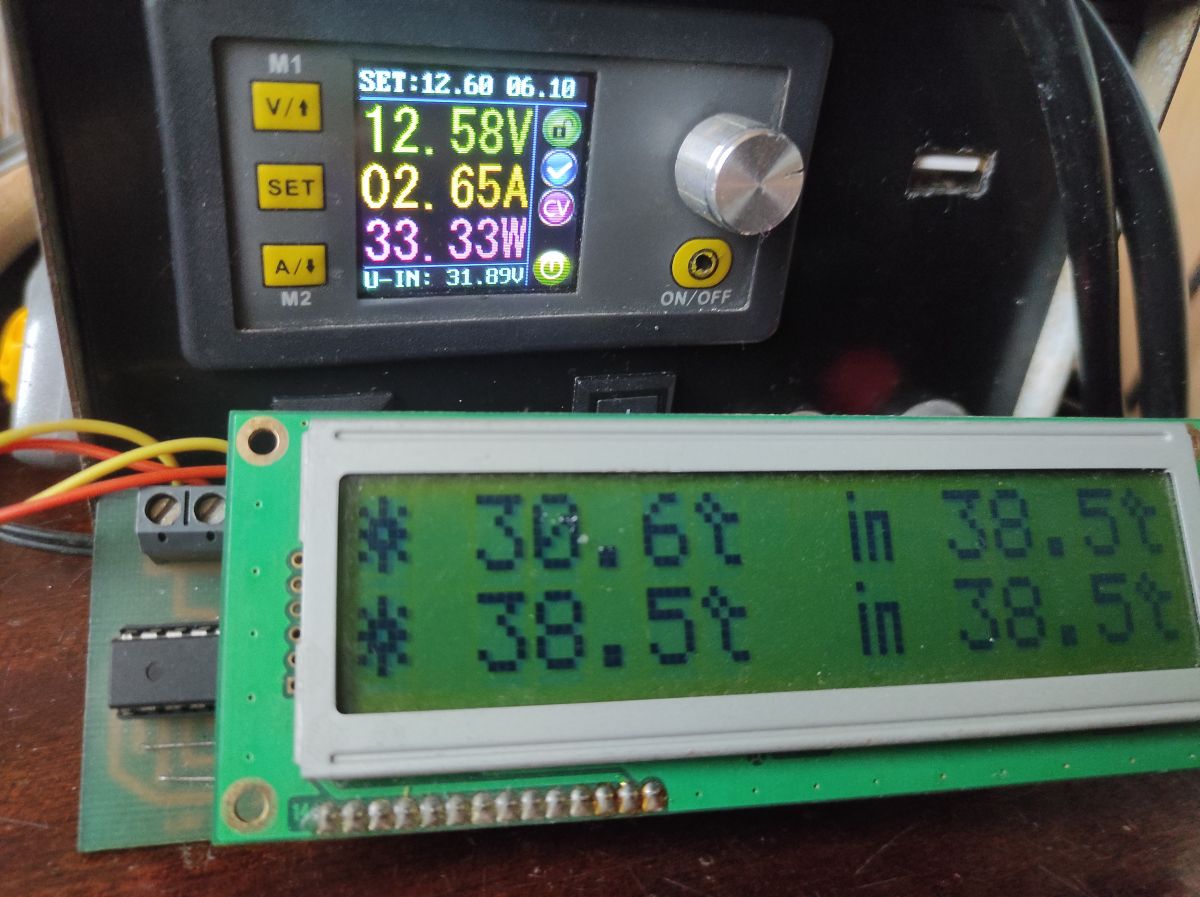

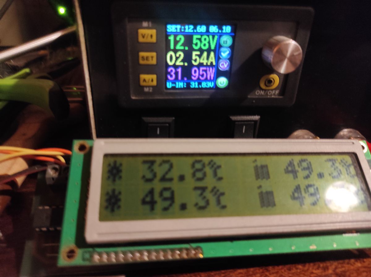

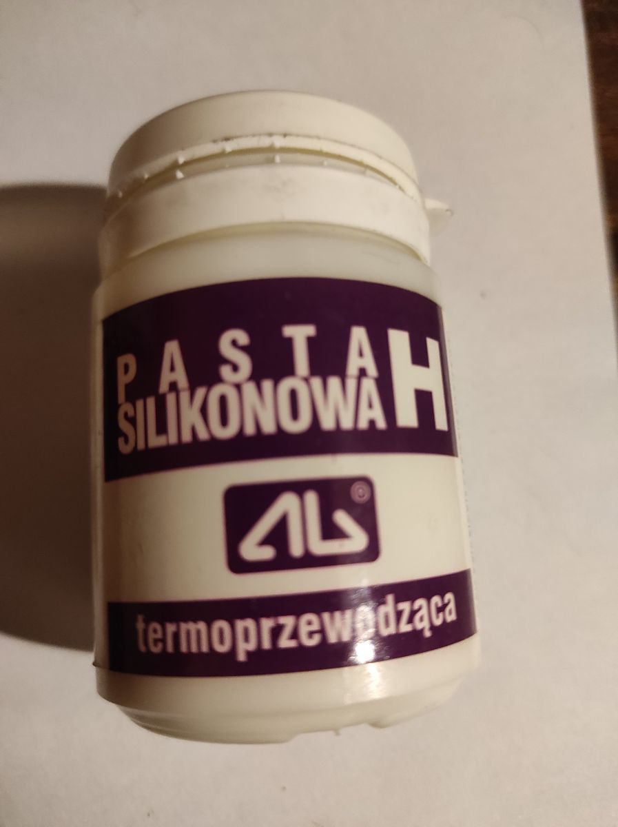

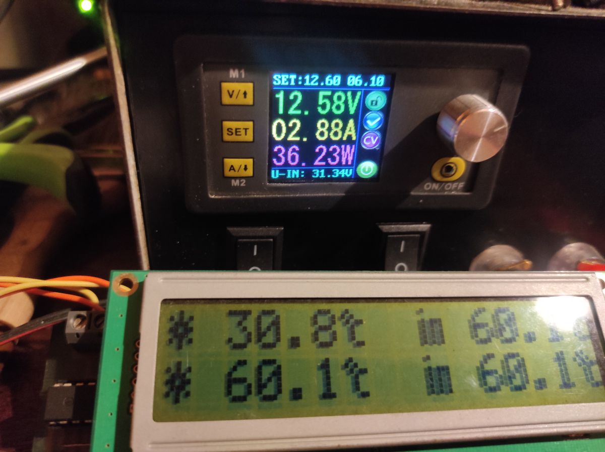

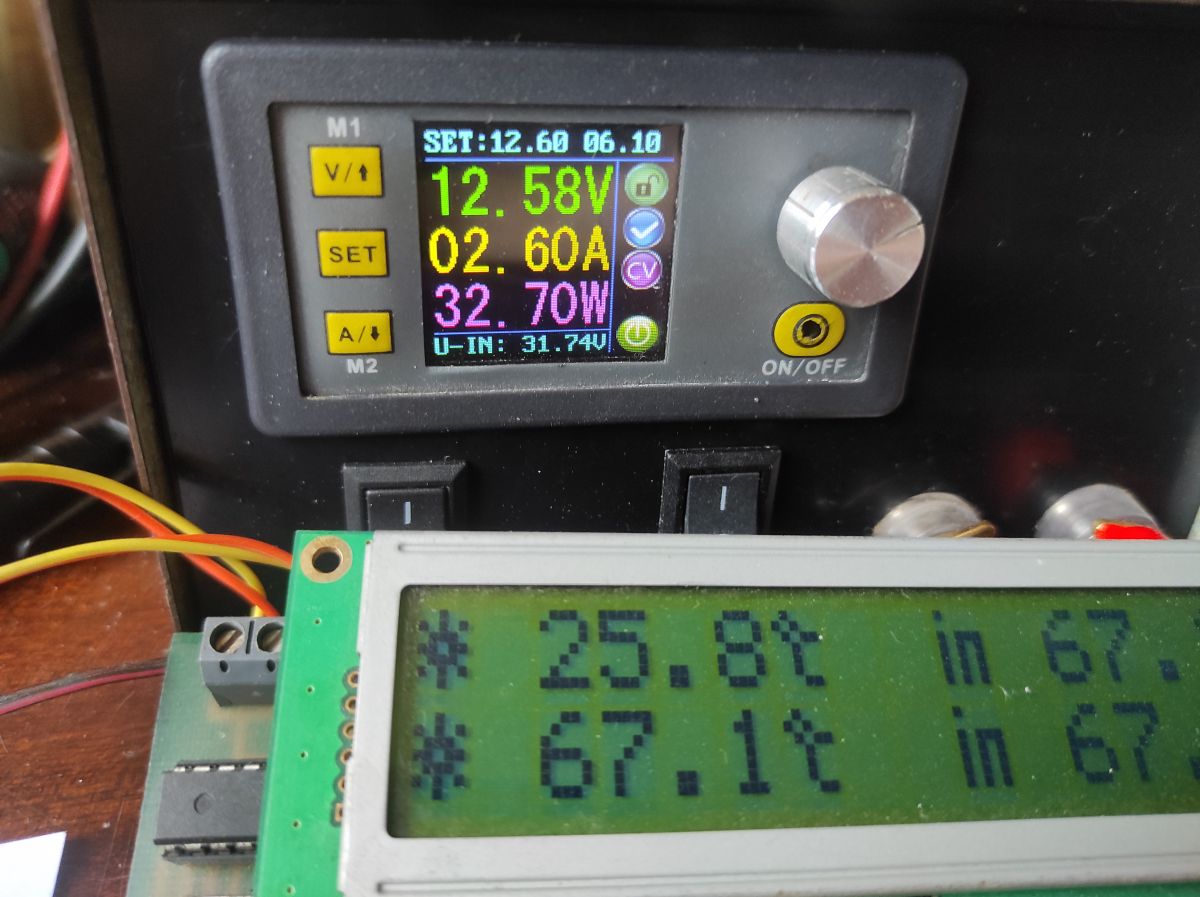

    Pasta H (tu tylko pomiar po 50 sekundach)

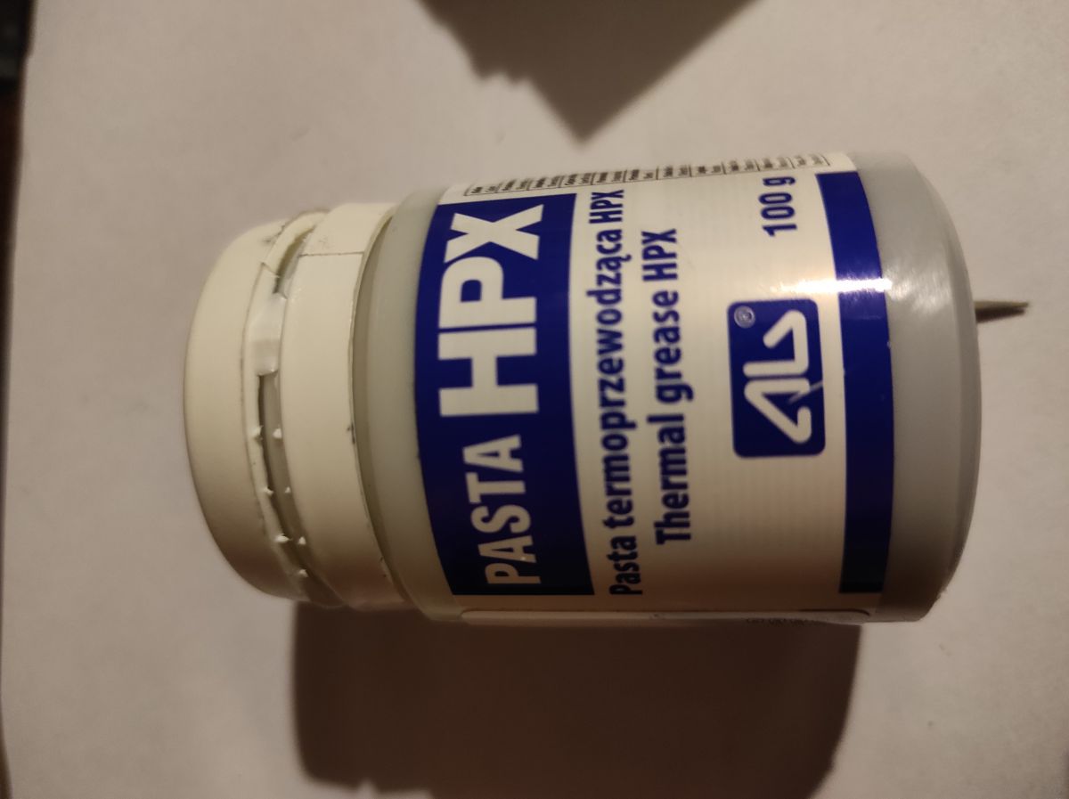

    Pasta HPX (tu tylko pomiar po 50 sekundach)

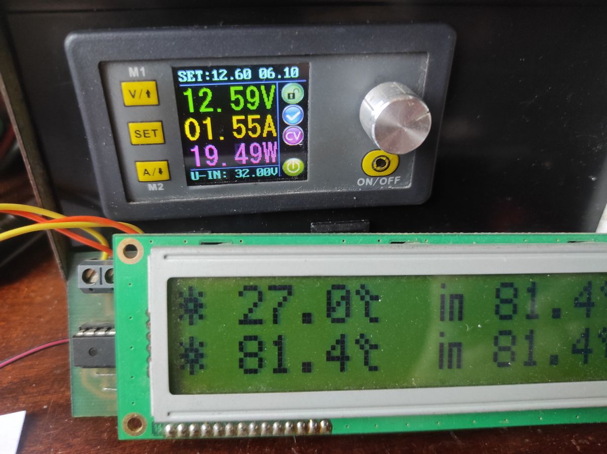

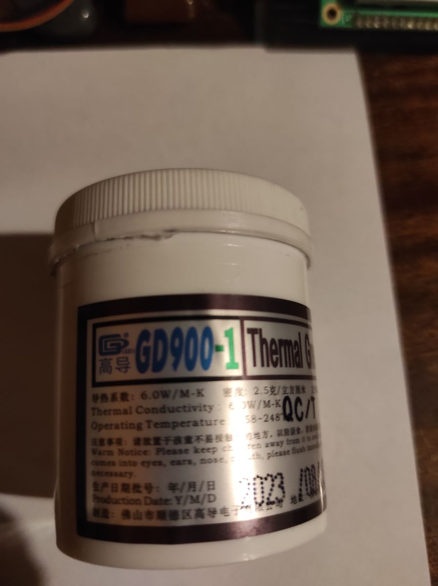

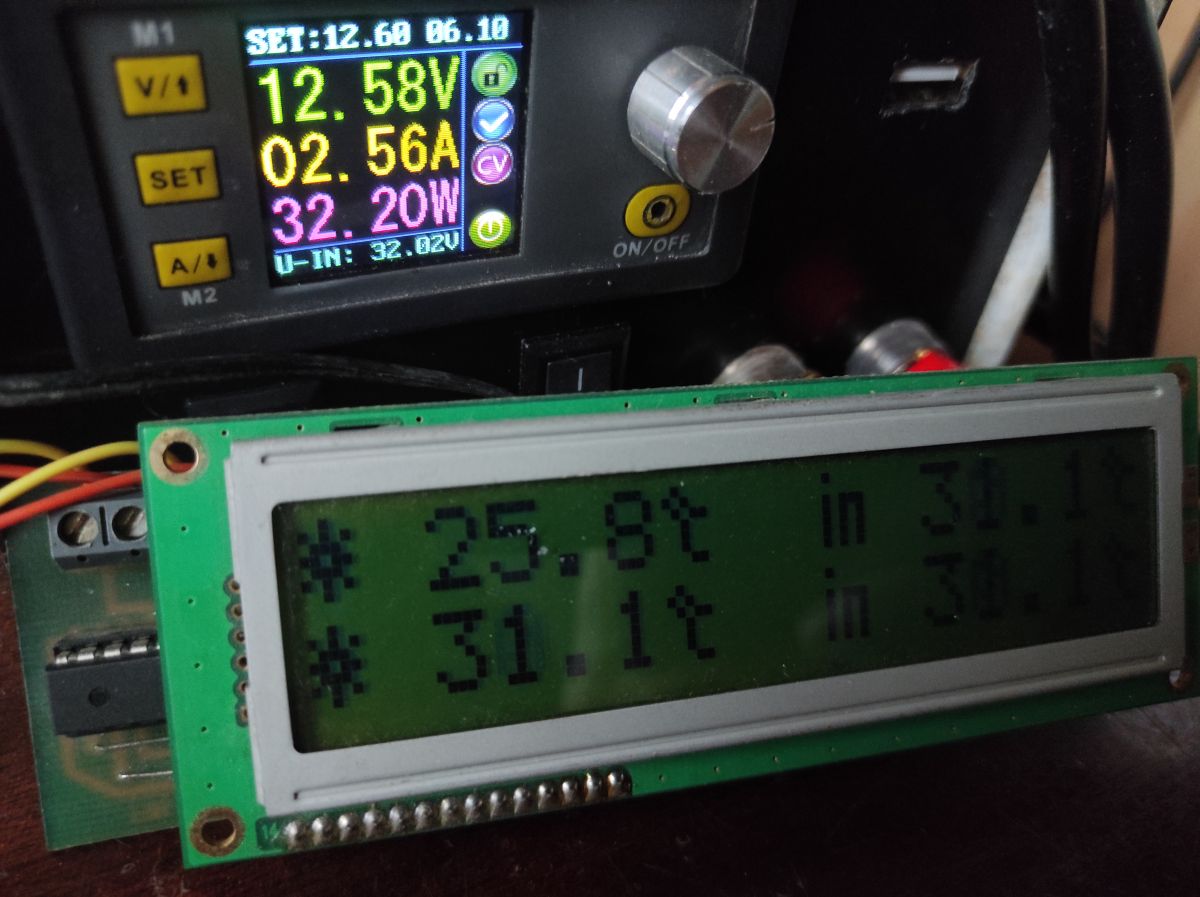

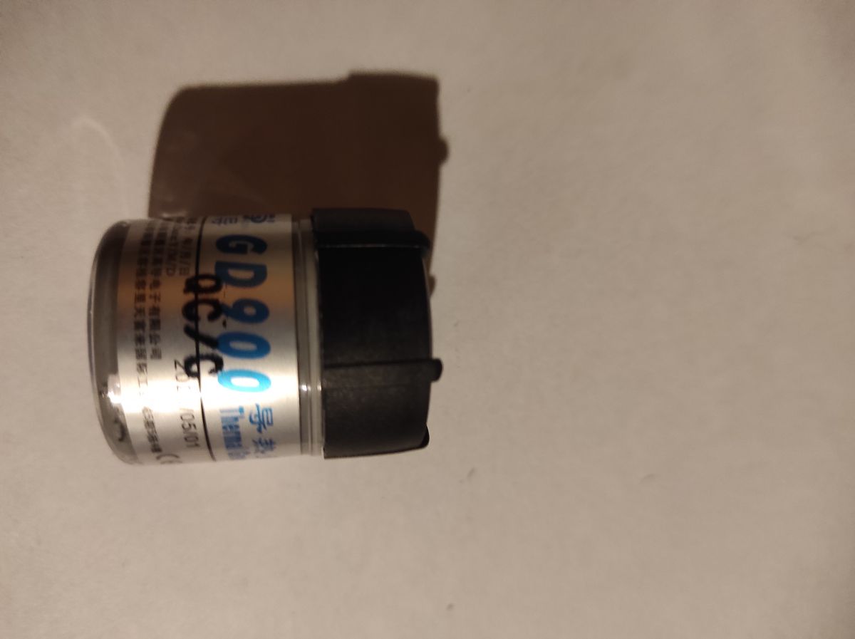

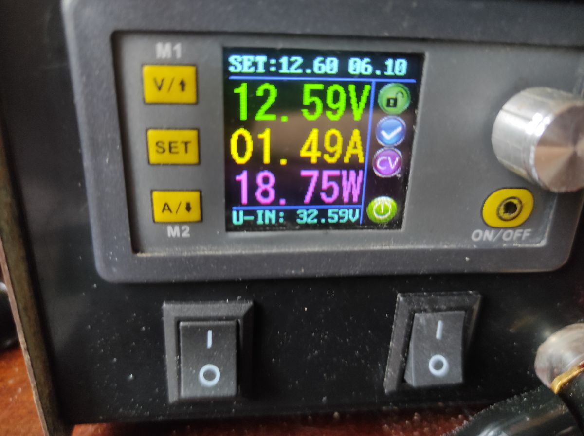

    Pasta GD900
    Mini test past termoprzewodzących Mini test past termoprzewodzących Mini test past termoprzewodzących
    Pasta GD900-1

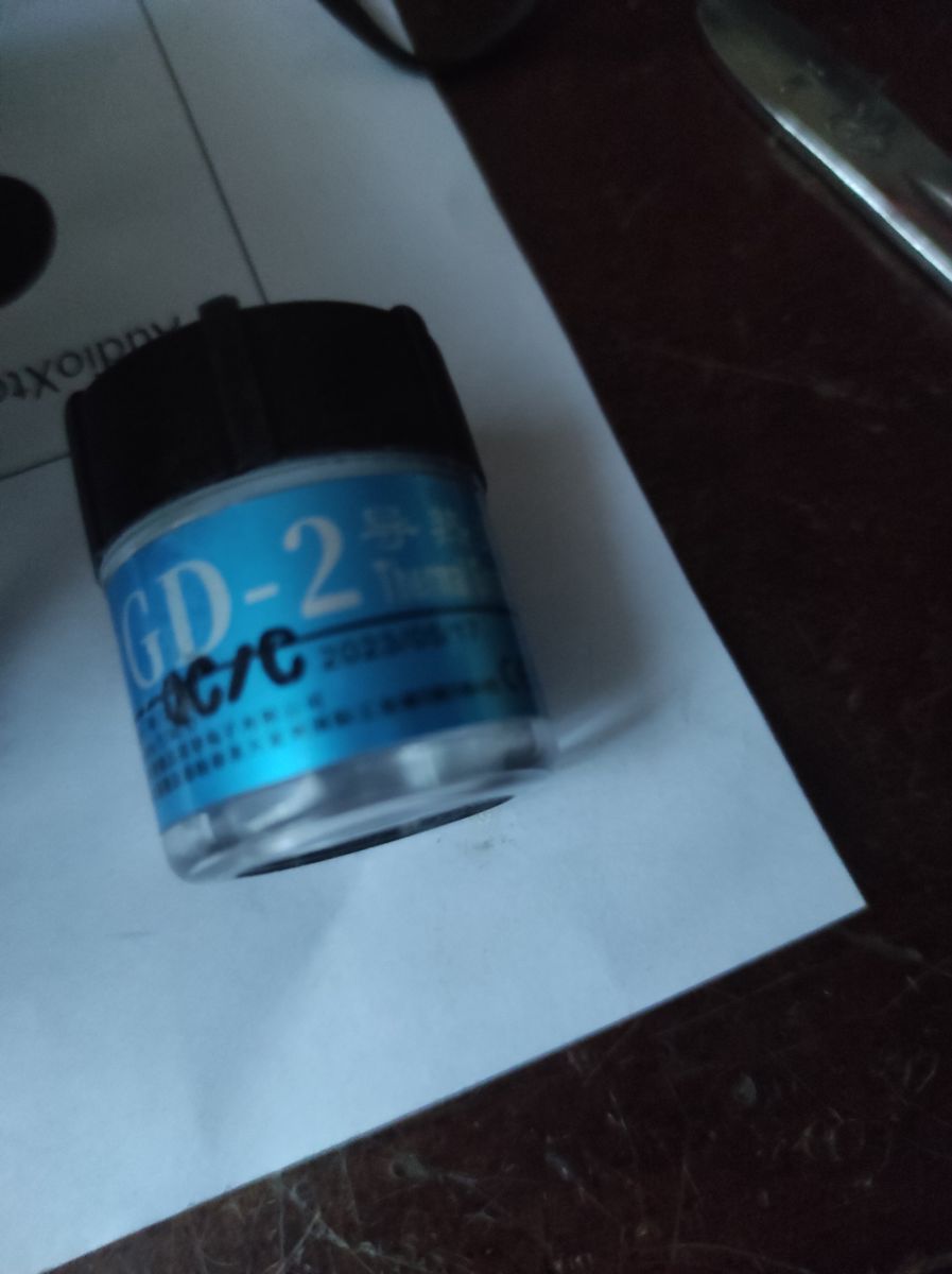

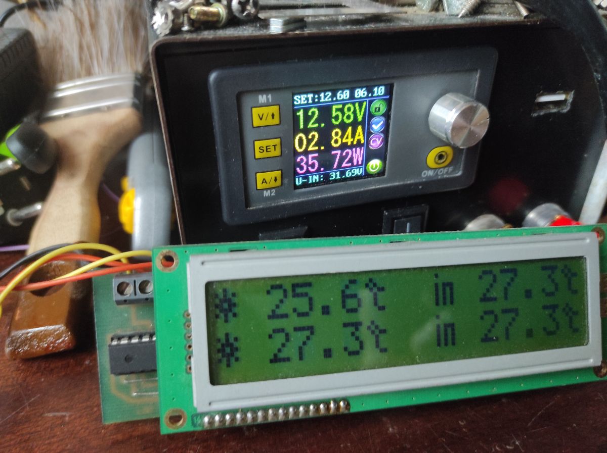

    Pasta GD-2

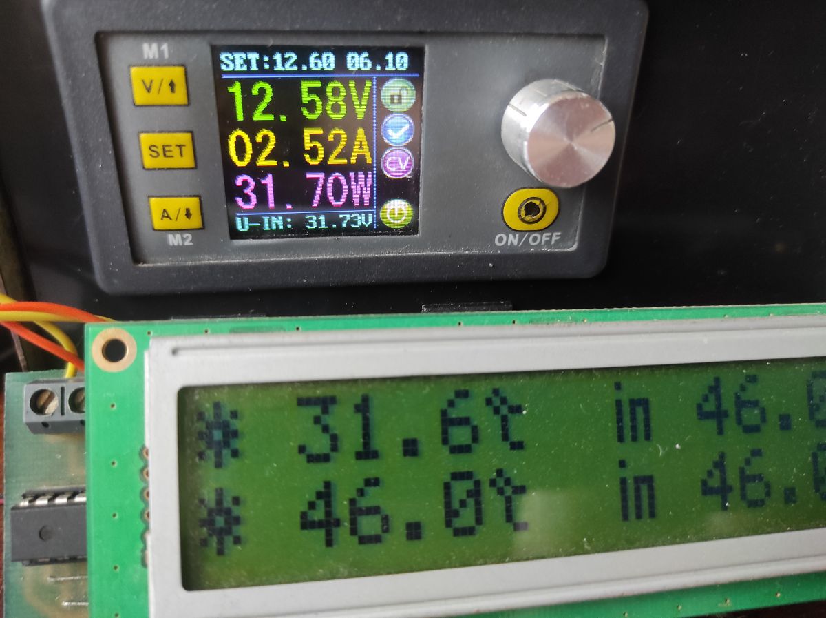

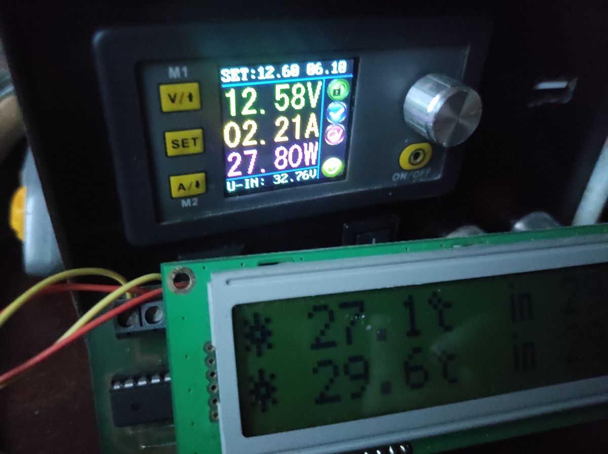

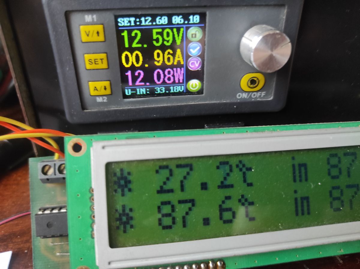

    Pasta Kryonaut

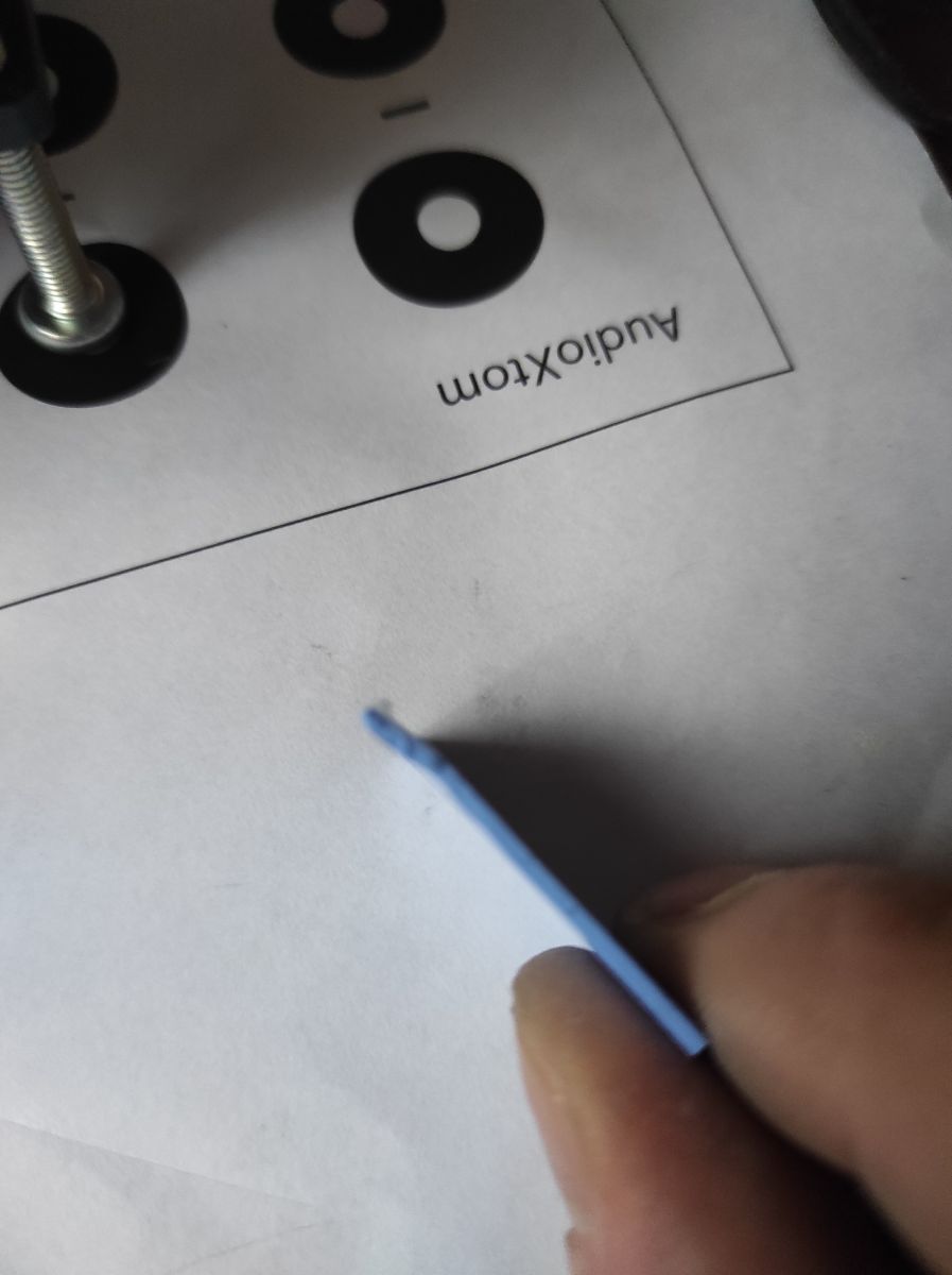

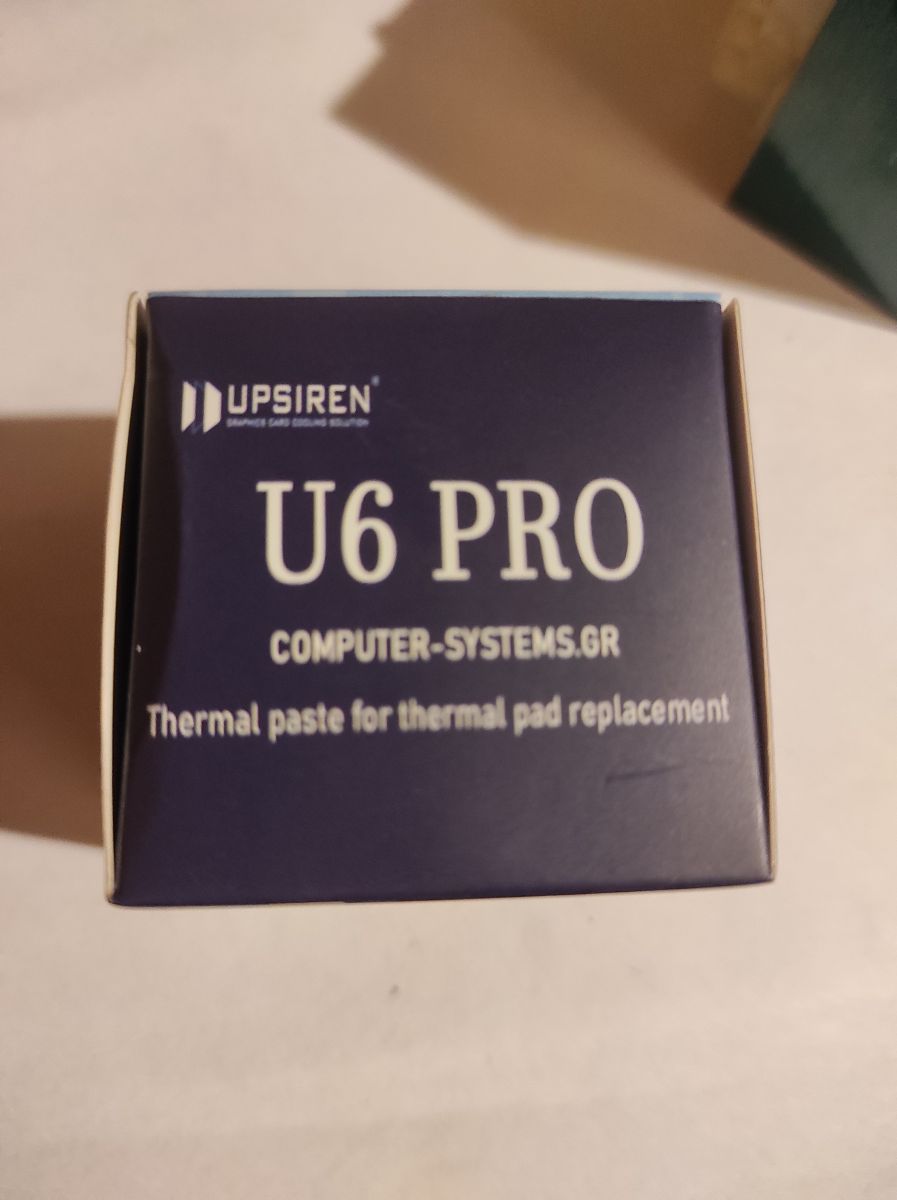

    Pasta Upsiren U6 PRO (to jest termopad w postaci " żelu" więc tego pomiaru nie ma co brać za odnośnik

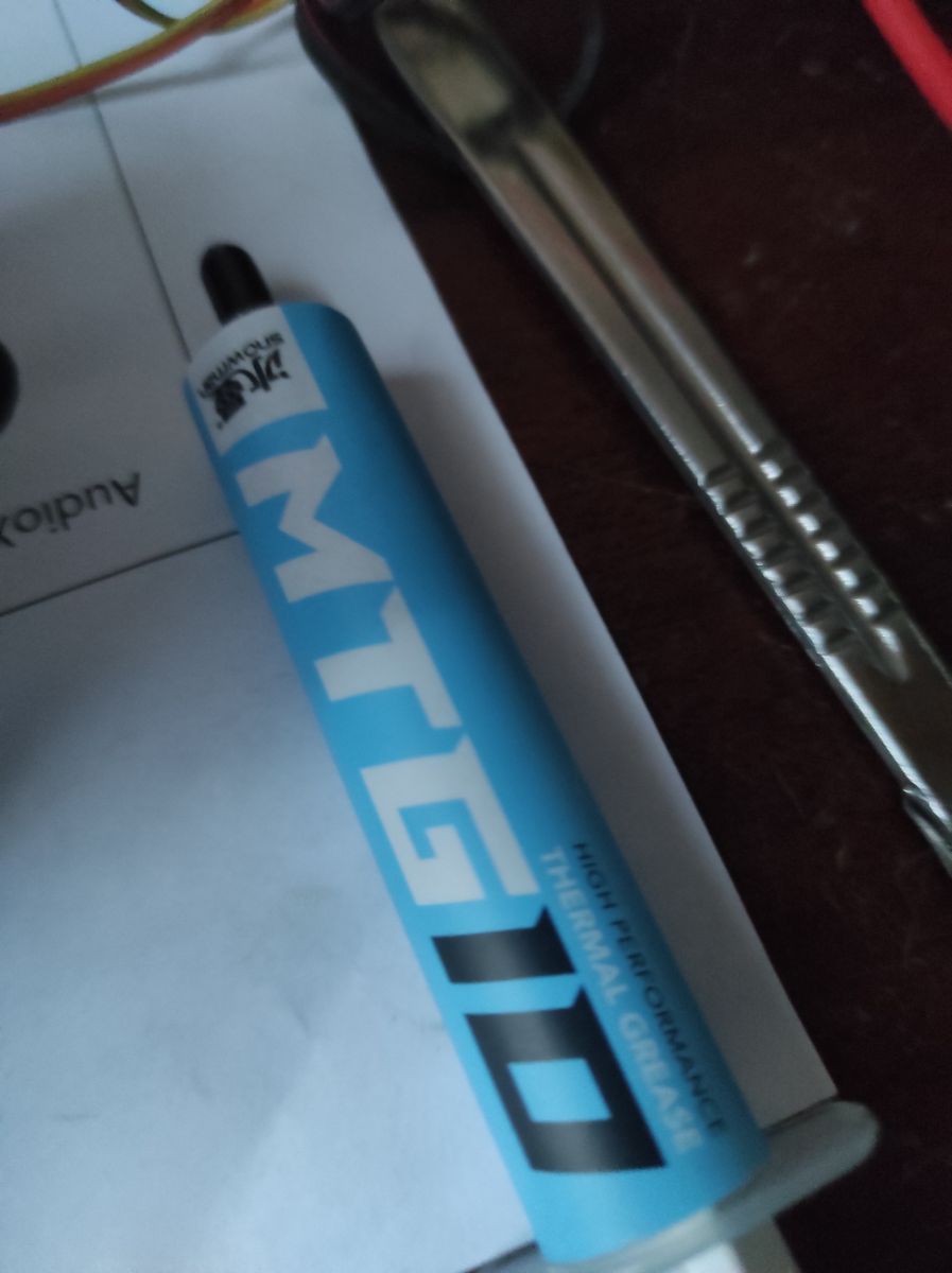

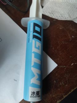

    Zamówiłem też pastę MTG10 ale ją przetestuje za jakiś miesiąc (jak przyjdzie)

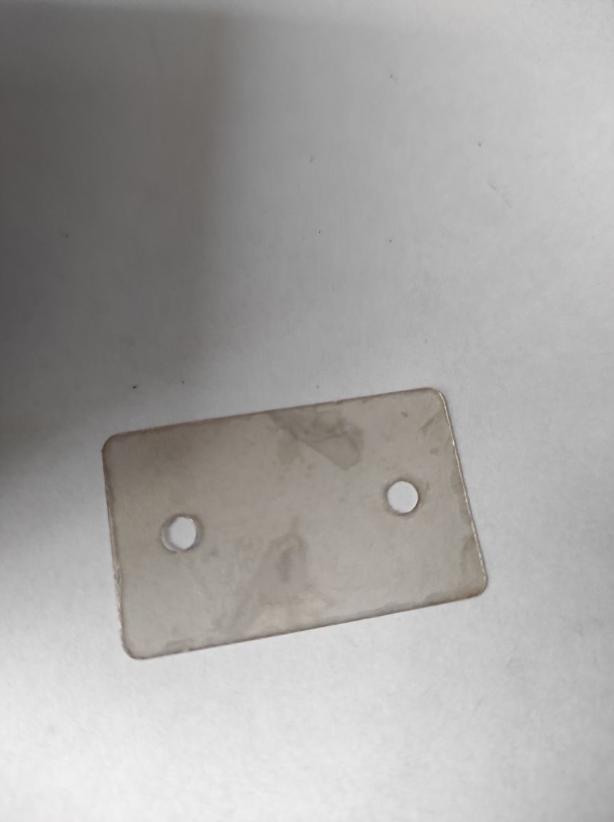

    Jutro zrobię kolejne pomiary ale na tapetę pójdą .... Izolatory! Mika kontra Silikon kontra Ceramika
    Jak macie inne pomysły by robić pomiary z chęcią przeanalizuję i postaram się jakoś wcielić w życie.
    Test izolatorów
    Sam tranzystor przyłożony do radiatora (i po 50 sekundach)

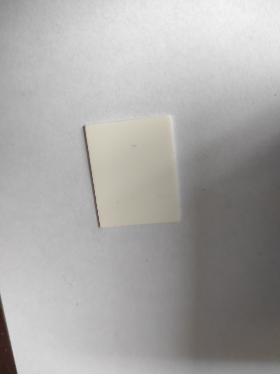

    Tranzystor plus ceramiczna podkładka (i po 50 sekundach)

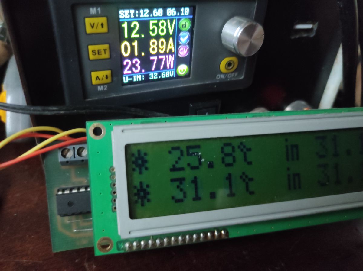

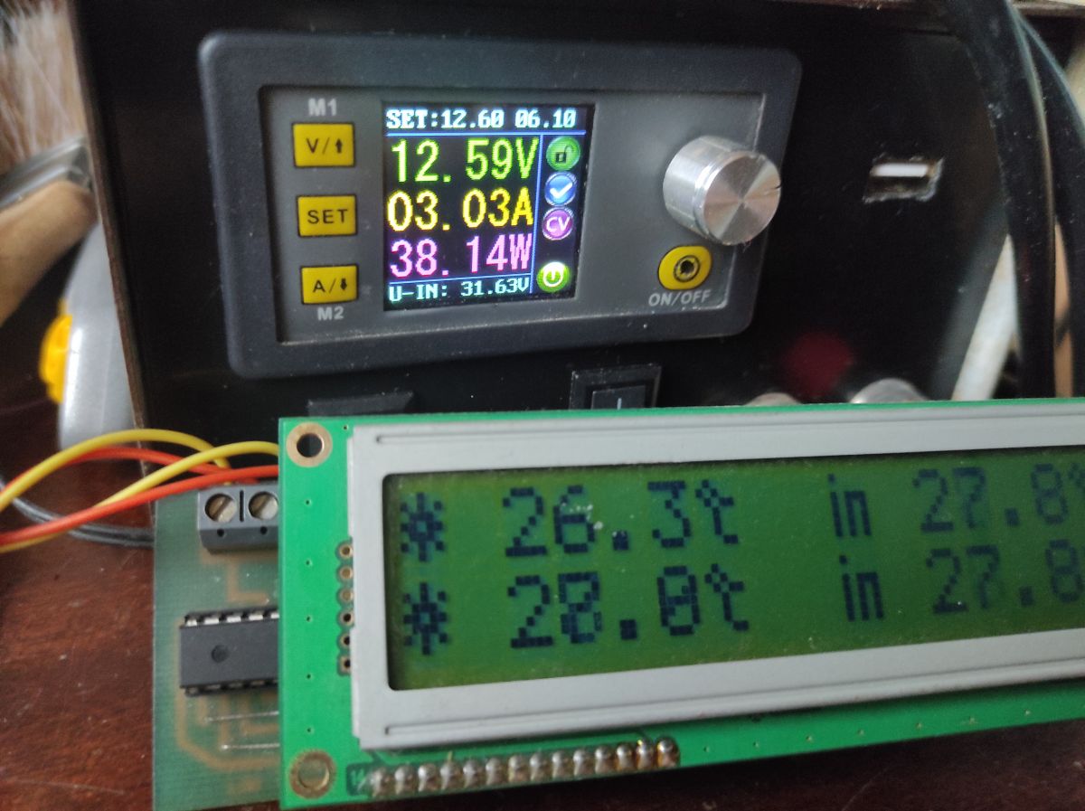

    A teraz z dodatkiem pasty GD-2
    Tranzystor plus mika (i po 50 sekundach)

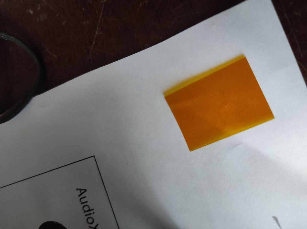

    Tranzystor plus kaptonowa podkładka (i po 40 sekundach)

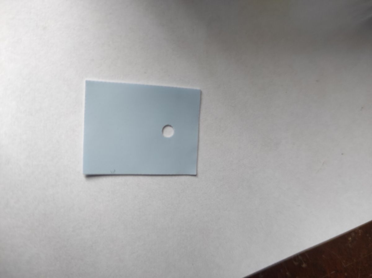

    A tu test z innym tranzystorem, by móc przykręcić go do radiatora przez podkładkę silikonową. Pierwsze zdjęcie ukazuje wyniki na zasilaczu gdy tranzystor nie jest przykręcony a drugie zdjęcie z przykręconym (w tym teście nie ma odczytów temperatur z racji tego że nie było czujnika temperatury zamocowanego do tranzystora - w pierwszym teście czujnik zasłaniał otwór montażowy tranzystora)
    Z moich testów wynika że bardzo dobrą pastą jest GD-2 jednak jej konsystencja (bardzo gęsta) raczej odpada do stosowania w cpu.
    Co do izolatorów moim faworytem jest ceramika, wszelkie silikonowe podkładki nie mają sobie równych z ceramiką. Mika też świetnie wypada, niewiele gorsza od ceramiki.
    Niniejszy test ma tylko zakres poglądowy bo to nie były jakieś super profesjonalne badania/pomiary. Ale jestem ciekaw waszych spostrzeżeń jak i co można poprawić w badaniu

    Dodaje kolejne badania past. Z racji że tranzystor który brał udział w tamtych testach uległ uszkodzeniu (urwała się noga) zrobiłem raz jeszcze pomiary past GD900-1 oraz pasty "H" (widać różnice w pomiarach co świadczy o innej przewodności cieplnej tranzystora ale wyniki są podobne)

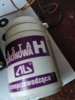

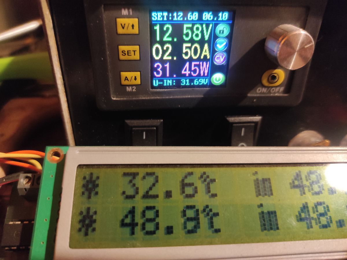

    Pasta silikonowa "H" (i drugie zdjęcie po 40 sekundach)

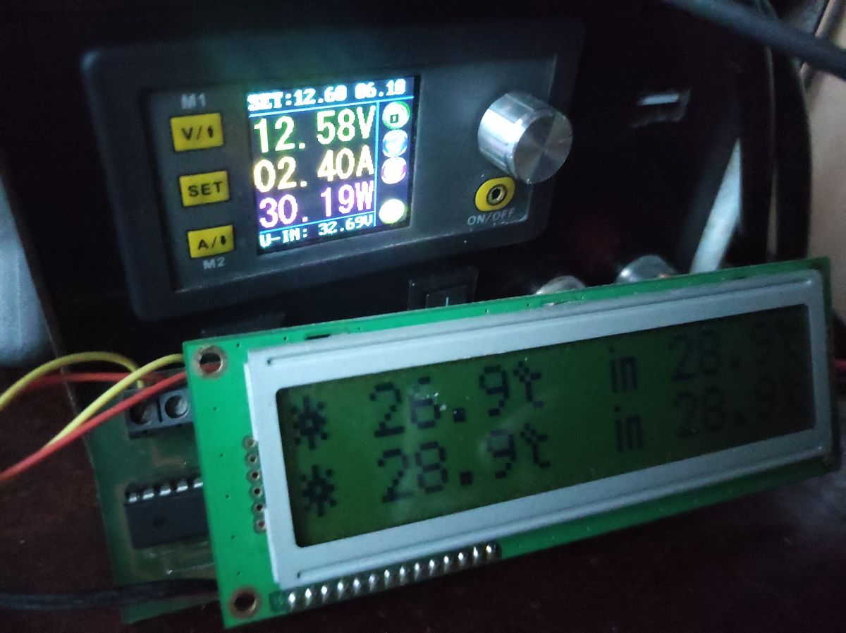

    Pasta GD900-1 (i drugie zdjęcie po 40 sekundach)
    Pasta MTG10 (i drugie zdjęcie po 40 sekundach)

    I po raz kolejny pasta GD2 wypada najlepiej. Nawet by ją można stosować jako termopad.... Tylko nie wiadomo co będzie pod wpływem temperatury z biegiem czasu.... Czy nie wypłynie? Fakt faktem ta pasta po wpływem temperatury jest bardzo miękka i łatwo ją się rozprowadza.
