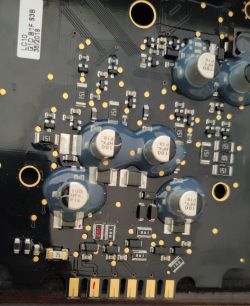

    Witam w lampie ciężarówki volvo, mam przestrzelony rezystor 1r8 przez co brak kierunkowskazów
    problem jest taki że nie mogę namierzyć nigdzie takiego rezystora w takiej obudowie, moc stawiam na 2-3w gdzie zdobyć taki rezystor smd?

    Rezystor 1,8Ω, a jaka moc? Obudowę musisz zmierzyć wymiary.

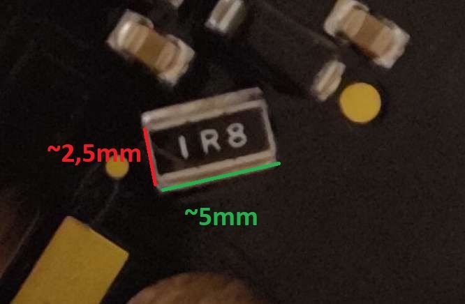

    On wygląda jak równoległe połączenie 3 rezystorów w obudowie 0805. I może warto pójść tą drogą. Trzy rezystor 5,6Ω załatwią temat. Moc to jednak może być problem, bo w 0805 więcej jak 0,125W nie kupisz.
    Ale zmierz wymiary dokładnie.

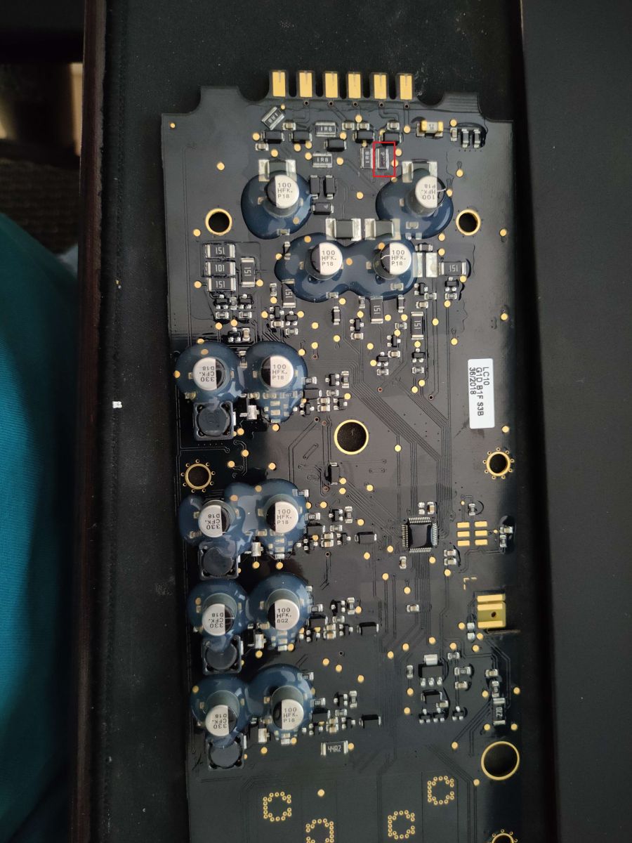

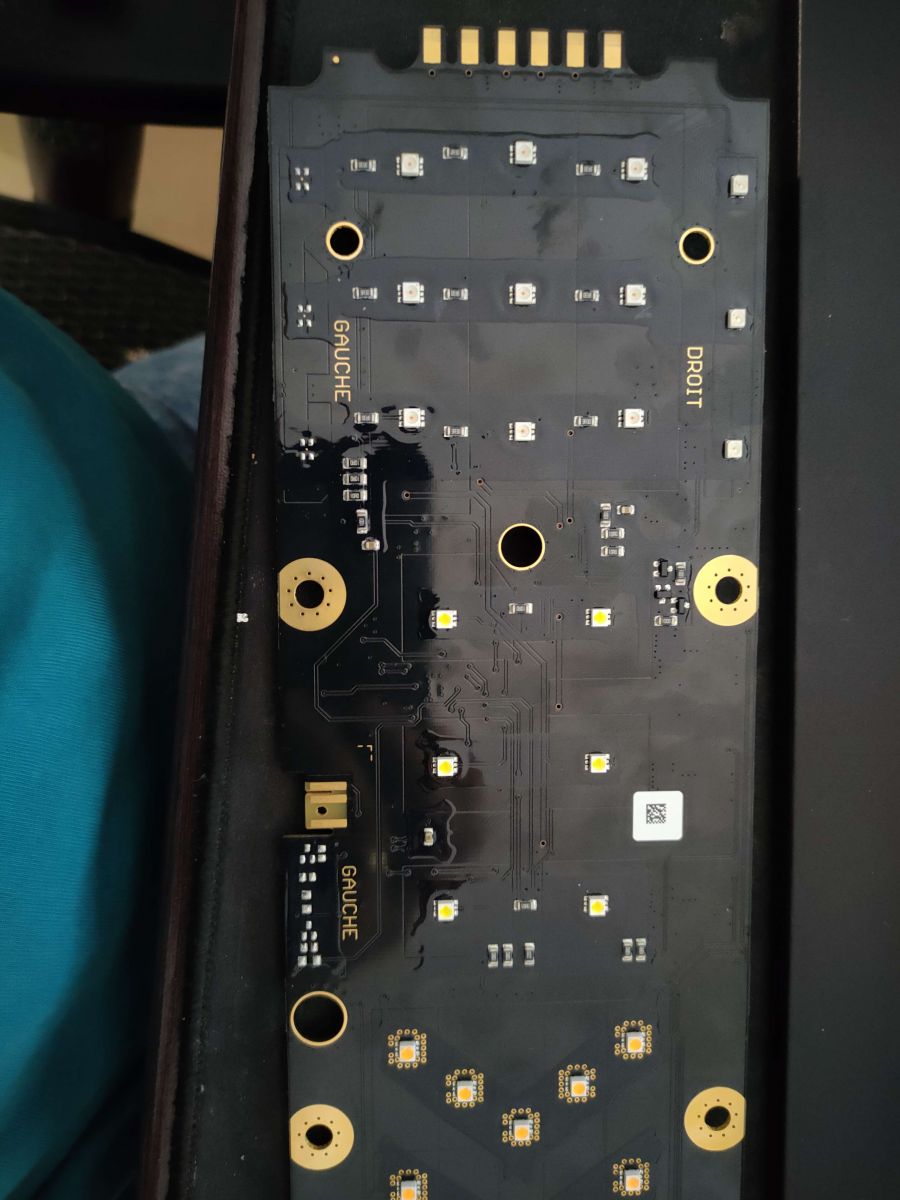

    Kolego klamocik, nie robimy paryzantki, tylko naprawiamy profesjonalnie, pytanie do kolegi mateuszm31, zrób zdjęcie od drugiej strony, bo jeśli masz uszkodzony taki rezystor, to trzeba poszukać dlaczego, może masz tam w obwodzie tranzystor, który jest też uszkodzony.
  • #8 20746427
    mateuszm31
    Gdzie zdobyć rezystor SMD 1R8, 2-3W do lampy ciężarówki Volvo Vignal LC10?
    zdjecie z drugiej strony mam, dokladny pomiar tego elementu dopiero wieczorem jak bede w domu.

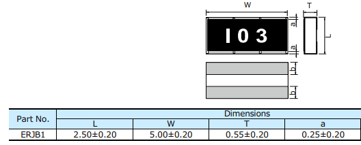

    @Telo @speedy9 zmierzyłem obudowę, krótszy bok ma około 2.5 mm dłuższy 5 mm
  • #18 20747672
    mateuszm31
    no bede musiał cos wykombinować, dziekuje za linki
    Rozumiem ze to bardziej rezystor bezpiecznikowy, wiec wstawienie np 1ohm nie zrobiło by chyba różnicy
    jak myślicie? co byście zrobili na moim miejscu? :D

    Zdjęcie mało ostre, ale tam masz dwa połączone równolegle rezystory o wartości 1,8Ω. Chciałbym wiedzieć, do jakich elementów na tej płycie są one podłączone.
