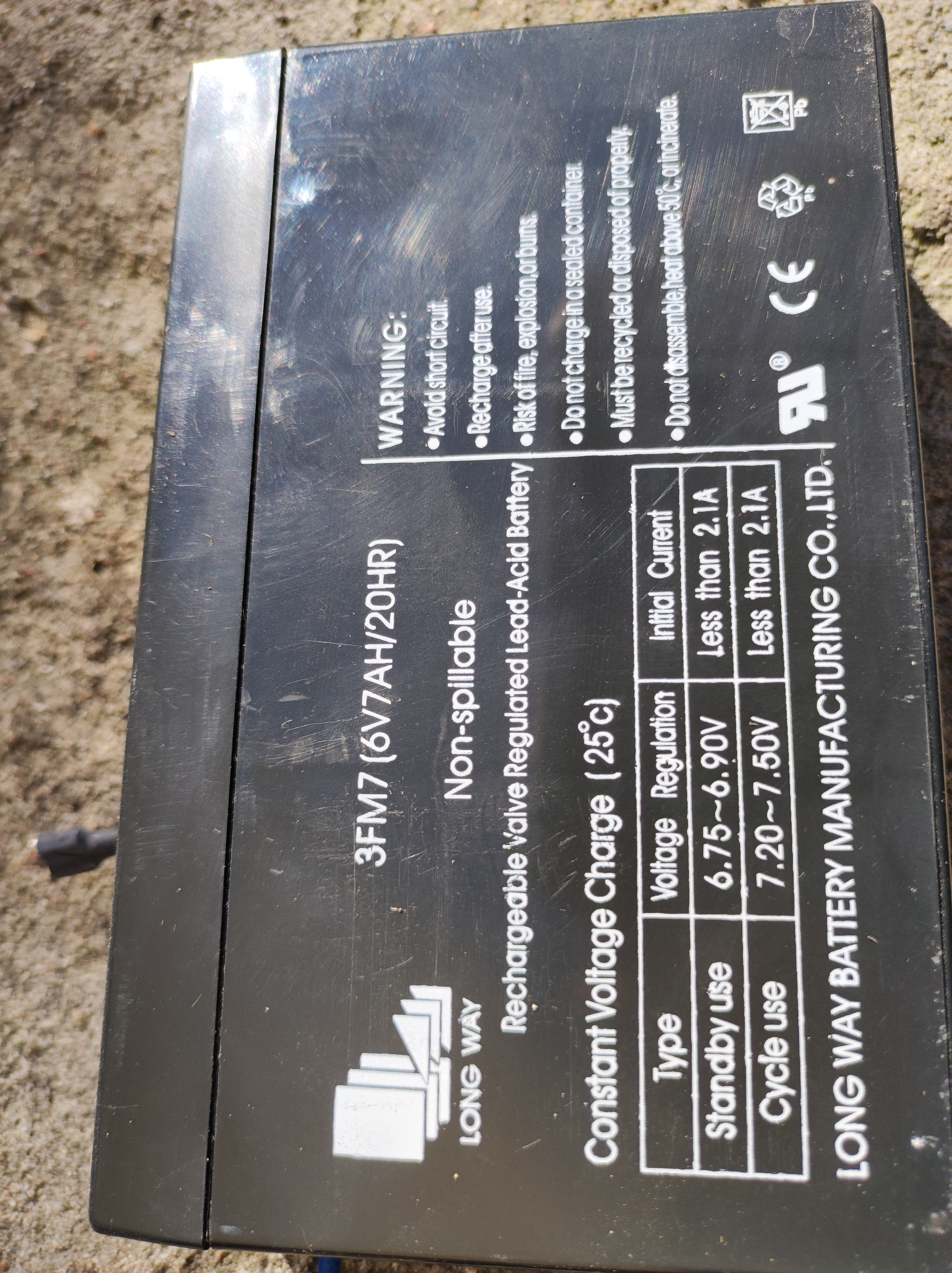

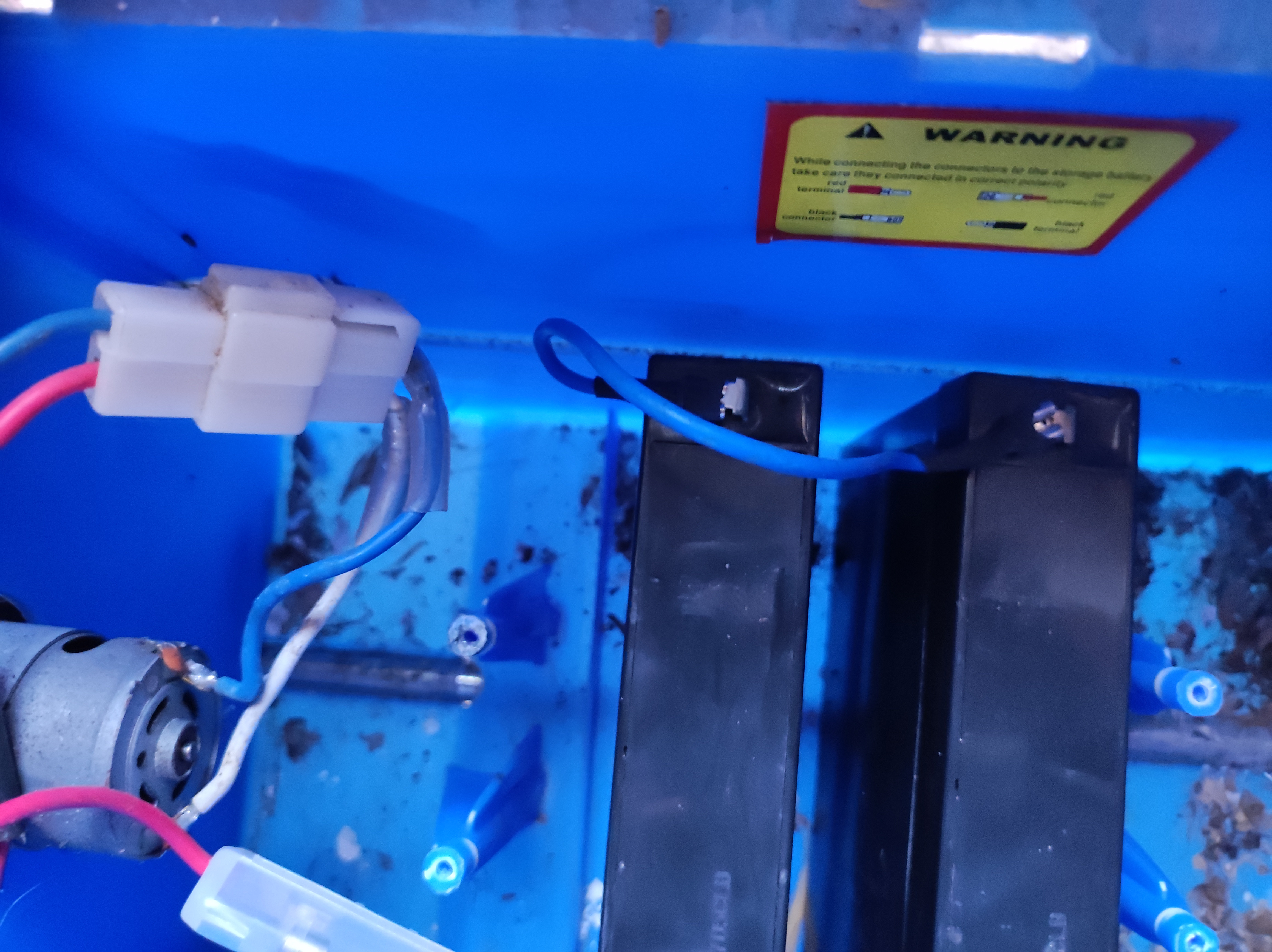

    Jeżeli zły dział to proszę o przeniesienie. Mianowicie. Samochód ale dziecięcy hehe. Miał dwa takie akumulatory jak na zdjeciu. Bardzo długo stał, z 10 lat i najprawdopodobniej umarły. Szukam czegoś nie drogiego, może być chińskie za grosze, aby zastąpić jednym albo dwoma jakie były. Są dwa, takie jak na zdjęciu. A może spróbować reanimacji prostownikiem?
  • #2 20746642
    sosarek
    Przecież akumulatory AGM 6V 7Ah kosztują grosze...
    Jeśli się zmieszczą możesz wstawić większą pojemność.
    Były połączone szeregowo czy równolegle?
    Wstaw zdjęcie od góry.

  • #3 20746643
    milejow
    Masz na korpusie oznaczenie 6V-7Ah, to akumulator żelowy. Kup dwa takie same, a jeśli masz miejsce to jeden 12V/14Ah (jeśli są w szeregu) i po temacie. Ładowanie po takim postoju nic nie da żelówka po głębokim rozładowaniu i leżeniu tyle czasu to trup.

  • #5 20746788
    sosarek
    winmap napisał:
    Jeden jest podłączony do drugiego.
    W JAKI sposób?

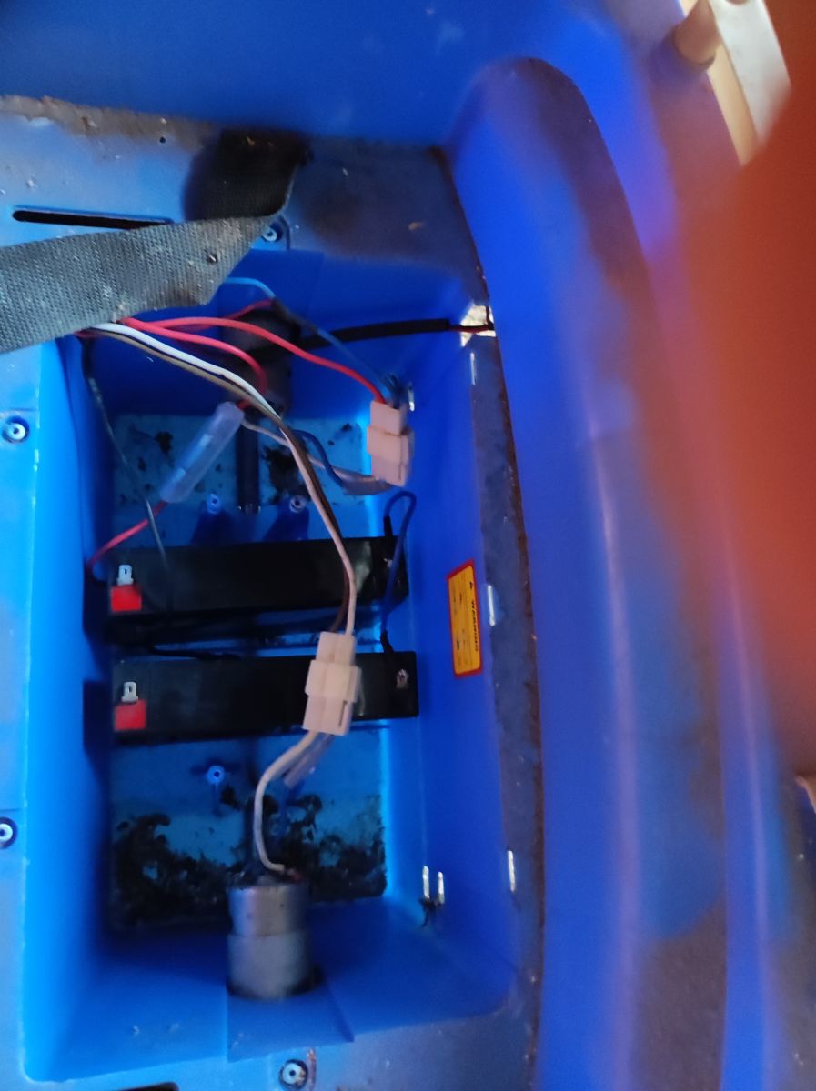

    Zrób zdjęcie miejsca gdzie te akumulatory siedzą w autku i jak są podłączone

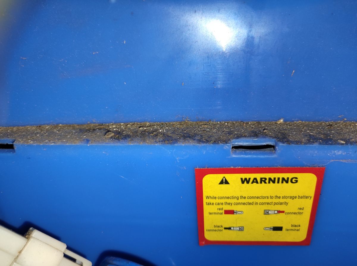

  • #8 20746862
    sosarek

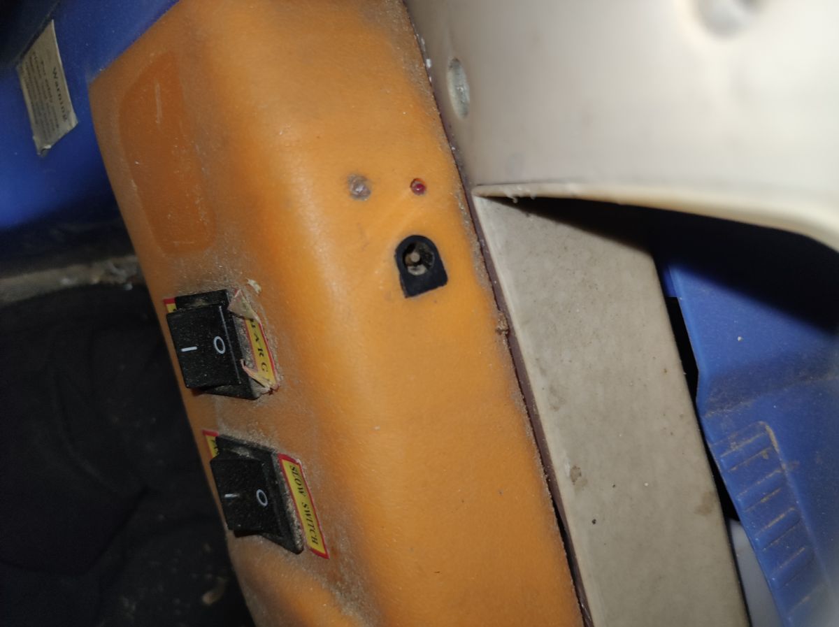

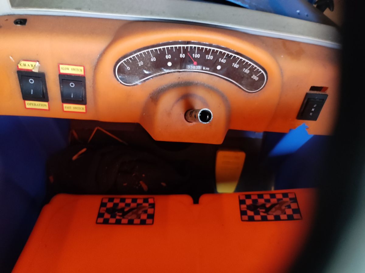

    Akumulatory nie były tam oryginalnie, poza tym są źle połączone - powinny być raczej szeregowo.
    Pokaż gniazdo ładowarki, naklejkę wewnątrz obok akumulatorów i elektronikę.
    Pomogłem? Kup mi kawę.

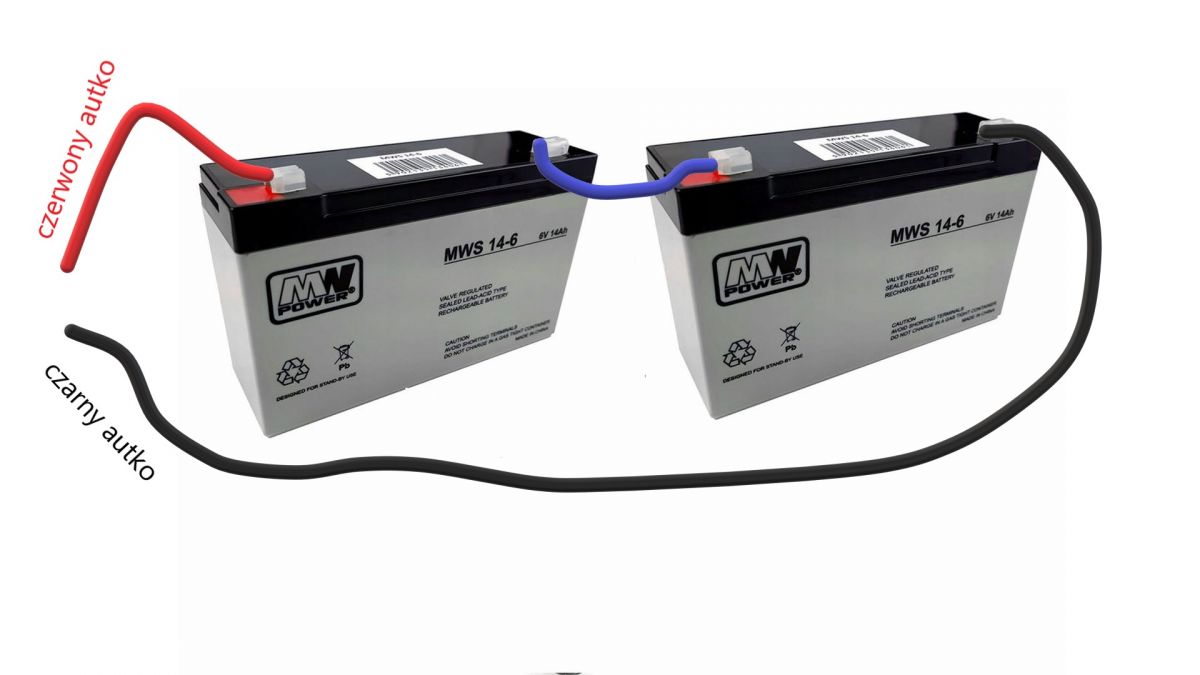

  • #9 20746901
    modziul
    Takie autka są i na 6V i na 12V ( w zależności od ilości walających się silników w chinach). Mam coś takiego 2X 6V równolegle. Ten ma pojedynczy przewód do łączenia szeregowego co zauważył kolega powyżej więc jest na 12V i akumulatory są źle połączone.
  • #10 20746926
    milejow
    Dokładnie jeden z nich ma zamienione bieguny. Kup dwa 6V/7ah(jeśli się zmieszczą, jak nie to jeden 12V/10-14ah) i będzie ok, ten z linka co podałeś zostanie wyssany w 10 minut
    Mój młody w quadzie z silnikami 4x45W ma akumulator 12v/10ah i wysysa go w godzinę agresywnej jazdy, taki akumulatorek to wydatek ok. 60-70zł

    #14 20747592
    a_jablon
    Poziom 34  
    Kolego,
    Po pierwsze: akumulatory podłączone są błędnie: kabel CZARNY powinien iść w MINUSA jednego z akumulatorów (oznaczmy go 1-), plus tego samego akumulatora ( 1+ ) łączysz z minusem drugiego (2 -) tym krótkim kabelkiem, plus drugiego (2+) idzie w kabel CZERWONY.
    Sugestia, jak należy połączyć akumulatory 6V 7Ah, znajduje się na naklejce (rozróżnienie TERMINAL / CONNECTOR).
    Zwróćcie proszę uwagę, że załączone okablowanie NIE UWZGLĘDNIA możliwości połączenia równoległego (wiązki wyglądałyby inaczej - miałyby konektory podwójne).
    Jeżeli obydwa akumulatory przytulone do siebie mieszczą się w środkowej przestrzeni, nie ma co się zastanawiać - zastąp to akumulatorem 12V np: 9Ah, 8,5Ah. Jeden dobry akumulator kupisz do 100zł.
    Zmierzyłbym szerokość dostępnej przestrzeni, bo może wejdzie tam nawet np: AGM 12V 12Ah...
    Rozwiewam wątpliwości: schemat podłączenia wskazuje jasno, że połączenie akumulatorów ma być szeregowe, zatem silniki są tam 12-woltowe.
    Jak to zwykle z takimi szeregami (i ich ładowaniem) bywa: lepiej zastosować 1 x 12V niż 2 x 6V (różna rezystancja wewnętrzna akumulatorów, ładują się do różnych napięć, brak balansera).

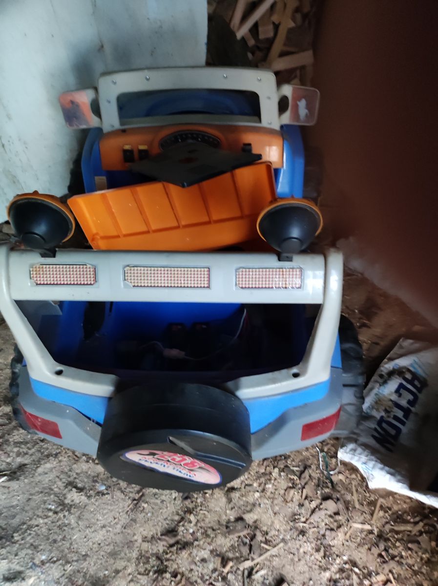

    Ma kierownicę ale ona jest osobno na baterie 3. Jedynie światła tylnie, przednie. Jak go na sucho pchałem to się coś tam zapalały. Czyli jakiś tam prąd był.
    Jak widać dostałem go i prubuje reanimować. Biegi pourywane ale to sobie przełącznikami poradzą 😁 kierownica w modernizacji bo nadlamali ale epoksydowy klej dał radę. I dał tego nie chcę w niego wkładać. Najważniejszy jest ten akumulator.

    Kolego, zainstaluj tam ten aku 12V 12Ah i daj znać o efektach. Żadnej „zmiany” napięcia tu nie ma. Zmieniamy szereg 2 x 6v na 1 x 12v. Matematyka twierdzi, ze wynik ten sam a odpada nam problem z balansowaniem przy ładowaniu. Na plus również większa pojemność aku. Zagrożeń tu nie widze, może poza takim, ze zabraknie 2mm przy instalacji w zabawce

    Akumulatorek dotarł. Póki co zadziałało ale był słaby. Rano będę wiedział czy samochodzik jest sprawny 👍 12 godzin ładowania.

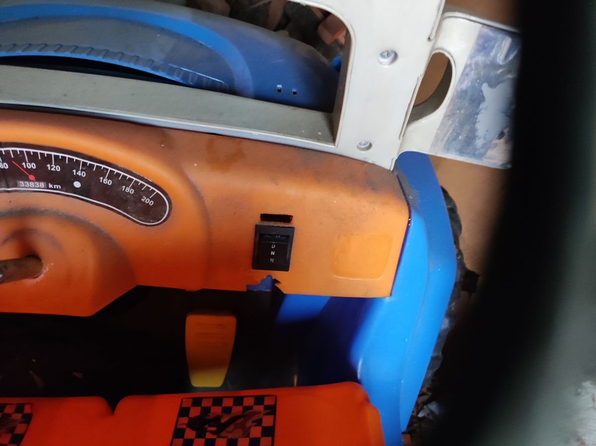

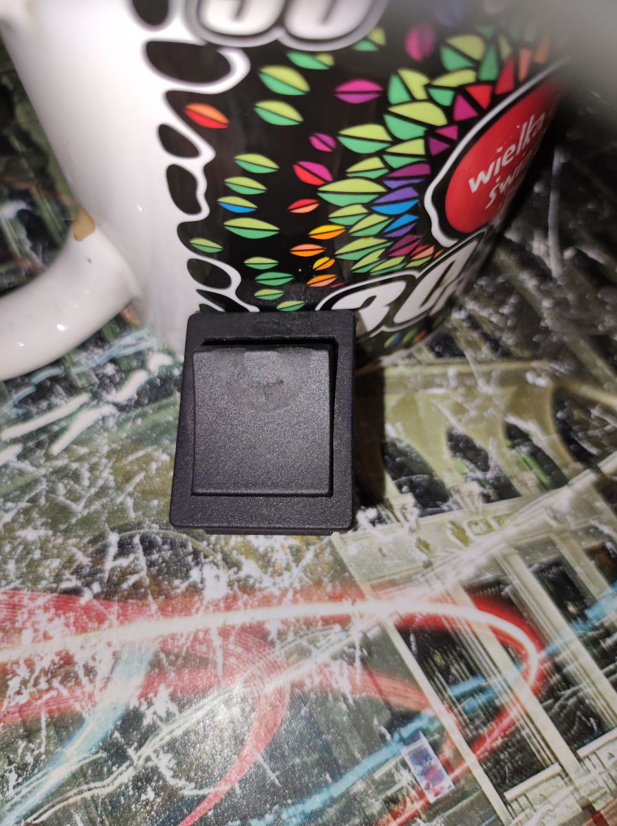

    Witam. Wracam do was jeszcze z pytaniem. Ile czasu taki akumulator zazwyczaj ładuje się jak już jest słaby. Poza tym mam nadzieję że jak podłączam ładowarkę do autka to tam po drodze zanim dojdzie do baterii prąd to nie ma jakiegoś ograniczenia.
    Jest jeszcze uszkodzony włącznik ale nigdzie nie widzę takiego na aukcjach. Może wiecie gdzie dostanę.

  • #28 20760473
    winmap
    a_jablon napisał:
    To nie chodzi o taki zwykły przełącznik. To przełącznik starter. Za chol.ere nigdzie nie mieli. Dorwałem jedną ofertą na allegro. Jest najbardziej podobny do mojego.
    Jak by to był taki zwykły to już bym dawno miał sprawny samochodzik.

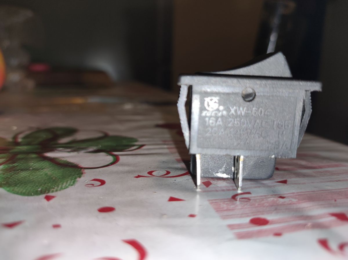

    Chodziło o takie coś
    https://allegro.pl/oferta/przelacznik-do-aut-na-akumulator-pedalek-gazu-6pin-12436377213
    Zobaczymy czy będzie pasować.

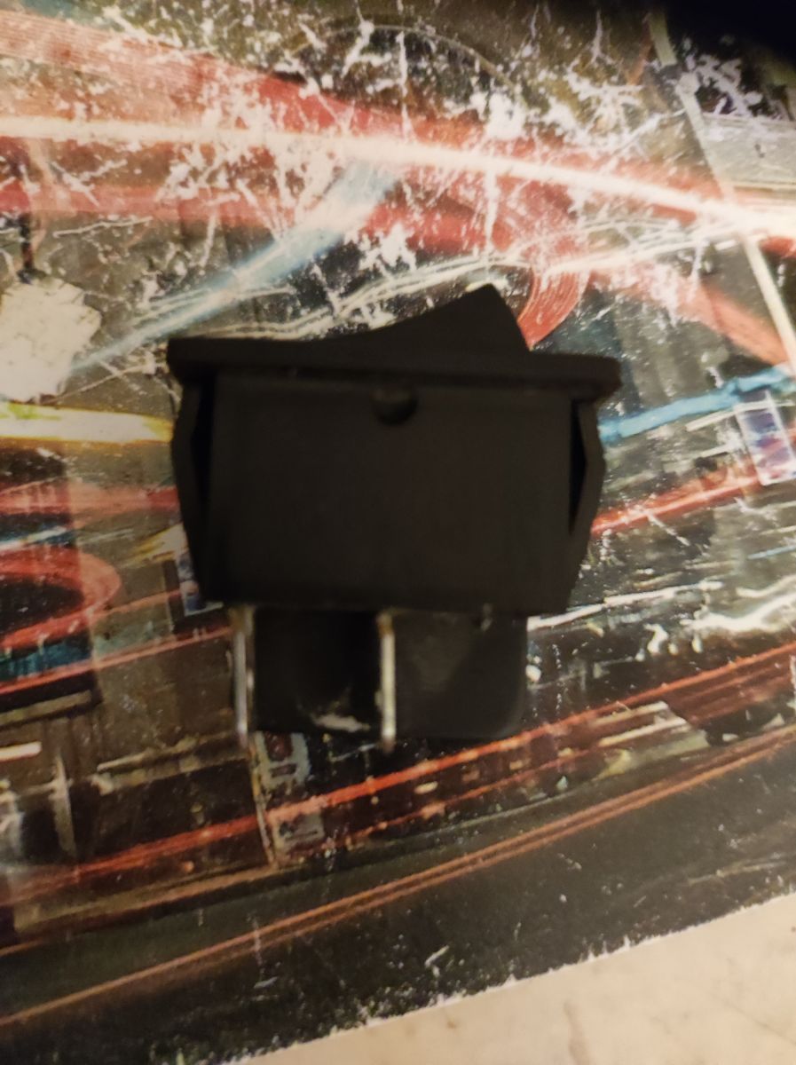

  • #29 20765241
    winmap

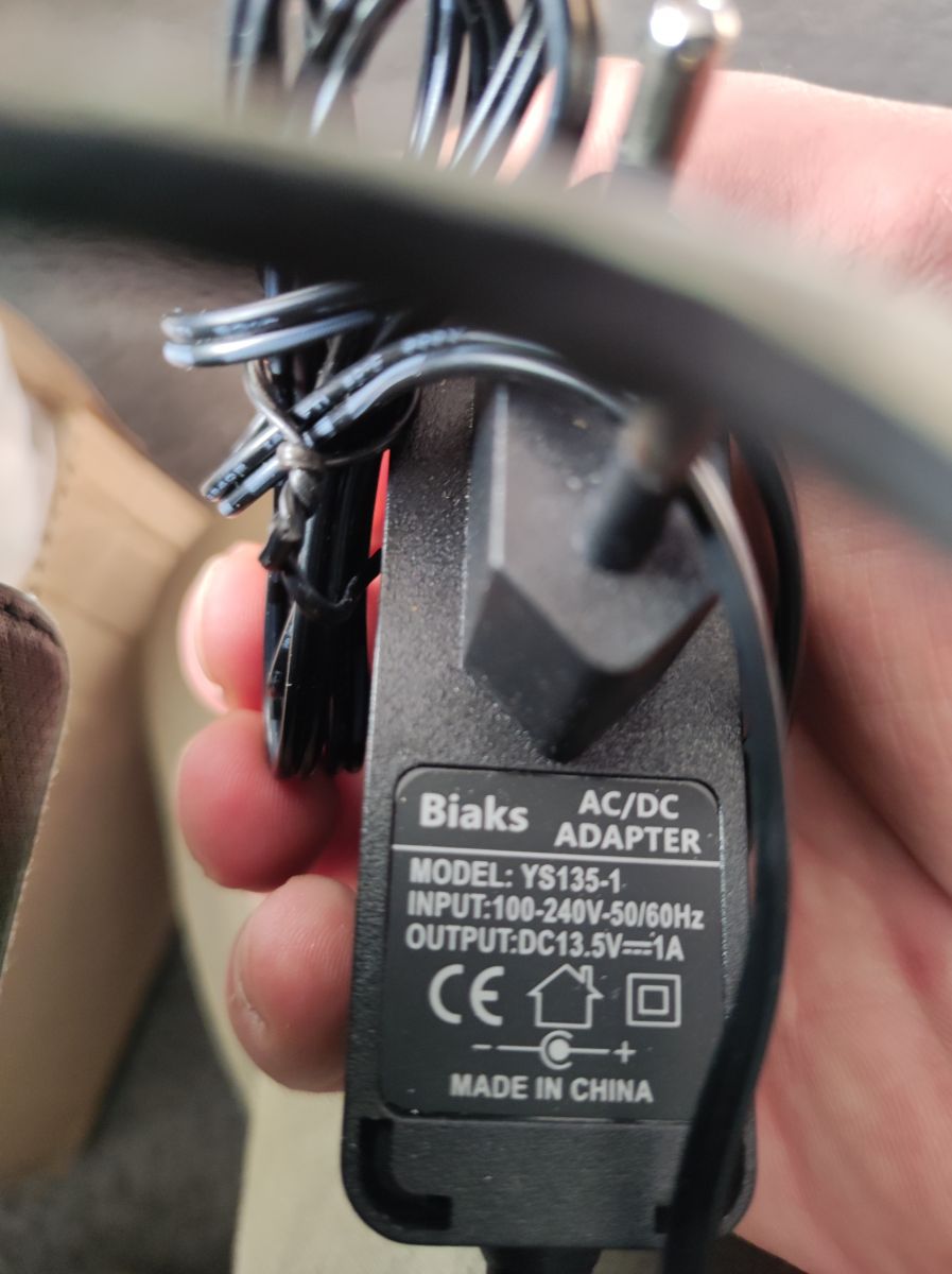

    Włącznik dotarł. Troszkę inaczej działa ale spełnia swoje zadanie. Chciałem zapytać czy taka ładowareczka jak na zdjęciu wgl ładuje ten akumulatorek? Podłączam ją do samochodzika. Tam jest wejście. Zanim ten prąd dojdzie do baterii idzie trochę kabli a przy samym podłączeniu do akumulatora są takie nawet spore bezpieczniki. Może Lepiej zaopatrzyć się w jakieś wejście do takiej ładowarki, podłączyć się do akumulatora bezpośrednio? Zastąpienie lub reanimacja akumulatorów do samochodu dziecięcego
  • #30 20765260
    a_jablon
    Poziom 34  
    Złap gdzieś ładowarkę bezpośrednio wpinaną w akumulator: czy to na krokodyle czy też na szybkozłączki. Najlepszy będzie jakiś "automat" - odcinający ładowanie po naładowaniu akumulatora.
    Odpinasz bieguny od auta, ładujesz aku na full, podłączasz i dzieciak ma frajdę ;)
