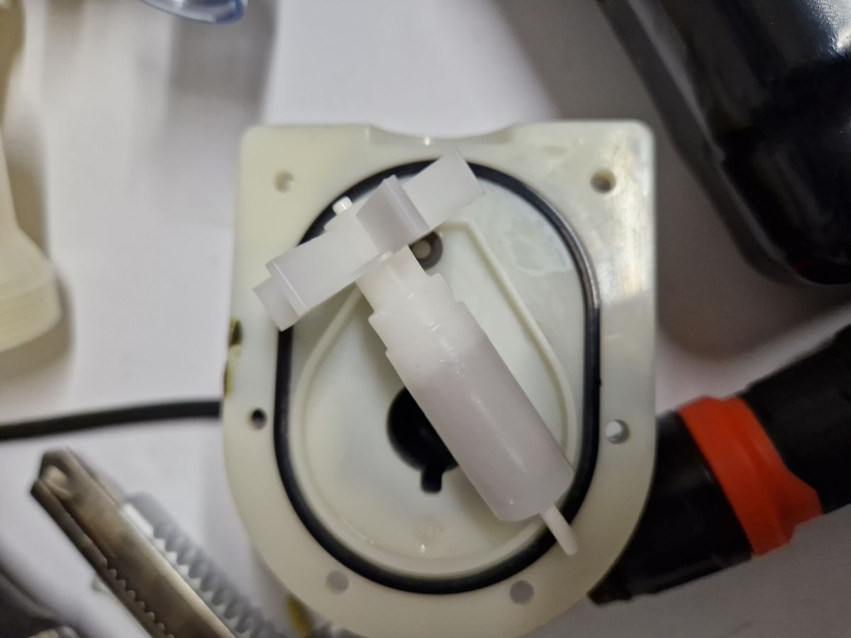

    Trochę poczytałem i może to być wina wirnika w pompie filtrującej - model 58113 (zdjęcie 1).
    Jak sprawdzić działanie pompy filtrującej 58113 w Jacuzzi Hawaii HydroJet? Błąd E02
    Rozebrałem jacuzzi i doszedłem do tej pompy.
    Generalnie wirnik wygląda ok - nie ma pęknięć czy innych widocznych uszkodzeń (zdjęcie 2).

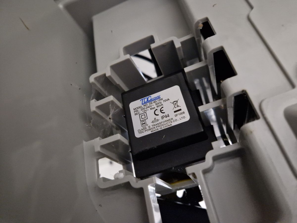

    Pompa zasilana jest zasilaczem DE-60-12W (zdjęcie 3).
    Jak można sprawdzić czy ta pompa działa?
    Jeśli uszkodził się zasilacz to czy mogę ją podpiąć na krótko np. pod zwykły zasilacz 12V?
  • #2 20747605
    kindlar
    Silnik jest na 12V ~ czyli napięcie przemienne AC. Takiego zasilacza/ transformatora potrzebujesz, bez prostowania napięcia na stałe jak w standardowych zasilaczach DC.
    Zasilacz też zmierz miernikiem czy daje 12V pod obciążeniem żarówką samochodową.
  • #3 20752302
    boroos
    informacyjnie dla potomnych :)
    powodem nie działania pompy filtrującej był gumowy uchwyt trzpienia wirnika - taka malutka gumka :)
    kupiłem zestaw z wirnikiem ale w sumie wykorzystałem tylko gumkę, którą pewnie można zastąpić dopasowaną grubszą uszczelką dociętą nożykiem do tapet :)
