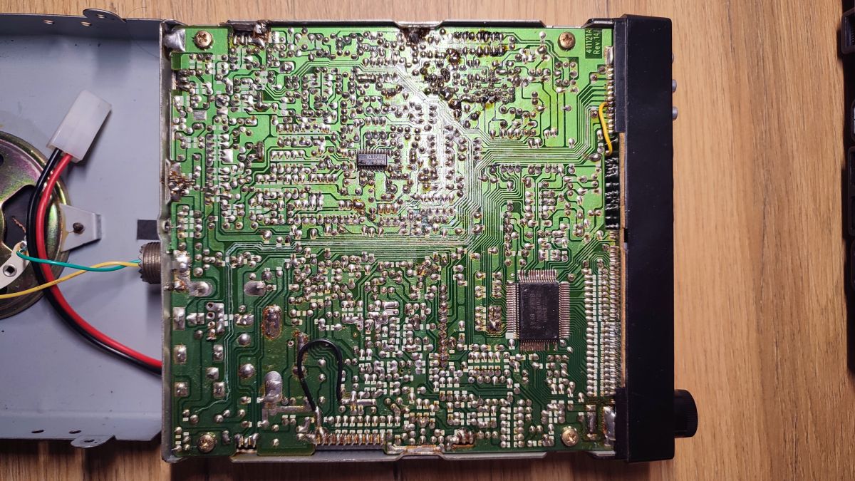

    Norbas78
    Pacjent to Alan 48 Plus (nie multi) który jeździ w aucie już z 15 lat.
    Problem - brak nośnej po wciśnięciu nadawania.
    Najpierw braki były chwilowe. Po włączeniu kilka minut brak nośnej, potem się pojawiała i radio działało normalnie. Potem te braki nośnej od czasu włączenia się wydłużały. Teraz nośna już rzadko się pojawia.
    Wiem, że radyjko stare, ale mam sentyment.
    Co może być powodem? Jaki koszt ewentualnej naprawy uczciwy?
    Ewentualnie - jeśli posiadający multimetr i lutownicę laik z zacięciem dałby radę, to może ktoś byłby uprzejmy mnie pokierować?

    Mikrofon, przełącznik N/O, przewód sprawne? To jedna z najczęstszych usterek dająca takie efekty.
    Należałoby sprawdzić zimne luty, zwłaszcza w okolicy VCO.

    Standardowo. Przelutuj VCO i wróci do żywych (to ta część płyty pod ekranem).

    Mikrofon sprawny. Wymieniałem jakiś czas temu na nowiutki. Kanały przełącza. Po skręceniu blokady szumów itd. radio szumi donośnie, tyle że nie ma nośnej.
    Czy moglibyście na jakiejś fotce wskazać mi, gdzie mam dokładnie te luty popoprawiać? Niestety obce mi nazewnictwo VCO. :-(
    Pod ekranem czyli spodnia część płyty cała do przelutowania świeżą cyną?
    Zrób zdjęcie spodniej części płyty drukowanej, to postaramy się Ci wskazać to miejsce.

    VCO, czerwona ramka na zdjęciu. Widać, że ktoś już tam poprawiał luty, co nie zmienia faktu, że warto jeszcze raz poprawić te i nie tylko te punkty.

    Dziękuję. Spróbuję poprawić tam luty.
    Radio z 15 lat temu albo i dawniej miało zwiększaną tylko moc. Potem z kolei, kiedy padło nadawanie i odbiór, z powrotem na 4 W. Od 2015 roku nie otwierane. Serwis tzw. "grzybek" w Warszawie... o ile jeszcze istnieje.
