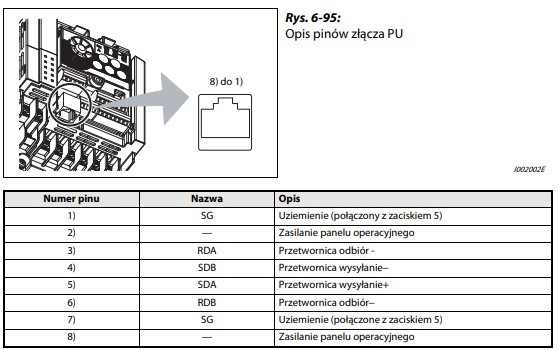

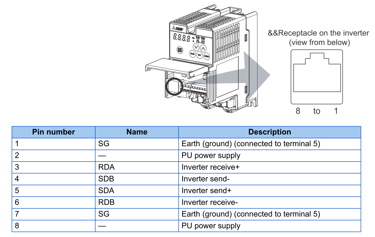

    Mam w pracy kilkanaście falowników Mitsubishi serii FR-D700 i posiadam oprogramowanie "MELSOFT Series FR Configurator2".
    Co robię źle, że nie mogę się połączyć z żadnym falownikiem?
    Kabelek mam zrobiony wg rysunków poniżej a posiadany konwerter USB/RS485 działa mi poprawnie w połączeniu z innymi urządzeniami.
    Ustawienia parametrów komunikacji (P117 - P124 i P549) sprawdzone a mimo to falowniki nic nie odzywają się i nie są wykrywane.
    Zamiana pinów w porcie RS485 oczywiście też nic nie daje.

    Parametr P549 tego falownika określa protokół komunikacji na Modbus RTU albo Mitsubishi ("computer link") więc do komunikacji z softem raczej musi być wybrana ta druga opcja.
    Próbowałem teź przełączać go w tryb MODBUS ale żadnych odpowiedzi nie otrzymałem.

    Czy byłbyś w stanie "przedzwonić" mi swój posiadany kabelek aby powiedzieć która żyła z czym jest połączona?

    Właśnie temat pinów we wtyczce nie daje mi spokoju i stąd prośba.
    Tym bardziej, że kiedyś bawiłem sie innym falownikiem i wydaje mi się, że był tam inny rozkład pinów. Ale to tylko takie przemyślenie bo to daaaawno było i zupełnie inny napęd.

    Sprawdziłem połączenia i nie ma tam nic "dziwnego". Tylko ja używam konwertera dla RS422 a nie RS485. Mam połączone obie pary symetryczne bez zwierania S i R.
    Nie odwróciłeś przypadkiem wtyczki (symetrycznie przewodów)?

    Szczerze to odwrócenie biegunowości to pierwsza rzecz, którą zrobiłem i w zasadzie bez efektu.
    Muszę pogrzebać w „szpargałach” i znaleźć konwerter na RS422 - spróbuje tą drogą jeszcze.
