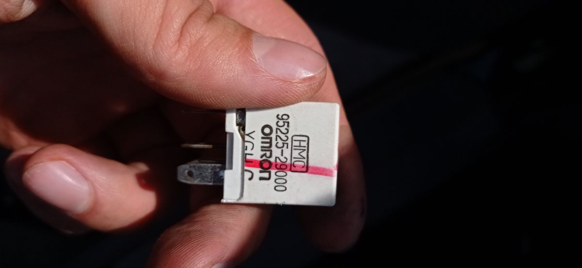

    Witam, niedawno padł mi przekaźnik od otwierania centralnego zamka w Kia Carens II (2003r). Zamyka się normalnie z pilota i kluczyka. Teraz mam następujące pytanie: czy można zastosować jakiś zamiennik takiego przekaźnika? Nowe oryginalne niestety niedostępne. [center]Zamiennik przekaźnika otwierania c.zamka w Kia Carens II (2003r) - pytanie o dostępność[/center]

    Mozna dać zwykły przekaźnik uniwersalny, np.HFV6-K
