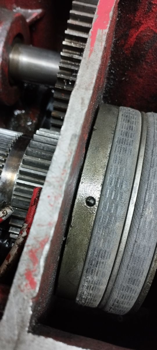

  • #9 20762675
    dejv42
    Witam ponownie. Nie chcąc zaczynać nowego tematu, chciałem jeszcze zapytać, czy w tym otworze na zdjęciu powinna być śruba? Dodam, że widać w środku, podczas obracania, drugi otwór. Koło pasowe przesuwa się lekko w lewo, natomiast kiedy wkręciłem tam śrubkę, przestało przesuwać się w lewo, ale na panewkach obraca się swobodnie. Czy ma być ta śruba, czy nie? Pozdrawiam. TUE 35 - pytanie o funkcjonowanie pokrętła stołu krzyżowego
