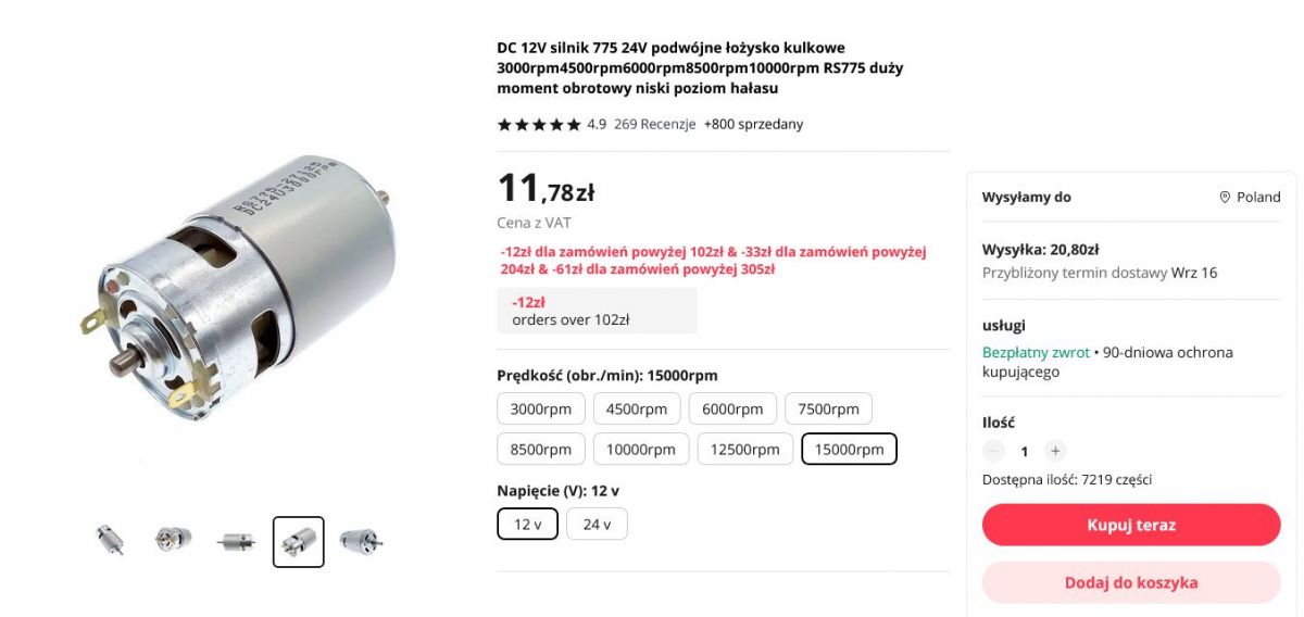

    Tu kolejny problem - silnik. Na szczęście dziś takie silniki są łatwo dostępne - Tu warto poszukać (najlepiej jednak na Aliexpress - tam jest największy wybór) silnika na łożyskach tocznych (zdecydowanie bardziej odporne na zużycie i przy okazji... cichsze!) o obrotach rzędu co najmniej (!) 10 000 /min.
    Przykładowy taki silnik:
    Wiertarka PCB - projekt koncepcyjny na podzespołach z Aliexpress - zobacz jakie to proste
    Moc jest tu już na drugim miejscu (Należy szukać wśród silników o max mocy 50-góra 100W - więcej naprawdę nie potrzeba) - raz, że średnica wiertła niewielka, a dwa; że wysokie obroty pozwalają na zmniejszenie mocy. Najwygodniejszy w aplikacji będzie silnik szczotkowy na prąd stały - w zależności od własnych zasobów na 12 lub 24V - jeśli nie dysponujemy zasilaczem mogącym dostarczyć takiego napięcia i mocy (prąd podczas włączenia wielokrotnie większy od prądu nominalnego - trzeba o tym pamiętać w wypadku zasilacza impulsowego może to być problem) należy niestety albo zakupić "gotowca, albo - wykonać samodzielnie. Wierzę, że każdy elektronik hobbysta ma w swoich "przydasiach" co najmniej jeden transformator idealny do takiego zastosowania l;ub zasilacz impulsowy.
    Jedna problem mamy z głowy. Wiemy gdzie szukać i na co zwracać uwagę podczas szukania odpowiedniego silnika.

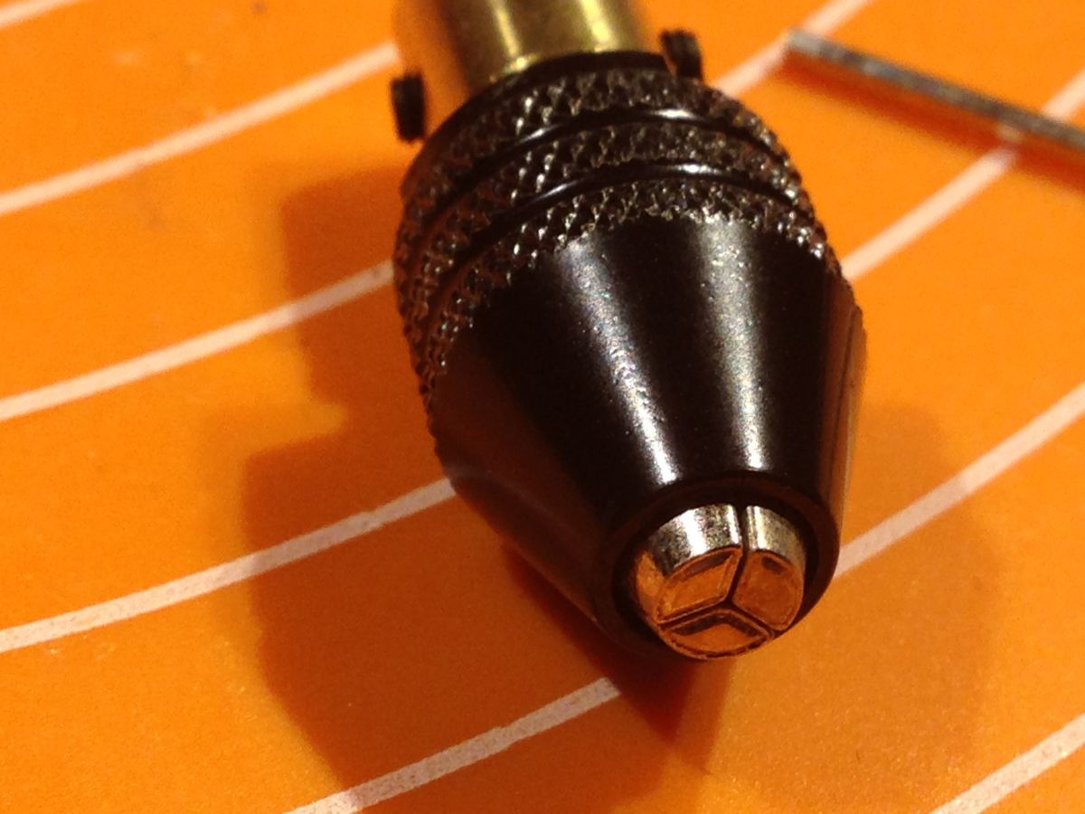

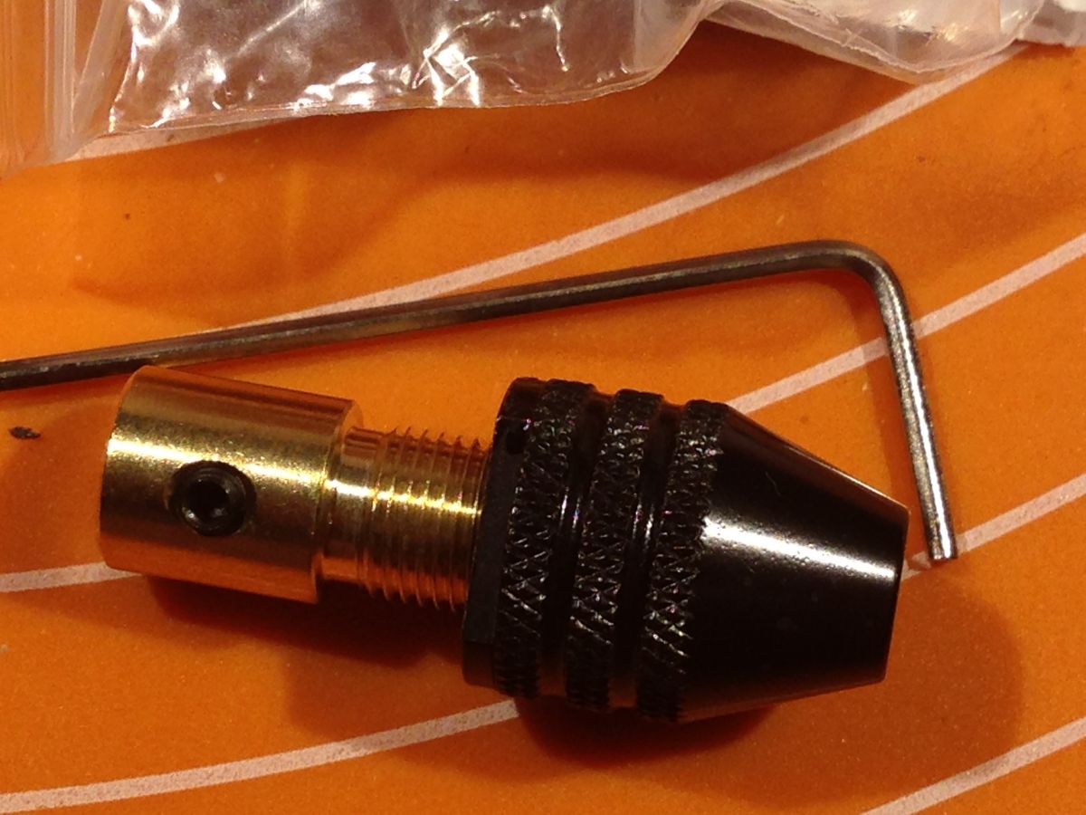

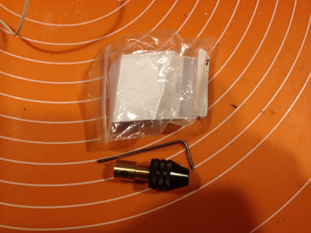

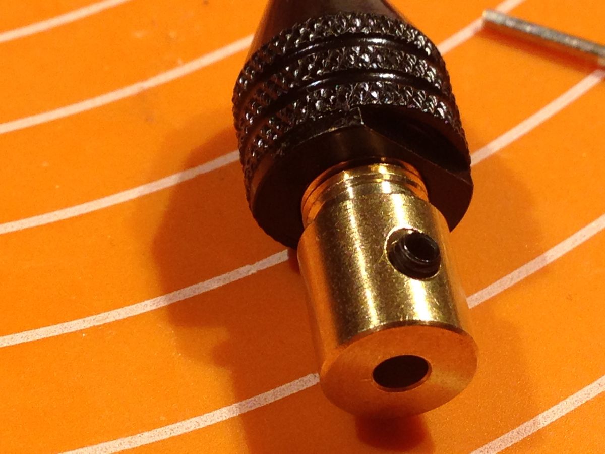

    Kolejny element jaki należy zakupić to odpowiedni uchwyt wiertarski - i tu również Aliexpress pomyślało o nas - hobbystach i ma w ofercie dwa najbardziej odpowiednie;
    Pierwszy z nich to uchwyt wiertarski na kluczyk (taki jak w "prawdziwej" wiertarce) mogący pracować z wiertłami o średnicy od 0,3mm do 4mm (już kiedyś przedstawiłem taki w jednym z tematów).
    Drugi to jeszcze mniejszy ale równie dobry dla naszych zastosowań uchwyt zaciskany ręcznie :
    Wiertarka PCB - projekt koncepcyjny na podzespołach z Aliexpress - zobacz jakie to proste Wiertarka PCB - projekt koncepcyjny na podzespołach z Aliexpress - zobacz jakie to proste Wiertarka PCB - projekt koncepcyjny na podzespołach z Aliexpress - zobacz jakie to proste
    Koszt do ok. 10 (!) złotych...
    Należy zwrócić uwagę (w wypadku poprzedniego uchwytu również!), by tuleja mocująca na osi silnika miała otwór o średnicy odpowiadającej średnicy wału silnika jaki posiadamy/zamierzamy kupić. Typowe interesujące nas średnice to 3,17mm i 5mm - co prawda są i silniki (i tuleje do uchwytów) z osią średnicy 2mm ale te są już zbyt małej mocy i nas nie interesują.
    W zestawie otrzymujemy kluczyk ampul odpowiedni do śrubek w uchwycie (mocujących uchwyt na osi silnika). Nie polecam wymieniać ich na inne (M3) z powodu możliwości braku odpowiedniego wyważenia - przy obrotach rzędu 10000 nawet ułamek grama różnicy wprowadza całość w ogromne wibracje - a tego nie chcemy - wiertło widiowe jest kruche...

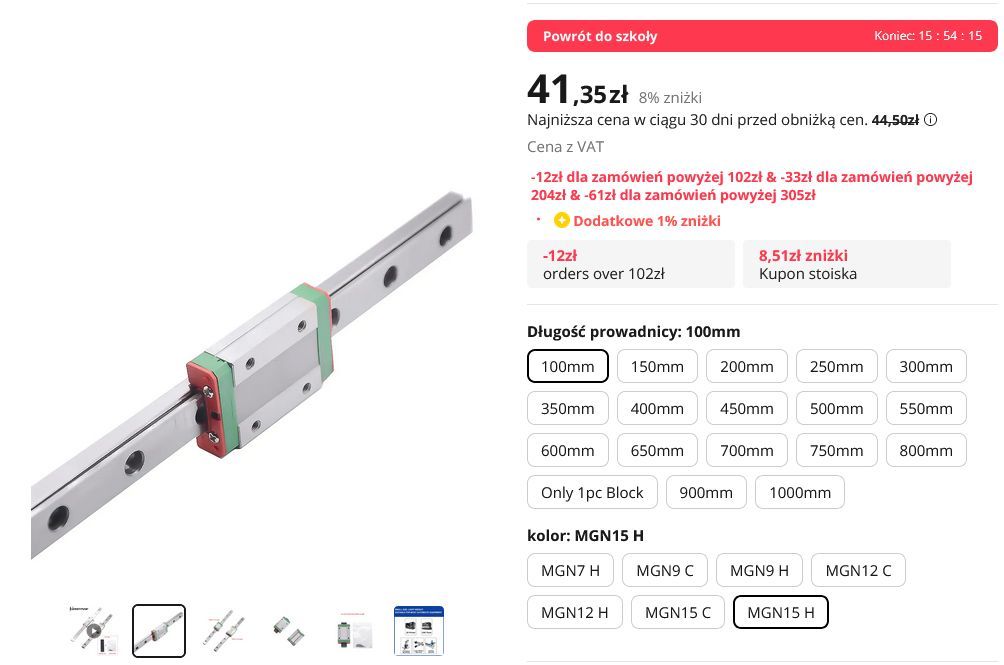

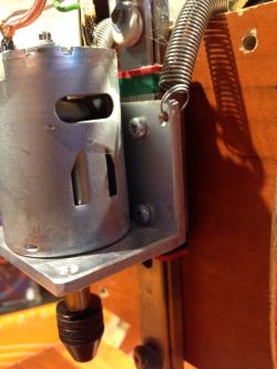

    Mamy silnik, mamy uchwyt - wypadałoby jakoś wymyślić jak ten tandem mocować w sposób umożliwiający płynne i precyzuje poruszanie nim w dół i górę, a za to bez żadnego ruchu na boki... Tu znów na przeciw naszym problemom wyszedł Aliexpress oferując ... szynę łożyskowaną na łożyskach liniowych:
    Długość jaka nam będzie przydatna to ok. 15 cm. Tego rodzaju szyna ma same zalety - niezwykle lekko przesuwa się po niej (tu jest już w komplecie) wózek, a przy tym luzy są pomijalnie małe - zwłaszcza te poprzeczne na których nam szczególnie nie zależy... Gdyby co - wózki są dostępne w różnych wielkościach (długość/szerokość) - najlepiej wybrać dłuższy i na tyle szeroki by bez problemu można było solidnie zamocować na nim kątownik z silnikiem.
    Ten kątownik - niestety nie dostępny w postaci "gotowca" należy wykonać samodzielnie - ja zrobiłem go z kawałka fabrycznego kątownika aluminiowego o grubości ścianki 4mm - jest wystarczający solidny i z cała pewnością nie będzie się odkształcać podczas nawet wiercenia dużych otworów z dużą siłą.
    Musimy jedynie precyzyjnie wywiercić w nim potrzebne otwory - do mocowania na wózku i mocowania samego silnika:

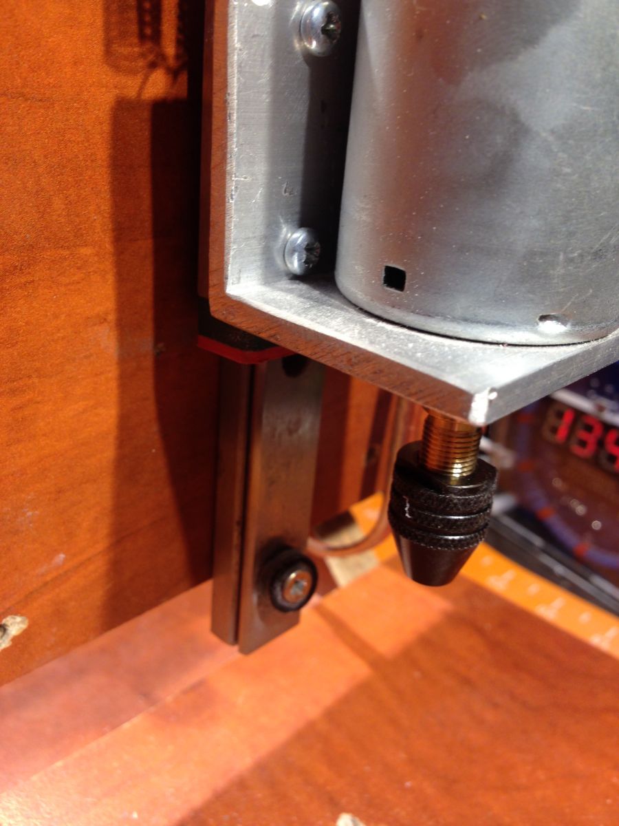

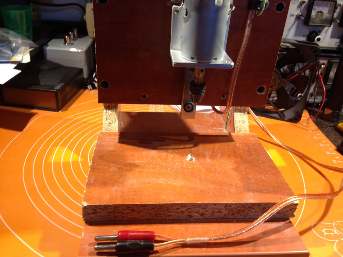

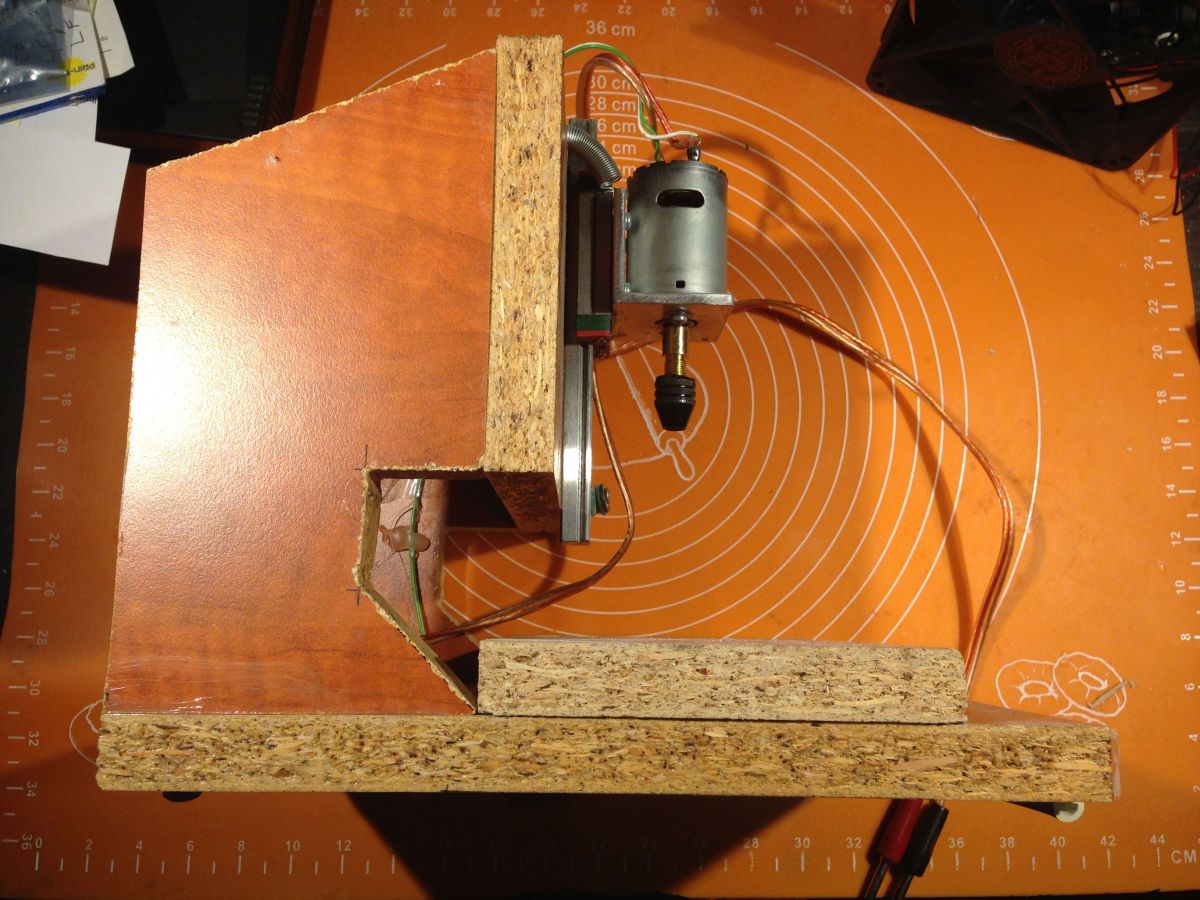

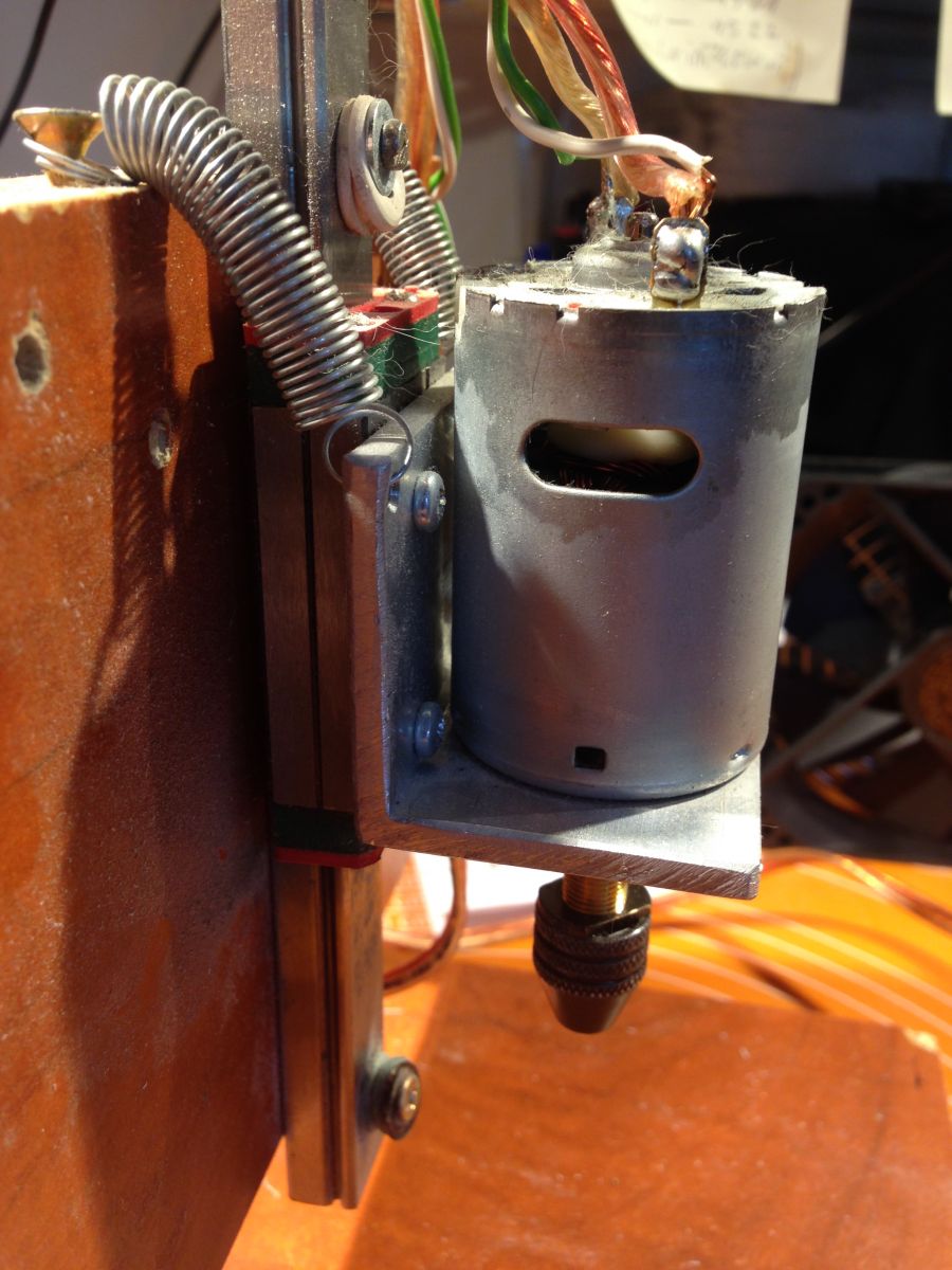

    I dochodzimy do najważniejszego wyzwania - wykonania statywu.
    Jak widać na zdjęciach zastosowałem ... płytę wiórową, a ściślej znalezioną półkę z jakiegoś regału. Ma taka półka jedną niezaprzeczalną zaletę - Kąty proste! Teraz trzeba tylko tak wymyślić konstrukcję by wykorzystać prostopadła płaszczyzny - dzięki temu mamy najważniejszy problem z głowy - zapewnienie idealnego kąta prostego pomiędzy wiertłem a płytką. :) Sama płyta ( w tym wypadku laminowana - polecam mniej się "siepie" - kruszy i jest wytrzymalsza) powinna być dość gruba (18 mm do 20mm najlepiej ) ponieważ części z niej wycięte należy ze sobą skręcić - ja użyłem wkrętów do karton-gipsu - bo miałem i uważam, ze są na tyle solidne, że z powodzeniem sobie dadzą radę- same wkręty powinny być możliwie długie o średnicy ok. 4mm - nie więcej by nie osłabiać płyty. Ponadto w płycie należy wywiercić na nie otwory odpowiedniej średnicy - by płyta nie pękła i jednocześnie wkręt mocno w niej siedział. Jest to niezwykle ważne jeżeli konstrukcja ma byś wytrzymała i sztywna (mimo dążenia do ideału silnik podczas prascy jednak minimalnie drży). Dodatkowo należy powierzchnie styku skręcanych płyt kleić - ponieważ miałem płytę laminowaną użyłem żywicy epoksydowej a sam laminat zmatowiłem papierem ściernym.
    Za pomocą dobrej ekierki wyznaczamy kąt prosty i przykręcamy szynę z silnikiem na takiej wysokości ponad blatem by wiertło widiowe zagłębiło się pod górną płaszczyznę płyty o kilka milimetrów. Potem wystarczy już tylko doprowadzić przewody zasilające (tu uwaga - silni pobiera spory prąd - kable muszę mieć odpowiedni przekrój i to najlepiej z zapasem. A z racji na to, że silnik z dolutowanymi przewodami będzie często się przemieszczać góra - dół - kabel musi być też elastyczny. Wybrałem przewód głośnikowy 1,5mm2 Póki co wytrzymuje bez problemów - na wszelki wypadek zostawiłem sporą pętlę by zapewnić łagodny kąt zaginania przewodu.
    Jak widać na zdjęciach konstrukcja nie jest taka duża - ponadto kształt bocznych ścianek (podcięcie) umożliwia wiercenie nawet naprawdę sporych płytek :)

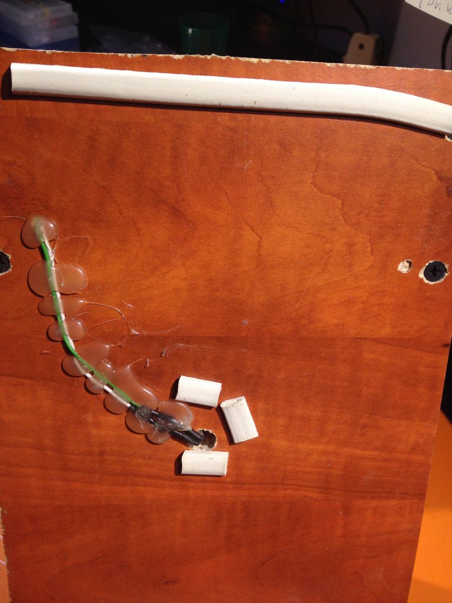

    Pewnym udogodnieniem jakie podpatrzyłem w jakiejś firmie kilkadziesiąt lat temu, jest podświetlenie stołu roboczego, a ściślej otworu w nim, w który wpada wiertło białą LED (zasilanie "podebrane" z zasilania silnika). Taki prosty patent przyczynia się do łatwiejszego celowania wiertłem w środek otworu - laminat jest półprzezroczysty i ścieżki idealnie kontrastują z podświetlaną powierzchnią.

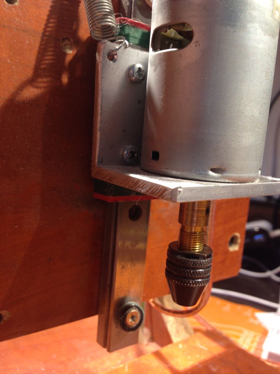

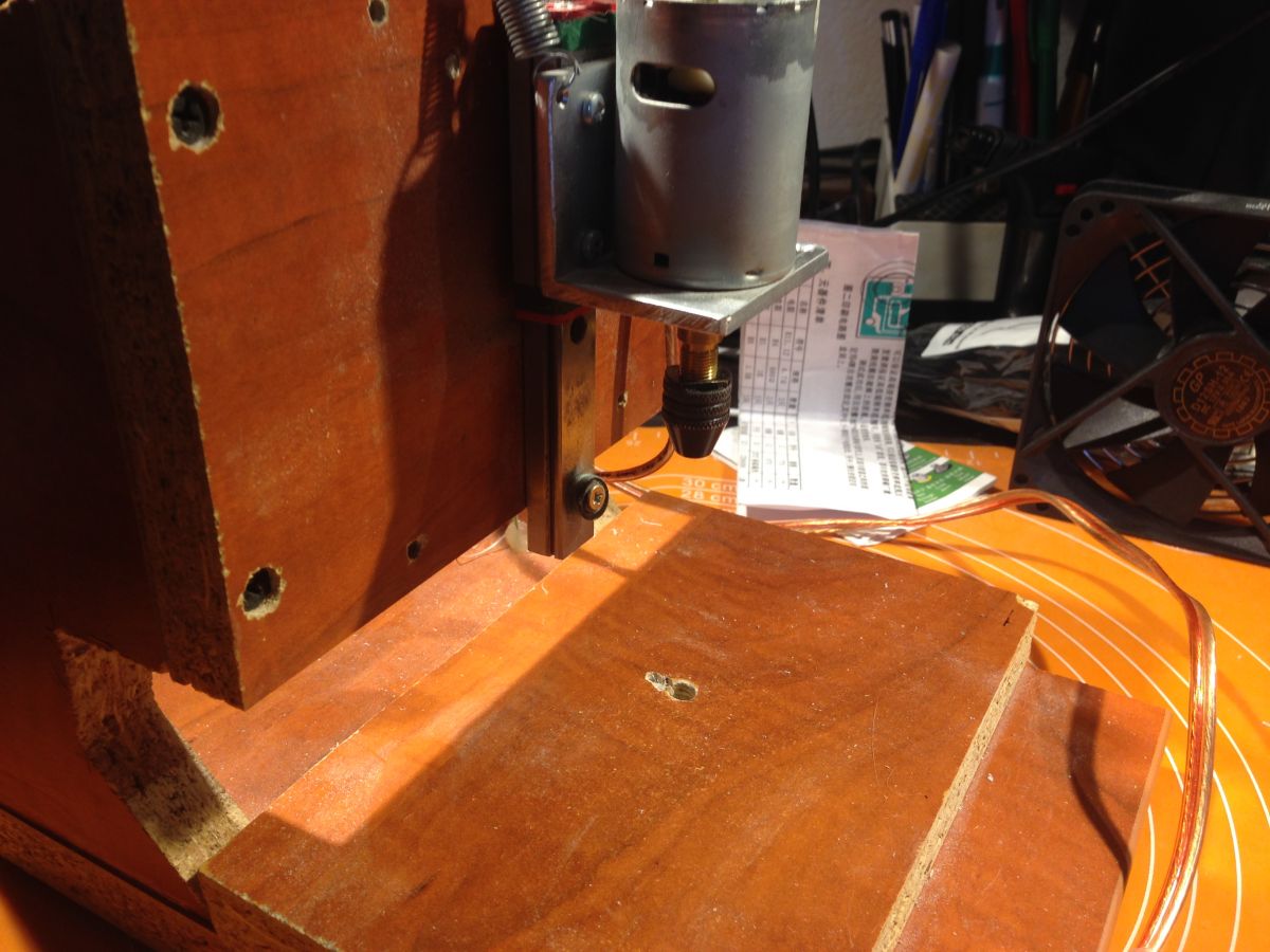

    Wózek z silnikiem podwiesiłem na dwóch sprężynkach dobranych tak, by lekko chodził i jednocześnie opuszczenie go do samego dołu było możliwe jednym palcem.
    Tak to wygląda w praktyce:
    Najładniej nie wygląda, ale zadanie spełnia bardzo dobrze, co widać na filmie:
    Oczywiście - sama konstrukcja statywu to wyłącznie moja propozycja mająca na celu wykorzystanie silnika, szyny i uchwytu, oraz pokazanie na co należy zwrócić uwagę podczas budowy własnej wiertareczki - czy ktoś wykorzysta mój pomysł czy zrobi to po swojemu (może lepiej?) - nie mam wpływu, jednak będzie mi bardzo miło jeśłi pomogę chociażby w niewielkim stopniu rozwiązać problem wiercenia płytek.

    Jak z hałasem? Drgania nie przenoszą się na konstrukcję?
    Przydałaby się dźwigienka z przyciskiem włączania silnika albo krańcówka włączająca silnik kilka mm nad powierzchnią PCB. No i odciąg wiór/pyłu.
    Pomogłem? Kup mi kawę.
  • #3 20748035
    398216 Usunięty
    Co do hałasu jest kilkunastokrotnie mniejszy niż Dremel czy wiertarka na statywie (ręczna). Wiele zależy tu od silnika i jego wyważenia, czy właśnie łożysk - mimo, że kulkowe są głośniejsze od ślizgowych, to są zdecydowanie trwalsze - stąd taki wybór. Drgania podobnie jak hałas - zależą od silnika i jego wyważenia (wysokoobrotowe silniki są wyważane w czasie produkcji - z oczywistych względów. Inna sprawa to precyzja wyważenia, ale nawet w takim silniku jak na fotce nie jest źle - wibracji w każdym razie nie ma.
    Co do dźwigni - nie koniecznie z wyłącznikiem, ale będzie jak znajdę prosty sposób na jej montaż - częściowo nawet już mam pewne przygotowania do niej, ale brak kilku części. (ostatecznie to jedynie koncepcja wykorzystania pewnych podzespołów z Aliexpress - tych, które uważam za najważniejsze dla uzyskania dużej precyzji wiercenia). O wyciągu wiórków też myślę i nawet mam pewny pomysł, ale na razie - jak w wypadku dźwigni - brak podzespołów jakie by mi najlepiej pasowały (jestem dość wybredny pod tym względem).
    Tak czy inaczej - nawet w takiej niedokończonej wersji wygoda wiercenia jest bardzo duża. Nawet (jak w moim wypadku) mając ograniczoną sprawność rąk można wiercić z dużą precyzją - ten "patent" z podświetleniem bardzo to ułatwia.

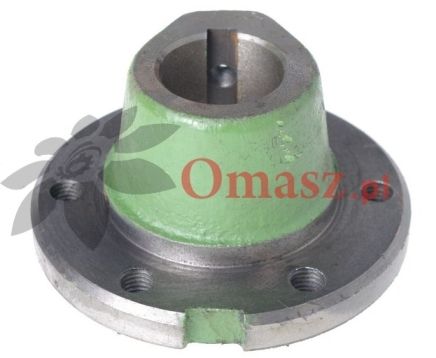

    Ja nie jestem elektronikiem, nawet sam nie wiem kim jestem, więc byłem zainteresowany w uniwersalności wiertareczki.
    Swoją zmontowałem w podobny sposób jak w temacie, tzn. silnik jako wrzeciono i posuw z wykorzystaniem prowadnicy.
    Jednak pozwoliłem sobie na nieco większe wydatki.
    Podstawa płyta stalowa frezowana o wymiarach ok. 200x350x20 cm - pochodzenie ze składu złomu.
    Kolumna to wałek stalowy fi 40 mm, także ze składu złomu.
    Prowadnicę liniową kupiłem używaną.
    Silniki japońskie używane o mocy na osi (przypuszczam ok. 40W) - pochodzenie z jakichś xero.
    Połączenie podstawy z kolumną to piasta wieńca zębatego kopaczki elewatorowej:
    Ja chyba kupiłem ją po starej cenie za 39 złotych.
    W tej chwili maszynka jest rozłożona na części ponieważ jestem po przeprowadzce.
    Jak się do niej dokopię w przyszłym tygodniu to załączę fotkę.
    Faktycznie do samego PCB konstrukcja jest zdecydowanie przewymiarowana, tylko że ja przeważnie wiercę w stali i innych materiałach.
    Trochę duża ale da się ją podnieść i postawić na biurku.
    Taka podręczna i cichutka.
    Mogę jej używać też jako frezareczki.
    Do większych otworów mam zmodyfikowaną stołową.

    Poszukaj na Aliexpress. Tam znajdziesz wiertła widiowe nawet o średnicy 0,1mm - 0,3 to praktycznie normalna średnica dla większości przelotek. Ja wiercę najczęściej (elementy przewlekane) wiertłami od 0,7 do 0,8 - większość. Pod goldpiny i złacza Molex 1mm a do złącz ARK 1,2mm. Wiertła większych średnic są używane sporadycznie - np. pod kołki mocujące radiatorów do TO 220 czy otworów pod śrubki mocujące - przy 3mm - owszem, trzeba mocniej docisnąć materiał do podłoża, ale nie dlatego że pęka, ale dlatego, że 3mm wiertła widiowe są ostrzone w specyficzny sposób powodujący że czasem wiertło zaczyna "myszkować" - nawet po nawierceniu wcześniej pilota. Od momentu wymiany silnika i uchwytu oraz wymianie elementu posuwu pionowego żadnego wiertła nie udało mi się złamać - jak pisałem kluczem do sukcesu sa duże obroty oraz idealne prowadzenie wiertła - zarówno w pionie jak i pod względem "bicia". O ile jeszcze przy korzystaniu z poprzedniej wersji wiertarki zdarzało mi się jakieś wiertło złamać - niedokładne prowadzenie w pionie i większe luzy poprzeczne na posuwie samego silnika, tal po wymianie prowadzenia silnika na tę szynę łożyskowaną liniowymi łożyskami, i wymianie na silnik o co najmniej 2x większych (od poprzedniego) obrotach - żadnych problemów.
W dyskusji poruszono temat budowy wiertarki PCB z podzespołów zakupionych na Aliexpress. Użytkownicy dzielili się doświadczeniami związanymi z hałasem, drganiami oraz precyzją wiercenia. Zauważono, że hałas jest znacznie mniejszy niż w przypadku tradycyjnych wiertarek, a kluczowe znaczenie ma dobór silnika oraz jego wyważenie. Wspomniano o różnych uchwytach do wierteł, w tym o uchwytach ER11, które dobrze trzymają wiertła. Użytkownicy podkreślali znaczenie odciągu wiórów oraz ergonomii konstrukcji. Pojawiły się również sugestie dotyczące zastosowania silników BLDC oraz mikrosilników stomatologicznych, które oferują wysoką precyzję. Wiele osób wyraziło chęć do dalszego rozwijania swoich projektów oraz dzielenia się rozwiązaniami.
