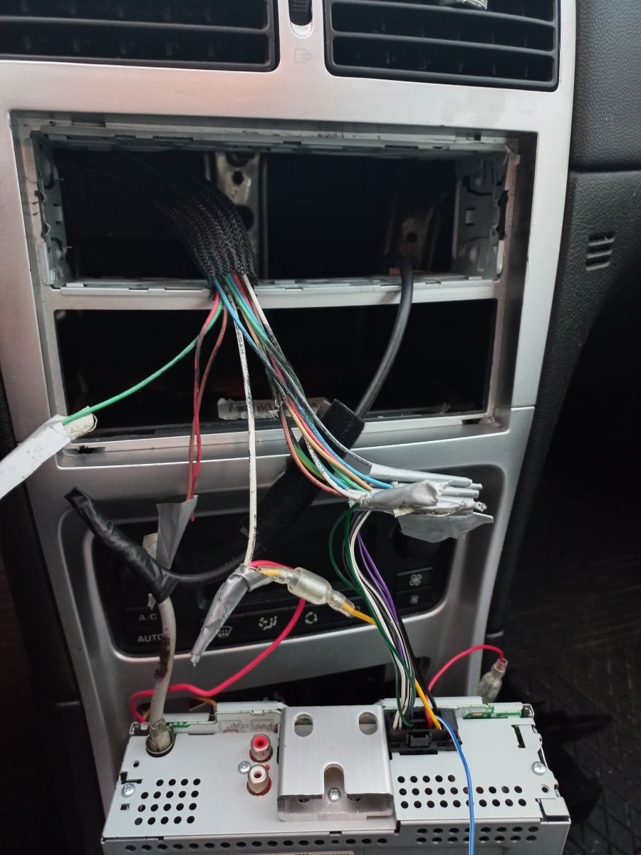

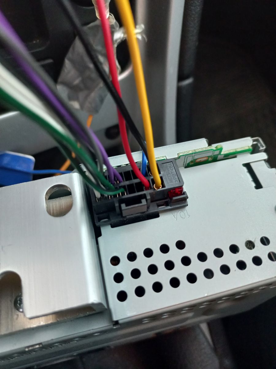

    Zakupiłem Peugeota 307 i ktoś bezczelnie wyciął oryginalne kostki do radia, podłączył nieorygnalne radio a resztę przewodów pozostawił lużno.
    Zakupiem oryginalne radio z wprogramowanym nr VIN i chcę go podłączyć, żeby mieć sterowanie na górnym wyświetlaczu.
    Może ktoś podeśle mi fotki z kolorami przewodów.
    Chodzi również o steroanie wyświetrala. Peugeot 307 HDI rok produkcji 2007.
    Z góry dziękuje za omoc.
  • #2 20747918
    sosarek
    Na początek pokaż co tam masz.
    Pomogłem? Kup mi kawę.

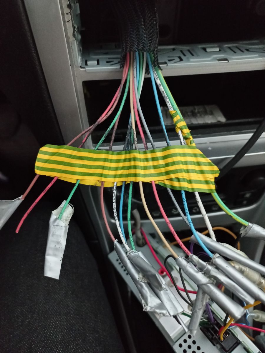

  • #3 20748547
    drucik1
    Przedstawiam fotki. Podłączenie oryginalnego radia z VIN w Peugeot 307 HDI 2007 - kolor przewodów Podłączenie oryginalnego radia z VIN w Peugeot 307 HDI 2007 - kolor przewodów Podłączenie oryginalnego radia z VIN w Peugeot 307 HDI 2007 - kolor przewodów Podłączenie oryginalnego radia z VIN w Peugeot 307 HDI 2007 - kolor przewodów

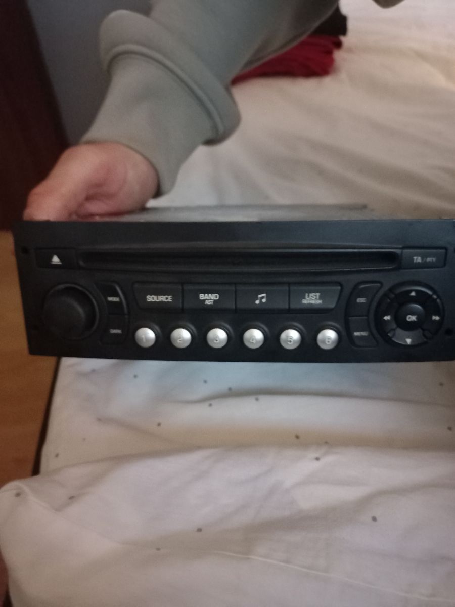

    Radio które chce zamontować to Podłączenie oryginalnego radia z VIN w Peugeot 307 HDI 2007 - kolor przewodów [img-1]

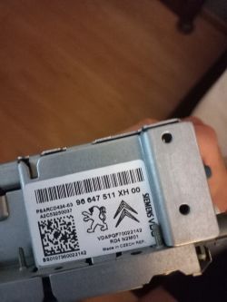

    W Peugeocie przewody mają nadane numery, kolory są bez znaczenia

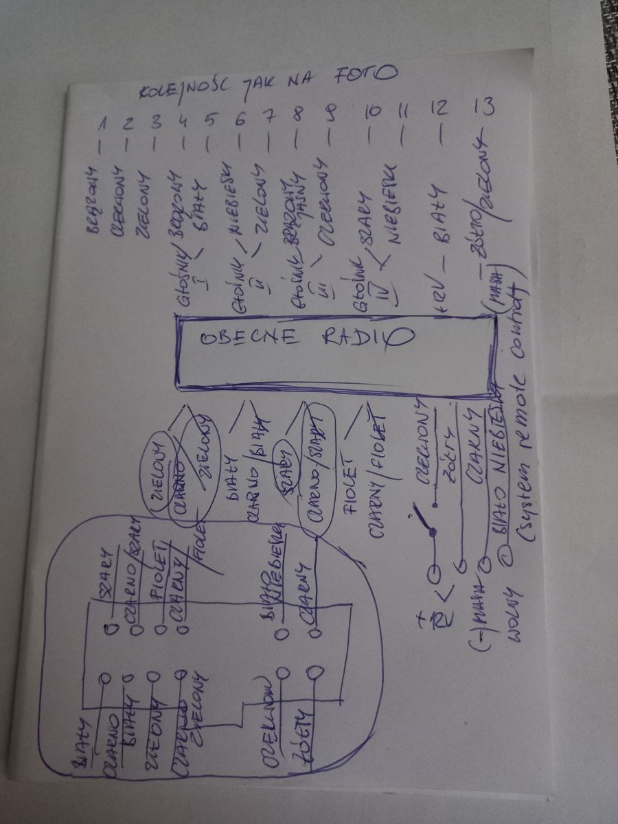

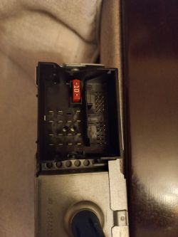

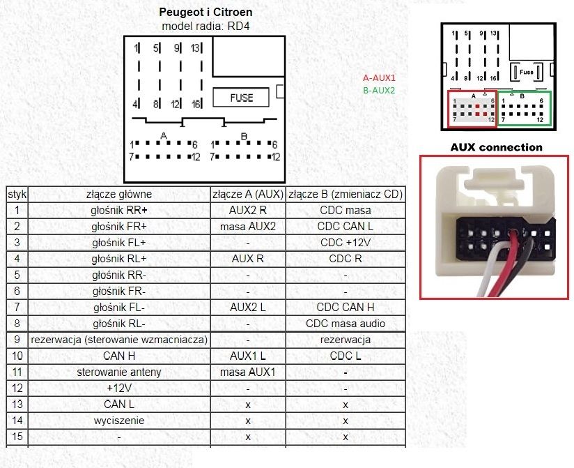

    Jeszcze pokażę złącze radia Podłączenie oryginalnego radia z VIN w Peugeot 307 HDI 2007 - kolor przewodów
    Znalazłem fotkę tego złącza.
    Jeśli chodzi o głośniki od poz 1 do 8
    pin 12 - Zasilanie +12 V
    pin 16 - Masa (-) myślę że będzie 16 bo na rys. nie ma
    Z tym sobie poradze
    pozostają:
    PIN 9 rezerwacja,
    PIN 10 CAN H
    PIN 11 Sterowanie anteny
    PIN 13 CAN L
    PIN 14 wyciszanie
    Przewody zostaną zgodnie z wcześniejszą fotką
    brązowy ?
    czerwiny ?
    zielony tu jest 12 V po przekręceniu kluczyka.
    nr postaram się dziś sprawdzić.
  • #6 20750786
    milejow
    Can L-9025 pin13
    Can H-9024 pin10
    Mute-8463 pin11
    Plus stały na 12 i 15
    Masa 16
    pin 9 to jest remote
  • #7 20751008
    drucik1
    Ok. Bardzo dziękuję za wskazówki. Jak tylko przyjdzie mi kostka biorę się do pracy i dam znać jaki jest efekt.

    Witam ponownie. Radio podłączone zgodnie z wskazówkami przedstawionymi na forum. Dzięki za wskazówki.
    Nie podłączyłem:
    - plusa +12 na PIN 15 bo tego pinu nie mam w radiu
    - wolny pozostał też kabelek zielony tj. z +12 po włączenie zapłonu.
    Radio gra steruje wyświetlaczem, można ustawić datę i godzinę, język i inne parametry. Jest też sterowanie przy kierownicy.
    Nie włącza się jednak bez przekręcenia kluczyka (włączenie zapłonu) nie wiem czy tak powinno być czy to się gdzieś ustawia. Po włączeniu zapłonu jest wszystko ok, tylko po krótkim czasie auto przechodzi w stan ekonomy i wyłącza się. Trzeba odpalić samochód żeby uruchomić radio. Może to normalne i tak ma być. Jak ktoś wie niech odpisze i można zamknąć temat bo generalnie dla mnie jest ok nie słucham radia na postoju.

    Normalna reakcja podczas aktywnej funkcji oszczędzania akumulatora
