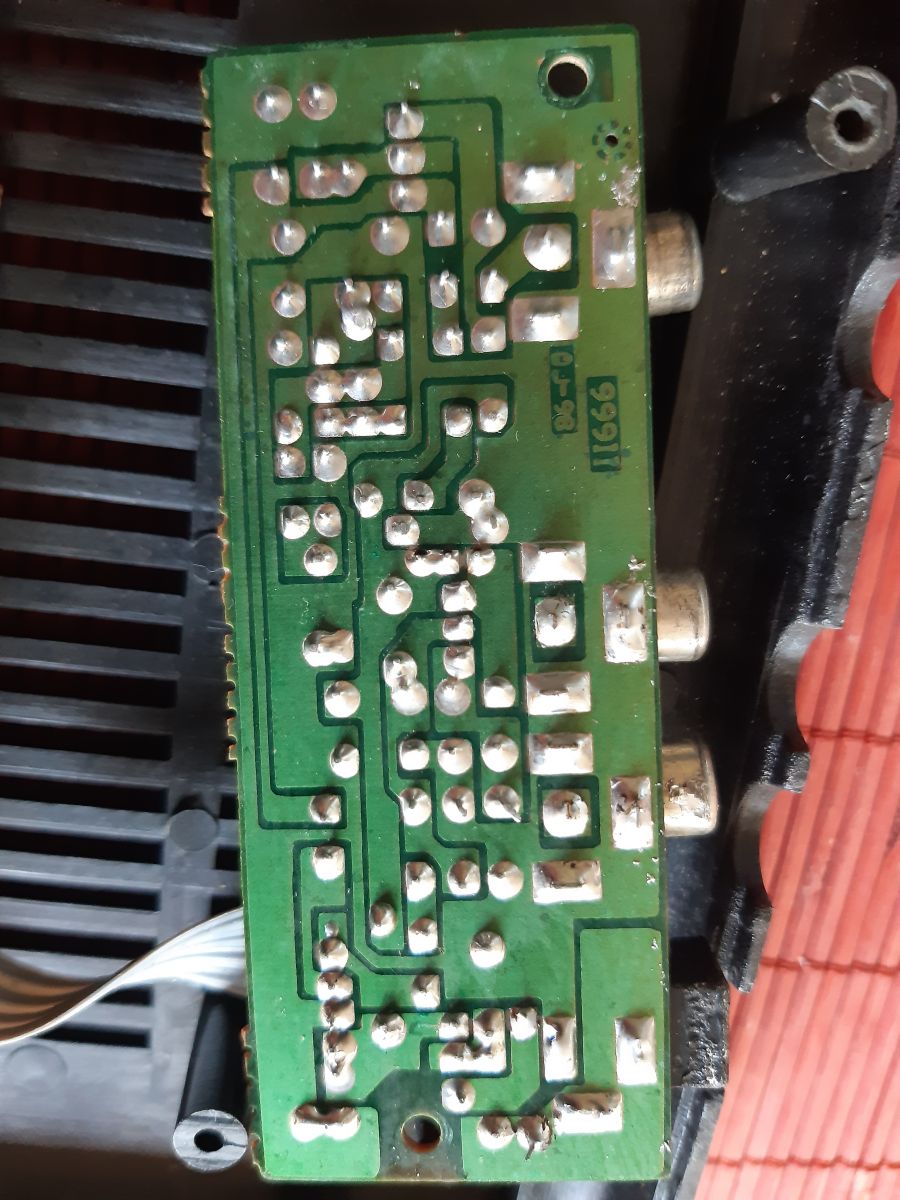

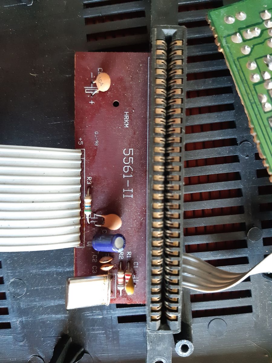

    Posiadam konsolę New Saturn.
    Działała po kablu antenowym RF.
    Zamontowane są w niej gniazda AV audio i video. Jednak po podłączeniu przez te gniazda żadnej reakcji na obu (brak obrazu i dźwięku).
    Chciałbym uruchmomić konsole przez te gniazda.

    Wszystko wygląda jakby było podłączone. Niestety jednak cisza na AV. Jutro sprawdzę jeszcze tranzystory i rezystory czy sprawne. Bo raczej nic w niej chyba nie brakuje tzn w drugiej konsoli?
    Sprawdziłem tranzystory (są sprawne).
    Jakies rady?

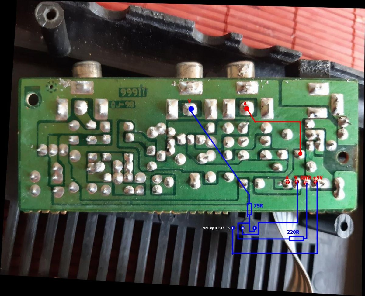

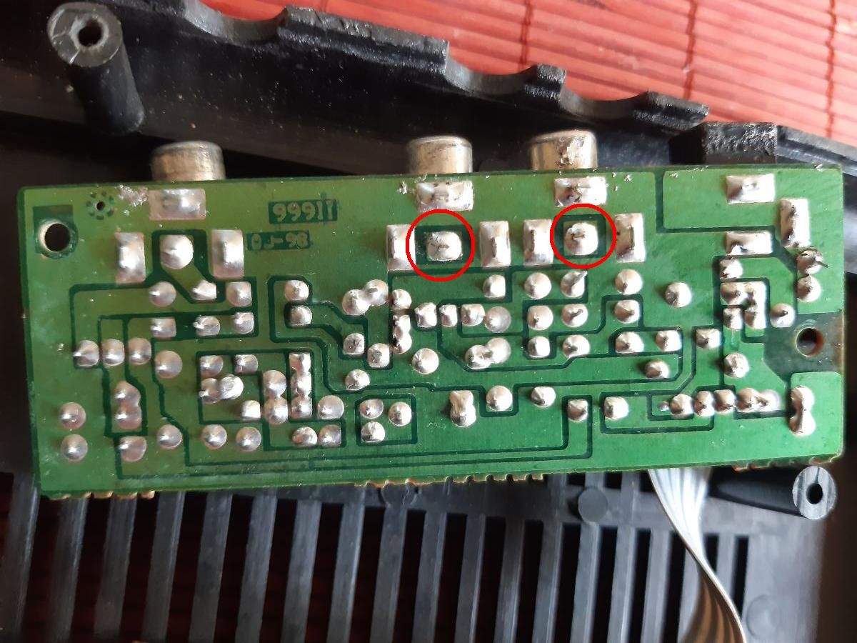

    #4 20757942
    phanick
    Przecież te gniazda są do niczego nie podłączone - typowe dla tych modeli konsol (podłączone jedynie gniazdo antenowe)
    Należy wlutować brakujące elementy (rezystory, tranzystor)
    Konsola pegasus terminator New Saturn - jak podłączyć gniazda AV mod

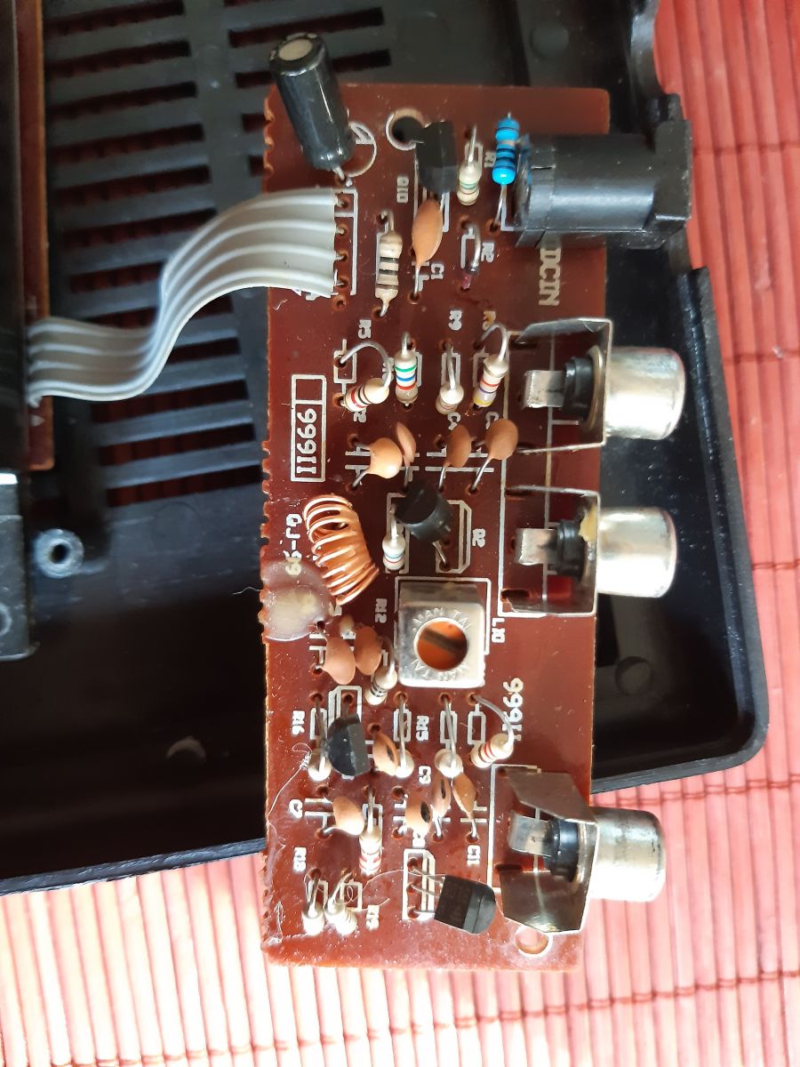

    @phanick Wykonałem wszystko zgodnie z zaleceniami. Zmieniłem tranzystor na C945, bo nie miałem BC547. Myślę, że może być. Zamiast rezystora 75R dałem 100R, bo taki miałem najbliższy.
    Efekt jest taki, że obraz jest wspaniały, czysty i wyraźny. Natomiast co do dźwięku, to słychać go normalnie przez chwilę, a po paru sekundach bardzo cicho. Po odpięciu zasilania i odczekaniu minuty lub dwóch, a następnie po ponownym uruchomieniu konsoli, dźwięk jest normalny, a następnie za parę sekund słychać go znowu bardzo cicho. Jakiś pomysł, co mogło być? Dodam, że po sygnale RF nie mam dźwięku.
