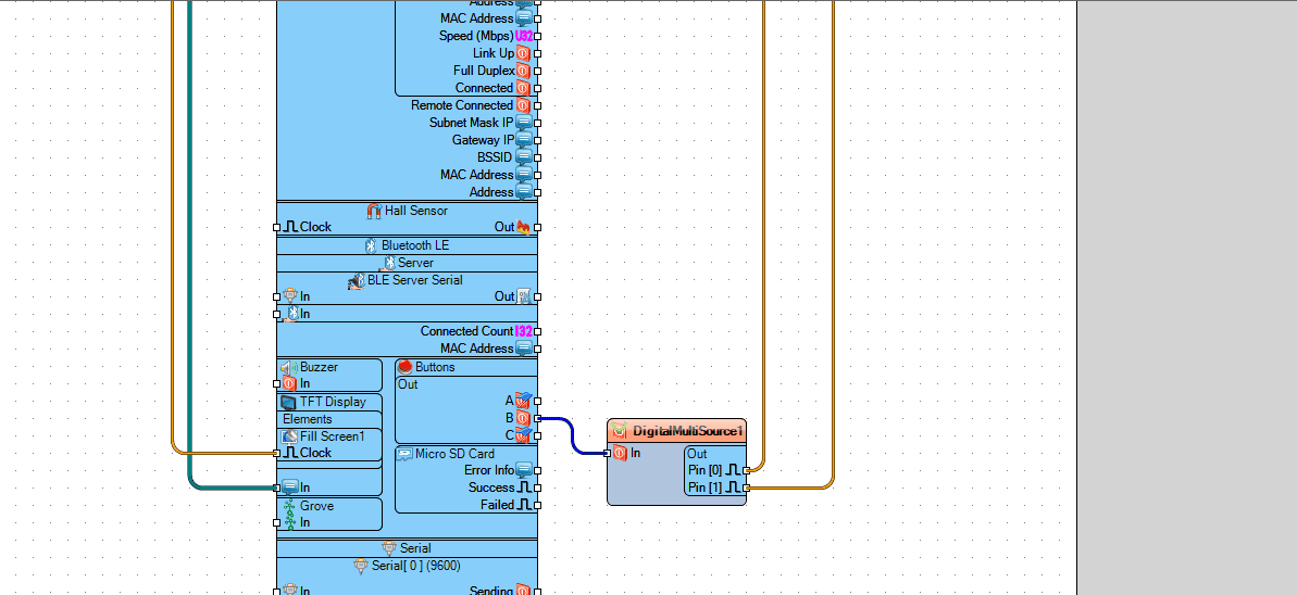

    _lazor_ napisał:
    Chciałbym zobaczyć graficzne przedstawienie interface'ów które zawierają setki pól i stosują meta programowanie
    Na przykład Visuino :D
    Zrzut ekranu schematu połączeń elektronicznych
    Tak sobie zażartowałem ...

    khoam napisał:
    Dobry żart. To oprogramowanie to chyba pisano w Logo i to jeszcze w wersji językowej Indian, używając sygnałów dymowych :)
