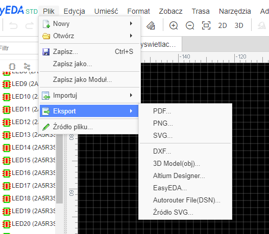

Dzień dobry,
uczyniłem do tej pory kilka projektów PCB w Eagle, łącznie z zamówieniem prototypów, ale tym razem w necie znalazłem projekt PCB dla EasyEDA w postaci pliku .json. W programie otwiera projekt prawidłowo, ale w żaden sposób nie mogę wygenerować plików produkcyjnych, korzystając z tytoriali - brakuje pozycji menu
U mnie, czy to w wersji online, czy desktop, to menu wygląda tak:
Co robię źle? Czy ewentualnie któryś z Szanownych Kolegów pomoże wygenerować pliki gerber?

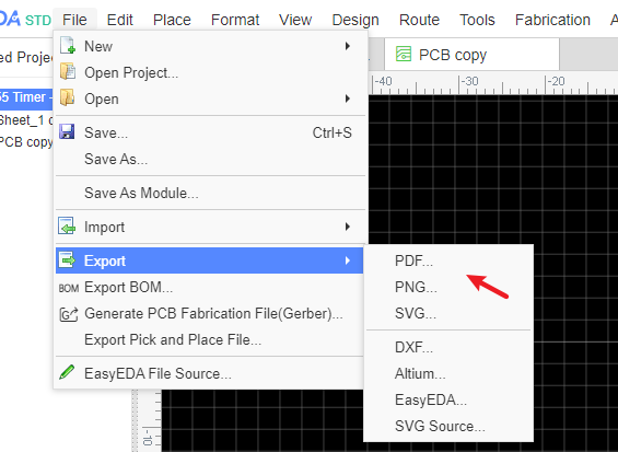

Czy nikt z czytających nie jest w stanie pomóc? W załączniku jest plik .json. Czy ktoś mógłby pomóc w wygenerowaniu plików produkcyjnych? Lub naprowadzić mnie, jak to zrobić? Jak zapisać taki projekt na dysku lokalnym?
Jednocześnie zauważyłem, że po otwarciu innego pliku .json, yeż znalezionego w necie, a dokładnie tu na forum, możliwość generowania plików produkcyjnych istnieje. Co jest z tym pierwszym plikiem? Czego mu brak? Nadmieniam, że jest to projekt wyświetlacza do lodówki samsung, Co jeszcze trzeba zrobić, aby można w pełni go wykorzystać?
W związku z brakiem wskazówek na forum przeszukiwałem internet poszukując rozwiązania. W końcu trafiłem na stronę Pana Roberta Błaszczaka (blaszczak.pl) z artykułem sprzed kilku lat na temat EasyEDA. Postanowiłem jednak napisać do autora - na szczęście adres jest podany na stronie. Pan Robert bardzo szybko odpowiedział i nakierował mnie na właściwe rozwiązanie:
stworzyć własny projekt w EasyEDA, następnie Plik-Nowy-PCB, zapisz, Plik- źródło pliku. W otwartym oknie źródła wkleić zawartość pliku .json sprawiającego problemy-Zapisz i wtedy można już generować gerber. Co prawda zapis źródła udał się dopiero po kilku próbach - program krzyczał coś o niezgodnym kodowaniu itp, wkleiłem więc zawartość od miejsca, gdzie podany jest rozmiar PCB (chyba), tzn. pozostawiłem kilka pierwszych oryginalnych linijek kodu pliku utworzonego a dopiero dalej odpowiednią część problematycznego .json. I zadziałało!
