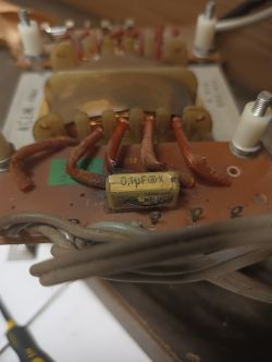

    Witajcie.
    Panowie nabyłem instrument organowy Eminent z niegrającą (słabo grającą klawiaturą górną), oraz delikatnie strzelającymi głośnikami.
    Pomyślałem że pomału będę ogarniał ale chociaż przedmucham, poczyszczę środek jak się da, zauważyłem że na zasilaczu jest "wybrzuszony" kondensator, ale nie spotkałem się z takim, a sporo oznaczeń jest "wypalonych". Czy byłby ktoś łaskawy nakierować na taki kondensator który na pewno spełni swoją funkcję?
    Dzięki

    druk24net
    Ricoh_220 napisał:
    100nf 250V
    Dzięki, to musi być taki sam typ kondensatora (papierowy, foliowy) czy jakikolwiek tylko aby miał te parametry ?

    speedy9
    Pomocny dla użytkowników
    Pamiętaj, że 250V AC, a nie DC

    Czy to nie jakiś filtr a nie zwykły kondensator?
    Jeśli to zwykły kondensator to możesz wstawić MKP (polipropylenowy) lub papierowy. Na Allegro są np. WIMA 100nF 250VAC

    Mariopi
    Poziom 36  
    Te kondensatory, to wręcz "legendarne" RIFA (obecnie: KEMET Electronics), które się ze starości same rozpadały i przebijały. Patrząc na oryginały NOS, to już są popękane z "pajączkami". Tak jak kolega wyżej wspomniał można użyć nowocześniejszego kondensatora foliowego zamiast papierowego, tj. MKP 100 nF (0,1 uF) 275 VAC lub wyżej. Koniecznie klasy X lub X2 !!! (kondensator przeznaczony do pracy równoległej z biegunami zasilania). Należy mieć na względzie, że napięcie sieci wzrosło i wynosi 230 VAC, więc obecnie produkowane kondensatory mają napięcie probiercze 275 VAC.
    Zwykły kondensator przeciwzakłóceniowy. RIFA podawała częstotliwość rezonansu szeregowego fs swoich kondensatorów.

    druk24net
    Dzięki, kondensator założony (dorwany lokalnie).
