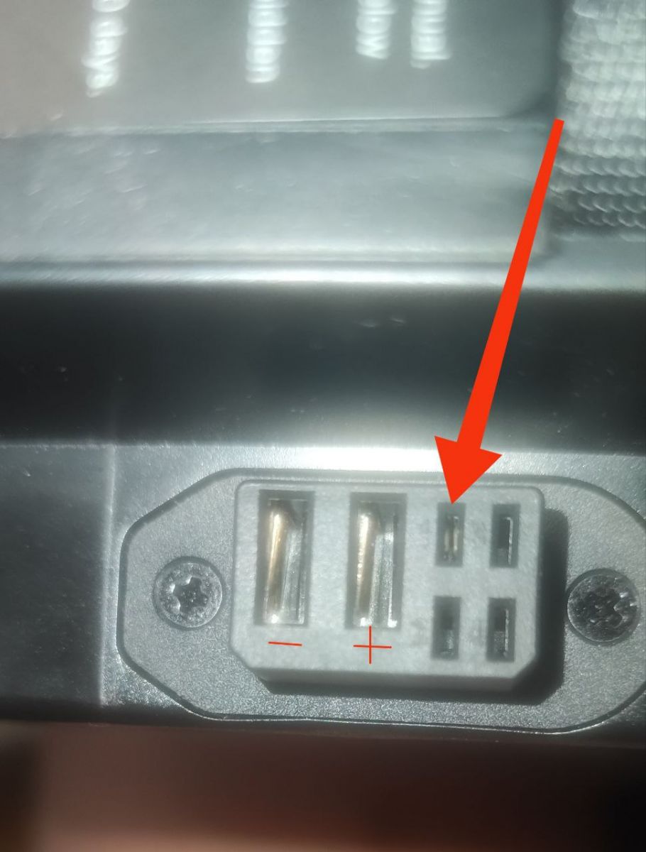

    asidus1
    Poziom 3  
    dorobiłem sobie pakiet aku. dodatkowego zasilania do mojej hulajnogi 4Swiss EX9. Robiłem aku już do chińskich ebików i działają świetnie. W przypadku tej hulajnogi natknąłem się na problem podłączenia pakietu do niej. Hulajka została przeze mnie wybrana z kilku powodów - a jednym z najważniejszych jest łatwość wymiany akumulatora (otwiera się deck, odpina dwa łącza - zasilania oraz oddzielnie ładowania i już! Można tak wymienić nową baterię w kilkanaście sekund. W sklepie dodatkowy aku kosztuje 1400 zł). Z racji tego, że miałem sporo ogniw, to sobie pakiecik zrobiłem a na drukarce 3d będzie obudowa.
    Po wyjęciu na aku jest nieznane mi złącze zasilania (dołączam fotkę - może wie ktoś gdzie to kupić?) na którym nie ma napięcia między + a -! Jest też jedno z mniejszych pinów wyraźnie z blaszką - do czego nie wiem. Po włożeniu aku - hulajka oczywiście działa. Ten dodatkowy pin to jakieś zabezpieczenie? Jakaś podpowiedź? Ten dodatkowy styk to raczej nie zabezpieczenie temp. Gniazdo zasilania w hulajnodze 4Swiss EX9 - identyfikacja i funkcja dodatkowego pinu

    asidus1
    Poziom 3  
    Działa na oryginalnym akumulatorze, którego dodatkowy odpowiednik robię. Dopiero zgrzałem pakiet - obudowę dopiero zrobię. Nie wiem jeszcze, co z połączeniami i do czego jest ten dodatkowy pin (dlatego zadałem pytanie) oraz szukam (lub dorobię na drukarce 3D + styki el.) takie gniazdo. Zastanawia mnie, że na oryginalnym aku. na tych dwóch stykach + i - nie ma napięcia... stąd też moje pytanie, czy to jakieś zabezpieczenie w postaci dodatkowego pinu nie blokuje napięcia (i jak?) aż do podłączenia baterii do hulajnogi.

    asidus1
    Poziom 3  
    Ooo... i tego się bałem! Nie bałem się zablokowania sterownika, bo bateria jest przystosowana do odłączania przez użytkownika i zabierania np. do ładowania oddzielnie, co częste w hulajnogach nie jest. Sterownik też wygląda zwyczajnie jak rowerowy (co pewnie niewiele znaczy). Zastanawiam się, czy jak podłączę żywcem pakiet z napięciem, to czy zadziała, czy sterownik bez info tego pinu nie zasili hulajki. Może zablokuje na amen lub przejdzie w tryb serwisowy? Chyba podejmę ryzyko. Ale może coś jeszcze ktoś podpowie?

    asidus1
    Poziom 3  
    Dziękuję za tę wiedzę... eh, czyli oprócz zakupu oryginalnej dodatkowej ze sklepu, mam związane ręce, bez większych przeróbek? A nawet w przypadku prób naprawy akumulatora w przyszłości, może być z tego tzw. kupa?

    asidus1
    Poziom 3  
    No... serwis zapewnia polski producent: 4Swiss, a cena baterii jest wzięta z ich strony www. Mają części i oryginalny aku podobno na stanie bez problemu. Co prawda mam hulajkę jeszcze na gwarancji, ale zaryzykuję :)

    asidus1
    Poziom 3  
    Nie rozwiązałem problemu... dodatkowy styk to prawdopodobnie rzeczywiście szyna CAN, więc duży problem. Zamykam.
