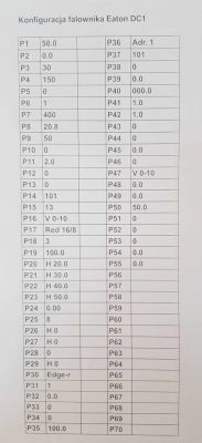

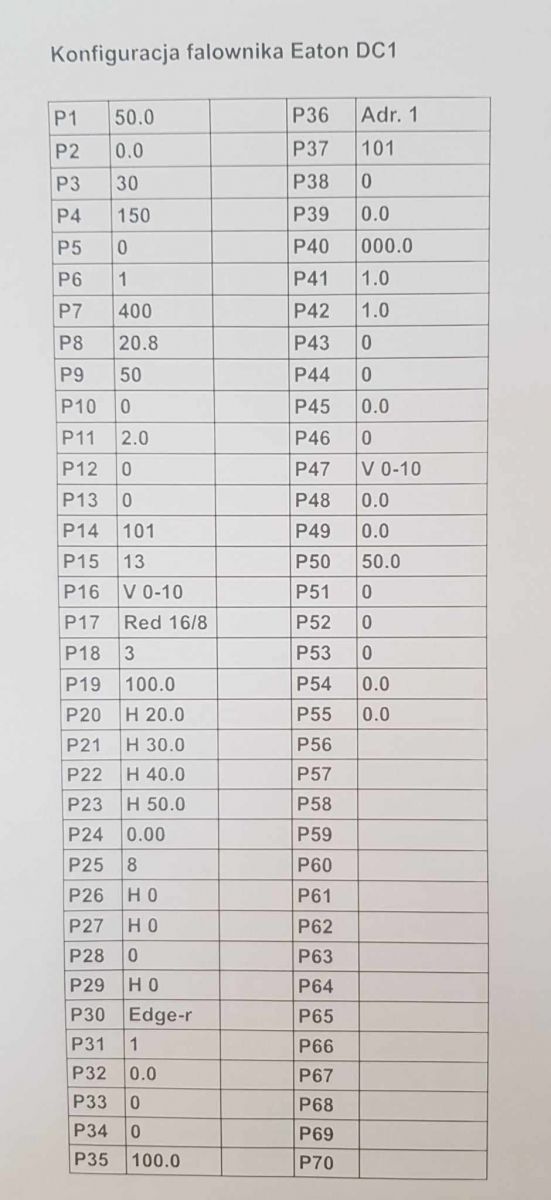

    Na początku przepraszam za ewentualne błędy czy nieścisłości. Silnik jest podłączony do falownika Eaton DC1. Silnik pracuje 24/7 cały czas już około 1,5 roku i wszystko było ok. Silnik pracuje przy różnych częstotliwościach w zależności od cyklu. Przy niskich częstotliwościach wszystko jest ok natomiast przy większych około 40 Hz i więcej silnik zaczyna hałasować po chwili falownik zgłasza błąd o przegrzaniu falownika i silnik się zatrzymuje. Dodam że jak silnik jest podłączony bez falownika to działa normalnie bez hałasu. Falownik został wymieniony ale to nic nie dało. Możliwe że koś coś pomieszał w ustawieniach ale tego nie wiem. Może silnik uszkodzony? Z tego co słyszałem to silnik był na przewinięciu uzwojeń ale może czegoś tam nie wymienili albo żle zrobili? Właśnie nie wiem gdzie szukać przyczyny czy to wina silnika czy ustawień falownika.
    Poniżej wstawiam ustawienia falownika

    @EL2023 Pierwsze od czego trzeba zacząć to przemierzyć miernikiem do izolacji stan kabla pomiędzy falownikiem a silnikiem. Drugi etap to badanie silnika m.in sprawdzenie rezystancji uzwojeń czy są takie same oraz badanie rezystancji izolacji uzwojeń silnika.

    Kod błędu
    O-t 08 Zbyt wysoka temperatura radiatora. Napęd jest zbyt gorący.
    Temperatura radiatora jest wyświetlana za pomocą P0-21. Rejestr błędów z ostatnimi wartościami
    przed wyłączeniem zawiera P0-38 (czas skanowania 30 s).

    Konstrukcja mechaniczna w sensie przy połączeniu przez falownik i bez się nie zmienia. Tylko kable zostały przepięte.
    Z sieci normalnie 50Hz. Problem pojawia się przy częstotliwościach większych niż około 40Hz czyli np. 35Hz jest ok ale 45Hz czy 50Hz już jest problem i błąd falownika "O-t 08 Zbyt wysoka temperatura radiatora. Napęd jest zbyt gorący."
